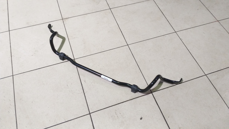

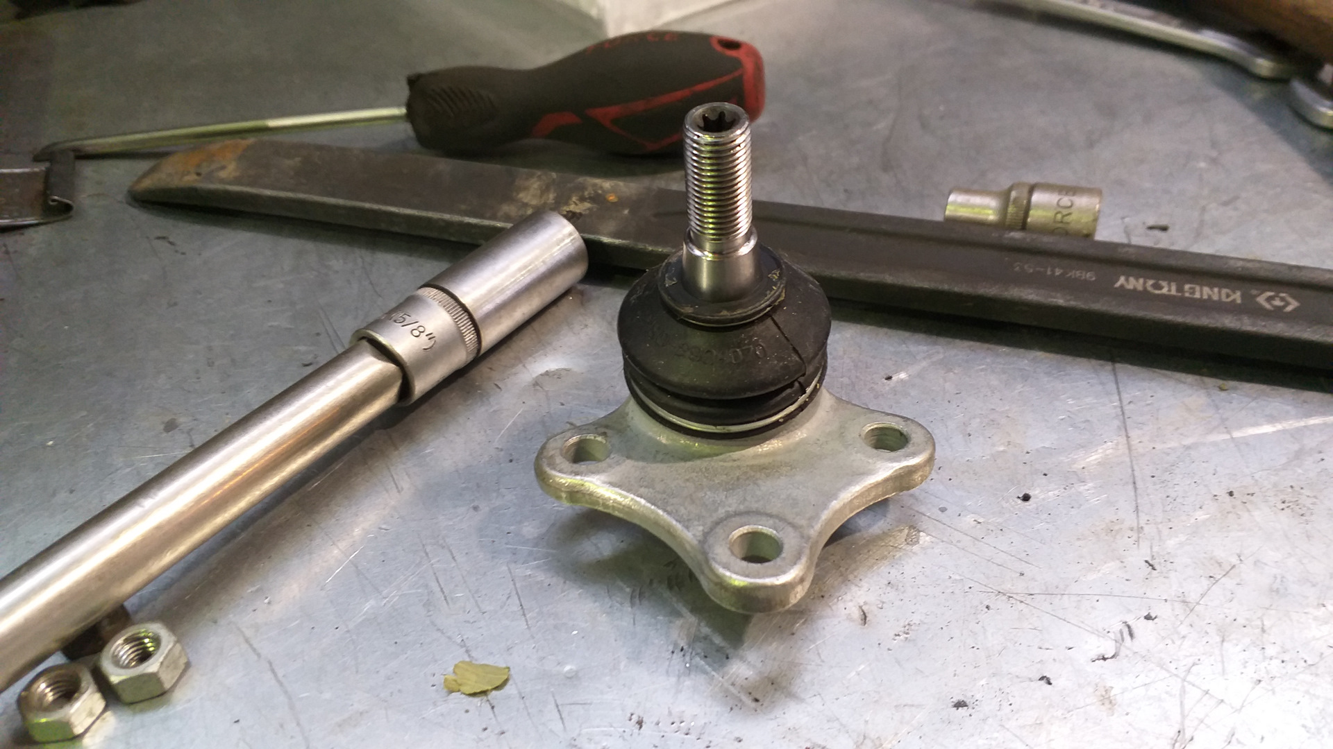

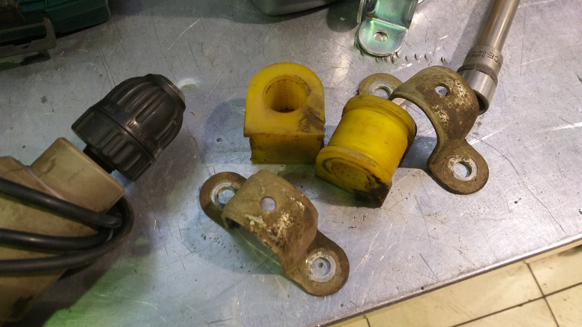

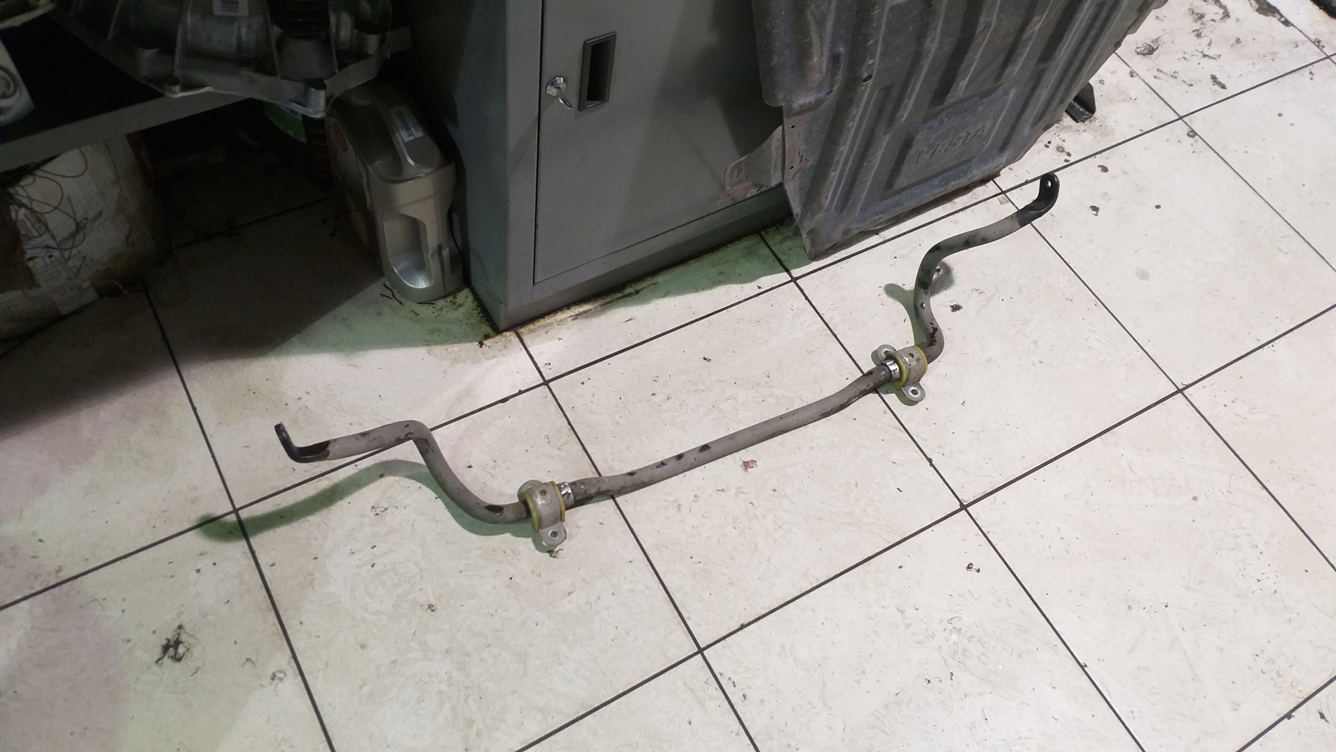

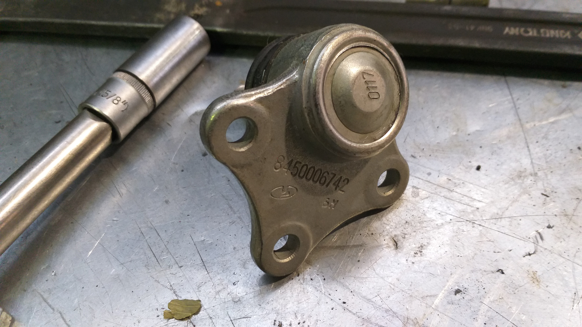

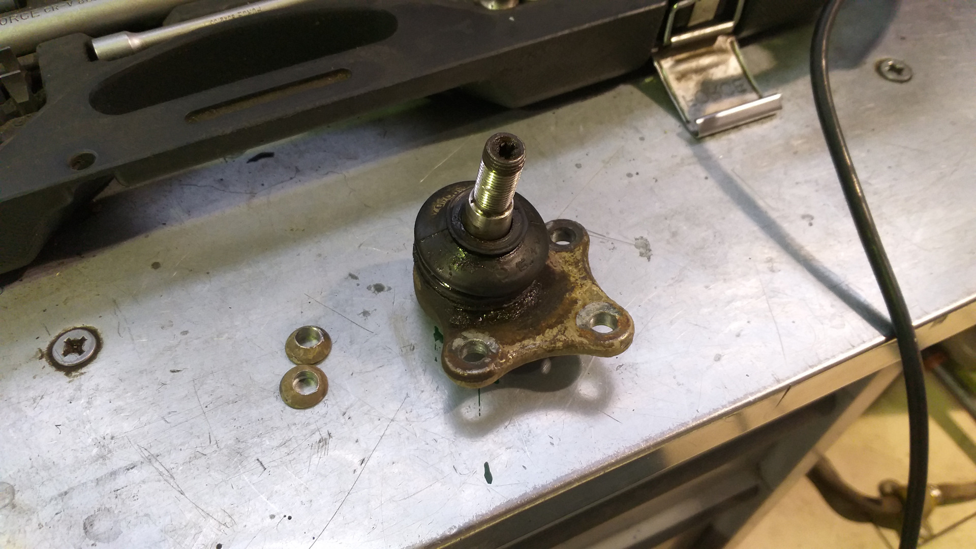

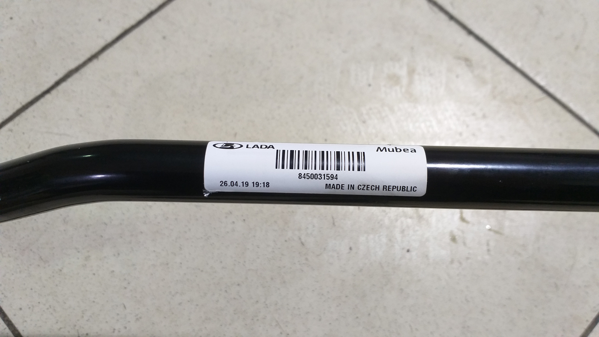

Подошло время проходить ТО 2 — Пробег 26276 — год с момента прохождения ТО-1. Место проведения всё то же автосалон — "Димар-Викинги" Рязань. Записался по телефону за три дня до выбранного времени, уже по телефону спросили какие есть вопросы по автомобилю — сообщил о скрипе втулок стабилизатора, который стал активно проявляться в мороз. В назначенное время приехал, документы уже были подготовлены и о проблемах со скрипом второй раз напоминать не пришлось. Дополнительно порекомендовали проверить схождение колёс — отказываться не стал и попросил почистить моторчик отопителя — по холоду появились вибрации. В 08.02 автомобиль заехал на территорию сервиса. Моё желание поприсутствовать в ремзоне вопросов не вызвало — выдали оранжевый жилет и провели к автомобилю. Мастер сходу определил люфт в левой шаровой опоре (отметили, что это крайне редкая неисправность у Вест — четвёртый случай за год) — в наличии левой шаровой опоры не было (правых 5 штук, кстати, они не взаимозаменяемы ), но после небольшого ожидания сообщили, что шаровая опора будет доставлена от другого дилера, где она была в наличии. Пока ждали "шаровую", помимо замены масла и расходников, заменили по гарантии стабилизатор со скобами. Довольно долго высверливали заклёпки шаровой опоры, но сделали аккуратно. Примерно через полтора часа запчасть была на месте. Установили на болты. Почистили моторчик отопителя — грязи было много (эх, то ли дело на Калине было). Проверили углы установки колёс — они были в норме и вместо ранее озвученной суммы в 800 рублей, диагностика составила 400 — приятно. В 12.37 автомобиль был выпущен.

2. Все мои вопросы по технической части были решены. И диагностированы не замеченные мной: шаровая опора никак себя не проявляла, хотя покрутив её в руках люфт был заметный, а вращалась она от усилия мизинца — помнится у меня такое было на "Копейке" после 50000 км, а на Калине заводские шаровые опоры выглядели лучше после 100000 км.

P.S. Неожиданно, но после установки нового стабилизатора с наваренными втулками, заметил менее острые реакции на руле — меньше спорта, больше комфорта — отзывы в интернете говорили об обратном.
