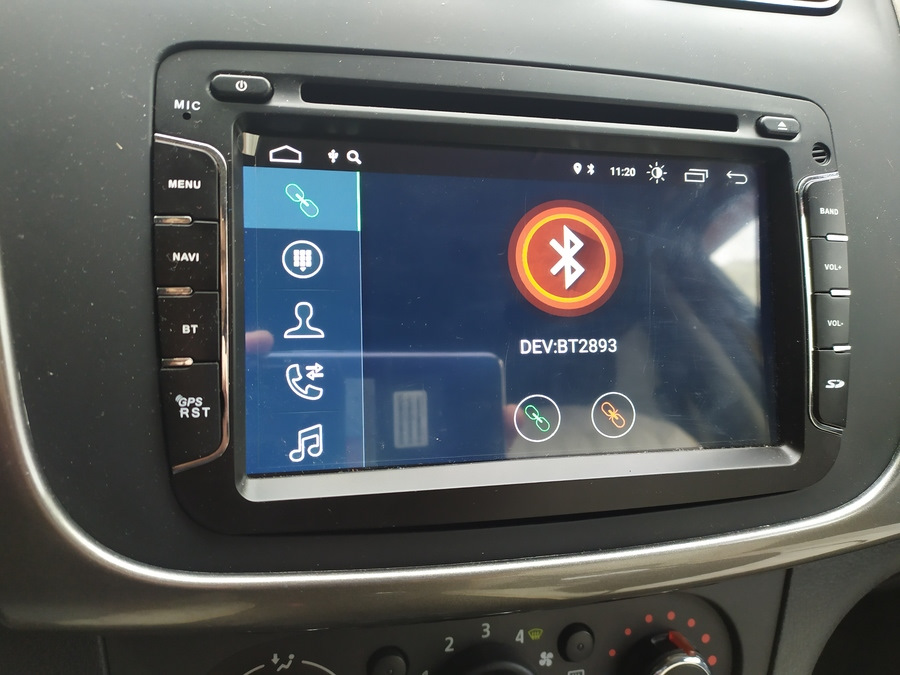

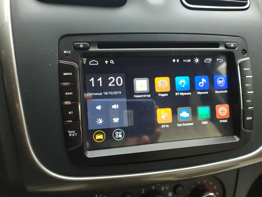

Всем приветствие. О покупке головного устройства и камеры заднего вида уже писал ранее. Также купил и подключил к нему штатный подрулевой джойстик.
В принципе мне в ГУ хватает основных функций: задняя парковка, музыка, bluetooth гарнитура.
Как навигатор использовать ГУ неудобно, расположено низко, теряется взгляд на дорогу. Наиболее комфортное расположение навигатора все же в нише торпеды.
Как бортовой компьютер тоже. Приходится каждый раз включать зажигание, ELM327, дожидаться сопряжения по BT.

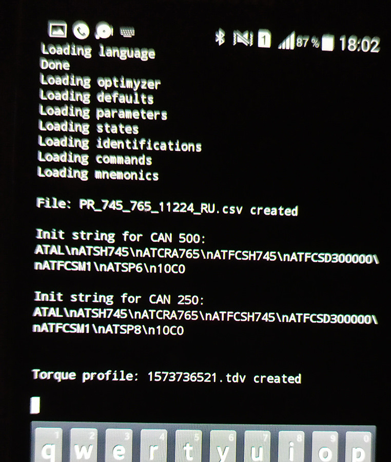

Для диагностики использовал старенький смартфон с установленными на нем приложениями Pyclip и EcuTweaker. Кстати, на Redmi Note 7 на Android 9 они у меня не заработали.
Начитавшись форум 4pda.ru решил проверить работу приложений на ГУ.

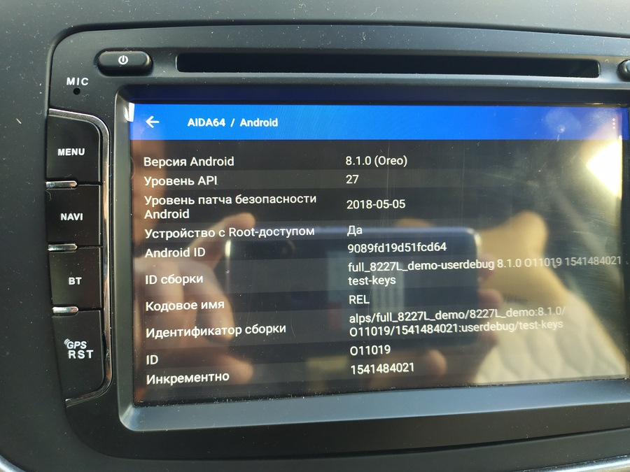

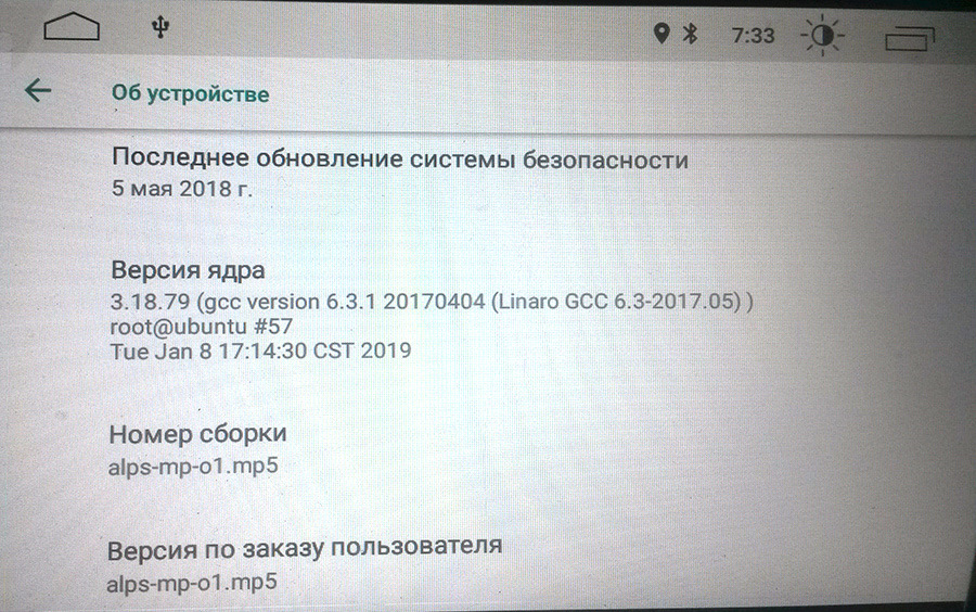

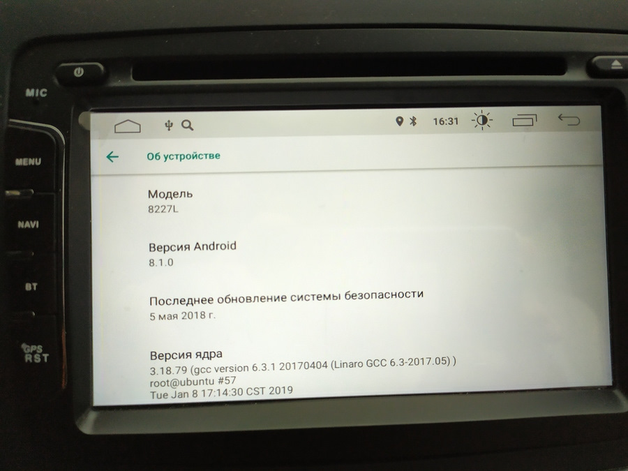

1. Устанавливаем приложение Aida64. Проверяем версию Android на вашем ГУ. Китайцы иногда в ПО просто меняют отображение версии, а железо фактически другое.
Для версии Android 8.1 уровень API должен быть 27.
Для Android 9 — API = 28
У меня соответствовало заявленному в описании.

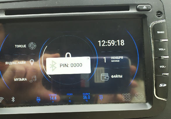

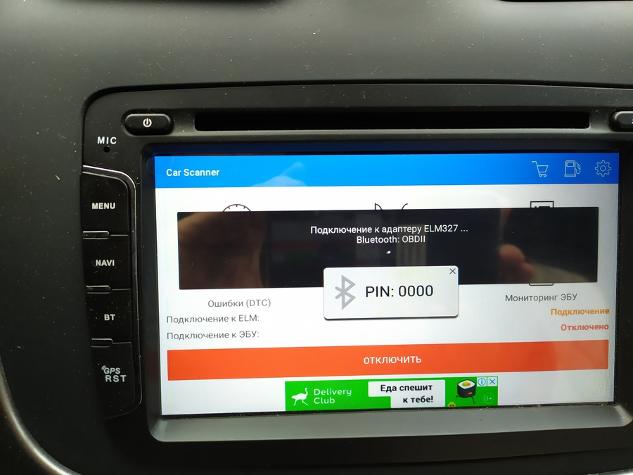

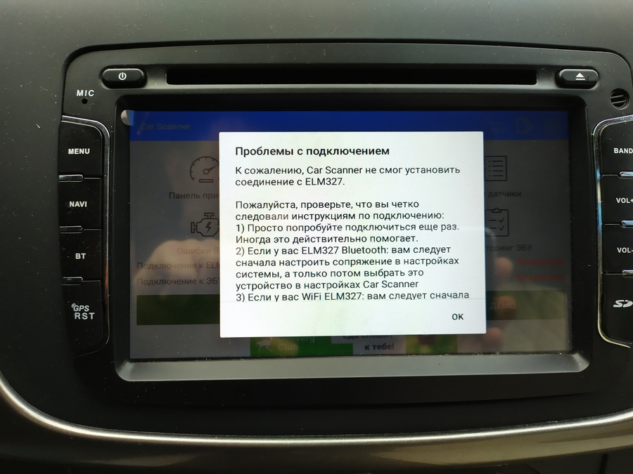

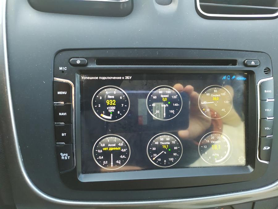

2. На моем ГУ (чип МТК 8227L) имеются некоторые проблемы с сопряжением ELM327 к ГУ. В настройках BT нельзя ввести пароль сопряжения. По умолчанию он выставлен похоже на "0000". Пароль к ELM327 стандартный "1234"
Пароль 0000 в CarScanner
Подключиться не удалось. Кому интересно есть тема на 4pda. Также активно использует это приложение Павел dub19621 — www.drive2.ru/b/520948060558196747/, www.drive2.ru/l/541268959584845932/
Torque подключается.
В принципе для меня он и удобнее. Есть приложение Widget for Torque с помощью которого можно вывести показания на рабочий стол ГУ.

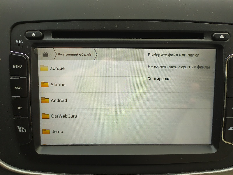

3. Про создание и добавление PID расписывать не буду. Кому интересно переходите по ссылкам и изучайте.
Установка приложений на Android — www.drive2.ru/l/9214434/ (Читаем Часть третья: PyRen на Андроид)
Создание PID — www.drive2.ru/l/461435344437379897/
Добавление PID — www.drive2.ru/l/494691173131092125/

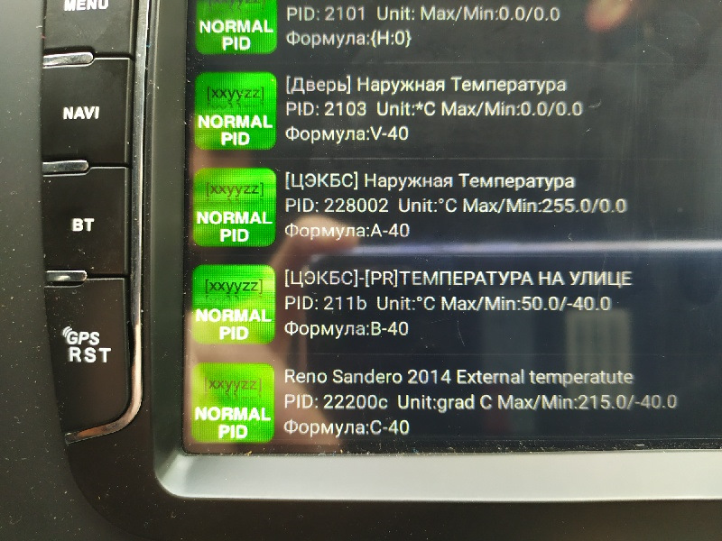

Пиды для sandero stepway II (K7M)
Панель приборов — PR_743_763_11085_RU.csv
ЦЭКБС — PR_745_765_11224_RU.csv
Также выражаю огромную благодарность Владимиру Тачкову tvisura за помощь и советы. www.drive2.ru/b/519536287628133020/
Также Николаю (docstat) www.drive2.ru/l/541139766968582175/
Хоть и не удалось победить вывод внешней температуры на torque.

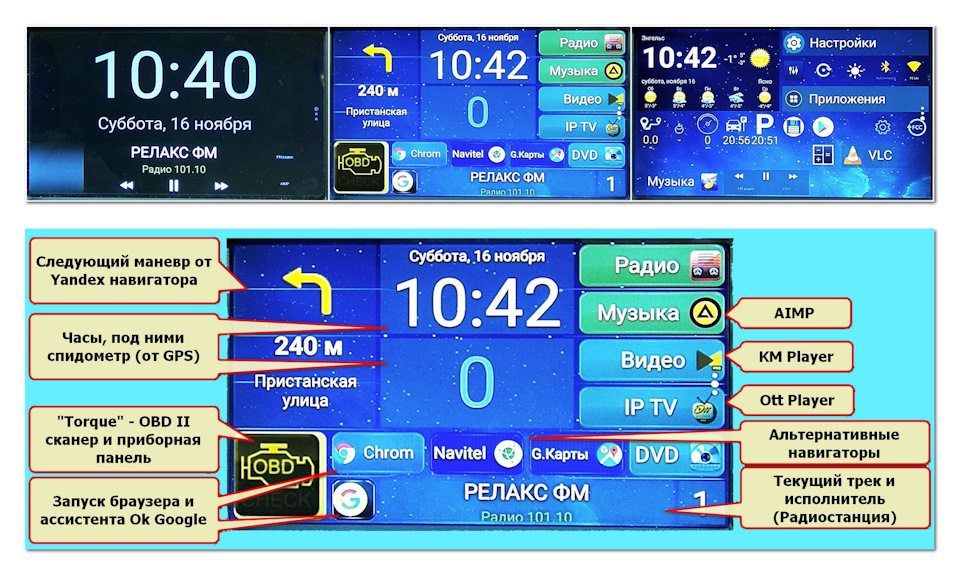

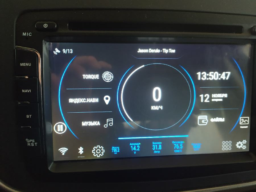

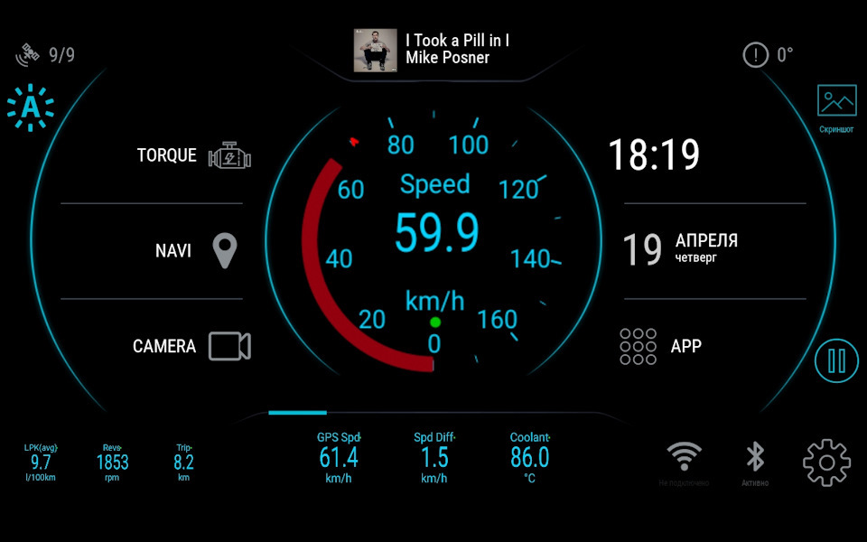

4. Лаунчеры.
— Car Launcher AGAMA — не пробовал, платный. Есть поддержка штатного плеера.

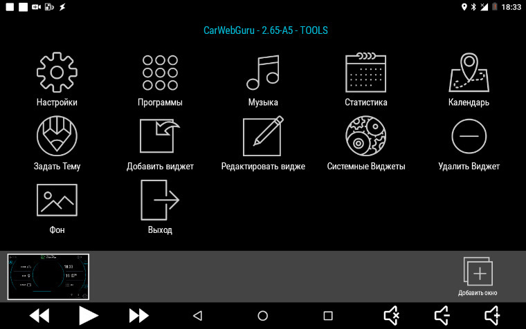

— Понравился внешне CarWebGuru www.drive2.ru/l/500135404956024911/
Тема на 4pda.ru 4pda.ru/forum/index.php?showtopic=804138
Поддерживаются widgets torque, только очень мелкие значки. Нет поддержки назначения кнопок на штатный плеер, obd2, tpms, BT.
— FCC Car Launcher. Вроде гибкий и настраиваемый. www.drive2.ru/l/545891856223830638

CarWebGuru — виджеты от торка точно работают? А то пробовал — ffc car layncher — виджет вытягивает — а он не обновляется. Автору писал — он пока не разбирался почему
Да. Нужно системные виджеты выбрать и вставить нужный pid.
Нижний ряд под спидометром вытянуты системными виджетами пиды.
Спасибо — буду пробовать
akarusel
комент в PlayMarket
Лаунчер отличный. НО, есть одно большое НО, радио не работает в фоновом режиме(какой тогда смысл от лаунчера, если у тебя всегда показывает радио на экране ) . Производитель на всех сайтах пишет якобы это не возможно исправить, так как радио вшито в магнитолу. Уважаемый, посмотрите лаунчер Agama, там радио работает в фоновом режиме. Сделайте так-же и вам не будет цены, это будет самый лучший лаунчер для авто.
реально это так?
Да
это конечно очень серьезный минус.
развернутое радио на весь экран — реально теряется вся суть лаунчера.
Придется все же Агаму пробовать.
akarusel
стоп, не понял —
"системными виджетами пиды."
— там свой виждет — и в него пид надо добавить?
Выбираешь системный виджет — появляется выбор приборов torque
