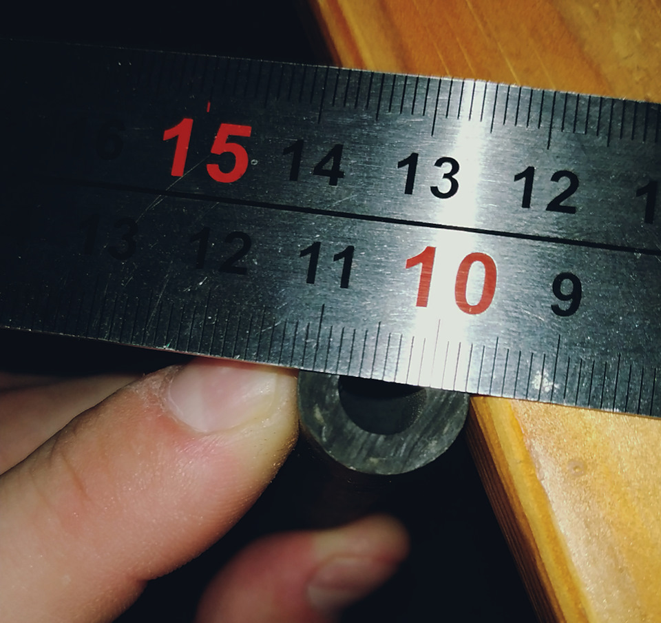

4. Армированный шланг 8 мм, продается метрами — 150 руб.
5. Три самозатягивающиеся хомутика, — 30 руб. штучка!

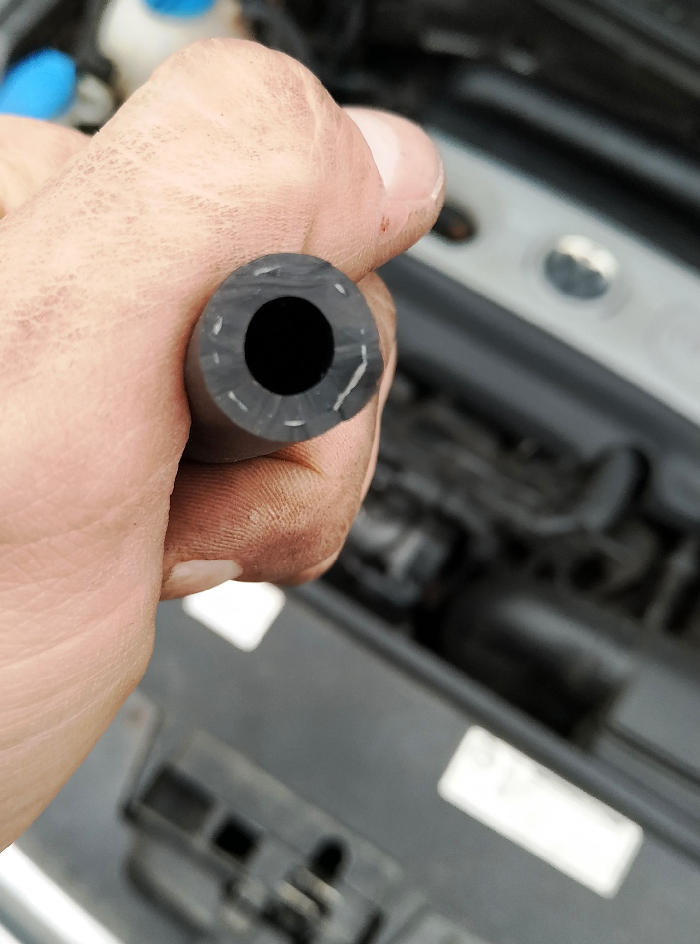

Скидываем клемму с датчика, снимаем хомут слева. Не мучайте себя с термоусадочной трубкой справа, не пытайтесь её нагреть феном и снять, или чем то еще, это бестолковое занятие и трата времени, 99% у Вас этого не получится!
Надеваем шланг на новый датчик и ставим хомутик!
Два других хомутика опускаем на термотрубу, что бы в последствии поставить их на место, одевается довольно туго, травить ничего не будет, натягиваем примерно 2 см. методом прокручивания, ставим хомутики на место!
ВОТ И ВСЕ!

А 8мм это внутренний диаметр шланга?
Внутренняя
