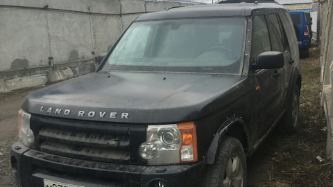

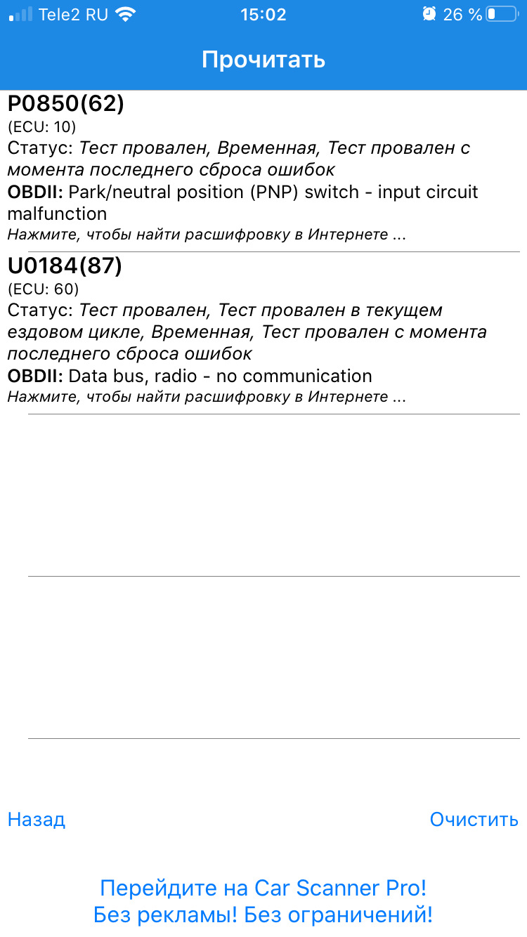

Может кто сталкивался с такой ошибкой, снимал кузов, поставил обратно, все собрал, все залил, все разъёмы прочистил, проводку уложил. Не заводится, висит вот такая ошибка. Напрямую от стартера заводится.
А вот хз что было, вроде переключатель на самой кпп подрегулировал и все, но возможно и селектор менял. Точно помню что разбирал центральный тоннель. Судя по записи у вас в профиле ягуара, если шайба выдвигается, то дело в положении переключателя на кпп.
Комментарии 4
P0850-62 Входная цепь переключателя «стоянка/нейтраль»: ошибка сопоставления сигналов
Проверка достоверности сигнала датчика положения «стоянка/нейтраль» — сбой при сравнении сигналов
Неисправность электрической цепи шины передачи данных CAN
Посмотрите правильно ли тросик прикрутили к кулисе а также проверить проводку
U0184 Lost Communication With Radio (Шина данных, радио — нет связи )
тут смотреть проводку надо
коробка переключает, на приборке отображаются переключения. Щас пробую сам селектор разобрать.
Не вспомните что у Вас было в итоге?
