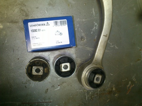

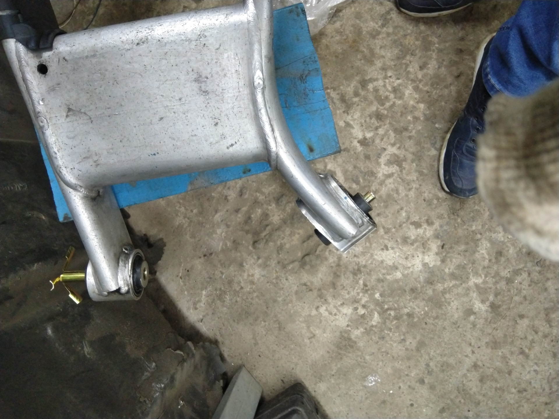

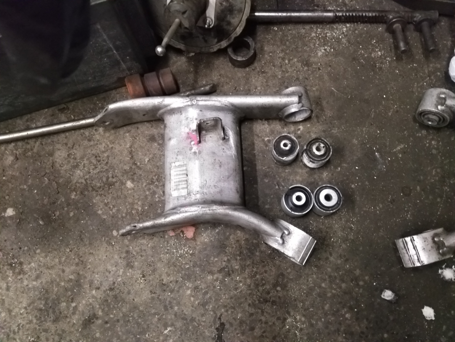

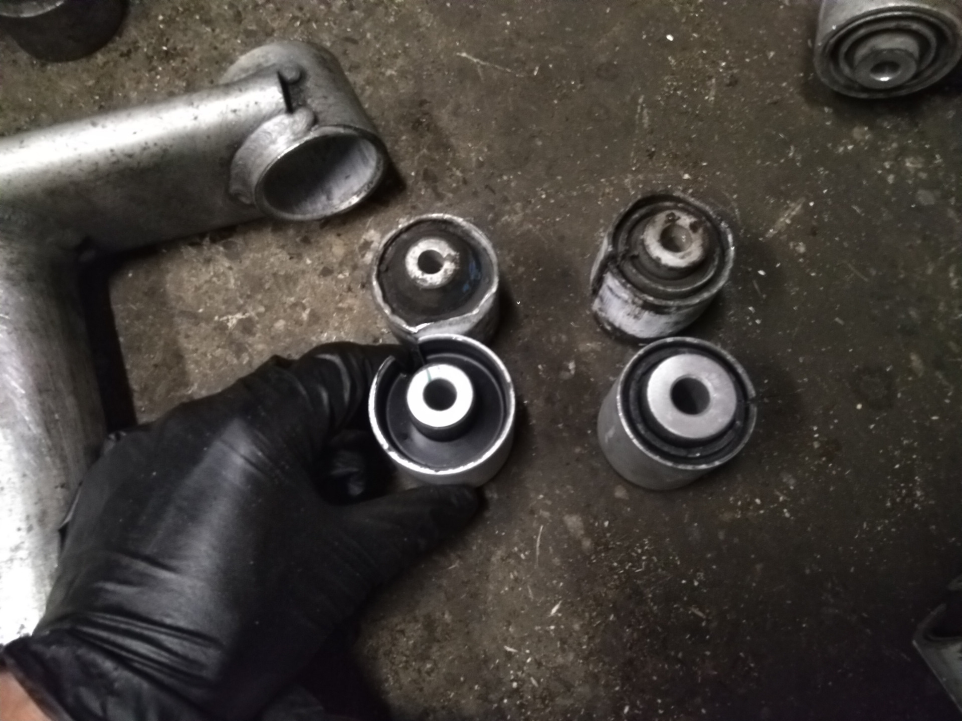

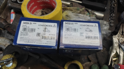

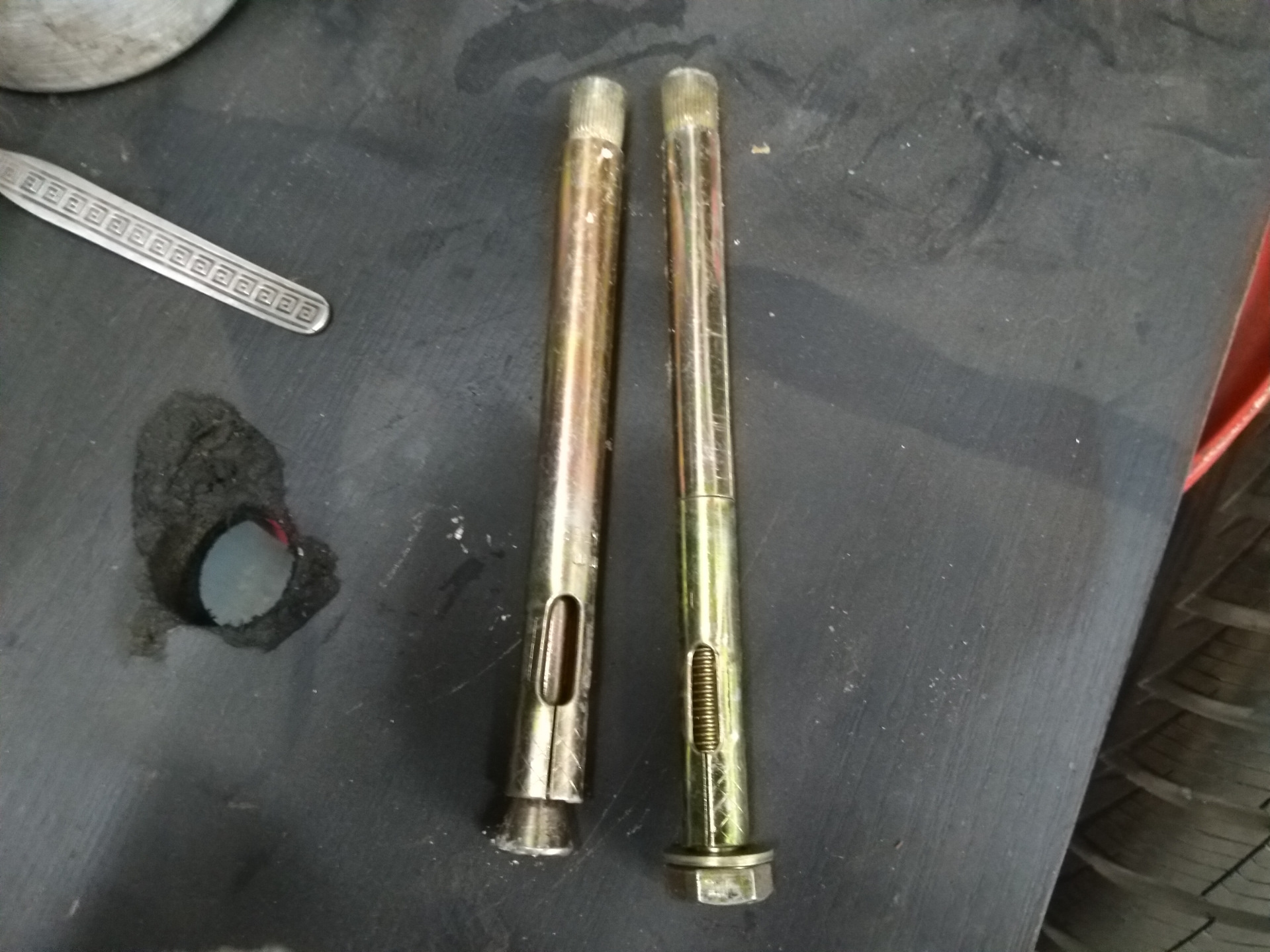

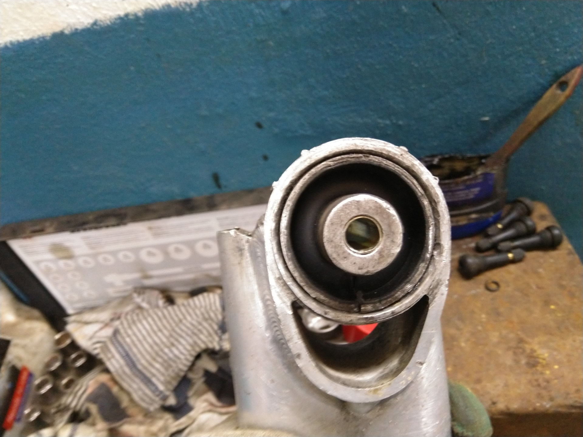

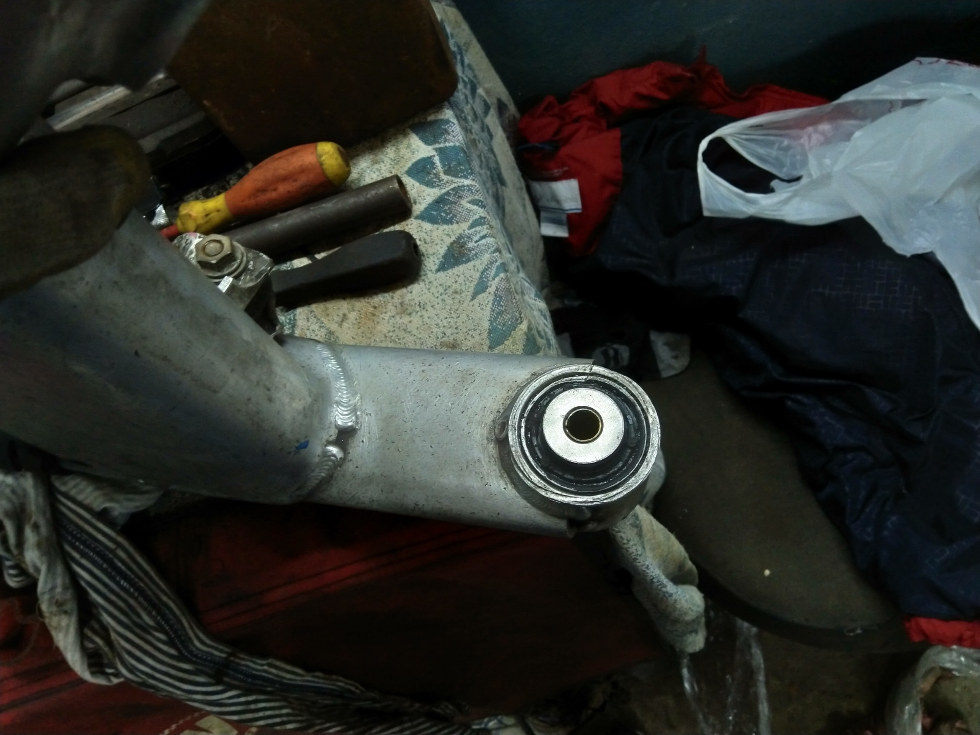

Покупаем сайлентблоки от е60, е61, е65, е66, е53 по лиму 3493301 и 3493401.(ну или китай, он вабще стоит копейки)
Что видим:

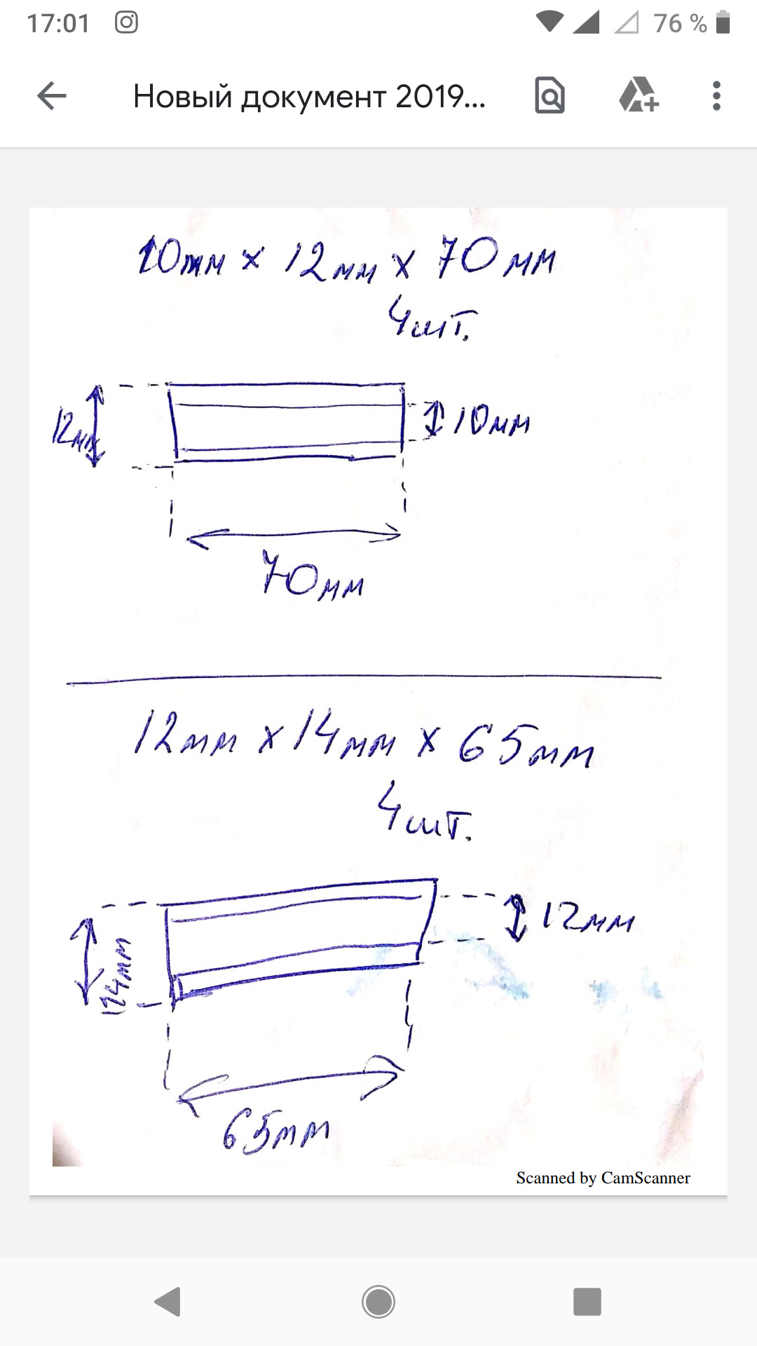

Сайлентблоки отличаются только внутренним диаметром. (Е39 передний диаметр 10, задний диаметр 12. Е60, е61, е65, е66, е53 передний диаметр 12, задний диаметр 14). Два варианта выхода:
1) покупаем анкерные болты втулки которых диаметр внутр 10 наруж 12, внутр 12 наруж 14.
2) Идём к токарю, точим втулки.( Нужно по 2шт каждой, но черчеже на два комплекта нарисовано).
Можно конечно купить сайлентблоки на е39 их выпускают только фнбест, и точка опоры вроде.Но они стоят в 2а раза дороже чем Лим на е60… И проходят у нас не так долго, как нам этого хочется.

Толщина стенок я так понимаю 2 мм?
Ну
Болты получается 2 шт 10мм и 2шт 12 мм?
B1Maxs
Ну
Как выставили втулки анкерные если они толщиной 1 мм?значит втулки нужны 4 шт толщиной 1 мм?

Вбей номер рычага допустим в экзист, вот номер рычага 33 32 6 755 472
На одном рычаге 2 сайлентблока, они одинаковые или разные?
На одном рычаге 2 разных сайлентболка
Спасибо.
B1Maxs
А левый правый рычаги пофиг? Сайленты одинаковые? Судя по схеме.
Рычаги разные, но саленты зеркально

А в чем разница с ними или без? Я вижу только в цене и в широком выборе производителей СБ. Болт зажимает не только втулку "токаря" но и втулку СБ. Так что ставь и ездий, но факт что родные отстоят больше современного Лима 100%
