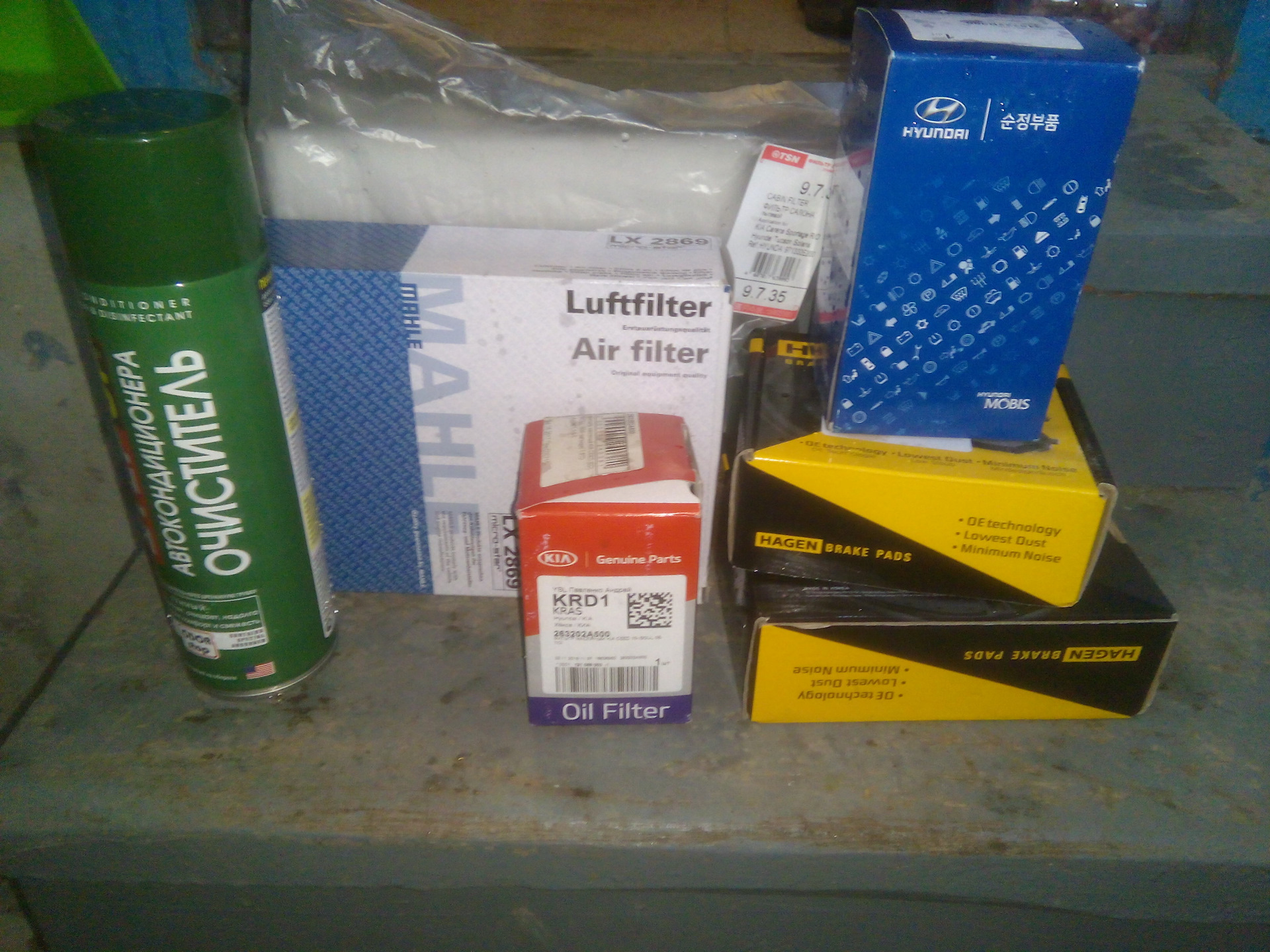

Сделал плановое ТО в предверии зимы.
Как обычно заменил масло с фильтрами.
Масло Castrol Magnatec Diesel 5W-40 DPF — 5л
Масло промывочное ОйлРайт МПА-2
Фильтр масляный оригинальный Hyundai/KIA 26320-2A500 — 532р
Фильтр воздушный Hyundai / KIA 28113 3Z100 — 569р
Фильтр топливный Hyundai / KIA 31922 2B900 — 692р (есть сомнения в его оригинальности, распил через 30 т.км. покажет)
Фильтр салонный TSN 9735 — 106р (упаковка стала чуть дешевле и материал хуже чем был раньше. Раньше материал фильтрующего элемента был более толстый, сейчас же стал как в оригинальном фильтре. И фильтрах MANDO).
По причине появления запаха сырости при работе климата обработал климатическую систему пеннымм очистителем:
Пенный очиститель автокондиционера Step Up SP5152 — 462р (Заливать строго через дренаж кондиционера. После залива ждать не менее получаса)
Также в круг были заменены тормозные колодки. Производства всем известной корейской фирмы Sangsin Brake с торговой маркой HAGEN, а не Hi-Q. Кто то скажет какая разница ведь всё с одного завода. Зачем платить в два раза больше. Но поверьте мне колодки HAGEN хоть и с того же завода. Но разница есть и она пропорциональна росту цены.
Колодки тормозные передние Hagen(Sangsin Brake) GP1196 — 2201р
Колодки тормозные задние Hagen(Sangsin Brake) GP1401 — 1300р
Попутно было проверено состояние пыльников направляющих пальцев и смазки на них. Могу сказать что смазка TRW прекрасно работает. За это время не засохла и не вызвала разбухание пыльников. Но для профилактики была заменена с очисткой от старой карбоклинером.
И в завершении переобулся на зимнюю резину. Разницы в управляемости с летней Continental PremiumContact 6 не заметил. В текущих погодных условиях. У нас пока температура от +10 днём, до -2 ночью.
