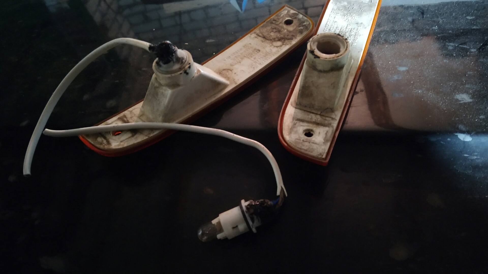

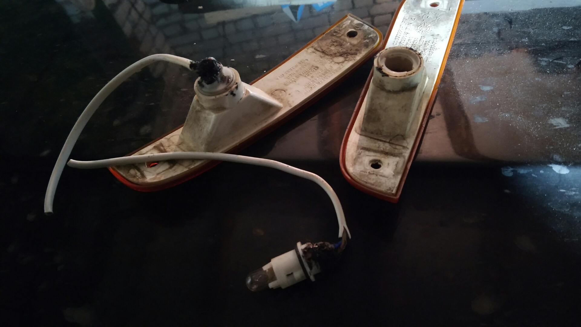

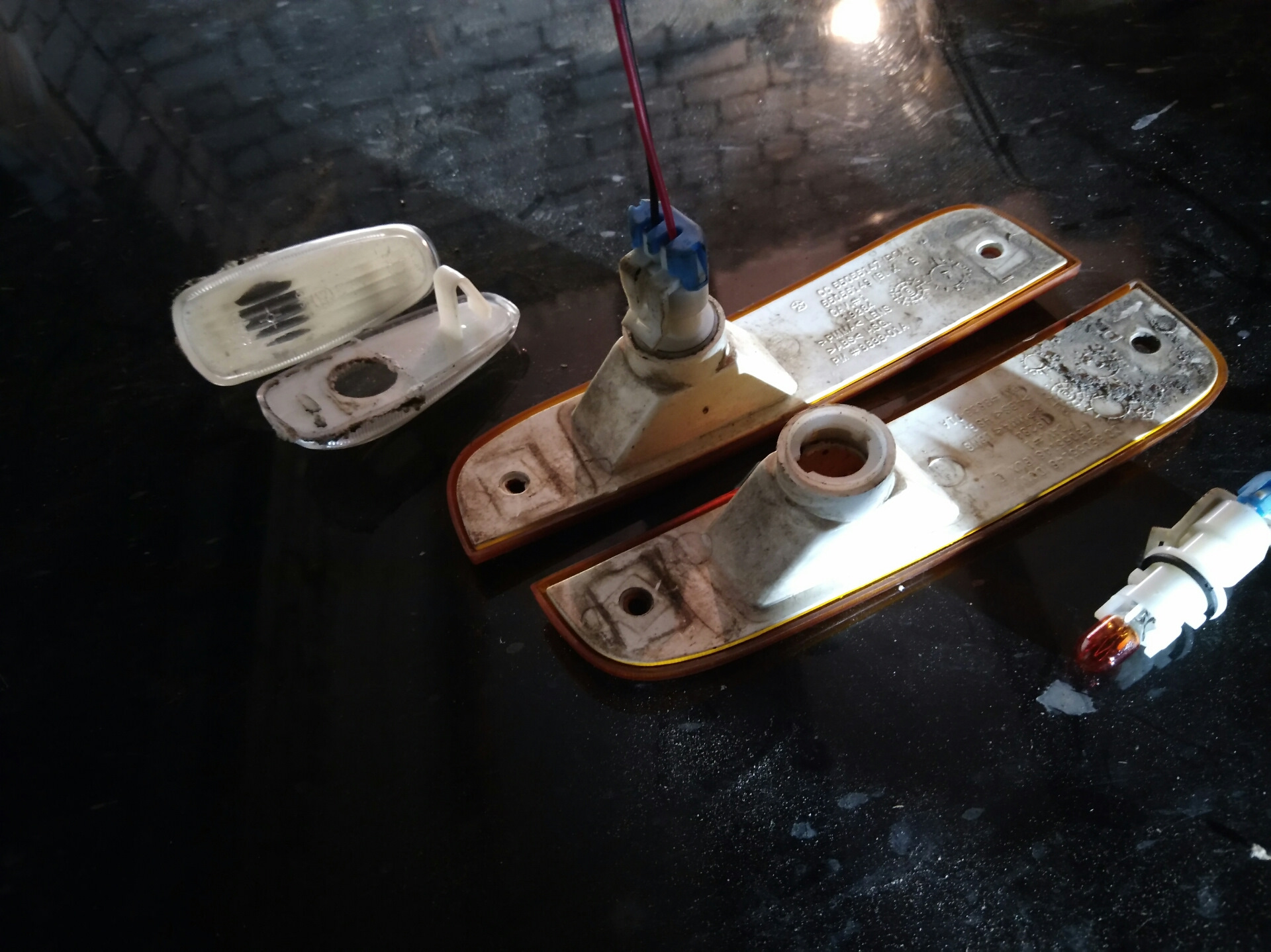

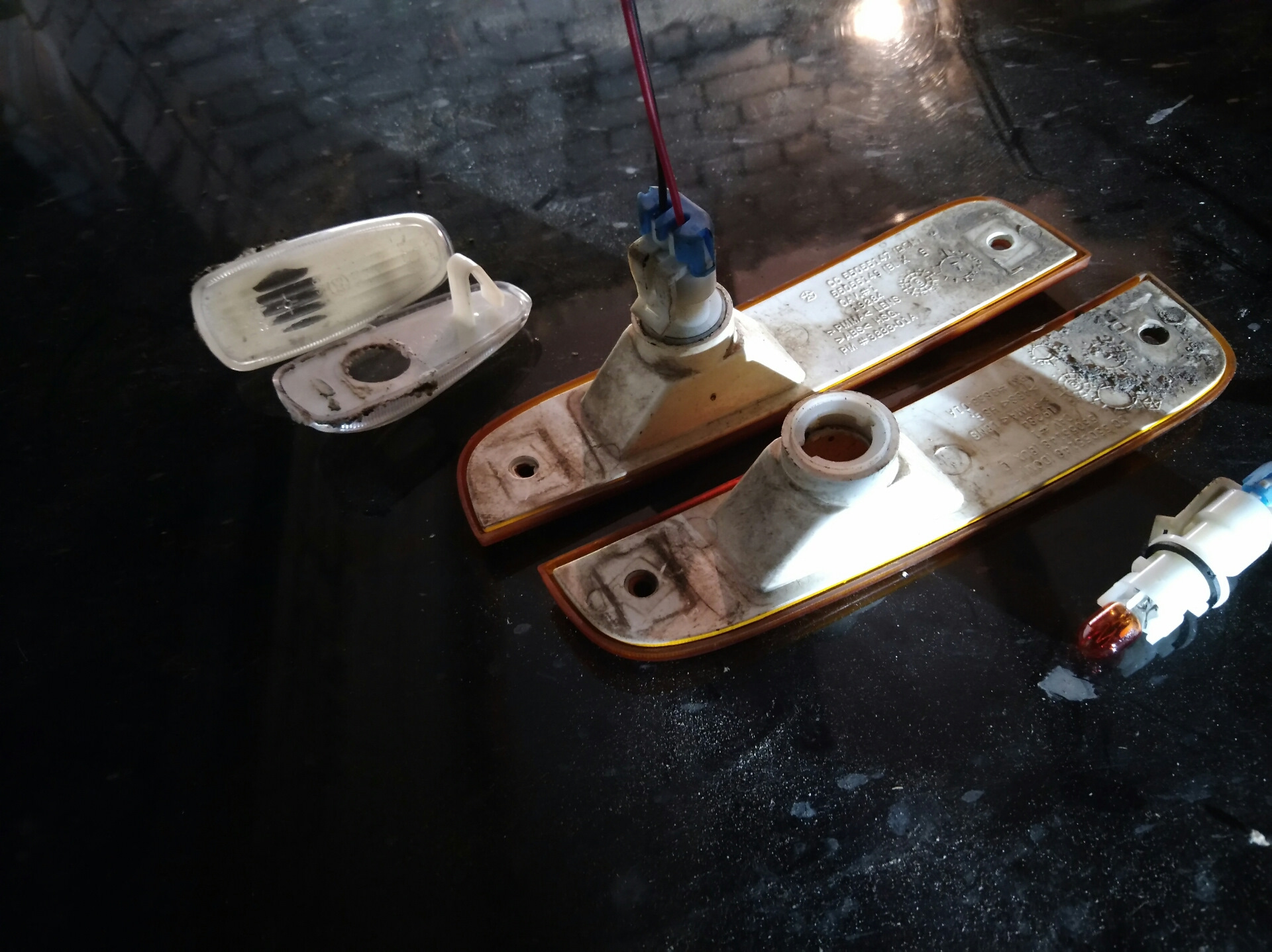

Из за установки бушвакеров боковые поворотники исчезли, пришлось втыкать в морковки.Начало было офигенное, отрезанные жопки поворотников от тазиков в корпус морковок встали как родные, но вся красивая конструкция в крыло не убралась. Пришлось резать патрон от лампочки и заливать герметиком В целом работает отлично, я доволен.
Комментарии 5
Морковки — эт светоотражатели задние?
Передние боковые
Впринципе и задние можно также сделать. Тем более на ваз делают и диодные повторители.
