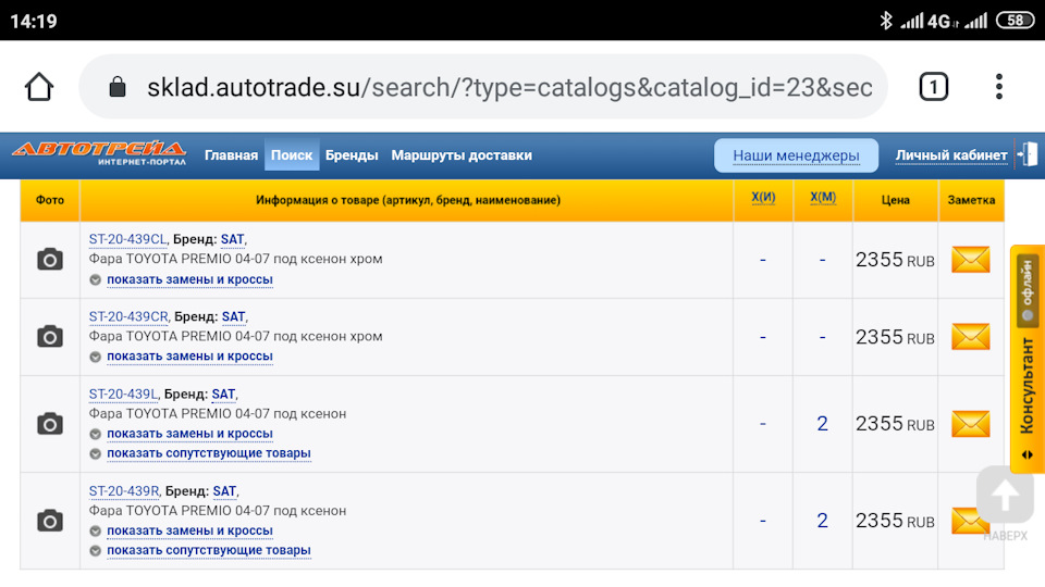

Всем привет! Давно как то ничего не писал, не было времени особо. Но такая новость должна быть опубликована. И так вчера осуществил свою давнюю мечту заменил стопари на рестайлинговые. Ну нравятся они мне больше родных, плюс на родном была трещина. Искал долго рассматривал и оригинал и дубли. В итоге остановился на дубликате фирмы SAT. К слову передние сатовские стекла на фарах стоят уже более 2 лет и до сих пор прозрачные. Ну в общем начал поиски ещё в сентябре. На разборке предложения начинаются от 4500 до 7500 за штуку причем практически везде есть дефект в виде сломанного крепления. Новый оригинал кстати можно купить от 5000 но долго ждать и всё равно как то дорого. В итоге остановился на сатовских. Но их не было в наличии нигде. Долго ждал появления их в ассортименте автотрейда. Писал им толку не было. И вот на днях они появились в ассортименте но всего по 2 штуки левого и правого. Начал искать как мне их приобрести и доставить из соседнего Хабаровска. В итоге друг ехал туда через пару дней и сказал заберёт. Пока шли 2 дня ожиданий на сайте на следующий день остался уже один комплект. Боялся что не успеем забрать так как вещь эта пользуется спросом огромным именно рестайлинг, тем более цена 1150 руб за штуку. Но всё получилось и через день они были у меня. Не много расскажу о качестве пластика: хоть это и не оригинал но пластик с виду и на ощупь отличный, все крепления даже под фишку присутствуют, проводка и прокладка между кузовом и фонарем тоже. Всё что смог найти из минусов это несколько заусенцев там где кончается пластик тоесть в конце как кончается форма и всё. Ну а теперь собственно то что пришлось доработать! И первое это проводка!

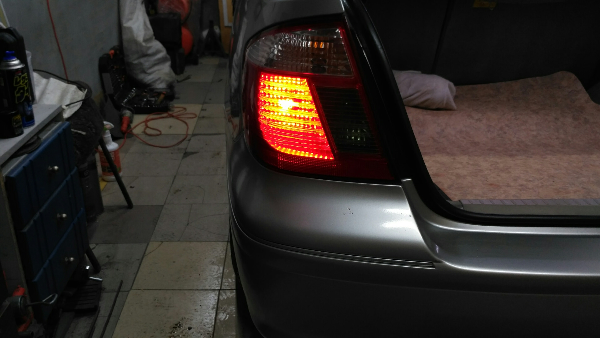

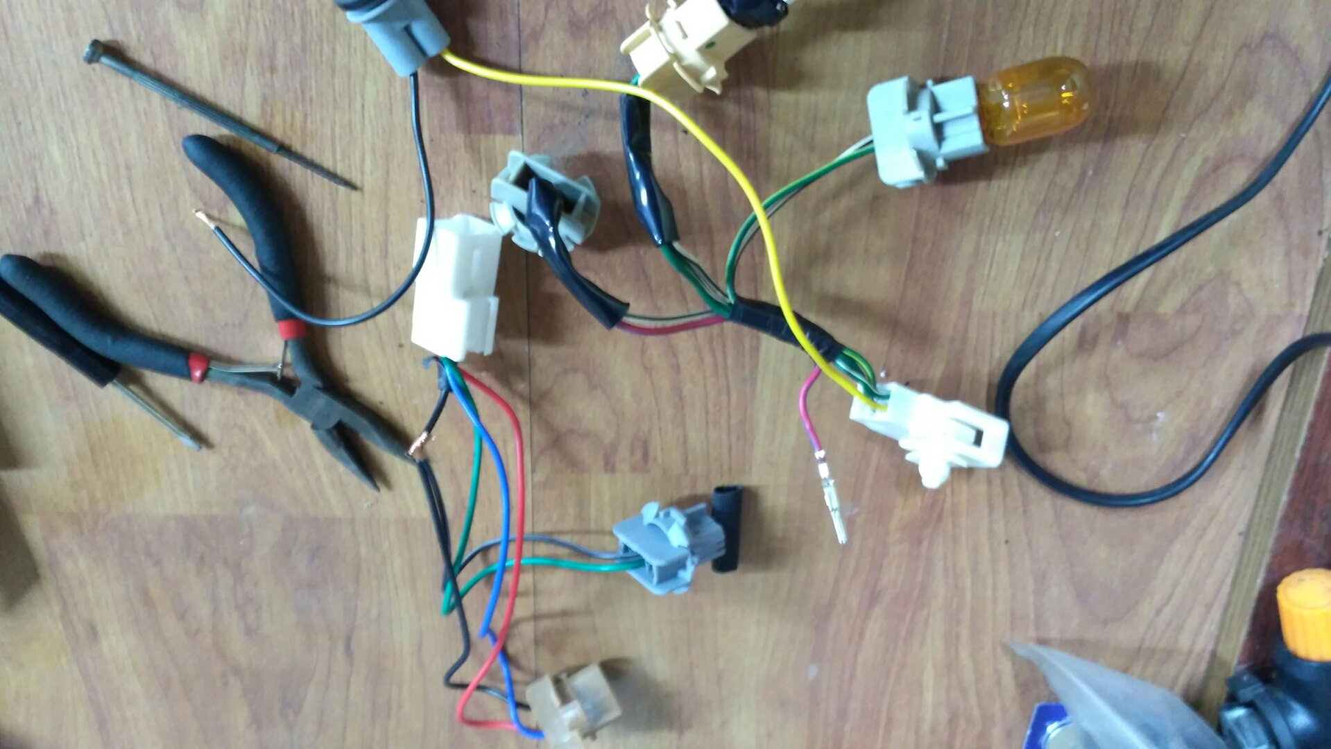

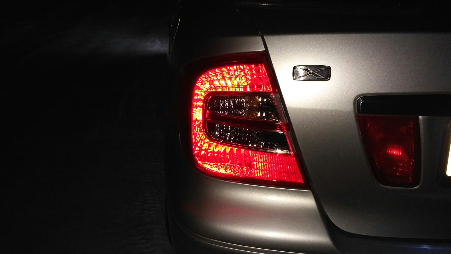

А именно на рестайлинговой проводке фишка другая и цоколь лампы под задний ход. Смысла переставлять все цоколи отрезая фишку нет. Достаточно все но лишь вытащить пины цоколя заднего хода из обоих фишек и поменять их местами. В итоге мы оставляем родную проводку с родными цоколями под поворотник и габариты, поменяв лишь разъем заднего хода. Дорестайлинг цоколь Т20 а на рестайлинге Т15 (w16w).

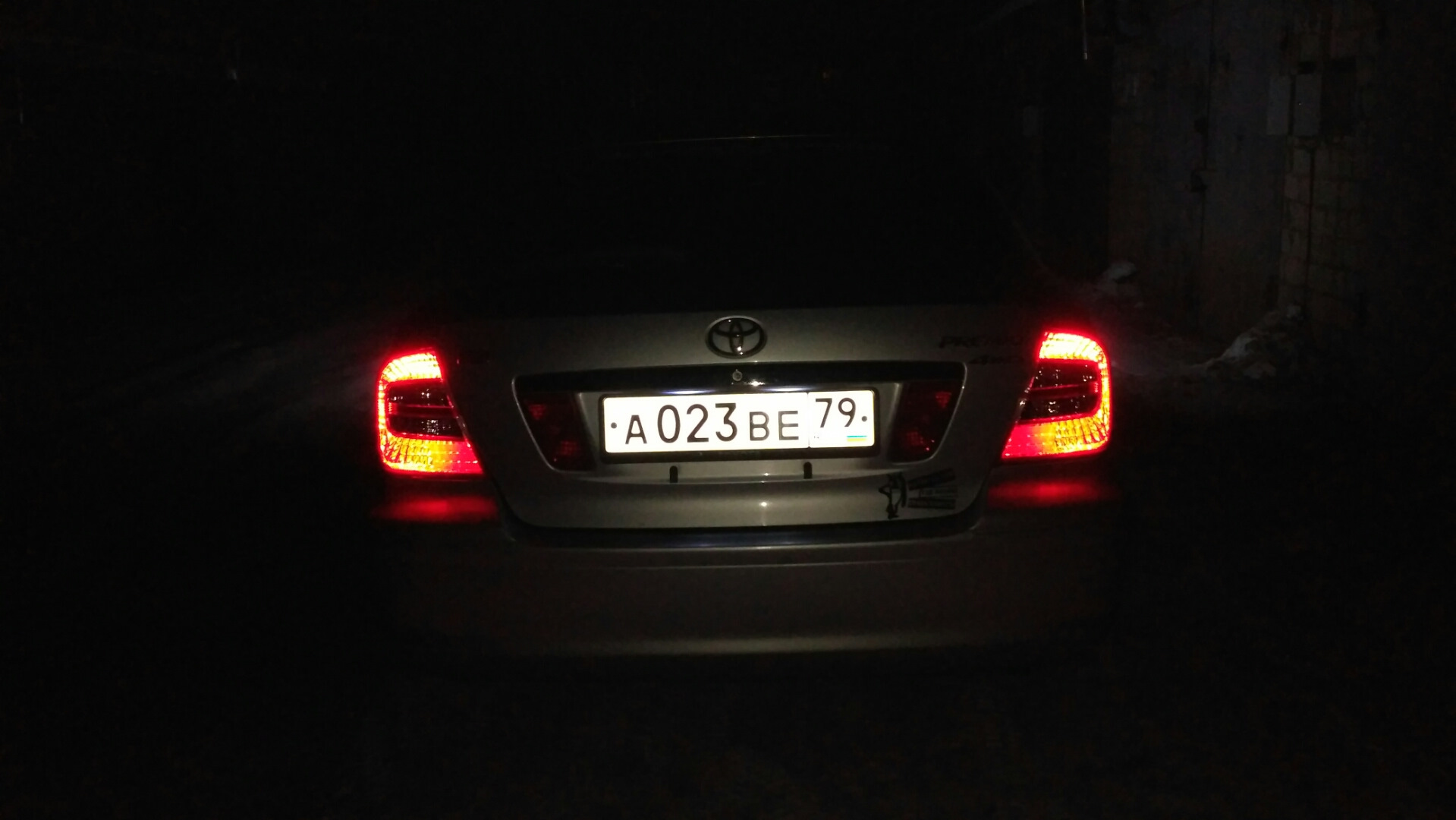

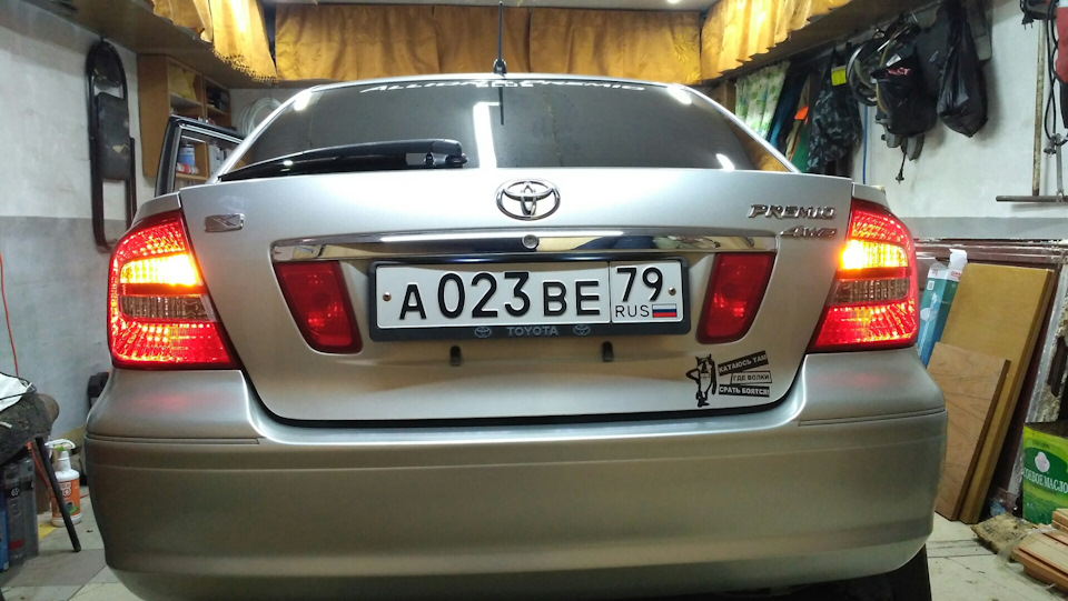

Ну и собственно фото до и после.

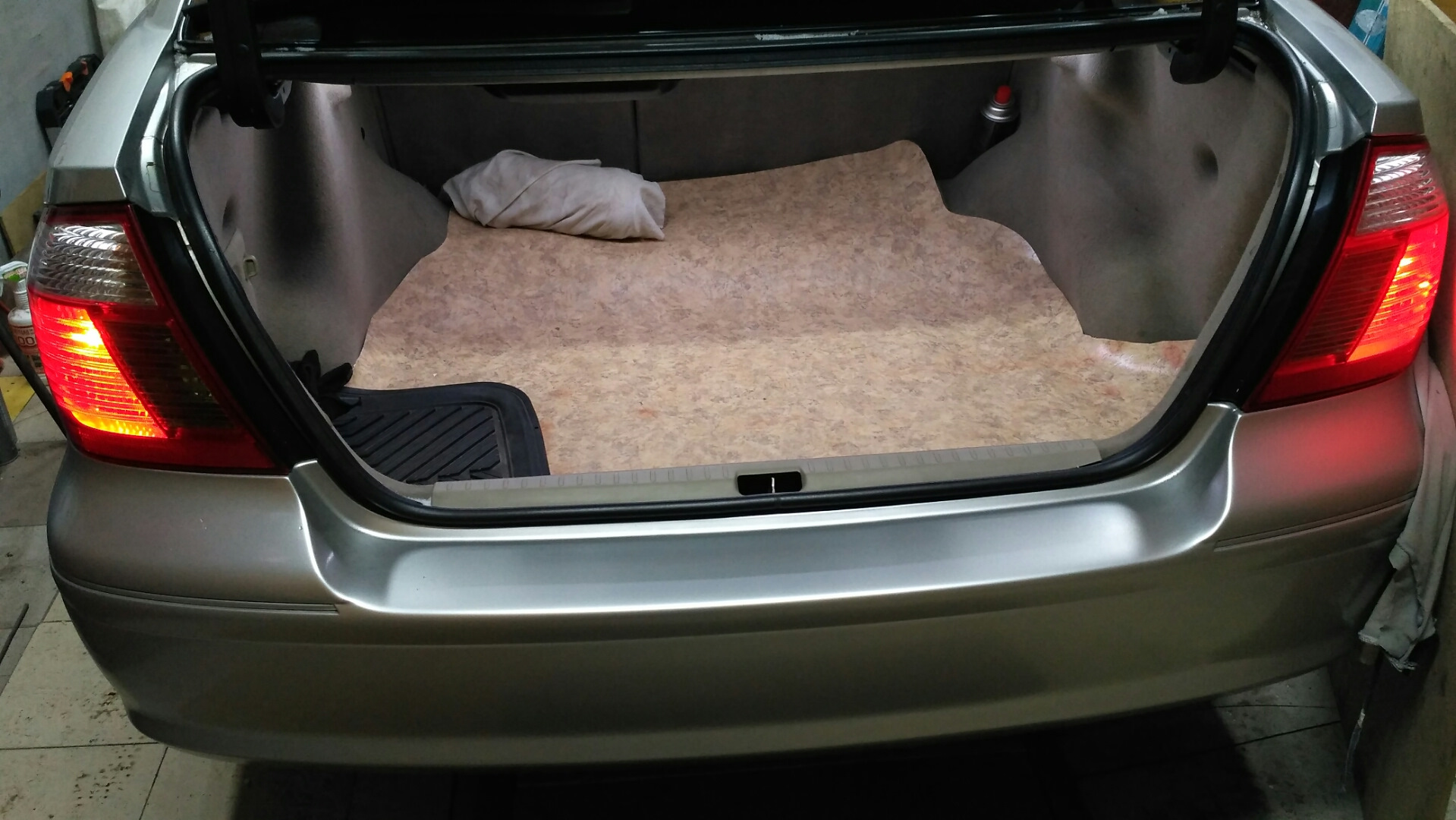

А теперь итог работы.
В общем результатом остался доволен! Мне нравится! Тут как говорится каждому своё! А да прокладку паролоновую поставил с родных стопарей. Сатовские толстые и грубые и не дают поставить фонарь на место.
Так что кто задумает о такой переделке смело решайтесь, всё полностью подходит по креплениям и размерам даже дешёвый Тайвань)

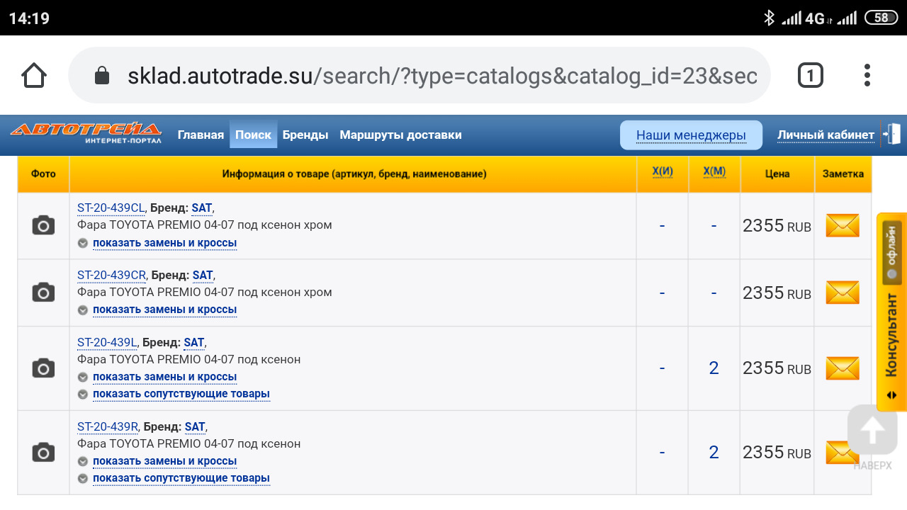

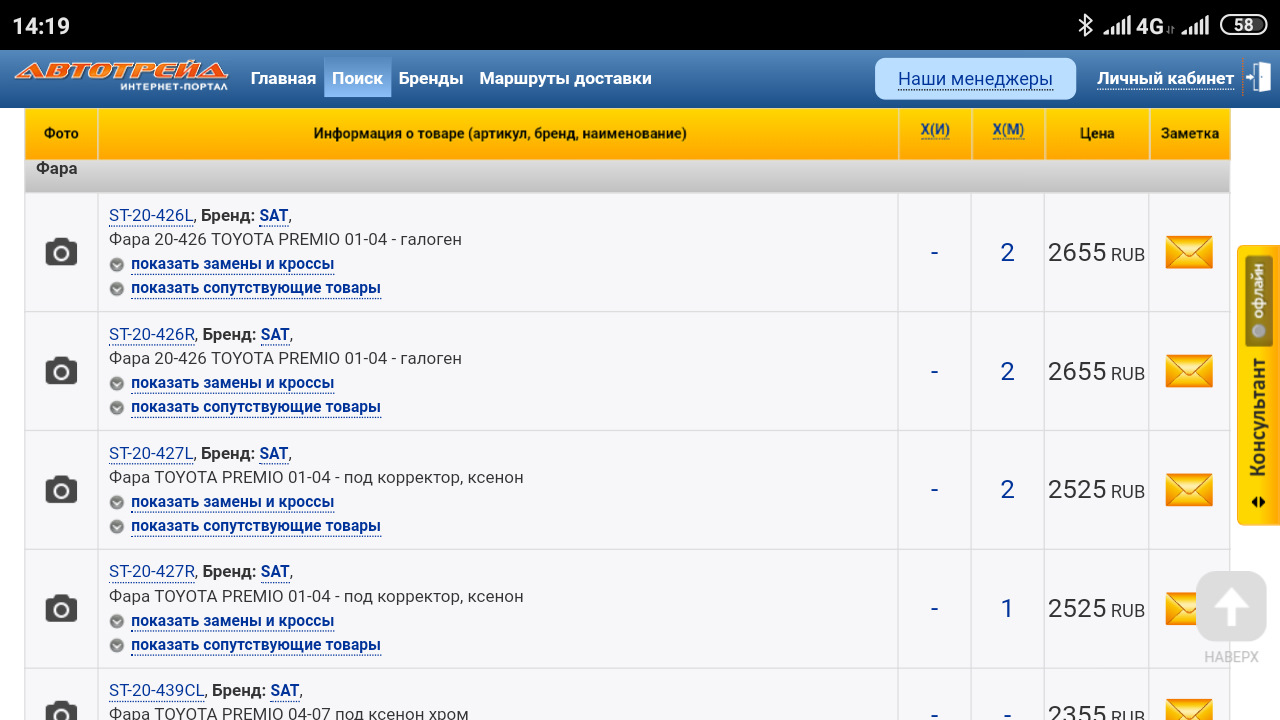

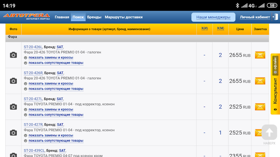

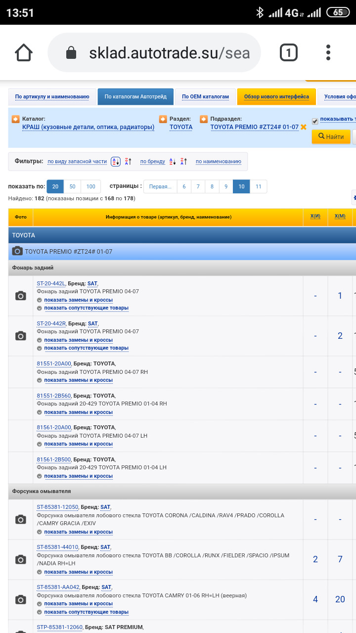

Подскажи по каким номерам искал фонари? Тоже давно хочу такие поставить. А заказать с екзиста без фото, неизвестно что придет.
Вот все номера дубли которые я брал первые в списке и ниже оригинал
Спасибо

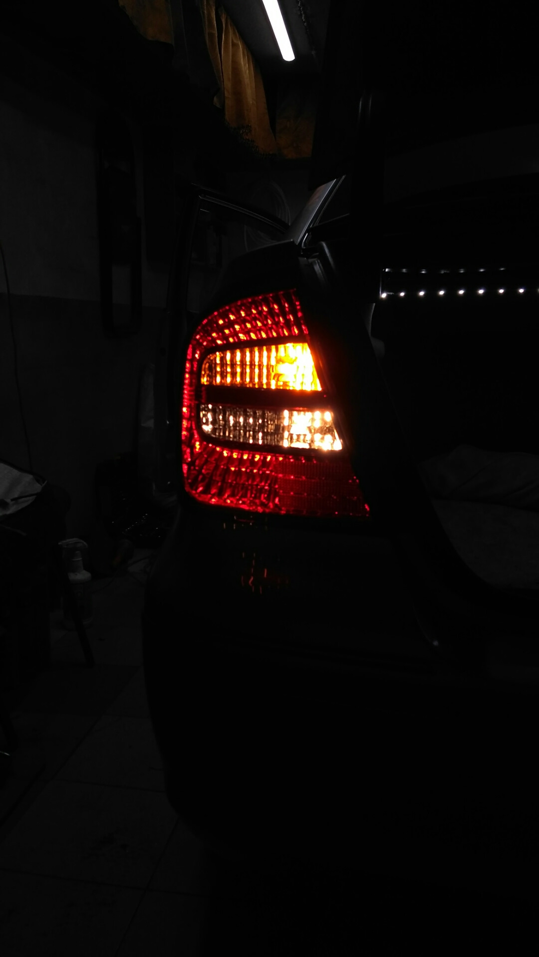

кажется или отражается неравномерно на предпоследнем фото?
Да нет всё нормально! Так сфотал просто в темноте

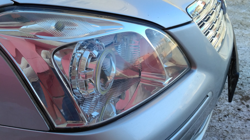

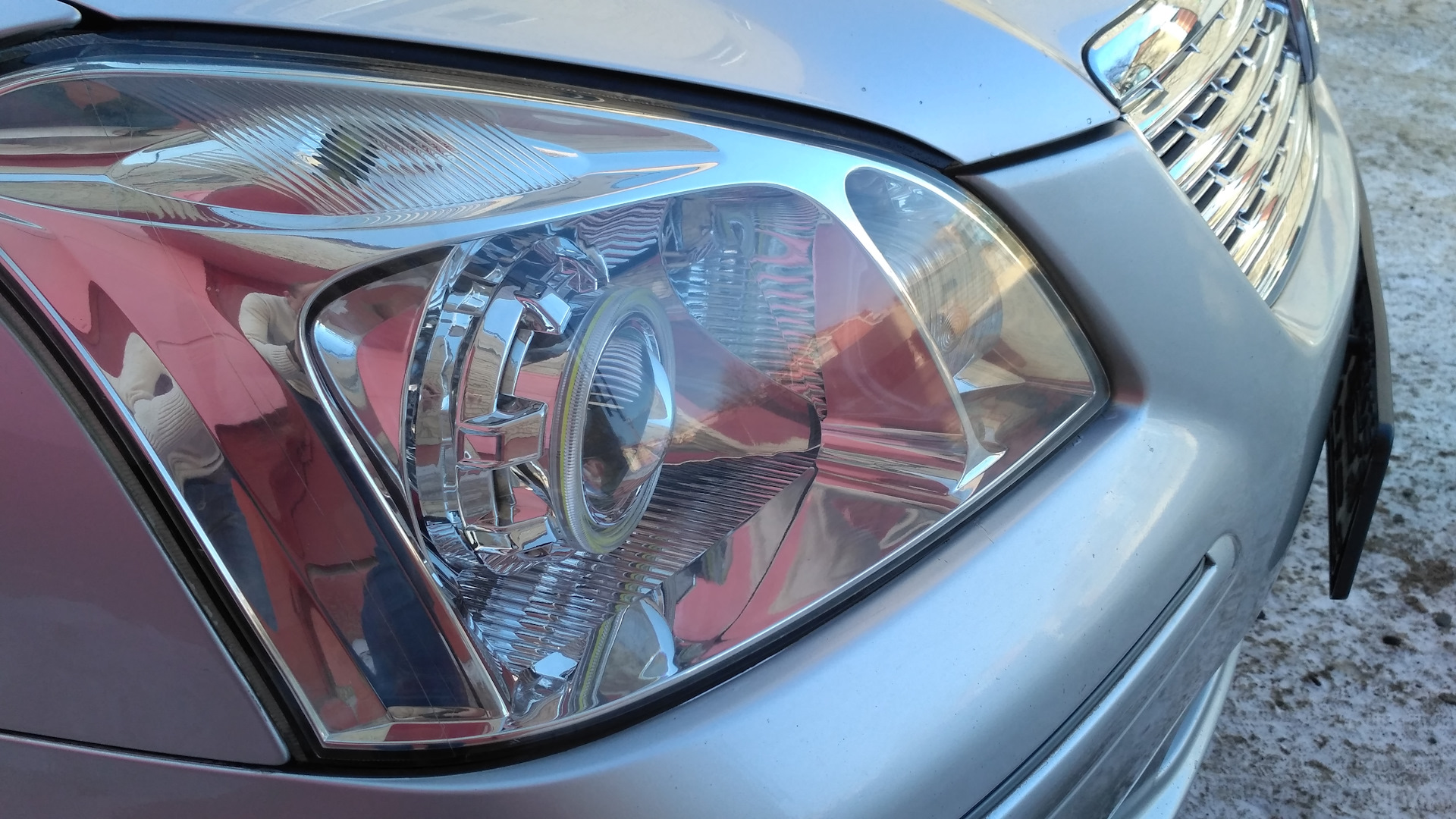

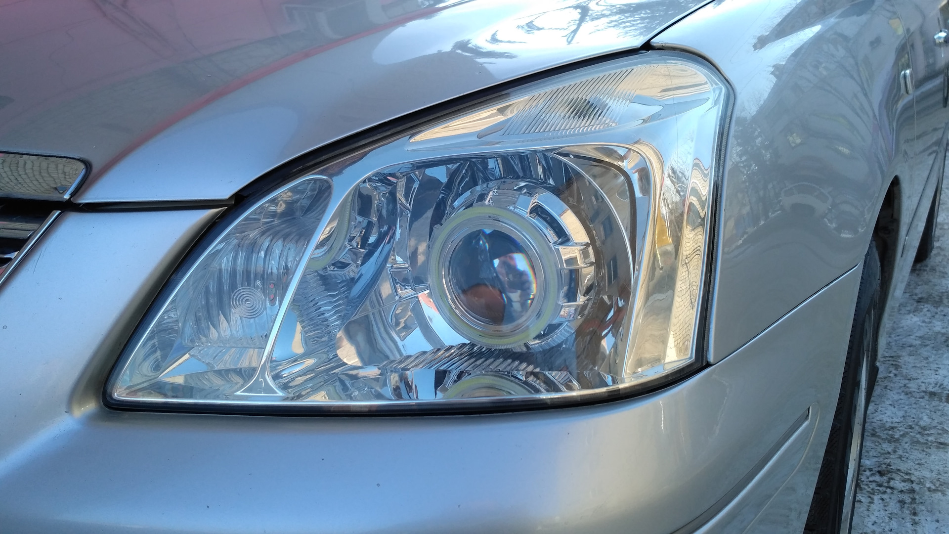

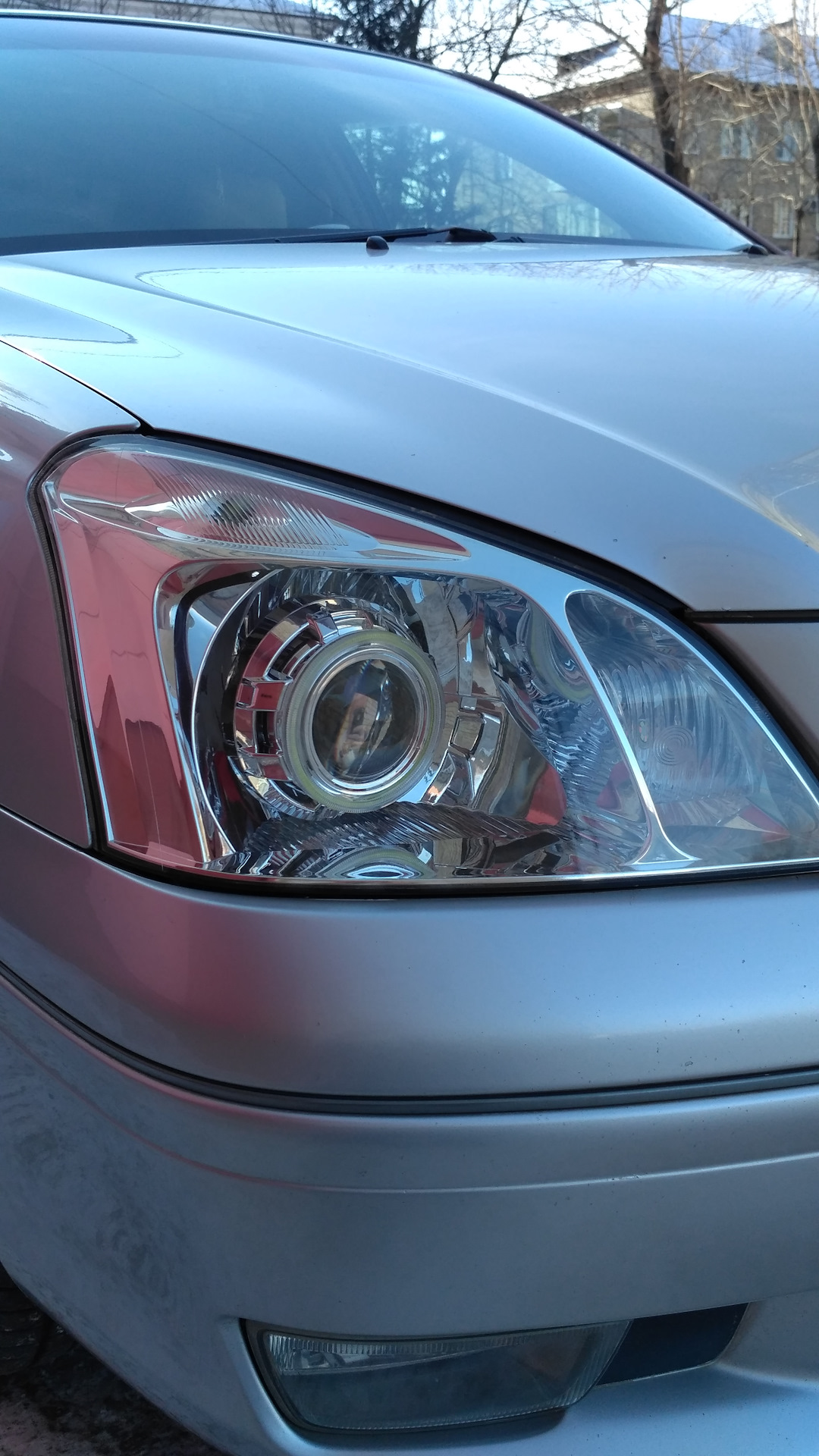

можешь сфотать как на данный момент выглядят и чувствуют себя передние стекла фар!
Да без проблем завтра с утра сфотаю

Лаком не покрывал! Как поставил так и стоят. Не желтеют не мутнеют. Стекла стоят на родном корпусе фары

Да сатовские! Могу номера скинуть. Но советую стекло с них ставить на родной корпус так как по крайней мере мне попались с плохо закреплённым отражателем и линза бы болталась в нем после установки.

Спасибо. Да так и хочу сделать. Корпуса и отражатели родный. Стекла sat
Ну вот у меня так 2 года езжу всё хорошо! Раз в год полиролькой и тряпочкой пробегаюсь от царапок и всё)
подскажи еще. Ты выбирал под ксенон или галоген. Может в этом разница есть какая то! типа под галоген желтеют, а под ксенон дольше держутся!
Галоген! Так как мне нужно было линзы ставить а родная проводка и фары галоген, поэтому нужно было минимум переделок! Стекла не отличаются что ксенон что галоген оптика одно и тоже. Разница только в отражателе и цоколе лампы ну и наличие корректора. Мне нужны были только стекла поэтому взял как родные. Но парадокс ксеноновые фары дешевле галогеновых почему то.

Блин, заманчиво прям. У меня родные стекла уставшие уже даже изнутри, мож точно стекла замутить сатовские на родные корпуса.
Смело переставляй если отражатель живой. Все крепления застёжки и даже маска хромовая на стекле совпадают с оригиналом и спокойно встают на штатный корпус.

Сатовские отражатели тоже лечатся если и болтаются то спокойно делаются, разбираешь фару нагреваешь аккуратно феном шарнир и место где крепится отражатель к корпусу и поджимаешь. Вот и всё ничего не болтается. Если линзы не ставишь то можно ничего не делать с простой лампочкой не болтается. А линза тяжёлая поэтому есть люфты. Я попробовал у меня получилось. Лежат корпуса и отражатели на запас. Стекла родные пробовал восстановить снимал наждачкой защитный слой и покрывал лаком правда простым с баллончика чисто для экспериментов. И скажу что реально фары становятся прозрачные не такие конечно как новые но чистые. Единственное лак нужен двухкомпонентный и наносить только с краскопульта. Туманки сатовские тоже не плохие. Но у меня родные пока живые туманки)

Хз, я фары взял и была очень маленькая лампа, взял светодиодную все равно не помогло
Сначала стояли родные, потом поставил светодиодные но не особо помогло.
Интересно! Я вот тоже увидив размер лампы и корпуса в фаре под задний ход подумал света будет мало, но на удивление оказалось норм)
Вообще не хватало, лампа как в габарите
Эээ не там не как в габаритах. Я сначала тоже в стопарь салонный воткнул т10 лампу а когда начал смотреть по каталогу то там идёт т15, т16(w16w) и они же идут на задний ход. А разница у них в самой колбе и мощности. Тоесть если т10 габаритные по 5 ватт максимум и маленькая колба то уже т15 от 10 до 16 ватт. Вот я 16 ватт поставил и видно отлично.

Посмотри на Али именно лампы т15 там совсем другая мощность светодиодов, есть такие линзованные диодики вот они светят отлично

Брал себе на приёмку ориджинал, вид имеет. Но задний ход никуя не видать
А лампы какие ставил? Я поставил който 16 ватт мощность и мне показалось света норм, ну у меня диоды стояли на родном и белый свет. А тут желтоватый из за лампы но видно вроде норм. Лампы разные есть. Например в дополнительном стоп сигнала тоже такая лампа. Так вот туда я поставил 13 ватную
