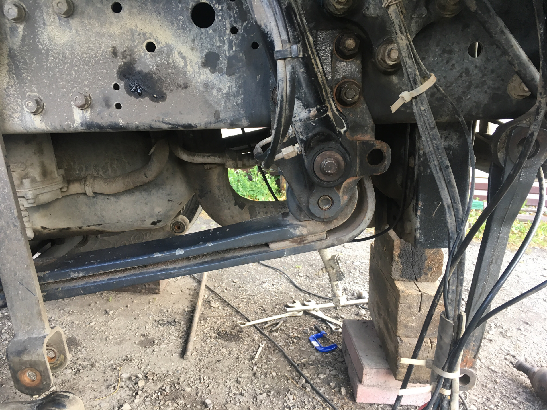

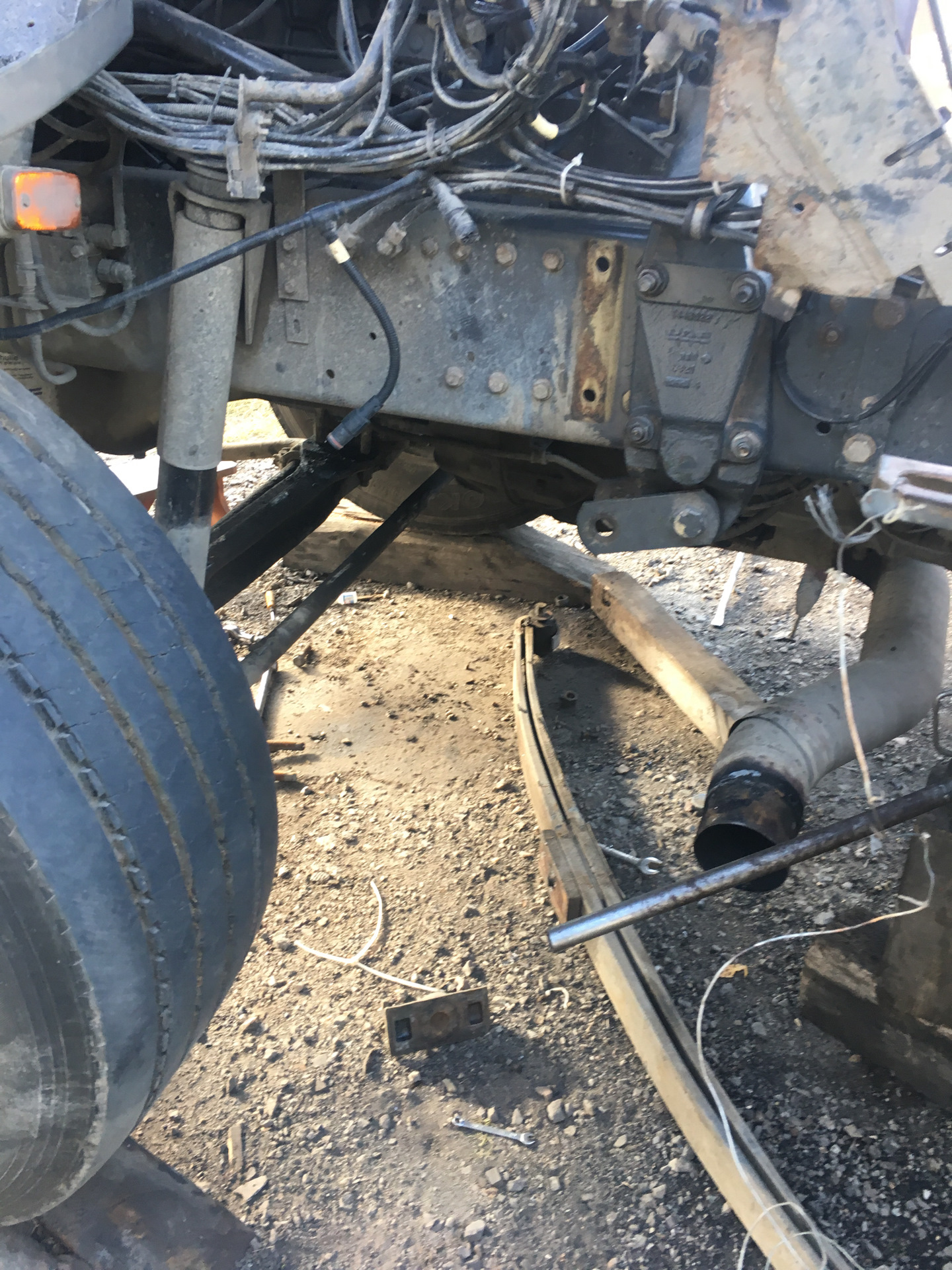

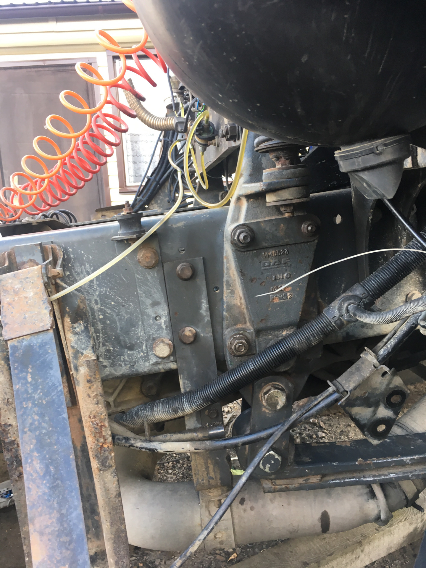

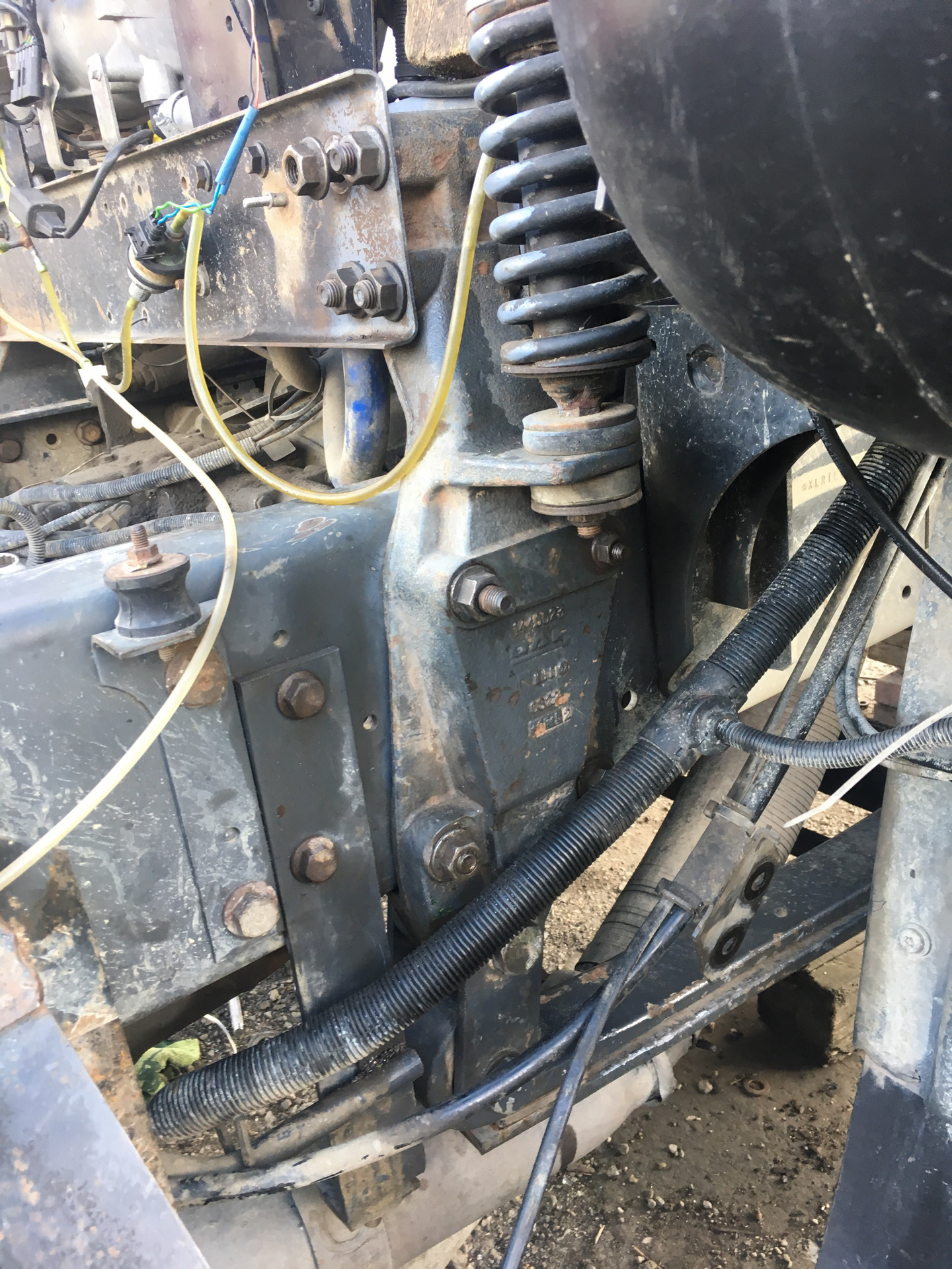

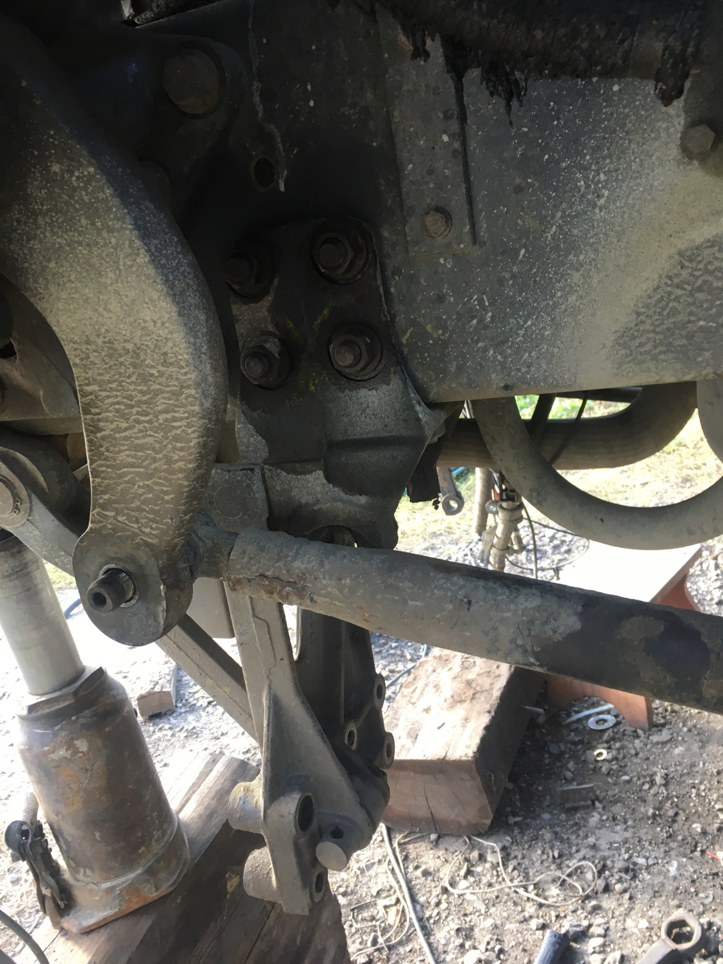

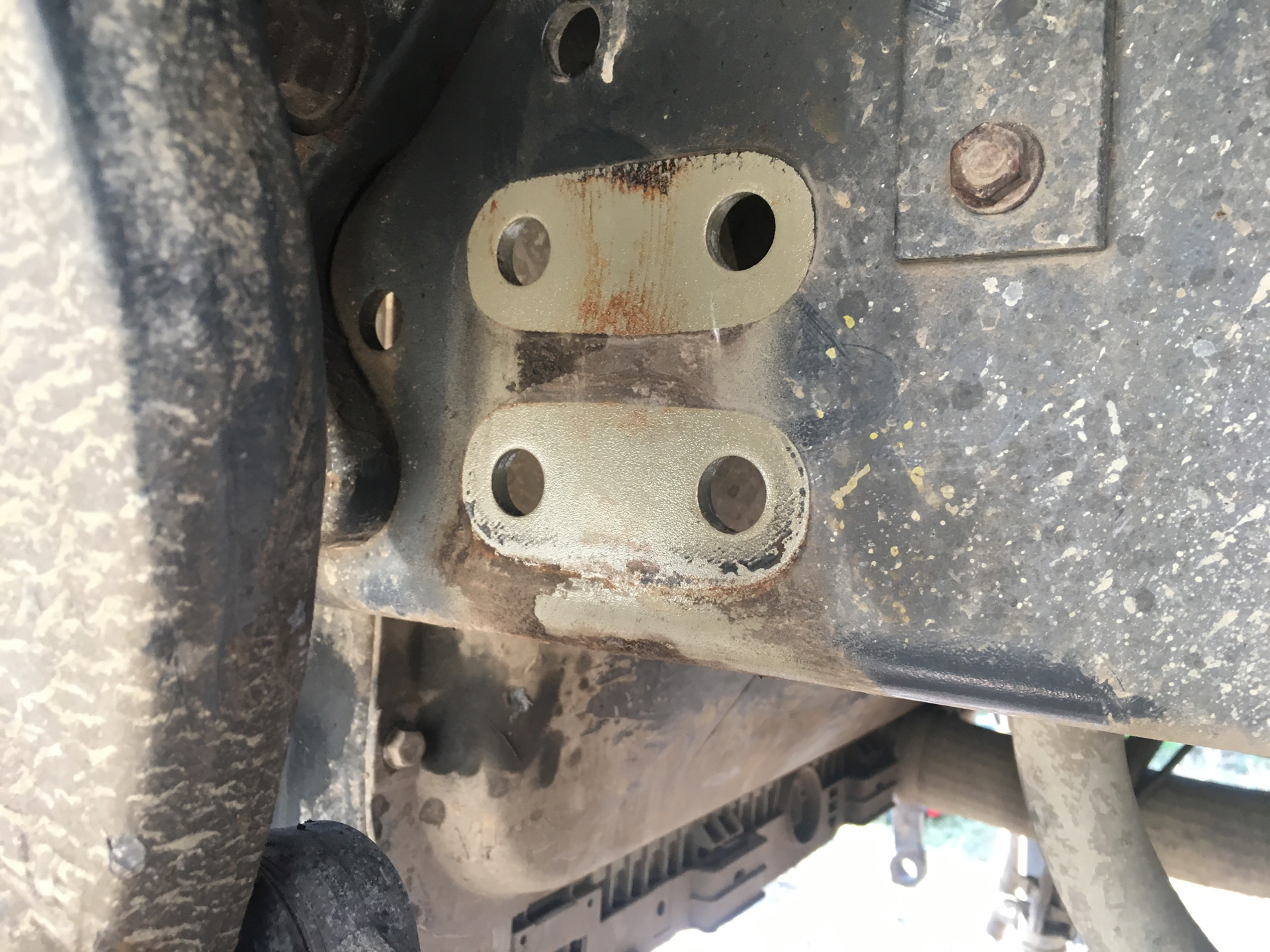

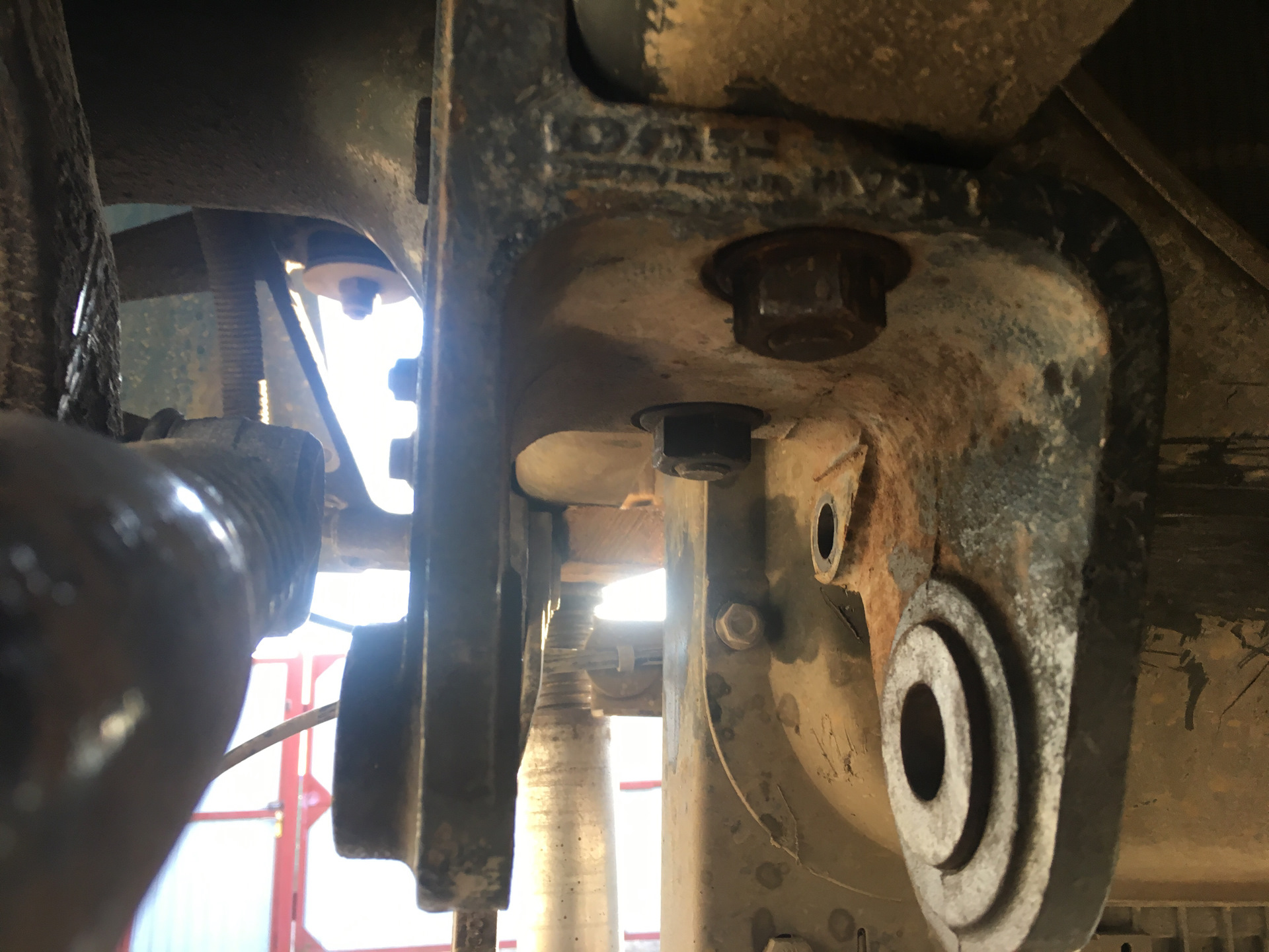

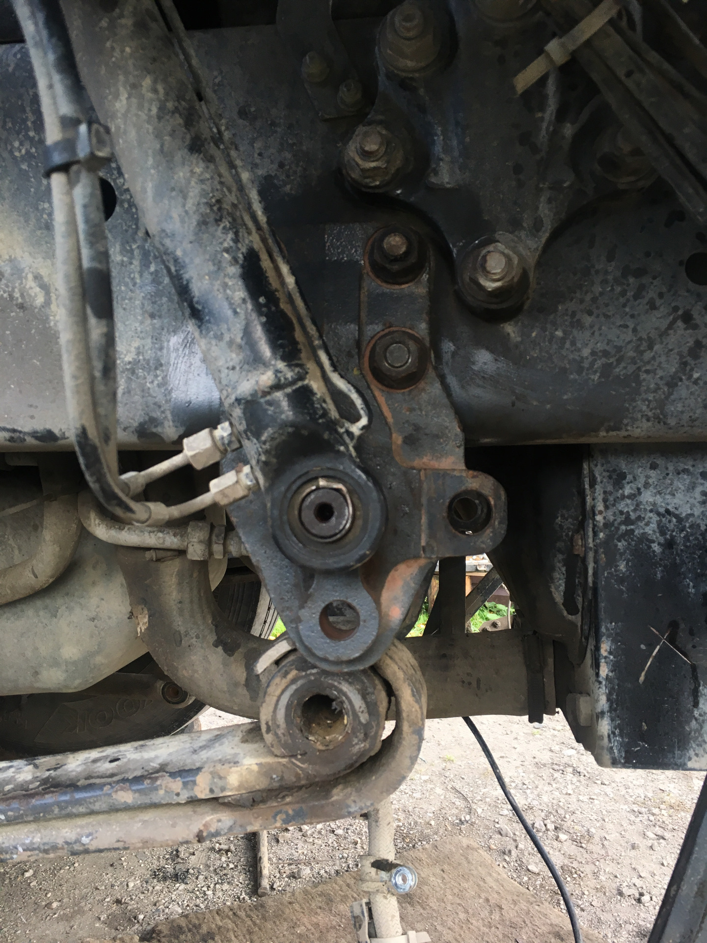

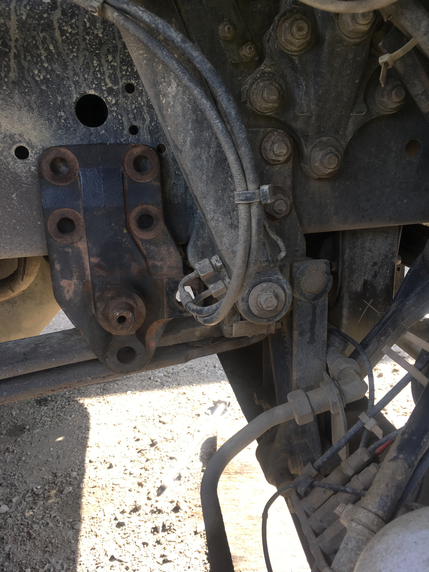

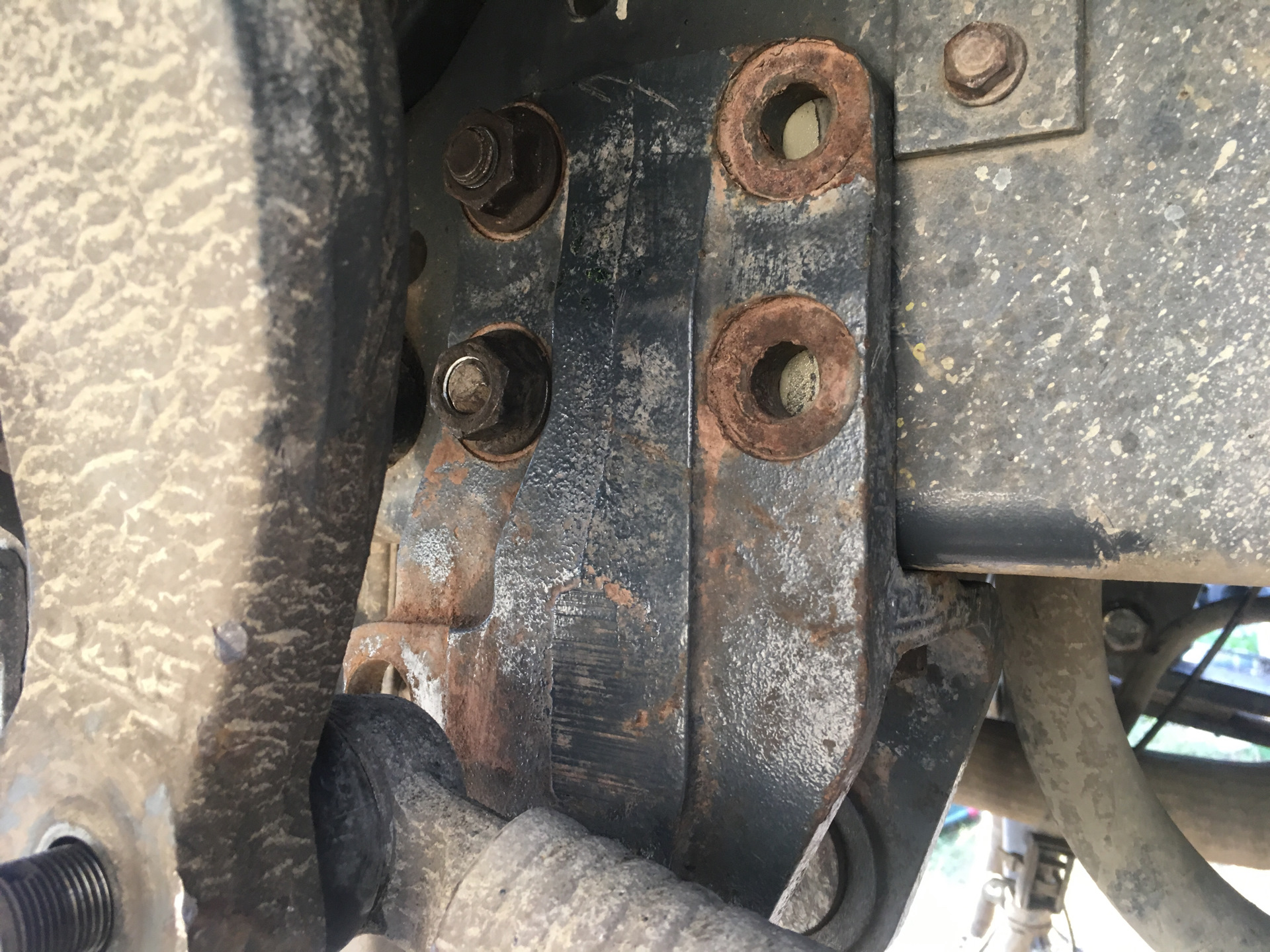

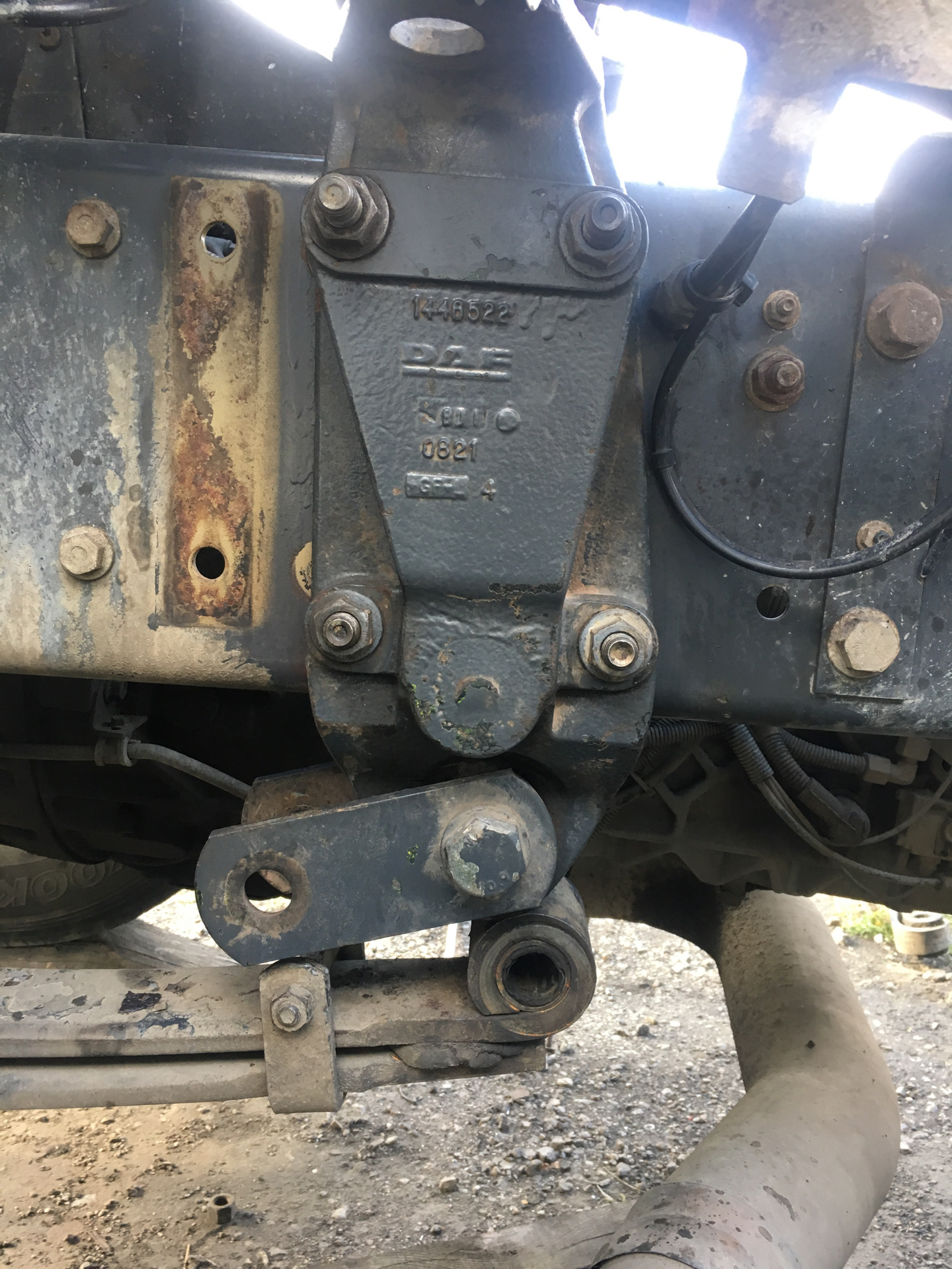

Вот и решил написать о проблеме с которой столкнулся, со временем начали вылазить рессорные пальцы чуть не вовремя помазал все до Иркутска доеду лезь с кувалдой заколачивай! Решил купить на разборе с евро 3 рессоры вместе с кронштейнами, два дня делов! И по тихому привращяется в евро три!

Вы только меняли кронштейны и рессоры?
Хочу тоже так сделать, но нужно еще бампера, тягу менять.
Здравствуйте! Меняешь толко рессоры и кронштейны! Там пару отверстий не совпадает но дрель все исправляет! Бампер менять не надо все остаётся своё и тяга тоже, надо только кронштейны амортизаторов свои оставит
Отверстия не совподают. Вот и думаю раму сверлить или как? Прослабит ее нет.
Коллега, подскажи под задние кронштейны раму сверлил нет?
Да сверлил, которые не совпали.
добрый вечер. подскажи с какого года дафа у тебя кронштейны передних рессор. решил тоже перейти но мне продали с даф 95 2005 года комплект а он как на даф 105. по твоим фото у тебя передние крепления совсем другие. заранее спасибо
У меня 2001, кронштейны ставил с 2003.
Понял, спасибо.
