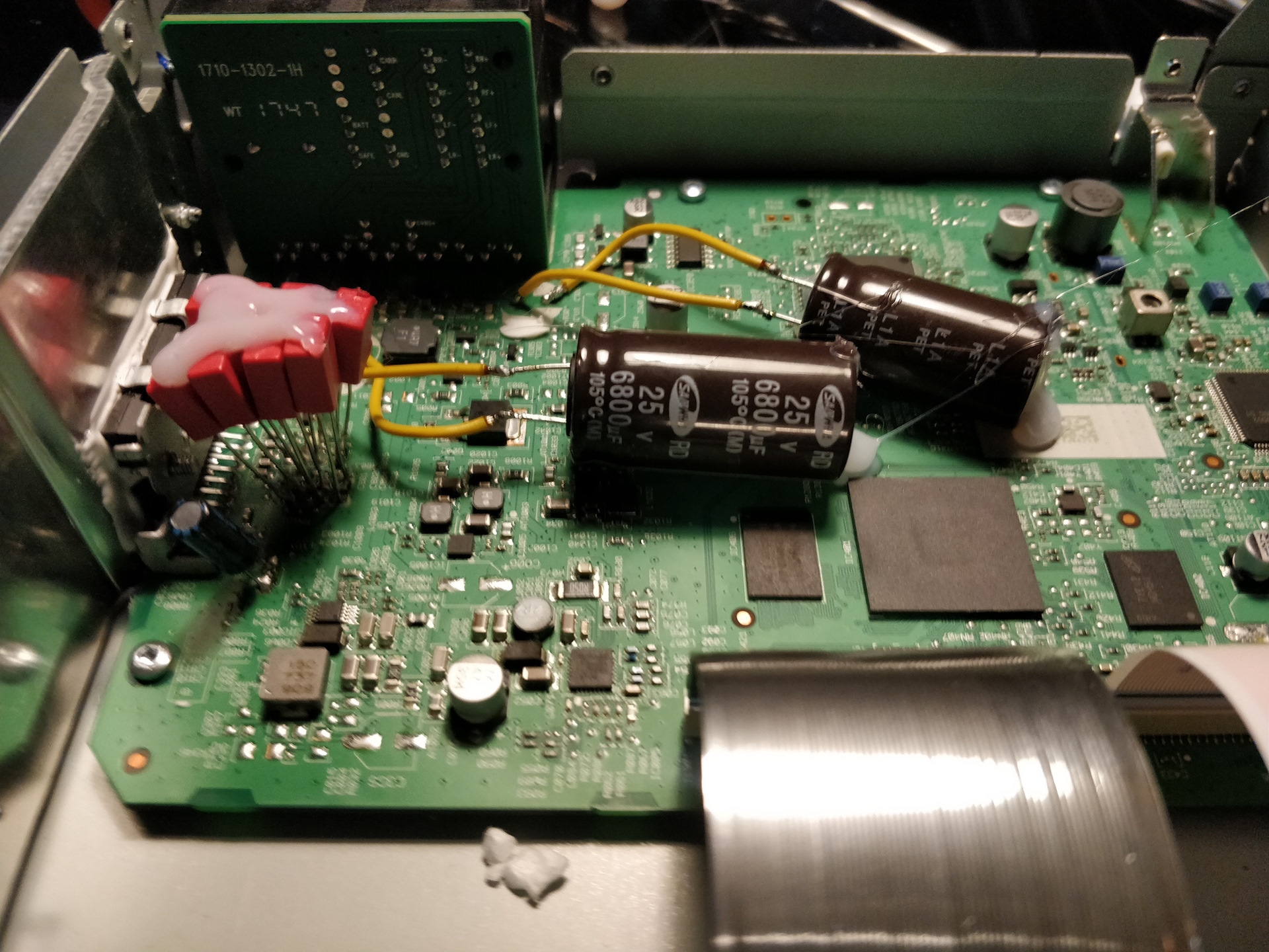

На сей раз произвел апгрейд своей магнитолы.
Хотелось этого сразу же после установки. Однако качество звука меня вполне устраивало, несмотря на штатную "бумажную" аккустику (из-за перепадов влажности в салоне, бумажные динамики теряют в качестве звучания).
Перечитав пару статей:
В этой я узнал что после перепайки конденсаторов, их необходимо "прокачать" по емкости, то есть пару дней слушать музыку на среднем уровне громкости.
А в этой какие конденсаторы нужны.
Но пообщавшись с автором одной из статей, выяснил, что производитель и марка не так важна, как важно соблюсти номинал.

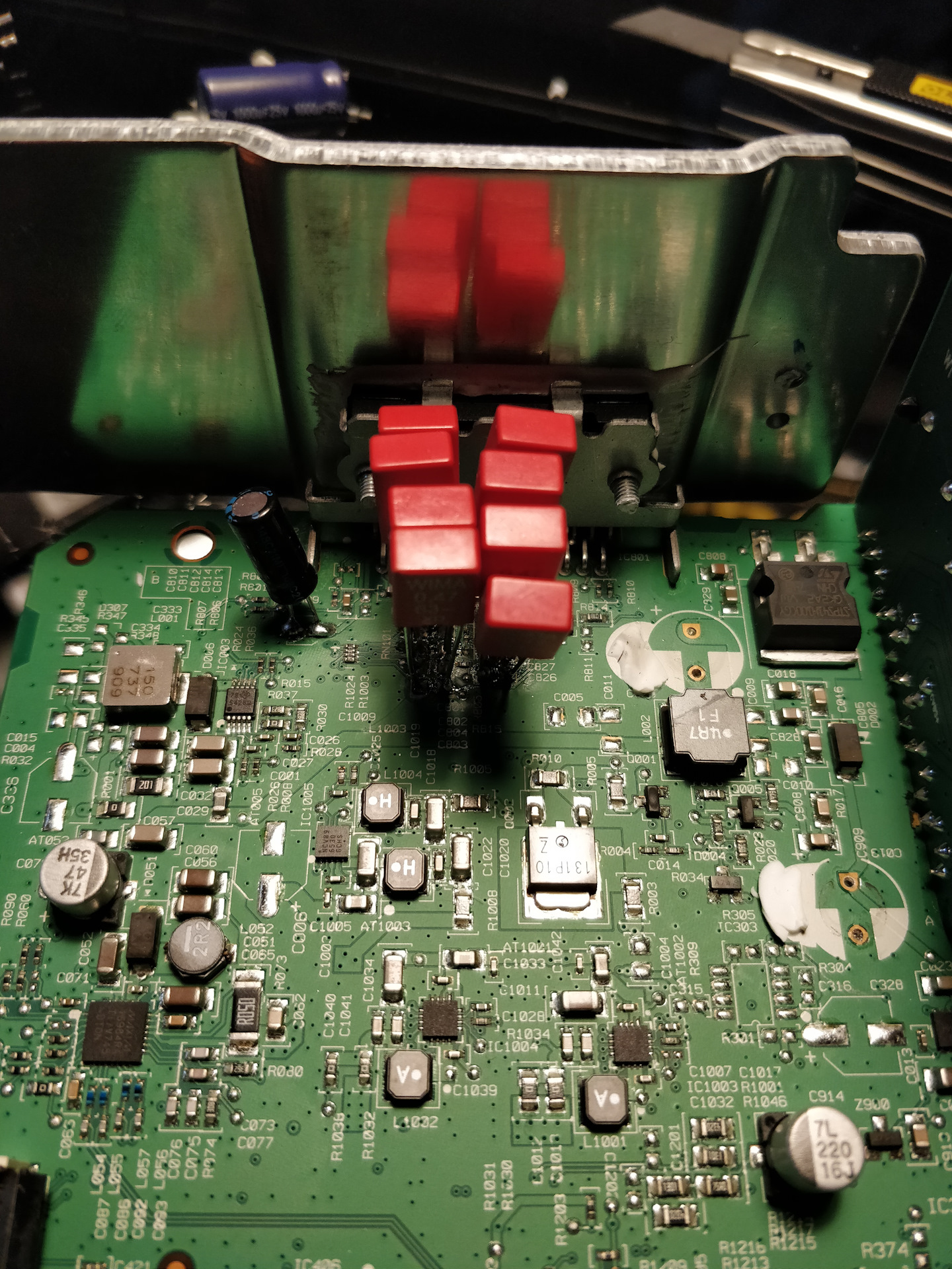

И того были приобретены 3 электролитических конденсатора и 8 пленочных (WIMA, тут уж я решил не отклонятся от выбора авторов, раз оба предпочли именно такие).
Больше времени заняла поездка за деталями, съем магнитолы разборка и перепайка дело не хитрое.
После пайки поставил плату, воткнул штекер, проверил работоспособность, и залил все термоклеем.
Скажу так, сразу после установки, разницы не заметил. А слухом каким никаким я обладаю.
Ну подумал я, ладно, подождем пока кондеры "прокачаются".
Поездив немного, звук действительно изменился, но не радикально.
Низкие частоты (басы) стали более объемным. При прослушивании инструментальных композиций, можно уже различить инструменты, особенно шикарно звучат акустические гитары, Трофим заиграл по другому.
Четче стали верхние частоты, их я через эквалайзер урезал на самый минимум.
Итог: овчинка выделки стоит, но только если вы искушенный слушатель, или вам просто захотелось что то поменять в звучании. Что то из рода сделать чтобы было.
Обычные слушатели разницу со стоком вряд ли заметят.
