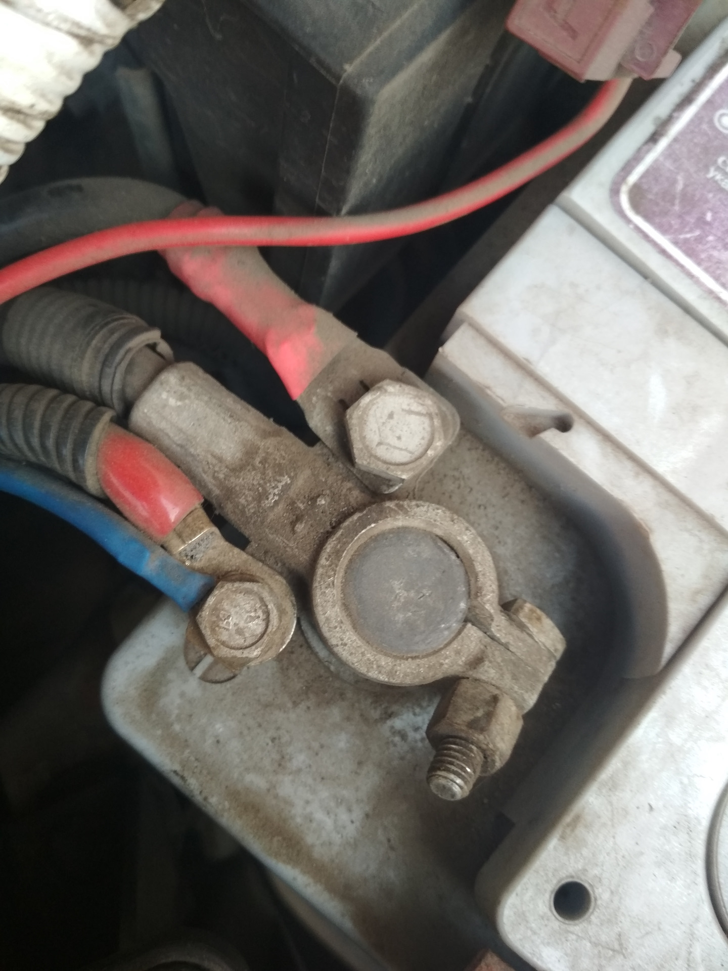

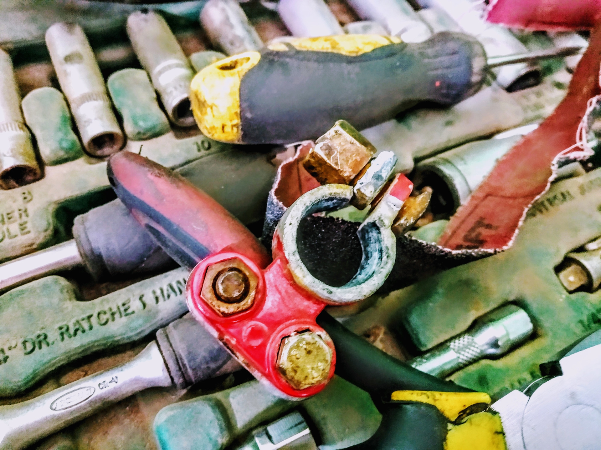

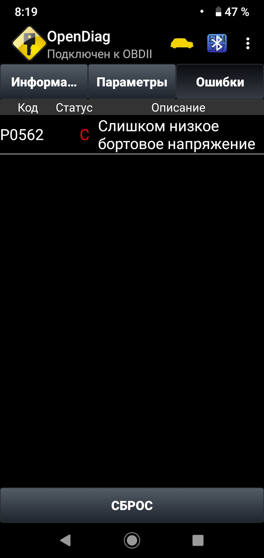

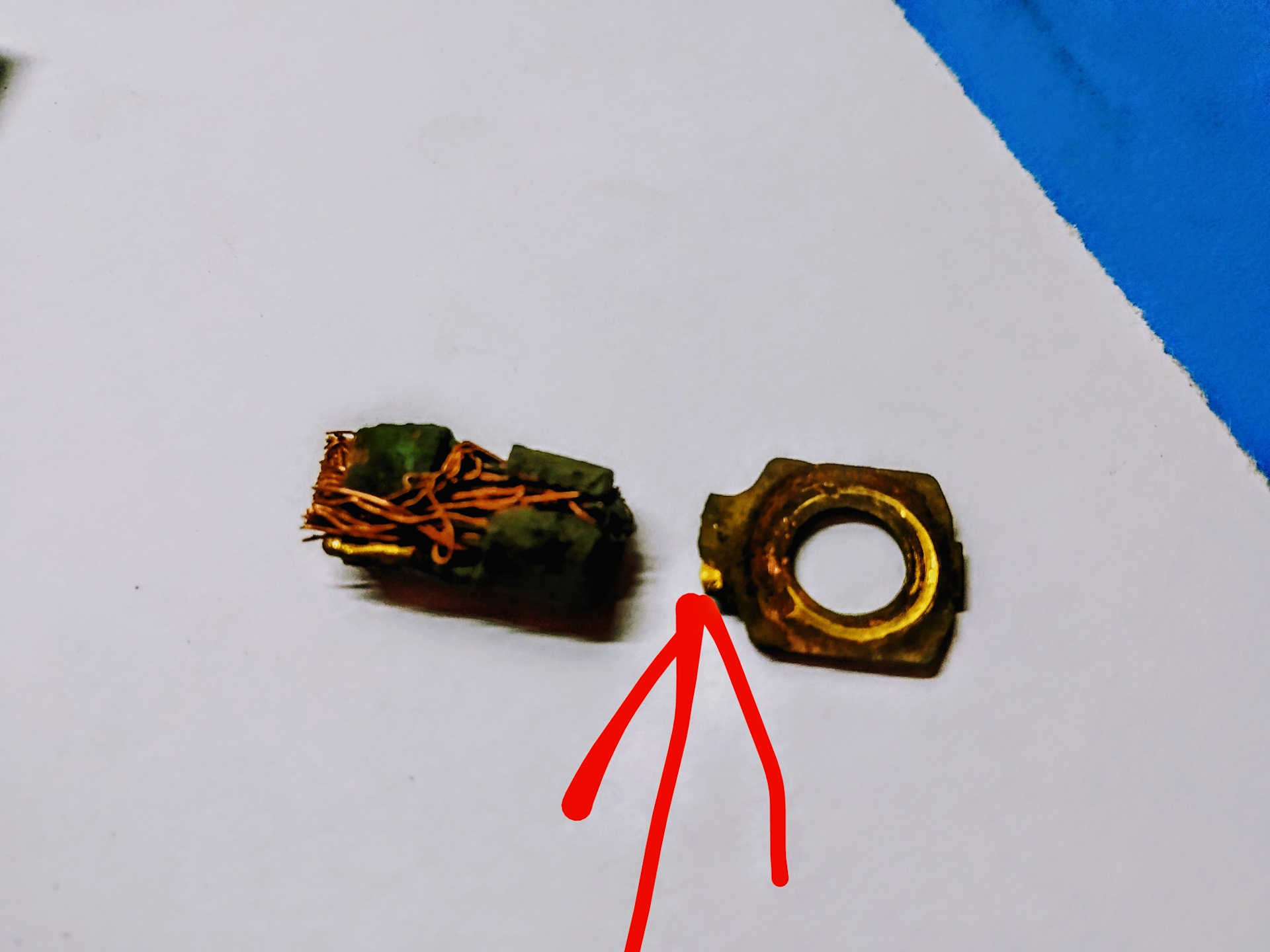

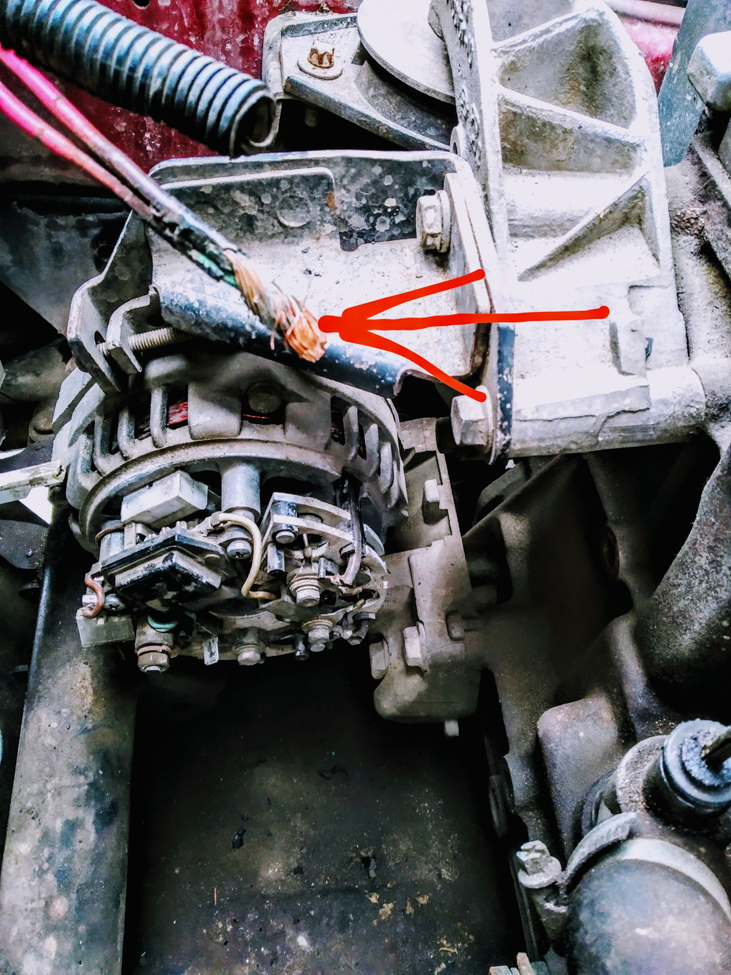

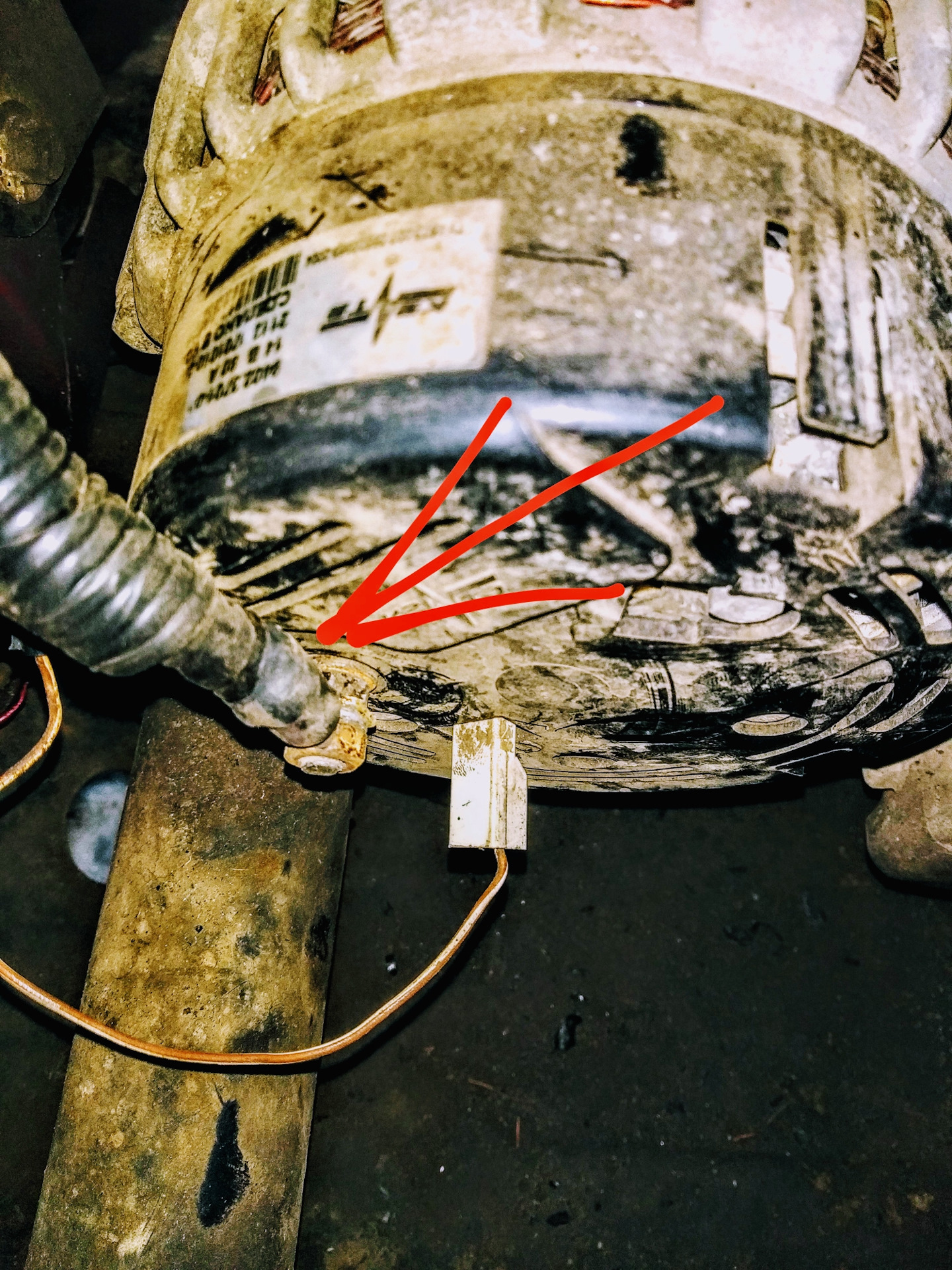

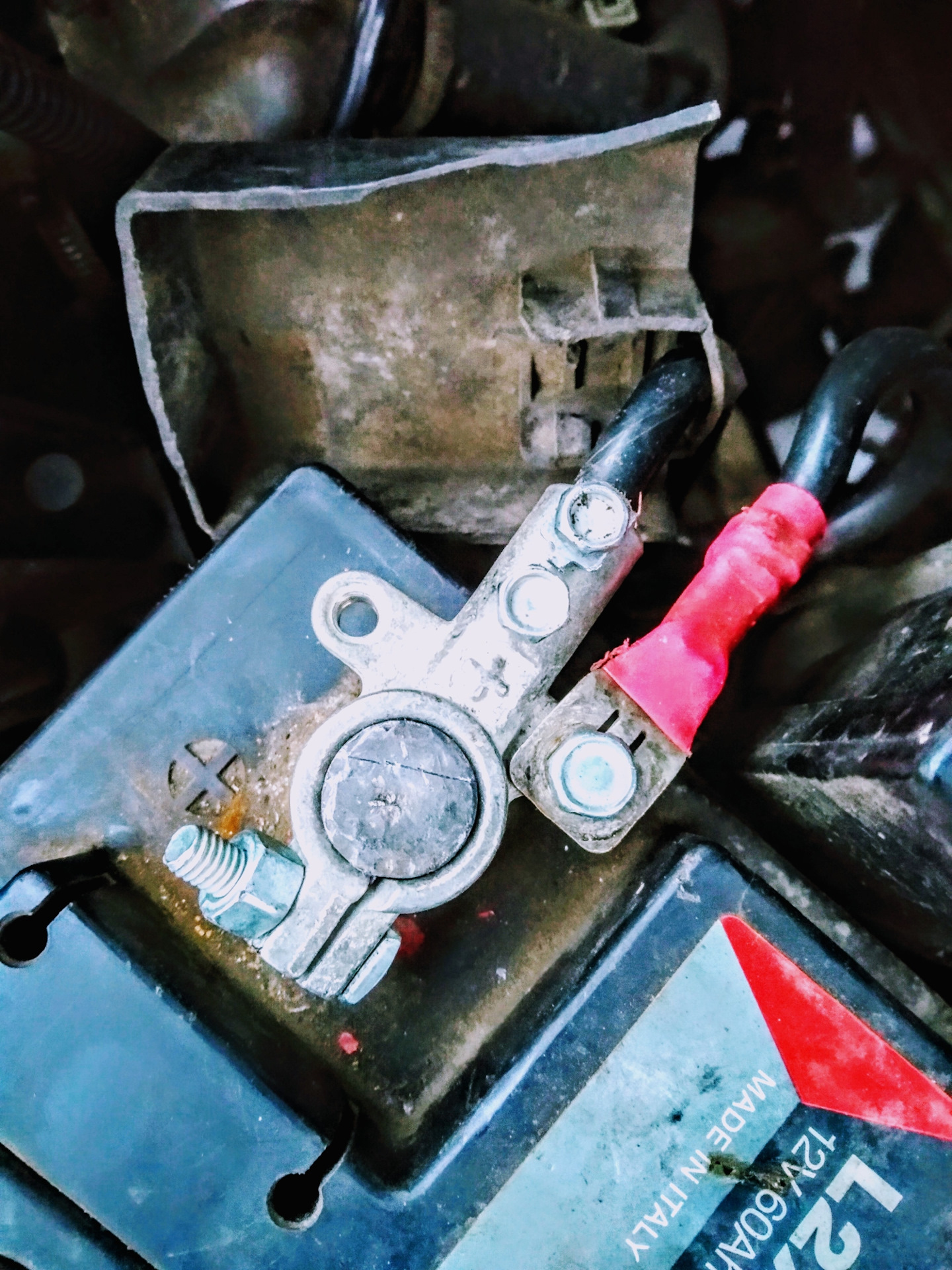

Ехал на работу и тут загорелся чек, посмотрел низкое напряжение. 12,4 всего, думал РН, но для начала решил массы проверить, подтянуть плюс гены хотел и вот беда клема отпала, ну и хорошо что отпала так как контакт хреновой был и провода уже плавиться начали. Купил новую клему усиленую, все пропаял напряжение в норме 14.3. проверил за одним регулятор все в норме походит ещё. Когда клему АКБ затягивал плюсовая лопнула, купил евро клемы. Главное вовремя тэошить авто чтобы не было беды.

клеммы все закисшие,
смажьте и прослужат значительно дольше без хлопот
Где что закисшее новое все поставил, ты о чем?)
это видимо было?
да и новье то смазали?
Да старая которая при затяжке в двух местах лопнула, нет новые не мазал. На фото видно что контакт нормальный ничего не киснет с этим нет проблем а под клемой это дорожная пыль с лета.
DRAKON80
это видимо было?
Были такие когда-то. Силумин подкрашенный латунной краской, очень хрупкие. Либо свинец, либо латунь, но проверить напильником.
ага, разок давно тоже купил силумин крашенный под латунь. лопнуло.
потом поставил свинец — гнется. выкинул.
Потом долго искал и нашёл настоящую латунь — лет 13 служит.

Новые если контакт хороший ничего не киснет, мазать клемы как то не привык
ну дело хозяйское.
почитайте про смазку контактов в инете, полезное мероприятие.
себе мажу обязательно
А клемма полюбому киснет, если не смазать.
уговаривать вас не планирую
Будет окисляться обязательно помажу а так пока некчему. За полтора года все там чисто. Киснет только тогда когда контакт плохой

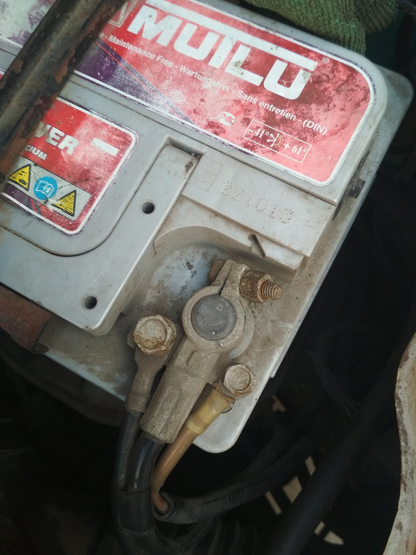

И то, что у вас на фото всё ржавое — это по вашему "не окисленное" ?
А немцы дураки — зачемто смазку придумали )))
Я не менял клемы, они заводские а ржавчина это на болтах. Ржпвчина на головае болта, внутри он нормальный. Это не влияет ни на что…
даже официальный представитель Mutlu рекомендует смазывать контакты:
www.drive2.ru/o/b/539929479544308496/
