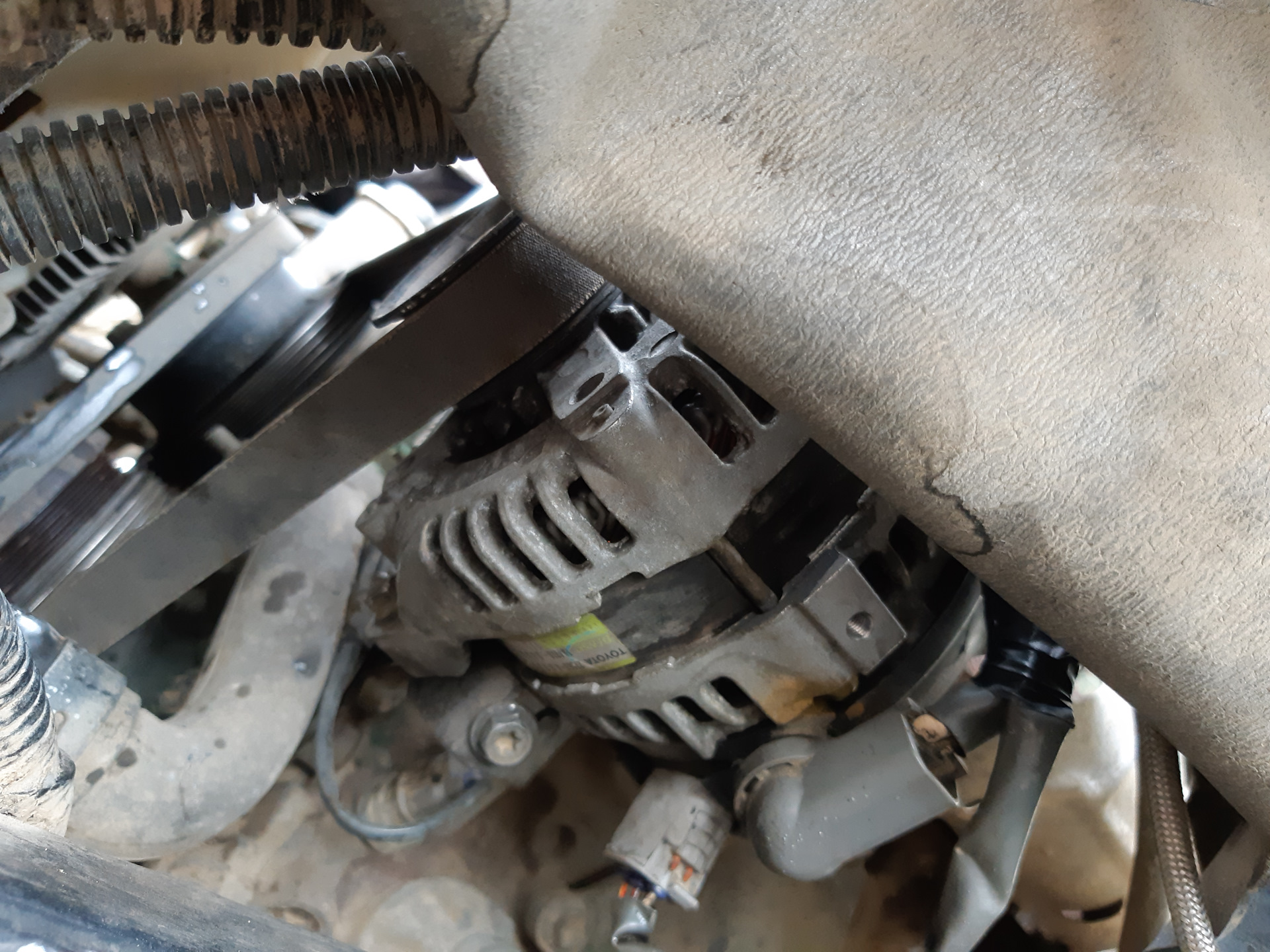

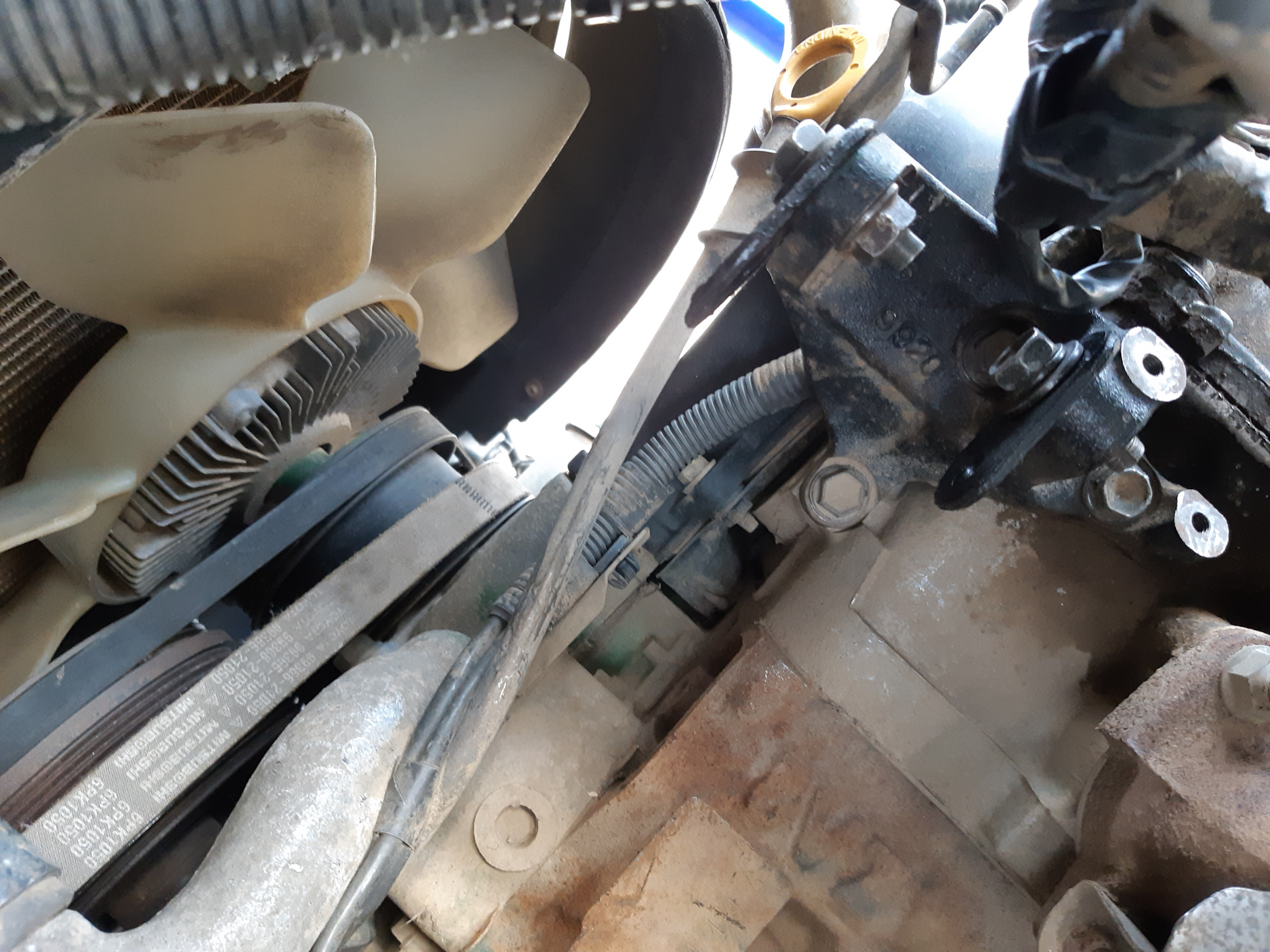

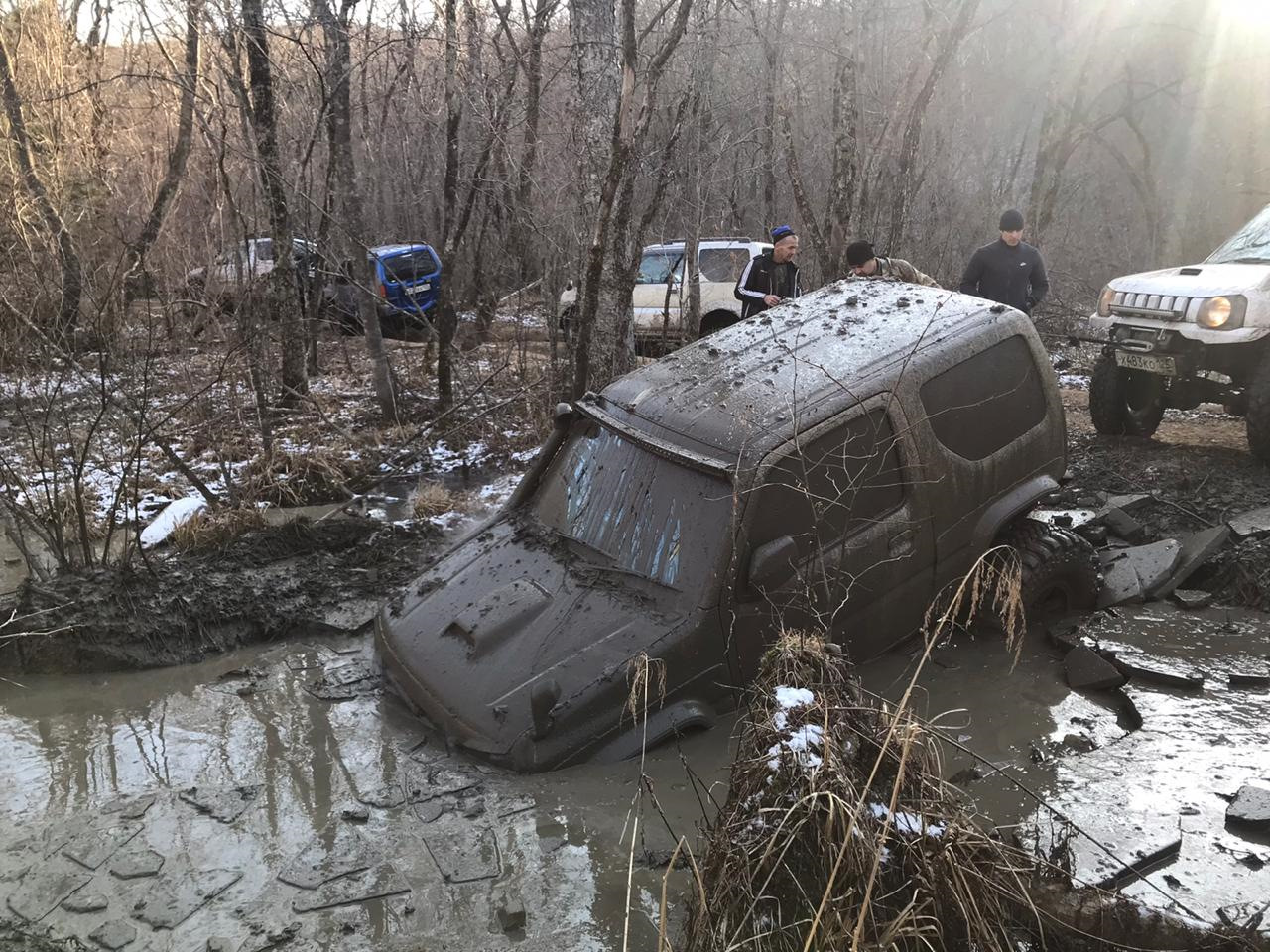

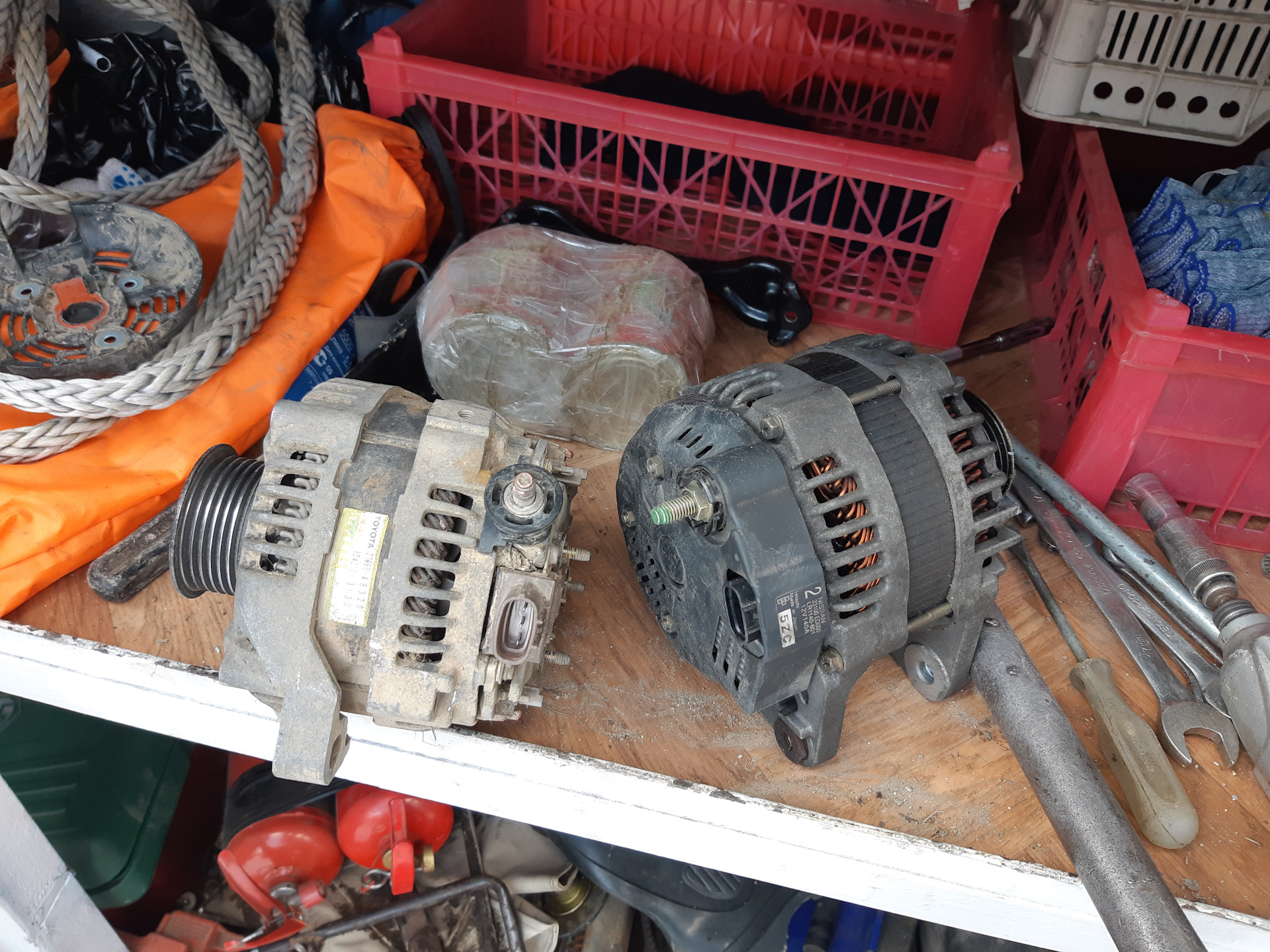

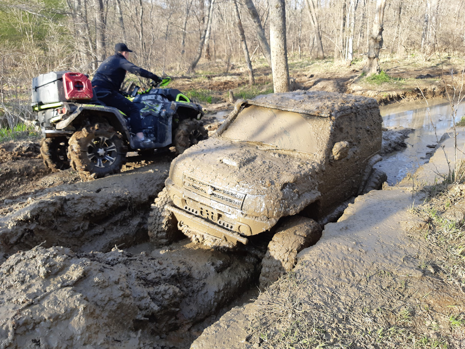

Грязевые ванны плохо сказываются на генераторе, нижнее расположение гены умертвляет его значительно быстрее . Первый умерший гена был родной и умер непосредственно в канаве которая не отпускала джима, второй гена был уже прикручен от 1jz-fse на 130а к слову родной 5vz на 75а., но и он не долго протянул, его тоже поглотила грязевая ванна, попытка номер три, генератор от ниссан на 140а., правда потряхивает малеха от мысли что я внедрил кусочек от ниссана ну да ладно. И да, родной гена стоит 5к, гена от 1jz 4.5к, а ниссан 1к)) Выбор очевиден.

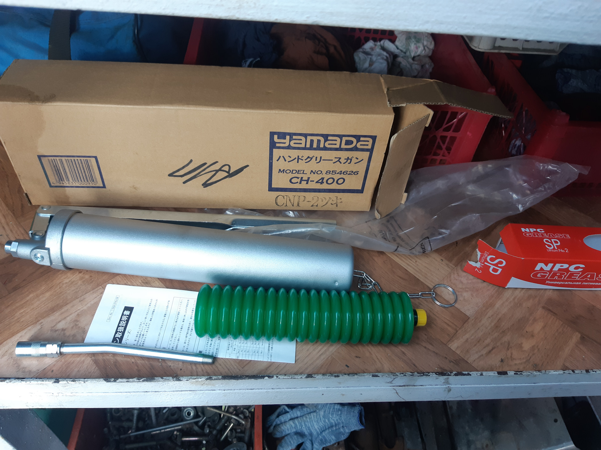

Где шприц такой купить?
Подобный моему www.farpost.ru/vladivosto…ernyj-japan-62174452.html
Спасибо
Подтверждаю с щетками, тоже стоит от тоеты 100а. плюс щеточный в машине запасной, при желании можно махнуть не снимая генератора.
Гена ниссан говно, умирать будет еще чаще. У него грязезащита низкая, в отличии от тойоты. Ну и 9 из 10 тойотовских генераторов, что у меня умирали были возвращены к жизни. Основная поломка залипание щеток, лечится разборкой, промывкой и смазкой ВД40. Ну и в запасе всегда лежит новый щеточный узел
Ну вот, взял меня растроил))
перебери тойтовский, поставь новый щеточный узел. Мне хватает на 3-4 гонки, иногда больше. Ну и смажь ВД
Последнее фото просто ахренеть. Такие кайфовые вездеезды🤘
Шприц волшебный! Подтверждаю.

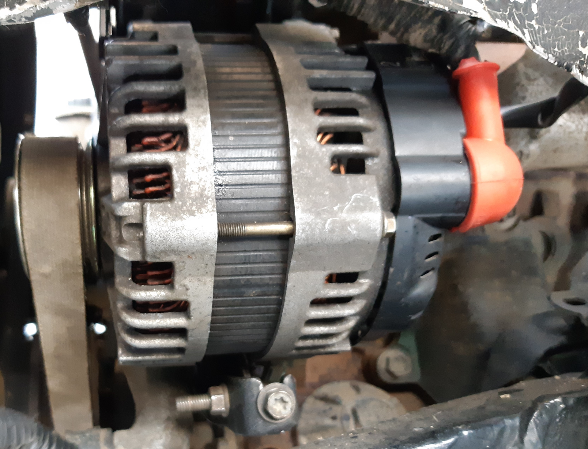

А от какого Ниссана генератор? Или номер может быть
note e11
Спасибо, от полноприводного видимо?
Не, с вд другой и дорогой, там прям на шильдике написано 140а., не промахнешься. Они не только на ноте стояли, еще несколько ниссанов.
Понял) просто странно, что на легковушке такой генератор.
Тоже удивлен, изначально думал что он с 4вд потому как на 4вд зад редуктор электрический, а оказалось что нет.
