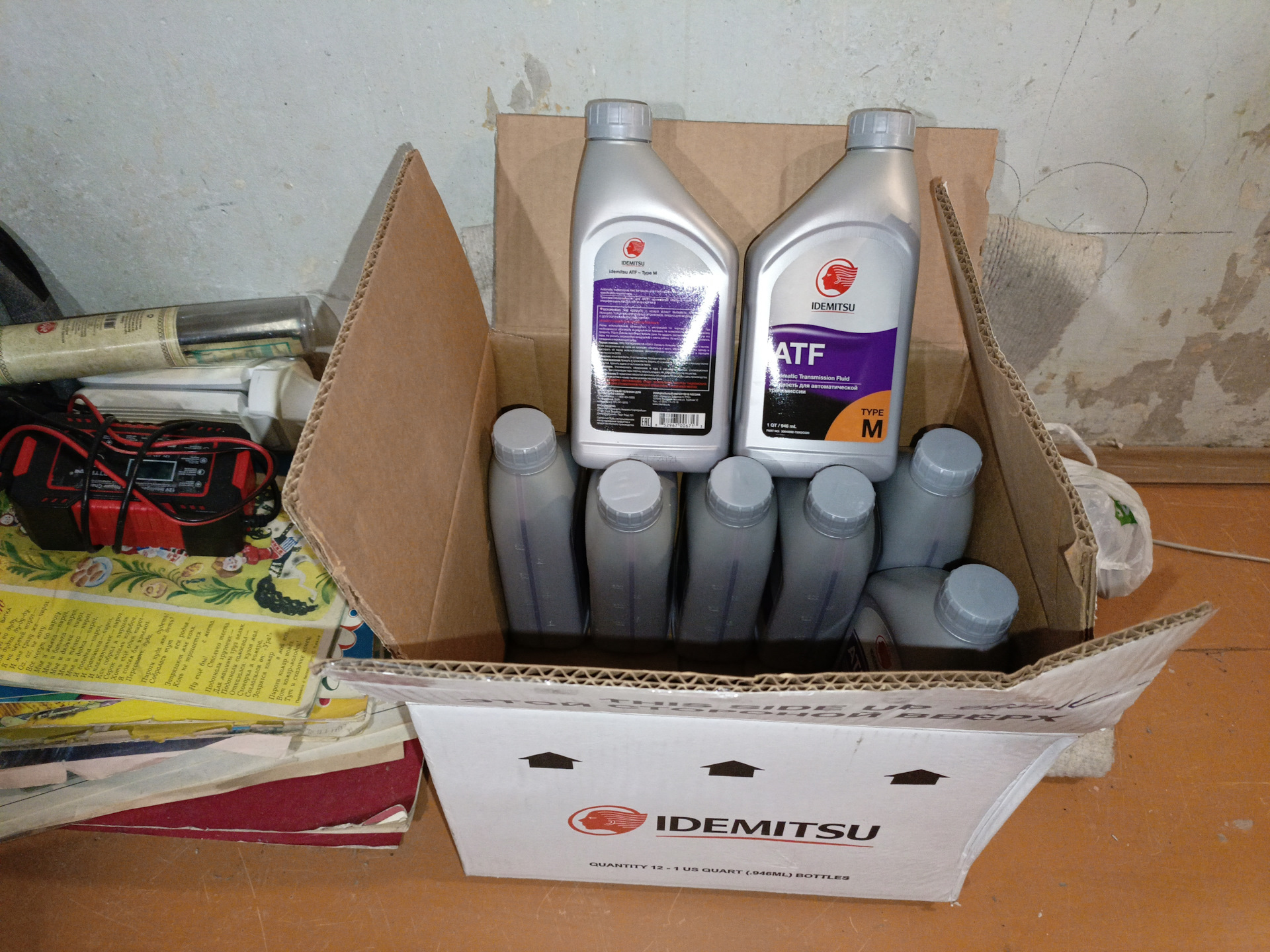

Всем нам известно об неимоверно конском ценнике на масло в банке Mazda, и так же все мы прекрасно осведомлены что в те баночки объемом 0.946 л ценой в 1 к+ залито. Потому выбор масла для меня очевиден – Idemitsu ATF Type M, общей стоимостью 4396 р.

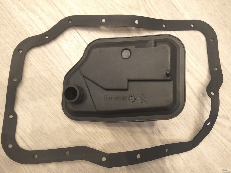

Также приобрел фильтр JS Asakashi с резиновой прокладкой, чтобы не заморачиваться с герметиком за 1105 р.

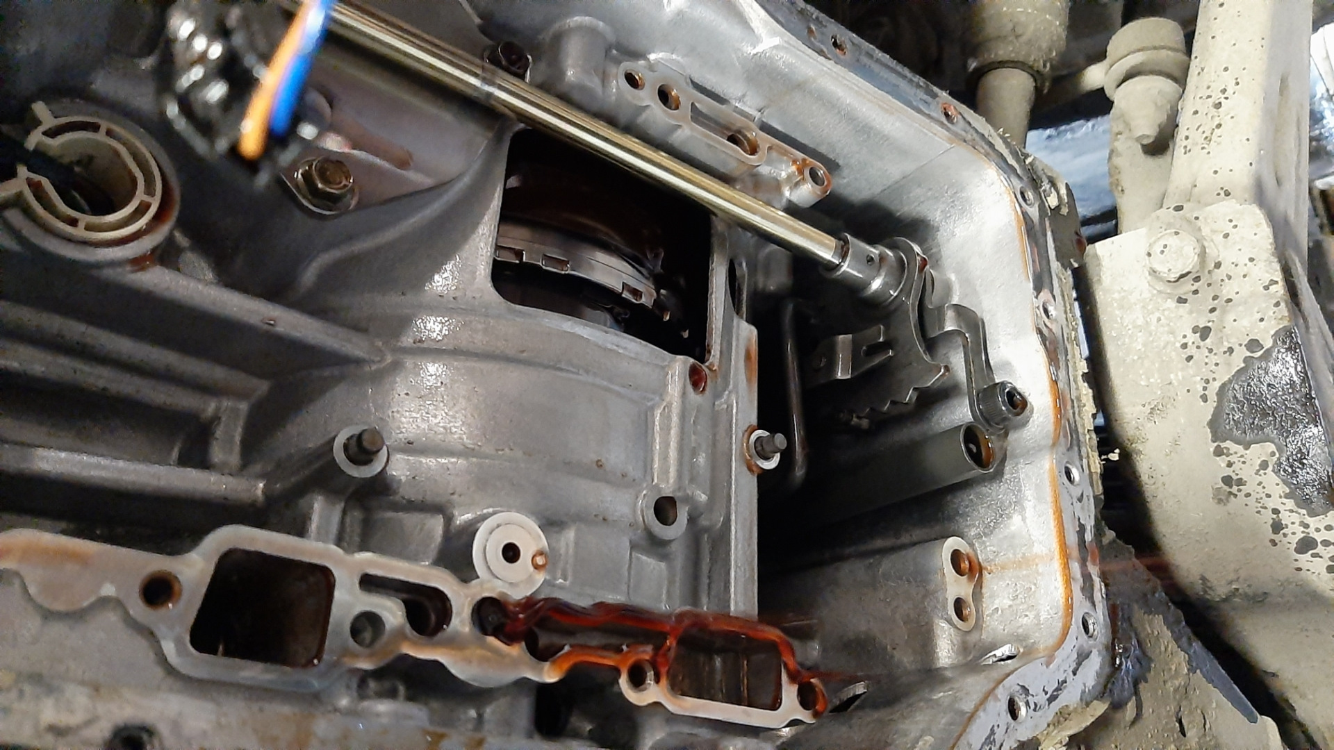

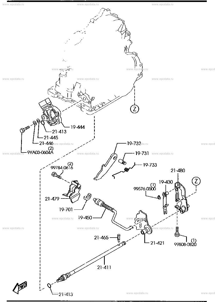

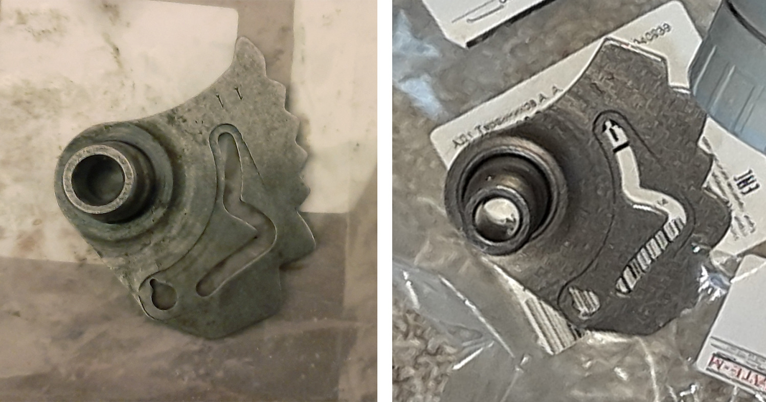

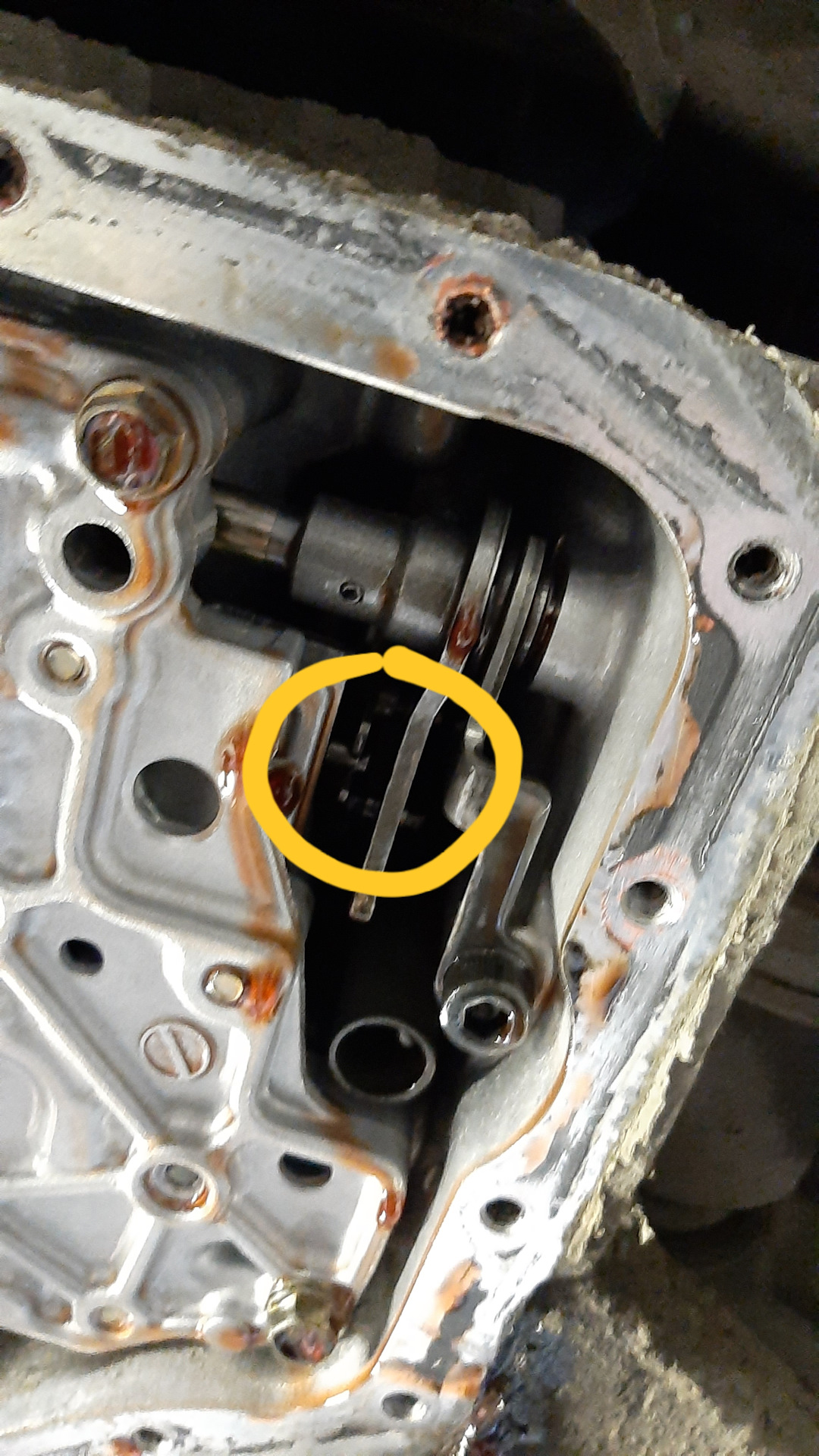

И соответственно главный финт ушами – это замена тяги селектора АКПП классического автомата на тягу под селектор активматик, ценой в 1483 р. Явно дешевле контрактной коробки. Если кто не знал – да! они отличаются. ))) И ниже собственно доказательство! У меня есть естественно есть номер своего кузова DY3W, и есть номер кузова DY5W, с которого собственно снят мой контактный двиг со спорт-мозгами.
Сравниваем:
И явно многие слышали о коробках на Демио с разным количеством "щелчков", да-да, дело именно в них!
Ну вот собственно и разобрались. Эх, лиха беда начало, понеслась! )))

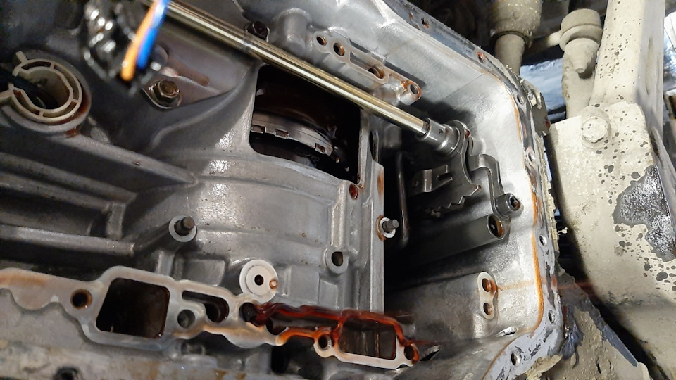

Замена по сути прописана уже неоднократно:

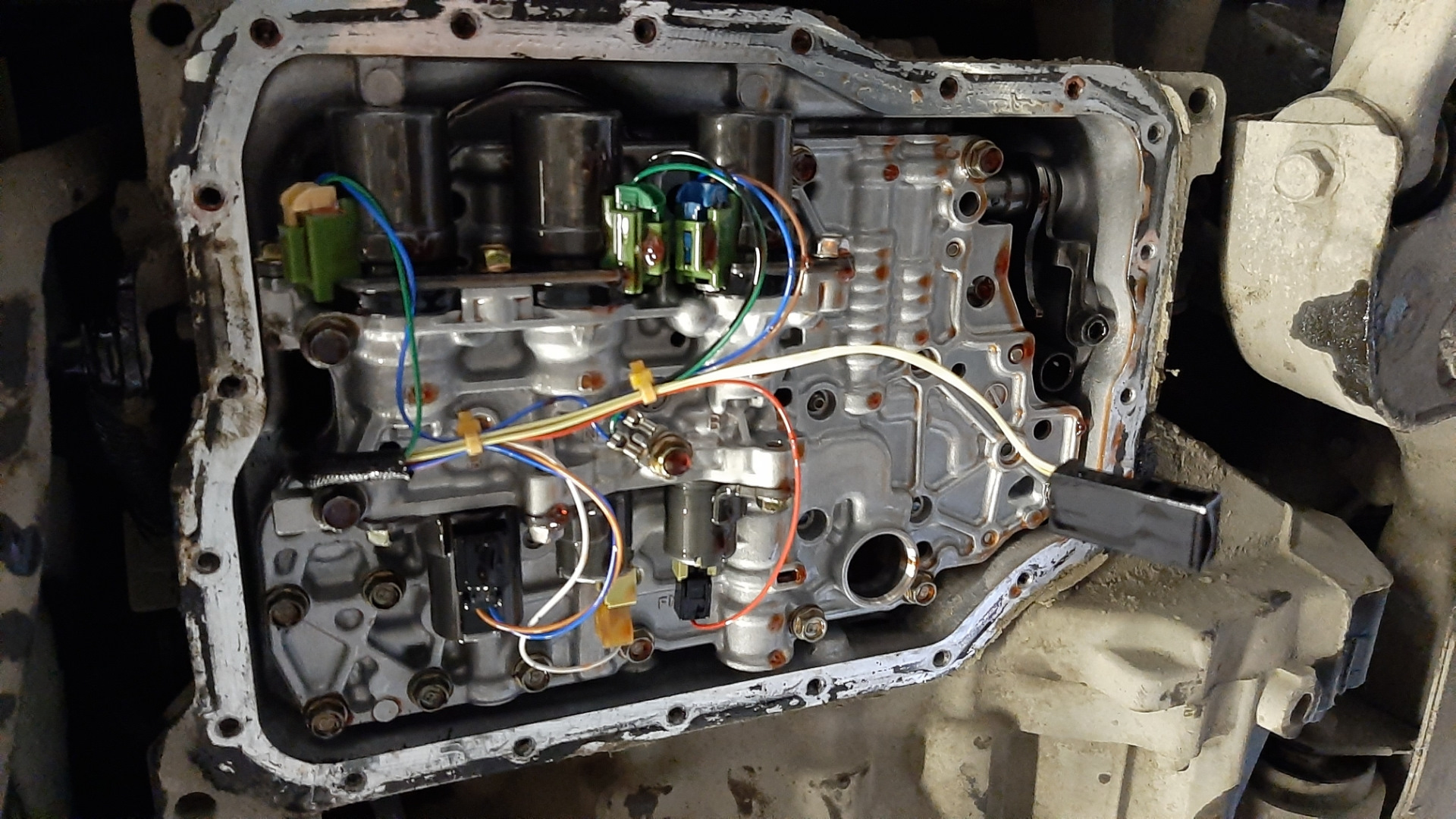

1. Скручиваем и снимаем поддон.
2. Убираем фильтр.

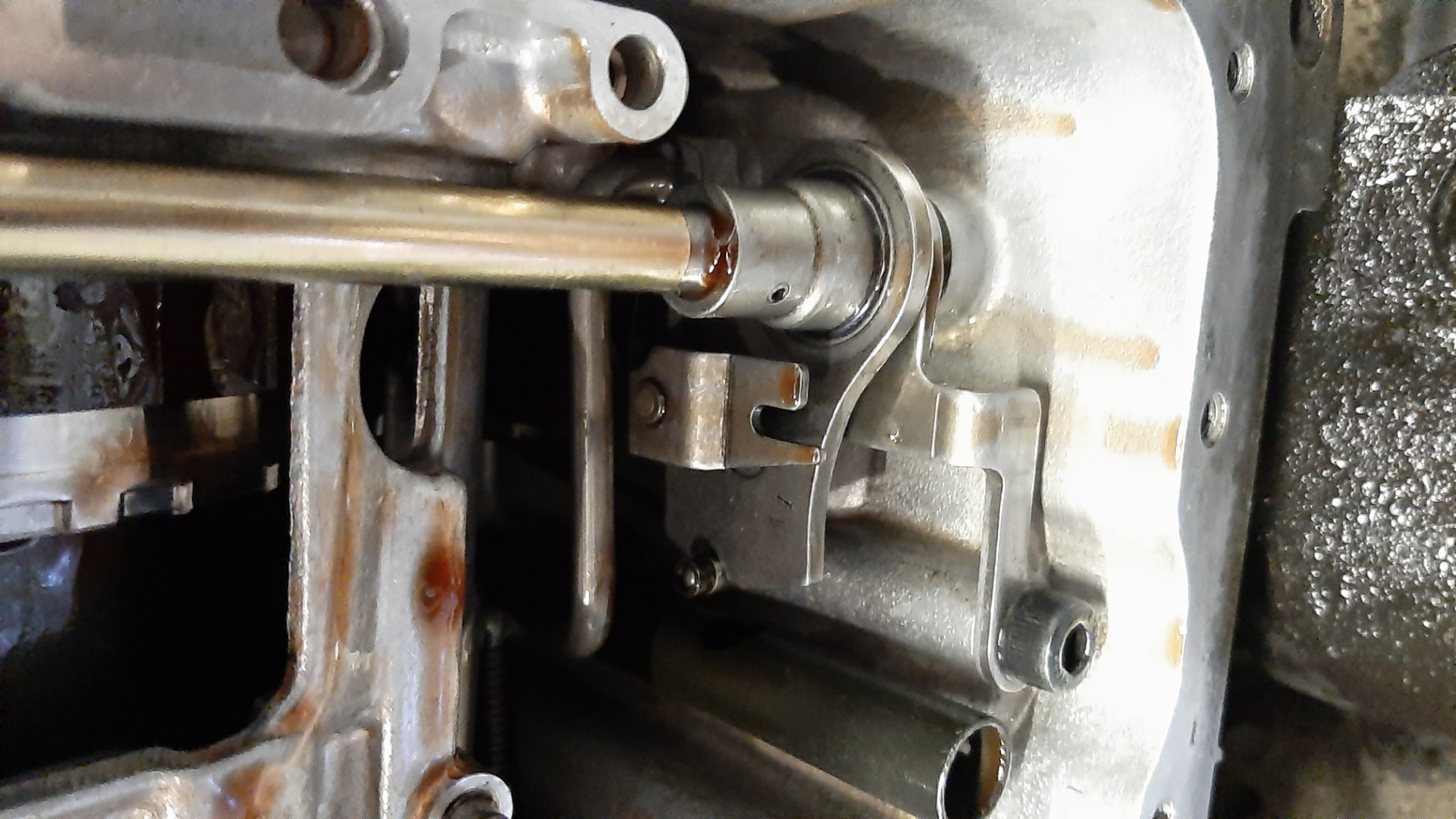

3. Чтобы добраться до тяги снимаем отключаем фишки саленоидов и снимаем гидроблок.
4. Далее меняем тягу.

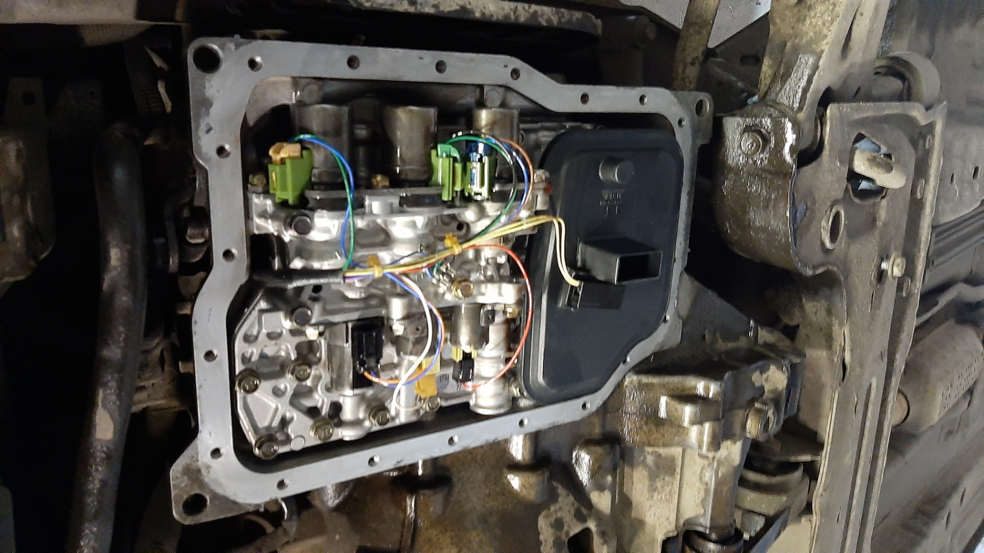

5. Аккуратно ставим назад гидроблок, а то мы вот первый раз проглядели, что у нас какой-то клапан вышел из паза, в итоге коробка не работала и масло насос не качал. Пришлось с трясущимися руками и свежей сединой на голове разбирать все ещё раз и проверять. То ещё занятие. Уже почти подготовился на контракт, ура, не срослось! )))
6. Подключаем обратно все фишки и ставим фильтр.

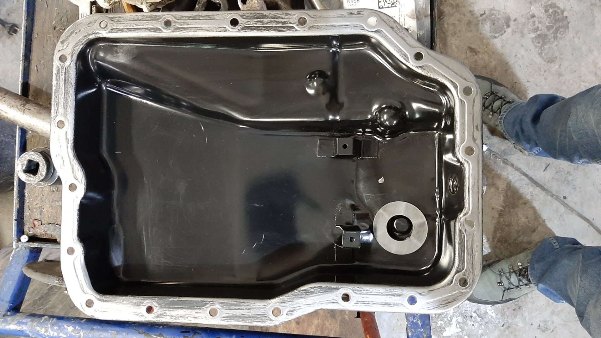

7. Очищенный поддон прикручиваем обратно.
О чистоте поддона скажу так – магнит был как маленький черный маслянистый ёжик! Не сфоткал, руки были в масле. Отмыл, зачистил от остатков герметика и к установке готов.

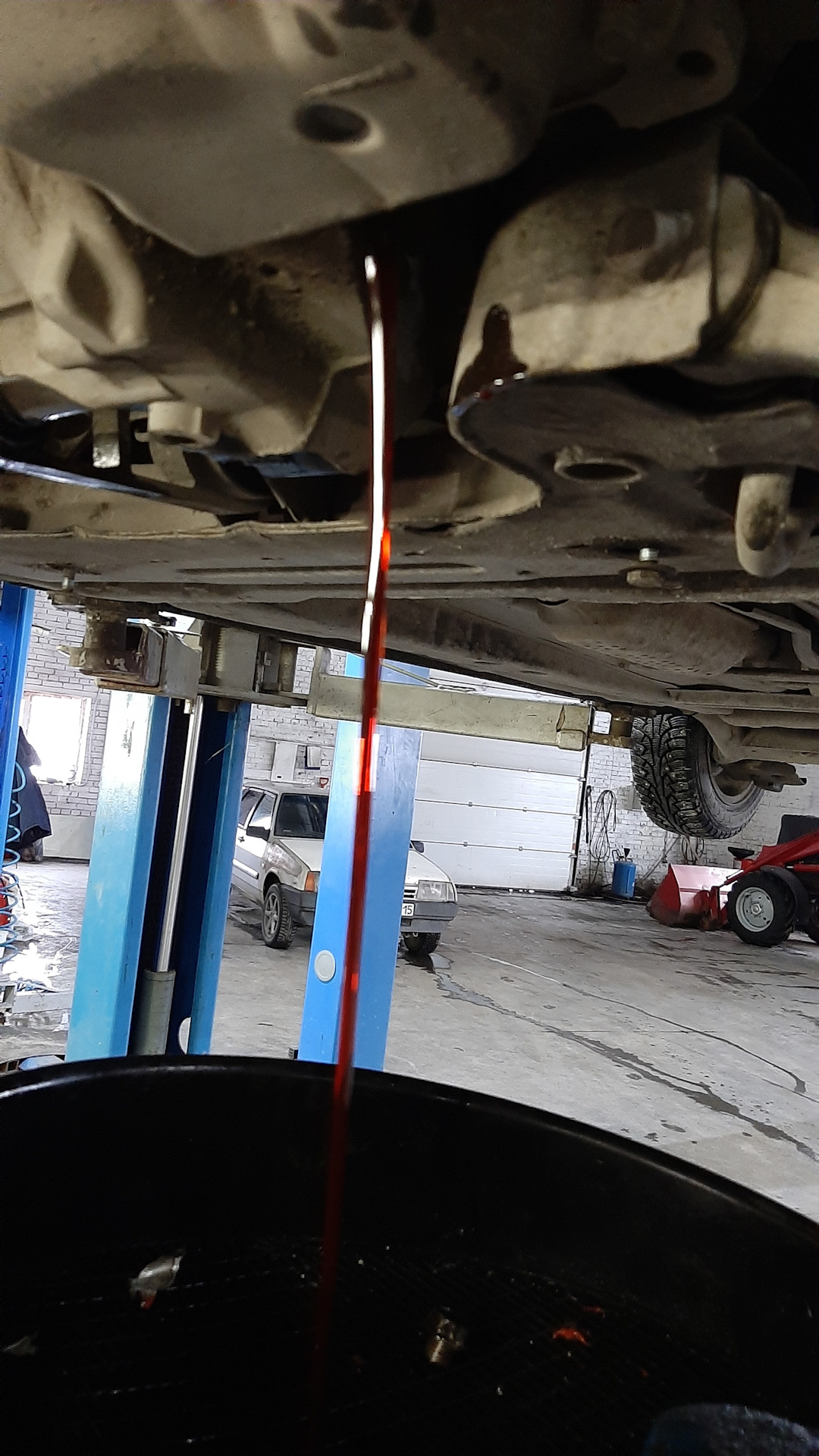

Далее как все назад собрали через щуп влили большую канистру (объем 4.730 л) масла. Отсоединили шланг подачи на охлаждение с радиатора, завел и немного попереключал селектор – внутри коробки похлюпало и в итоге из снятого шланга полилось темненькое маслице, что осталось в "бублике". Условный литр слился, заглушили/залили, и так 3 раза пока не полилось светлое.
По итогу вошло 7.5 л. Из всего приобретенного (1+4) в запас ушла одна маленькая канистра.
Такие дела. Нервно, но все удалось. Не нужно теперь ни о каких регулировочных болтах думать, переключает даже без пинка на холодную с 1 на 2 скорость, надеюсь это надолго! )))) И селектор теперь переключается как надо, без промежуточных положений в режиме перехода с D на M.

Ну вот сейчас забрал маслице.
Нормальная цена это 950 руб за бутылочку, это только потому что как физлицо брал бы как Юр.
Получилось бы меньше 800.
А так всё тип-топ.
Это последняя партия.
Американская тара японское масло
ну вот это и есть остатки тип м. а по цене, ну оно в целом так и стоит, около 1000 р, а я его брал за 500 +/-. меркон примерно так сейчас и стоит )))
Да это и есть остатки дата производства американских бутылочек декабрь двадцать первого года, больше в РФ его не поставляли.

И ещё такой момент, вот это прокладка подойдёт на АКПП четырёхступку mazda demio dy w 2004 год, или всё-таки придётся с герметиком заморачиваться.
меняй полностью, никаких аппаратов. пол прокладку хз, нужно смотреть коробки.

что то так и не понял а нах ты эту хрень менял то?
для корректной работы селектора, исключив при этом лишние щелчки и положения. оно может и не нужно было делать, но я люблю все по-правильному делать. когда ДВС менял не хватило бабла на коробку в комплекте, вот от того и такие доделки
