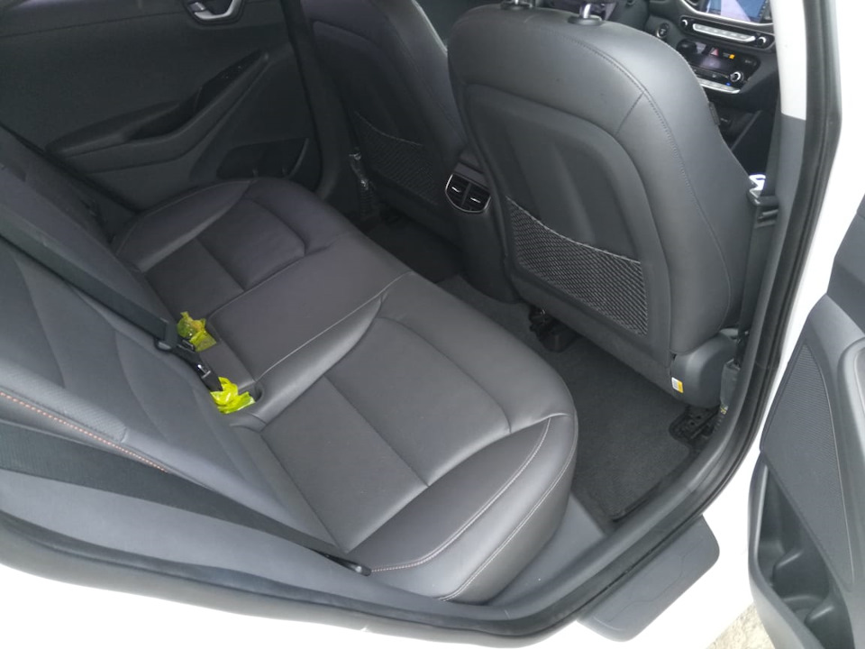

Первое, что приятно удивляет в салоне Hyundai Ioniq, это качество материалов отделки интерьера. На первый взгляд монолитная приборная панель с фактурным покрытием, на ощупь оказывается мягкой и стойкой к появлению царапин. Все пластиковые панели и вставки плотно подогнаны в своих посадочных местах. Ничего не шевелится и не скрипит при нажатии, в сравнении с гулким и скрипучим "эко-пластиком" в Toyota Prius. Видно, что корейские инженеры уделили большое внимание разным мелочам вплоть до того, что даже пряжки ремней безопасности по бокам обклеены бархотками, чтобы предотвращать шумы от возможного соприкосновения с пластиковыми обшивками.
С первых километров я отметил удобную посадку за рулём. Понравилось, что центральный подлокотник и подлокотник на двери находятся на одинаковом уровне и в правильных местах. Для сравнения, в Приусе 3-го поколения, не смотря на наличие условного подлокотника, мой правый локоть попадал в центральный подстаканник, а левый просто висел в воздухе.
Производитель честно заявляет, что сиденья выполнены из кожзаменителя, но по качеству покрытия, износостойкости и тактильным ощущениям этот кожзаменитель даст большую фору тойотовской псевдо-натуральной коже. В моей комплектации сиденья без электропривода и памяти, тем не менее, оба передних сиденья имеют регулировку по высоте. Передние подголовники, кроме стандартной вертикальной регулировки, оснащены удобной регулировкой по продольному вылету. Все сиденья переднего и заднего ряда оборудованы подогревом со ступенчатой регулировкой. В максимальных комплектациях в передних сиденьях также присутствует вентиляция.

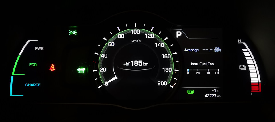

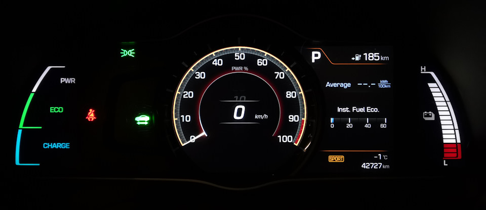

Щиток приборов выполнен на двух цветных LCD панелях, объединённых в общем обрамлении. Малый дисплей слева показывает текущую нагрузку на батарею и степень рекуперации при торможении. На основном большом дисплее сосредоточены все остальные приборы, степень заряда тягового аккумулятора, информация бортового компьютера и дублирование сообщений мультимедийной системы. Графика достаточно чёткая, виртуальные аналоговые шкалы визуально воспринимаются как вполне реальные. В зависимости от выбранного режима движения NORMAL, SPORT или ECO, цветовая гамма и расположение виртуальных приборов меняются.
Через меню в щитке приборов, кнопками на руле настраивается большое количество пользовательских функций. Например, функция "вежливых поворотников" не только включается / выключается, но и имеет настройку в 3-5-7 вспышек от одного короткого касания. Есть функция автоматической блокировки дверей с настройкой вариантов блокировки / разблокировки по набору скорости и положению селектора. Различные настройки световых приборов, "световая дорожка" фарами ближнего света, функция подсветки дверных ручек при приближении к авто и другие функции активируются и настраиваются через единое меню. Также присутствует полезная функция "Aux. Battery Saver", контролирующая напряжение на вспомогательной 12-вольтовой аккумуляторной батарее. Во время длительной стоянки, эта функция автоматически включает зарядку вспомогательной АКБ на 20 минут от тяговой батареи при просадке напряжения первой ниже определённого порога (вроде 12,2 вольт). Во время очень длительной стоянки, профилактическая подзарядка 12-вольтовой АКБ от тяговой батареи происходит каждые 72 часа по 20 минут, но не более 10 раз подряд.

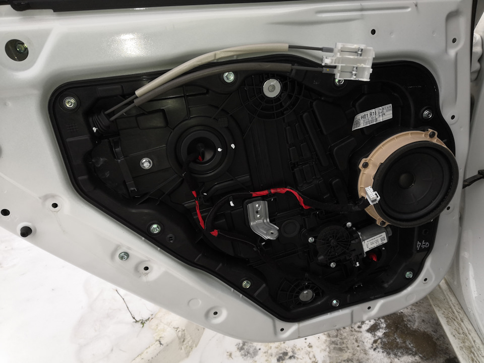

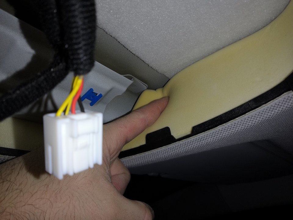

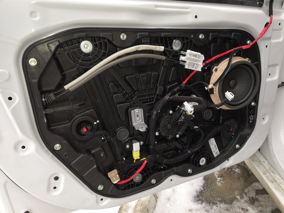

Ещё одна сильная черта Hyundai Ioniq это тепло-шумоизоляция салона. Немного разобрав детали интерьера, я был удивлён наличием большого количества изоляционных материалов и реализацией инженерных решений. Например, металл крыши изнутри проклеен неким синтепоном, а пространство между металлом крыши и обшивкой потолка заполнено мягким, но не пористым поролоном. Под напольным ковролином тоже достаточно эффективная изоляция. Очевидно, основной упор сделан на теплоизоляцию в целях экономии расхода энергии тяговой аккумуляторной батареи.
Дверные карты монолитные, сидят плотно. Сама конструкция двери достаточно жёсткая, механизм стеклоподъёмника установлен на армированной рёбрами жёсткости пластиковой панели, прикрученной к каркасу двери по периметру. Внутренний объём двери полностью изолирован от пространства под обшивкой.
Ограничители дверей имеют три чётко фиксируемых промежуточных положения, что удобно при открытии двери в стеснённых условиях.
Все жгуты электропроводки внутри салона и частично в дверях укутаны в тканевую шумоизоляцию. Пластиковые детали интерьера по всем стыкам в местах соединений также проклеены антискрипным уплотнительным материалом. В совокупности всё это даёт полное отсутствие скрипов / хрустов элементов интерьера даже в сильный мороз, чего я не встречал ни в одной Тойоте или Лексусе последних двух десятилетий.

Понять бы что это за материал типа поролона, а то в приусе я уже весь потолок и двери проклеил типа синтепоном 1см толщиной, пело стал салон держать очень хорошо. промежутки бы еще добить для большего комфорта было бы вообще шоколадно
Плотный, формованный поролон, как будто с водоотталкивающей пропиткой.
никогда у нас такой в продаже не видел
Это же как запчасть, в составе напольного покрытия идёт.
что запчасть то понятно, другое дело, что сам материал то должен же существовать как отдельное изделие, как существуют всякие утеплители типа изолона и разные аналоги от шумоизоляционных контор
А для чего? Есть же множество специализированных материалов. Вряд ли поролон можно считать эталонным материалом. Тем более, что в заводском исполнении это только один из компонентов тепло-шумоизоляционного "пирога". Там под ковролином синтепоновая подложка, прессованный войлок и ещё какой-то формованный по форме пола материал.
Классический поролон это анти-эталонным материал из-за его свойств впитывать влагу, как и различные типы войлоков, которыми приусы утыканы в дверях и потолке. Аналогом скорее всего тут лучше брать вспененый полиэтилен, и шумку даст и тепло и воду не впитывает

Сброс SPORT режима после перезапуска есть и на Приусах, и на многих других авто, это в порядке вещей. Я описывал своё недовольство про сброс уровня рекуперации при переключении режимов вождения, это действительно фейл. Сейчас заказал, жду диагностический комплекс Hyundai GDS, вроде как с его помощью можно изменять уровни по умолчанию и делать с авто ещё много интересного.

Очень интересно почитать! Про багажник ничего? И задний ряд теснее приуса, по ширине как ?
Для двух человек средней комплекции сзади места предостаточно. А багажник по объёму и компоновке примерно как у 30 Приуса, тоже небольшой отсек под пластиковым поликом, только без пространства под запаску. На картинке слева сабвуфер, а в комплектациях без саба сбоку свободное место и маленький кармашек для мелочёвки. Шторка с ручкой и с удобными полозьями, но также снимается и убирается под пол.
