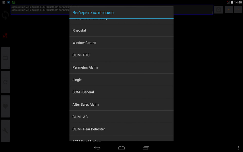

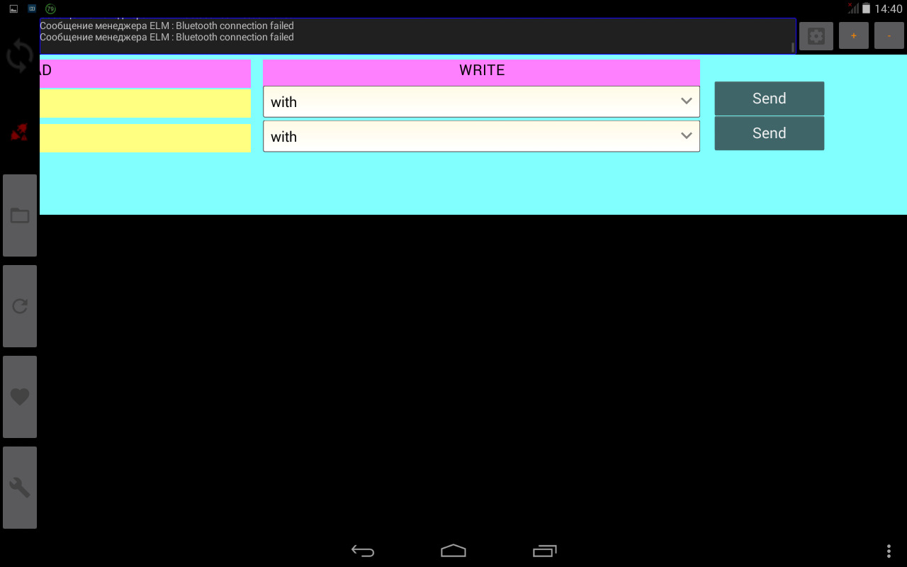

Наткнулся на драйве на записи о работе с ECU Tweaker, долго думать не стал, установил на планшет версию 1.81 с сайта автора. Зашел не подключаясь к авто, полазал немного, освоился и пошел в машину. Так как все основные приятности и полезности были активированы ранее, то решил убрать дотиранее капли дворниками. После нашел записи об активации штатной сигнализации, если это можно так назвать.
Далее проверяем работу сигнализации. Закрываем машину кнопкой с ключа, открываем дверь (я проверял изнутри машины) и через несколько секунд машина начинает орать и моргать аварийкой. Выключаем нажатием кнопки "открытия" на ключе. Все работает.
Программа понравилась, в использовании простая.
