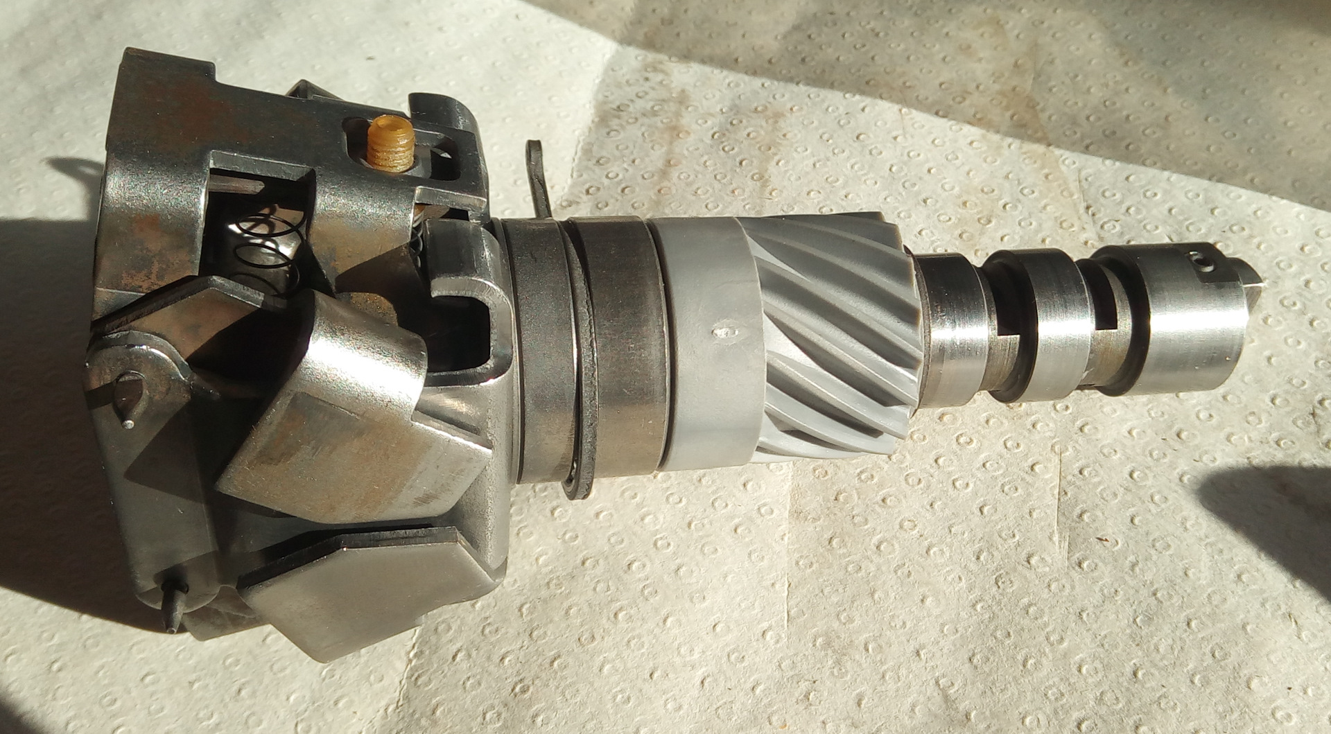

Больное место АКПП 722.4 — это пластиковые шестерни скоростного регулятора. Ломаются в результате масляного голодания, в результате попадания посторонних объектов в масло (обычно кусочков развалившегося клапана вторичного насоса), в результате старения пластмассы от времени.
В итоге машина едет, но не переключается на верхние передачи. Шестерни продаются отдельно и стоят недорого.
Замена ведущей шестерни вопросов не вызывает. Снимается задняя крышка АКПП, снимается привод спидометра и храповик паркинга, снимается одно стопорное кольцо и вынимается ведущая шестерня.
Для замены ведомой шестерни необходимо извлечь скоростной регулятор. Для чего снимаем его крышку, сжимаем стопорное кольцо (деталь 43) и вытаскиваем его.
Сама шестерня крепится на регуляторе тоже стопорным кольцом.
Снимать и одевать его желательно хорошими специализированными клещами-съемниками. Для колец без ушек с обратным углом на грани. И аккуратно. Т.к. и съемник и кольцо будет проходить по полированным поверхностям регулятора, которые обеспечивают герметичность каналов масла в скоростном регуляторе. А значит и корректность переключений коробки по скорости. Не поцарапайте и не забейте эти поверхности.
Кстати в этом регуляторе шестерни не были поломаны, а просто имели большой изной от ОЧЕНЬ длительной эксплуатации.
Затем регулятор вставляется обратно, для чего нужно попасть выступом на неподвижном корпусе регулятора в соответствующий паз в корпусе АКПП, затем сжать стопорное кольцо регулятора, подать его внутрь и попасть кольцом в его паз. На этом все.

А у меня на 722.339 прямо очень сильно истерлась эта и ответная шестерня на выходном валу, со стружкой ( как положено) что могло к этому привести? Уровень не уходил, куда заглянуть еще? А вообще на ходу пропала тяга, на трассе ехал под 90, потом легкий щипок за жопу и всё, как на нейтрали, осталась только первая и задняя.
Надо поглядеть опорные поверхности скоростного регулятора и клапана пластиковые допнасоса (если он есть)

У меня где ходит этот скоростной регулятор выроботка в корпусе на что это может повлиять?
Обычно в таком случае передачи вверх переключаются очень поздно или совсем не переключаются. При большой выработке.
