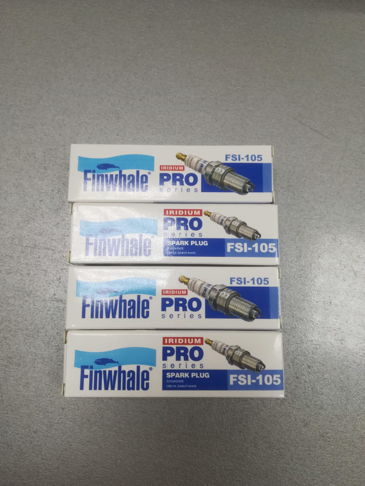

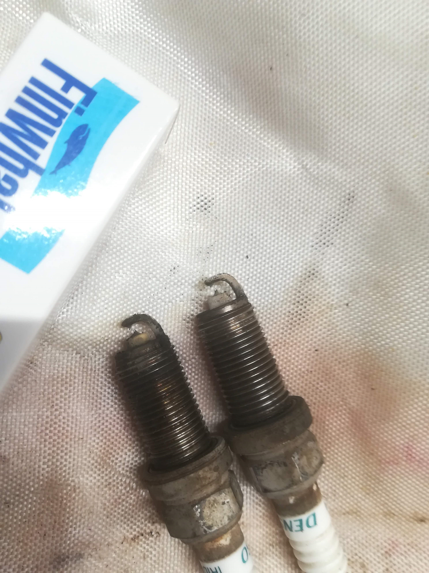

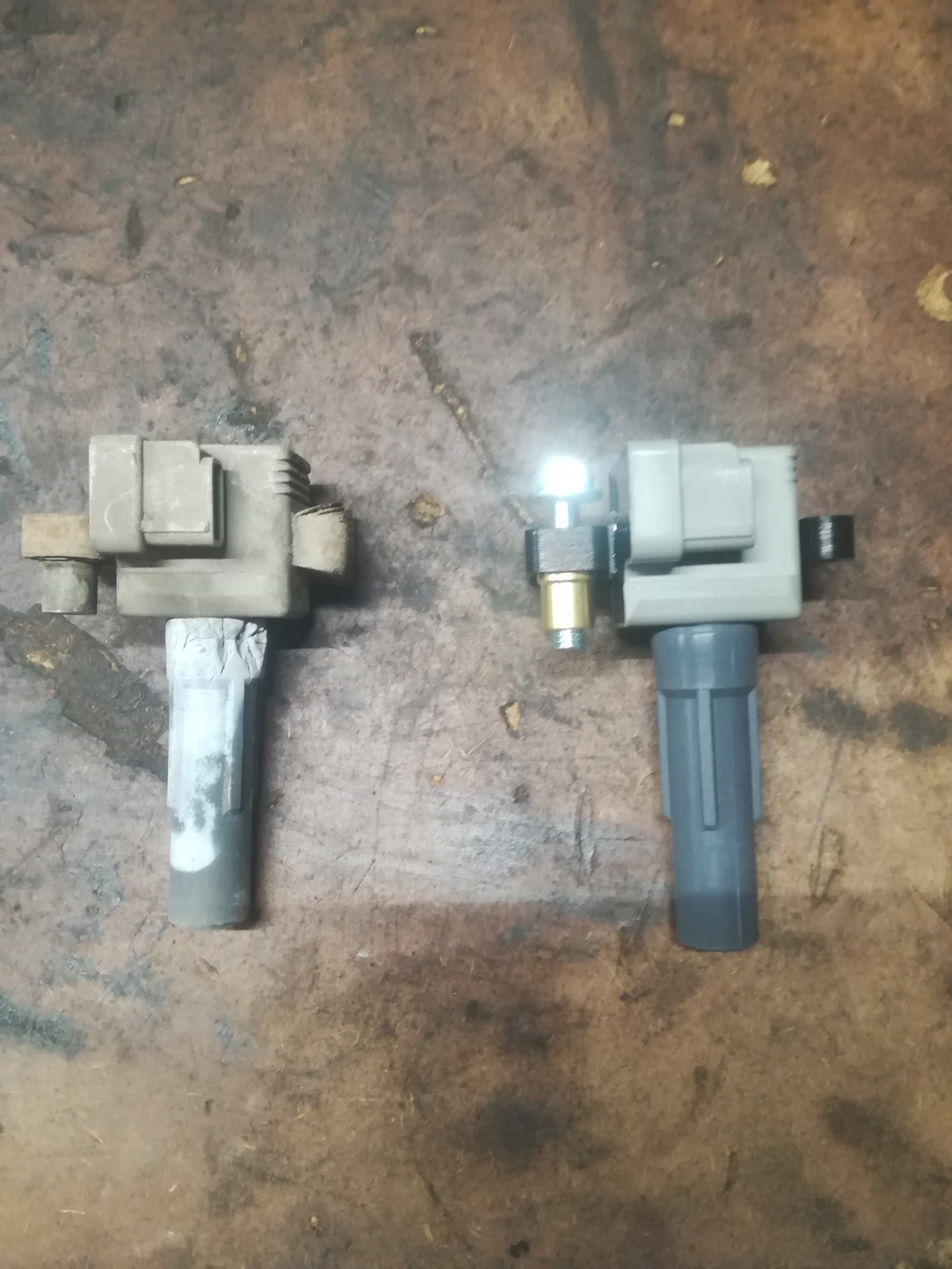

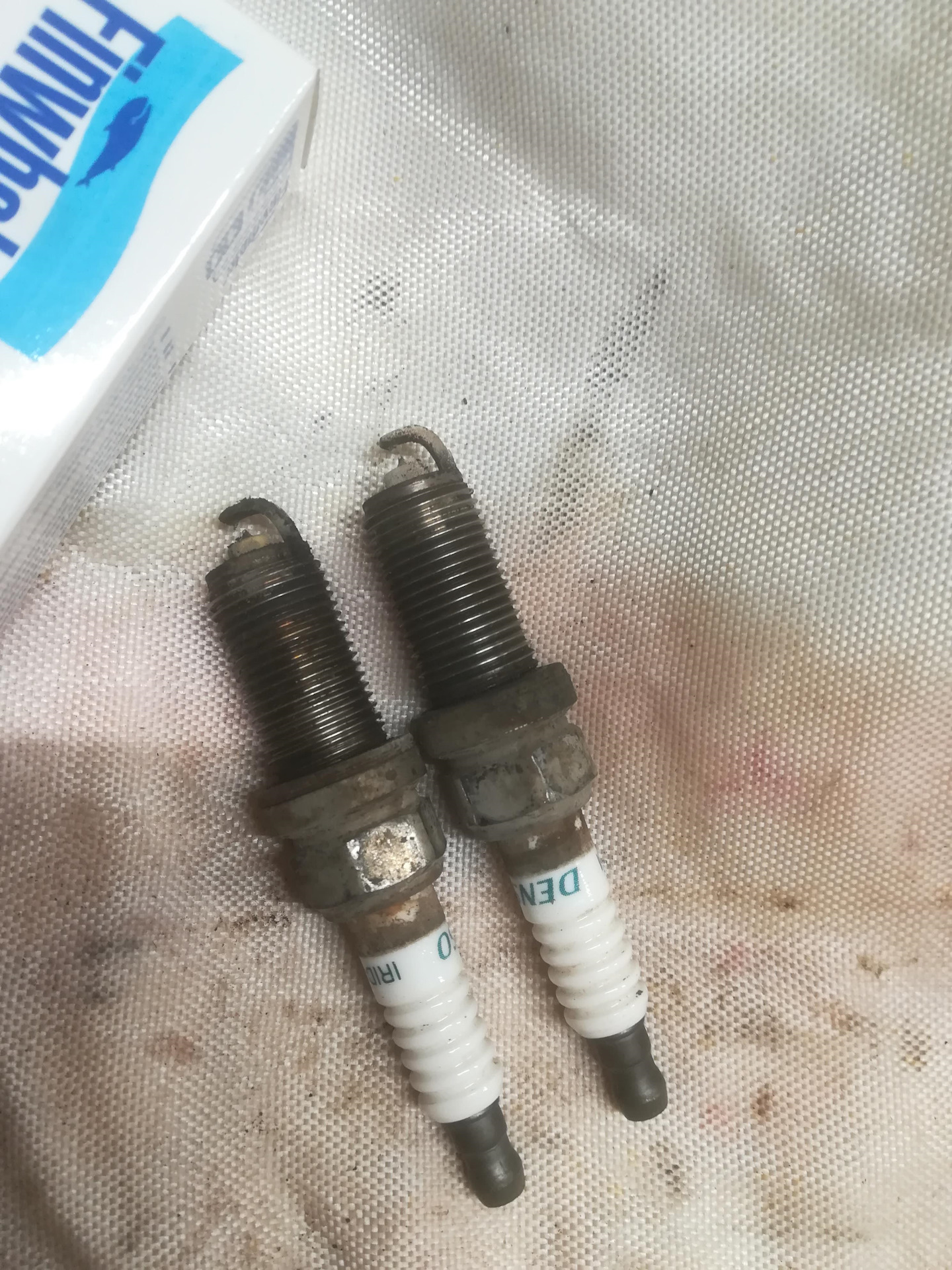

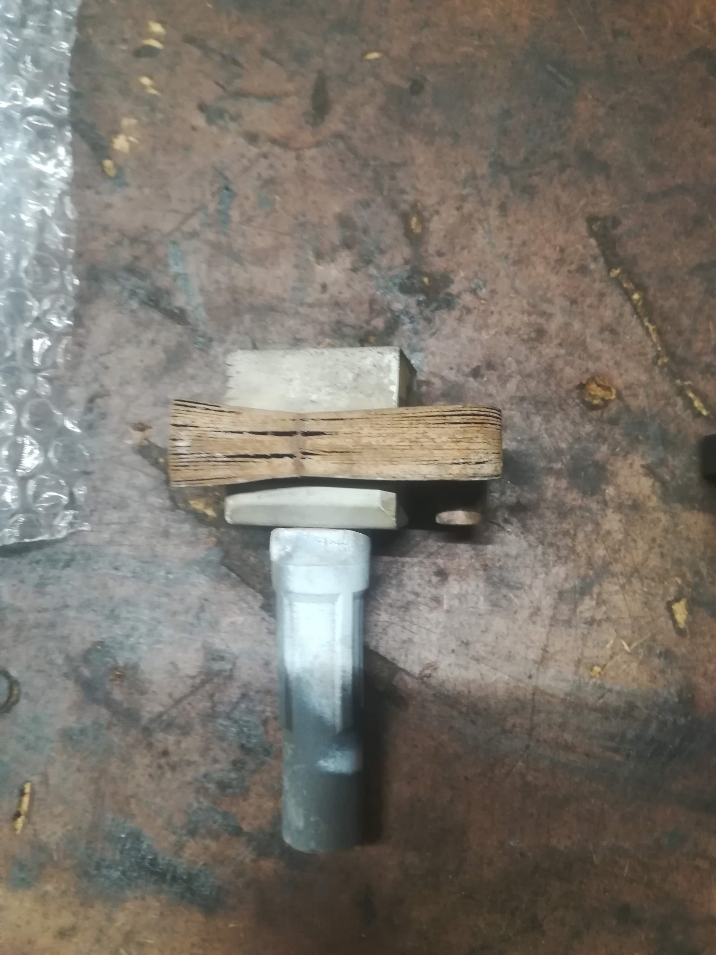

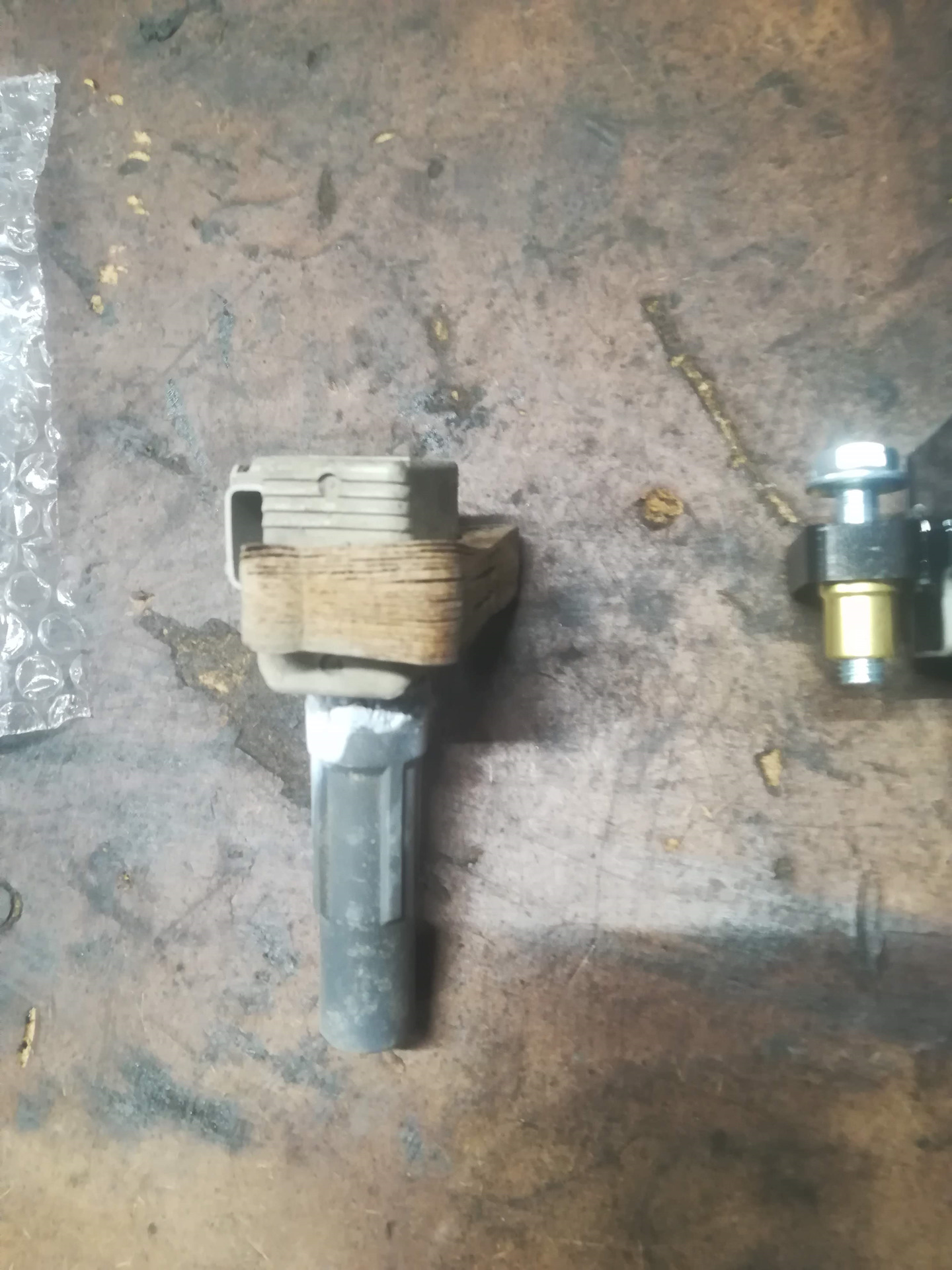

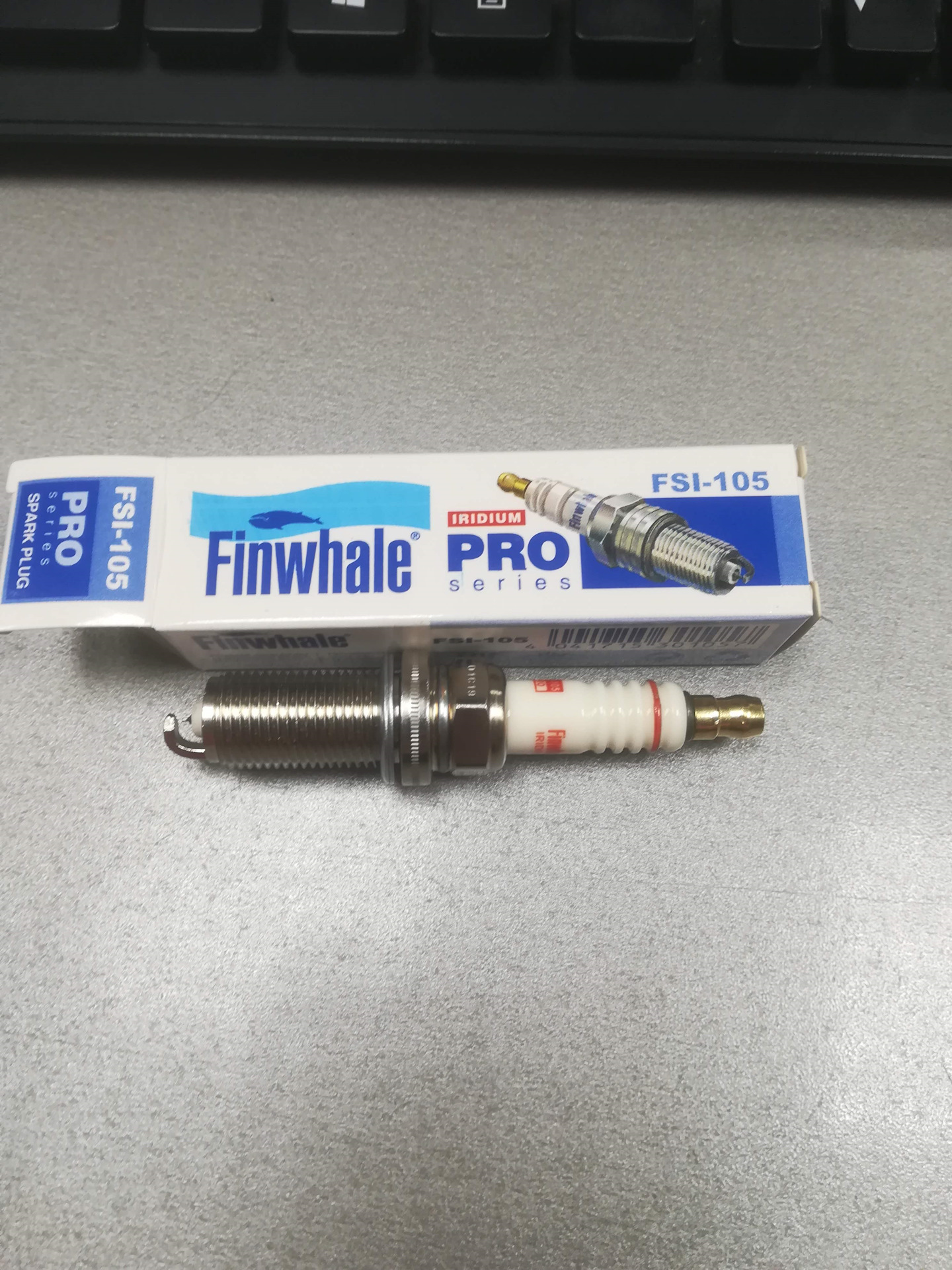

Решил поменять планово свечи( на этот раз FINWHALE), т.к не очень получалось вспомнить когда менял. Оказалось не зря. Зазоры ушли, свечи доживали своё. Но при это машина заводилась и ехала отлично. А тут еще сюрприз- катушка 4 цилиндра распушилась от влаги и треснул наконечник. После замены, что самое интересное ничего не изменилось) Но зато спокоен теперь.

Как свечи?
пока норм, запуск в холод норм.
В -30 норм будут как думаете?
думаю отличий от денсо не будет, до этого денсо стояли

У вас штатный пластик, который закрывает моторный отсек снизу и с боков отсутствует — вот и заливает катушки водой от колёс. Да и по грязи на свечах также это видно.
штатный снял пол года назад, т.к защита не очень хорошо вставала. Я не удивлен, про удивление небыло речи)
Нужно "приспособить" штатный, чтобы он назад встал. Иначе замена катушек будет регулярной, как замена масла…
