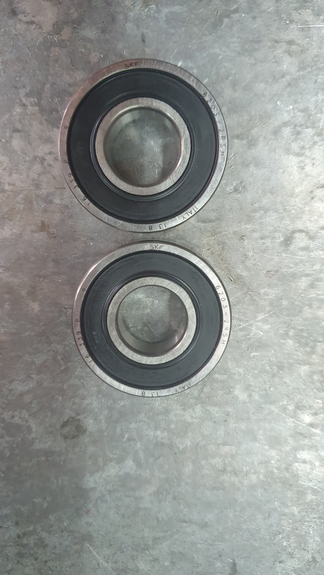

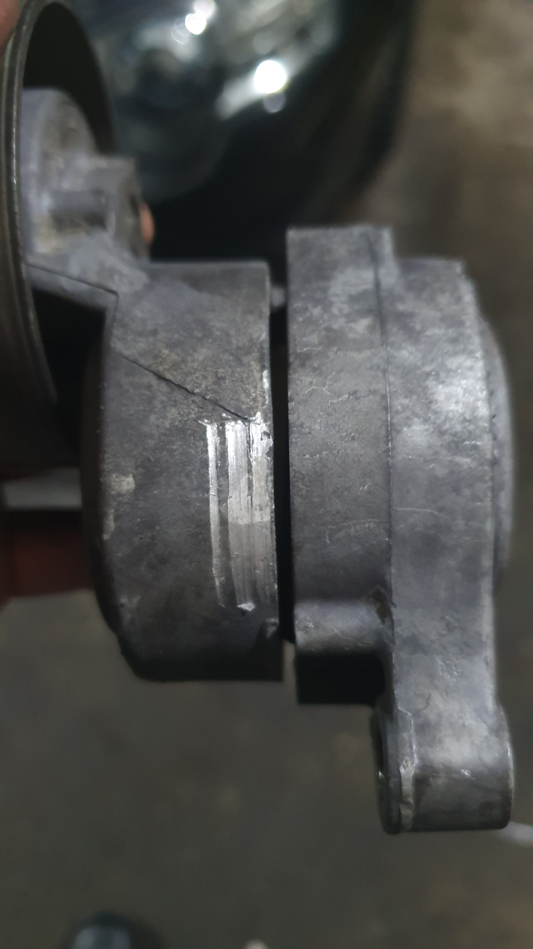

Не обошла меня стороной эта проблема. Появился хруст под капотом. С помощью стетоскопа было понятно, что натяжитель умирает. Какой выбрать?
1. INA 534028610
2. SAT ST23769AA000
3. Ruville 58119
4. Gates T38489
5. Оригинал.

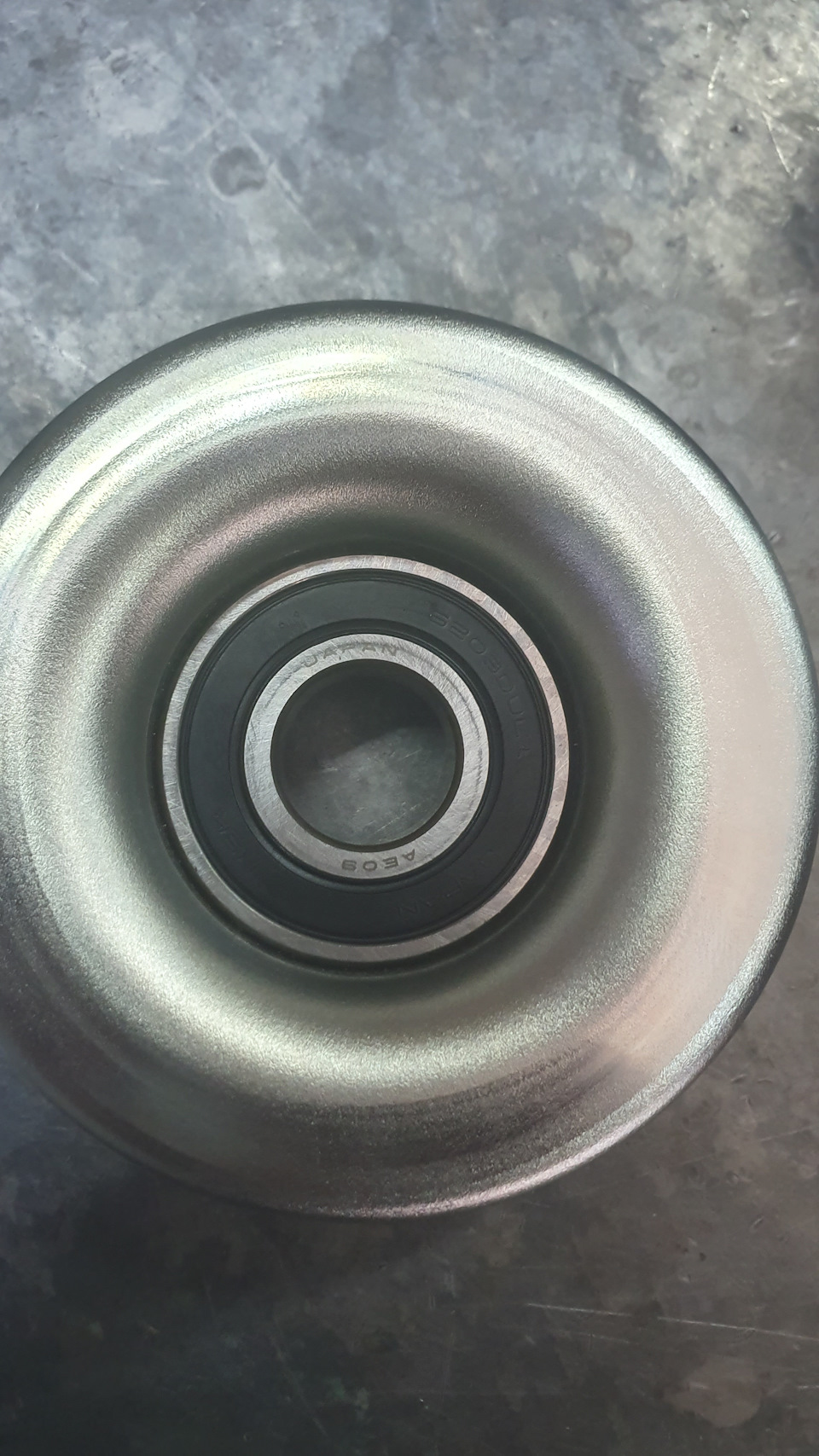

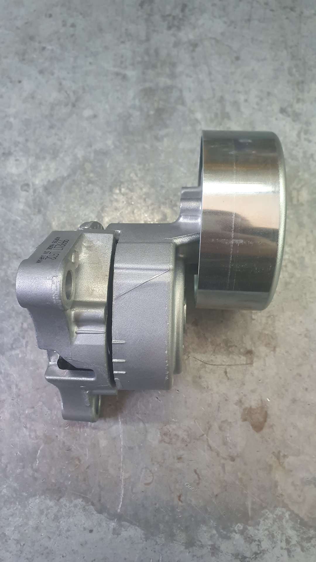

Скорее всего, для всех этих перепаковщиков, производителем является Bando. Я выбрал тот, который был в наличии — Gates.

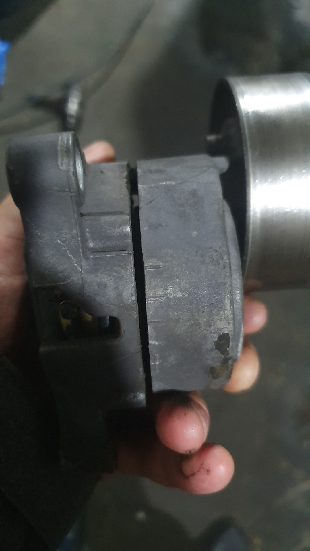

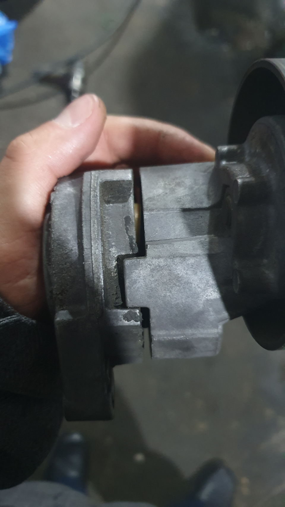

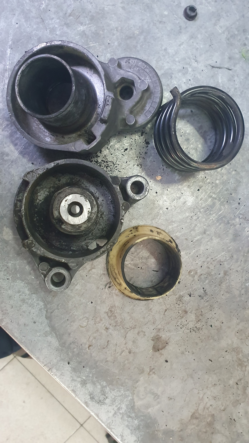

Приехала коробка, открыли и что вы думаете? Шкив гуляет, имеется осевой зазор. Из коробки подшипник стоит NSK 6203DUL1 Решил проверить нормально это или нет. Нашел подшипники SKF 6203-2RSH и они были без зазоров, очень плотно сделано. Заменил на шкиве натяжителя и на обводном. Старый натяжитель имел большой зазор и еще натирал крепление (пробежал 255 тыс.км). Теперь все работает, не хрустит. ))

У меня эти натяжители дохли из-за того что в них попадало масло из ГУР.
Есть такое дело.

Начал хрустеть. Похоже в щель, где эта втулка, что-то попало. Пшикнул туда WD, хруст пропал.
