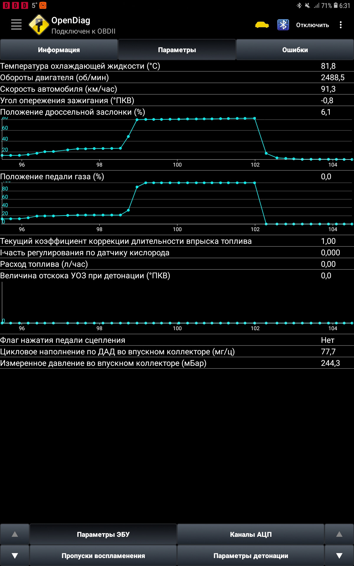

Выезжаю на КАД. И надо признать, что если ехать динамично, Стив прёт как ужаленный! Газ в пол и мы ускоряемся на форсаже. Мотор орёт как дурной, но тащит! Реально тащит! Но что-то не то с углами видимо, встаю на круиз 100км/ч. Кошмааар! 7.8-8.4л/100км. Еду с мыслями заканчивать тестирование, по моему всё уже понятно. Я так ездить не могу. Это прошивка для режима городских гонок и драг-рейсинга, где нужен быстрый отклик педали. Так, спокойно, терпи. Терпи… Это только первые 10 км теста. Давай хотя бы отъездим 1 бак бензина, он должен быстро испариться с таким расходом. Доезжаю до дома, педаль газа опять становится выключателем… Аааааа! Как повеситься в машине?

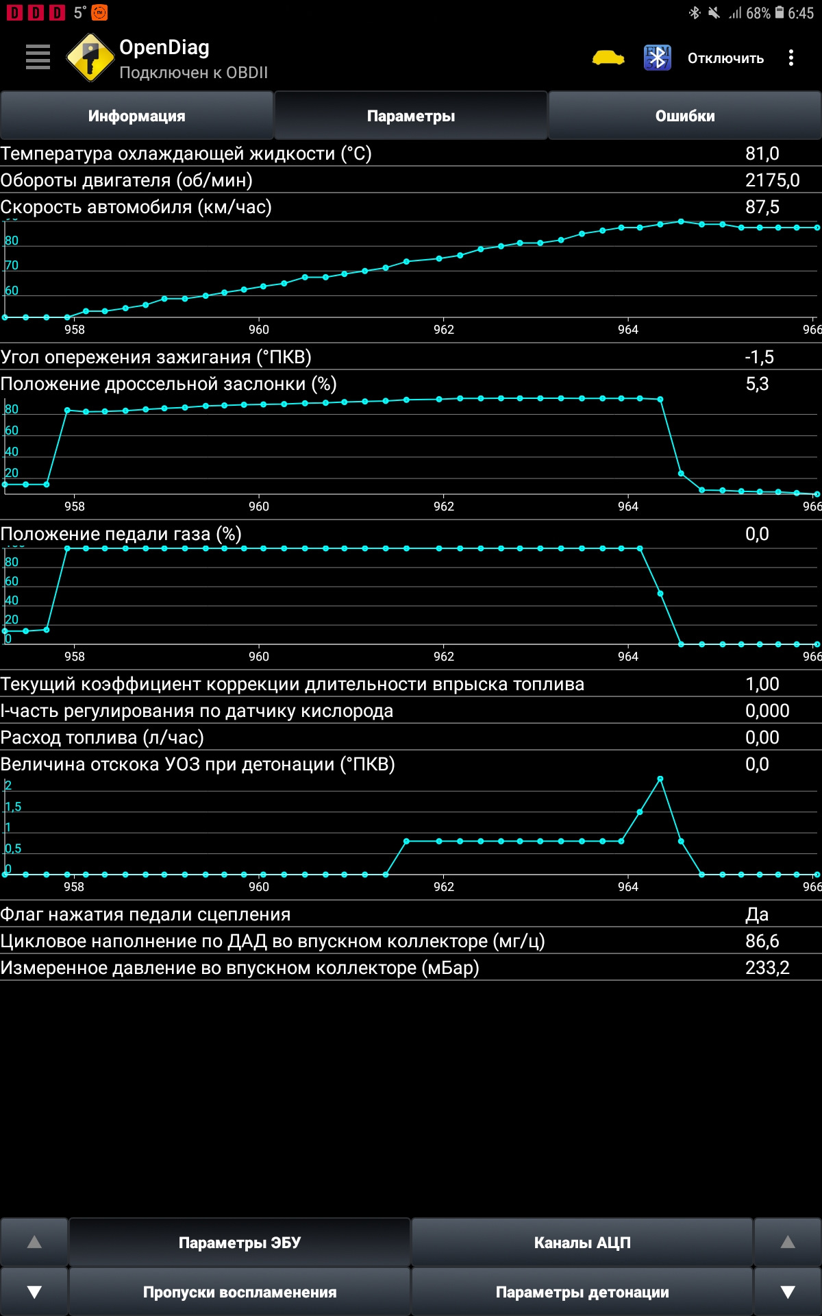

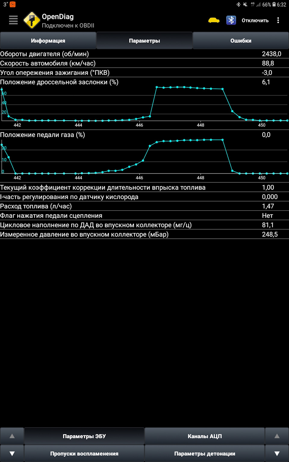

Утро. Холодный запуск, 1200 оборотов и сразу едем. Разгон уверенный без провалов, видимо вчера трясло из-за попытки ехать в точке бифуркации, а при интенсивном разгоне всё ровно, кроме моментов переключения передач, быстро сбрасывает обороты и теряет момент, при включении следующей передачи момент находит, пнёт под жопу и ускоряется дальше. Перед запуском включил OpenDiag и писал лог, кому интересно, скину, а сам параллельно смотрел на графики угла нажатия педали газа и соответствующего ему углу открытия дросселя. Это жёстко… Чуть касаешься педали, еще терпит, чуть придавишь до 20% дроссель практически мгновенно открывается до 80%. Пытаюсь плавно разогнаться, медленно жму газ, примерно с 20% опять резкое открытие дросселя, дальше педаль сколь угодно жми, реакции нет. Иногда почему-то 2 подхвата мотор выдаёт при плавном нажатии газа. Сделал скрины:
Так ездит невозможно. Вечером специально уж ради теста поеду городом, поторчу в пробках, посмотрим какие фокусы выдаст перегретый мотор. А в целом уже не ожидаю от прошивки чего-то нового и удивительного. Выключатель он и есть выключатель. Драть всех со светофоров и всё. Наверное хорошо будет в двухрежимной прошивке такое поведение, но опять же нужно перенастраивать по хорошему, расход бензина большой и мотор громкий, нет баланса. Паулюс и Челяба едут не менее бодро, но столько бензина не жрут.

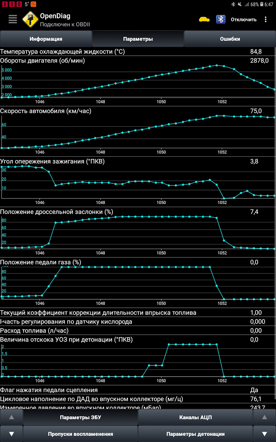

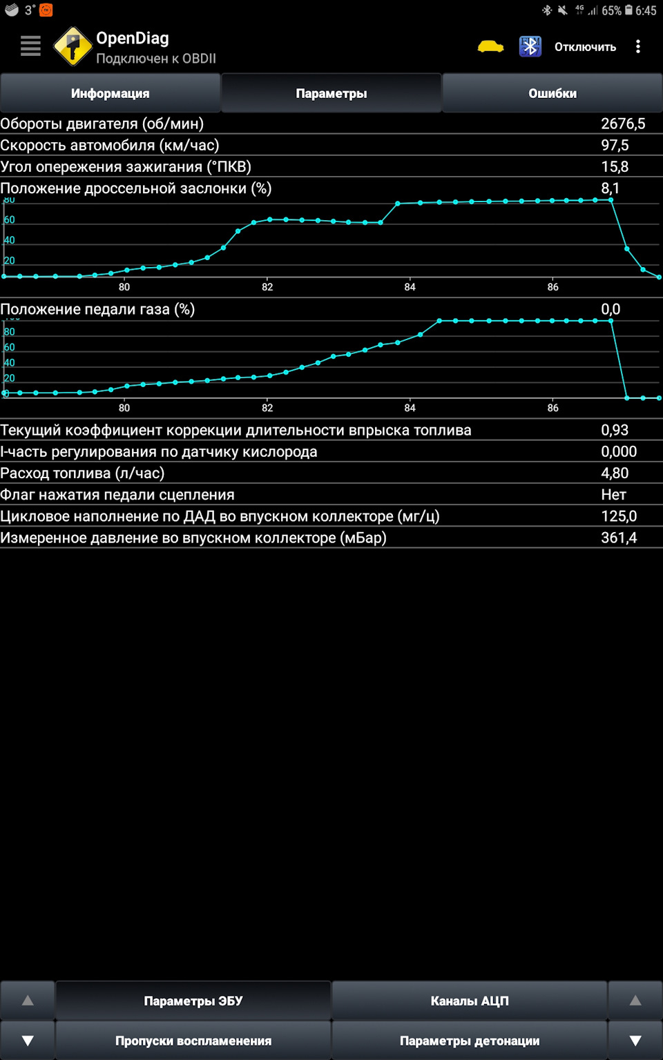

Мозг перестроился. Мой мозг. После того как психанул и ушел со светофора на одном дыхании: первая — 40 — вторая — 70 — третья — 110. Хера себе она едет! Никакой задумчивости! Никаких затупов и дерготни, как АК передергиваешь. Только успевай подтыкать передачи. Следующая передача моментально подхватывается. Воооот! Вот оно что! Спорт! Огонь! По прежнему трудно ездить на ней спокойно, но в режиме светофорных гонок это пока лучший вариант из всех прошивок. Она тащит, она может! Я просто привык к комфорту и адекватной педали газа, лишний задор спал и уже не ожидал от машины никаких выкрутасов. Однако! Что еще понравилось к этому моменту — обгоны на пятой 100-140км/ч прекрасно проходят без понижения передачи. Из всех предыдущих прошивок Адакт опять же самый тяговитый на 5 передаче. Но ужас сколько он жрет бензина… Не пользуюсь автозапуском сейчас, просто езжу как раньше, расход выше 11 литров уже на сотню.
ДЕНЬ -ЦАТЫЙ:

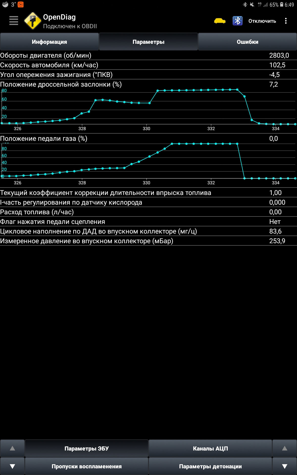

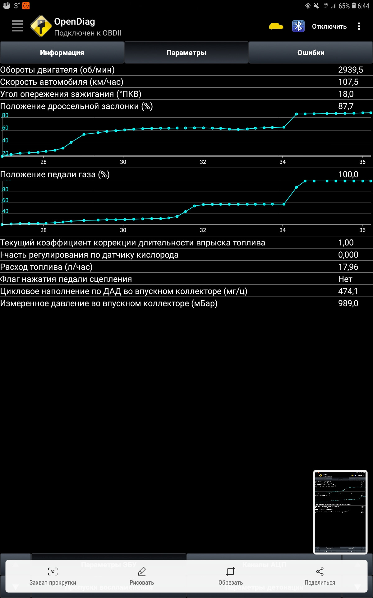

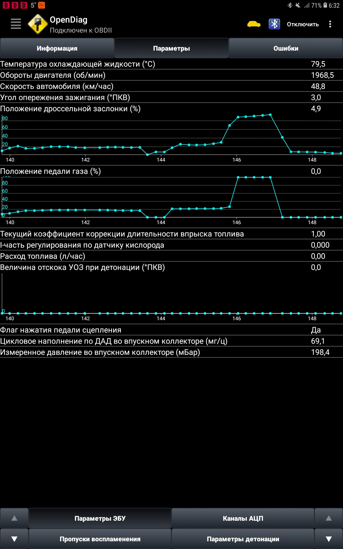

Человек такая сволочь, ко всему привыкает. Вот и я привык к бешеной педали газа, уже научился слегка его поглаживать, чтобы не переваливало за 20% нажатия и мотор не ощетинивался. Ездить можно оказывается. Уже запомнил динамику после нажатия газа и не боюсь чуть придавить в моменты разгона в пробке и сразу отпустить педаль. Стив бодрячком! Уже думаю о двухрежимной прошивке и чтобы именно Адакт висел на кнопке "Спорт". Как я писал ране, что было бы здорово, если бы ММК была как базовая прошивка с завода, а Адакт хорошо бы ужился в режиме спорт, только все же отодвинул бы я угол педали до 25% и подхват сделал бы чуть плавнее. Кстати, посоветуйте красивую кнопку с фиксацией, чтобы можно было на неё повесить двухрежимку. Буду делать!
Езжу каждый день и вроде успокоился, когда первый раз проехал на адакте это конечно было что-то с чем-то. Сейчас могу порекомендовать данную прошивку для любителей светофорных гонок и городов без пробок, но придется заново учиться ездить. Если бы мне сейчас сказали, что всё, теперь ты всегда будешь ездить на адакте, я бы не расстроился ничуть. Главное что она тащит! А плавно ездить можно научиться. Никаких провалов на горячую как на заводской прошивке, совсем небольшие провальчики на холодном моторе. По отскокам УОЗ все идеально до 4500 оборотов примерно, потом появляются отскоки в 2…3° но это мизер. Момента море. Ниже приведу скрины с OpenDiag. Я был крайне удивлен что педаль в пол, пинок под зад, мотор уходит в горизонт, а отскоков нет:

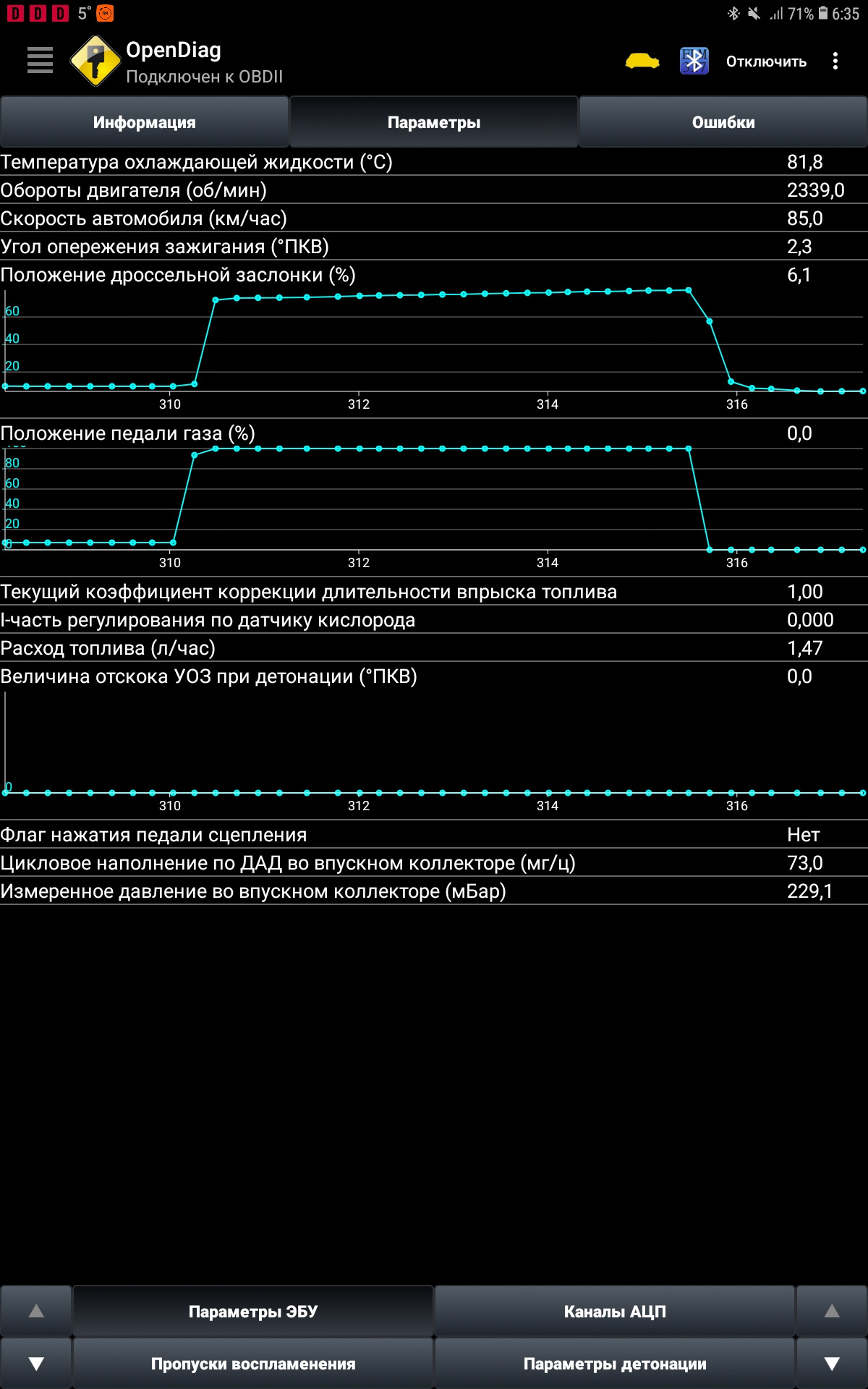

Потом я попробовал включить разгон круизом. Оказывается он программно рисует скорость нажатия педали газа, но саму педаль я не трогал. Разгон классный, как по выключателю, но собственно по педали было бы так же, она тоже превратилась в выключатель:

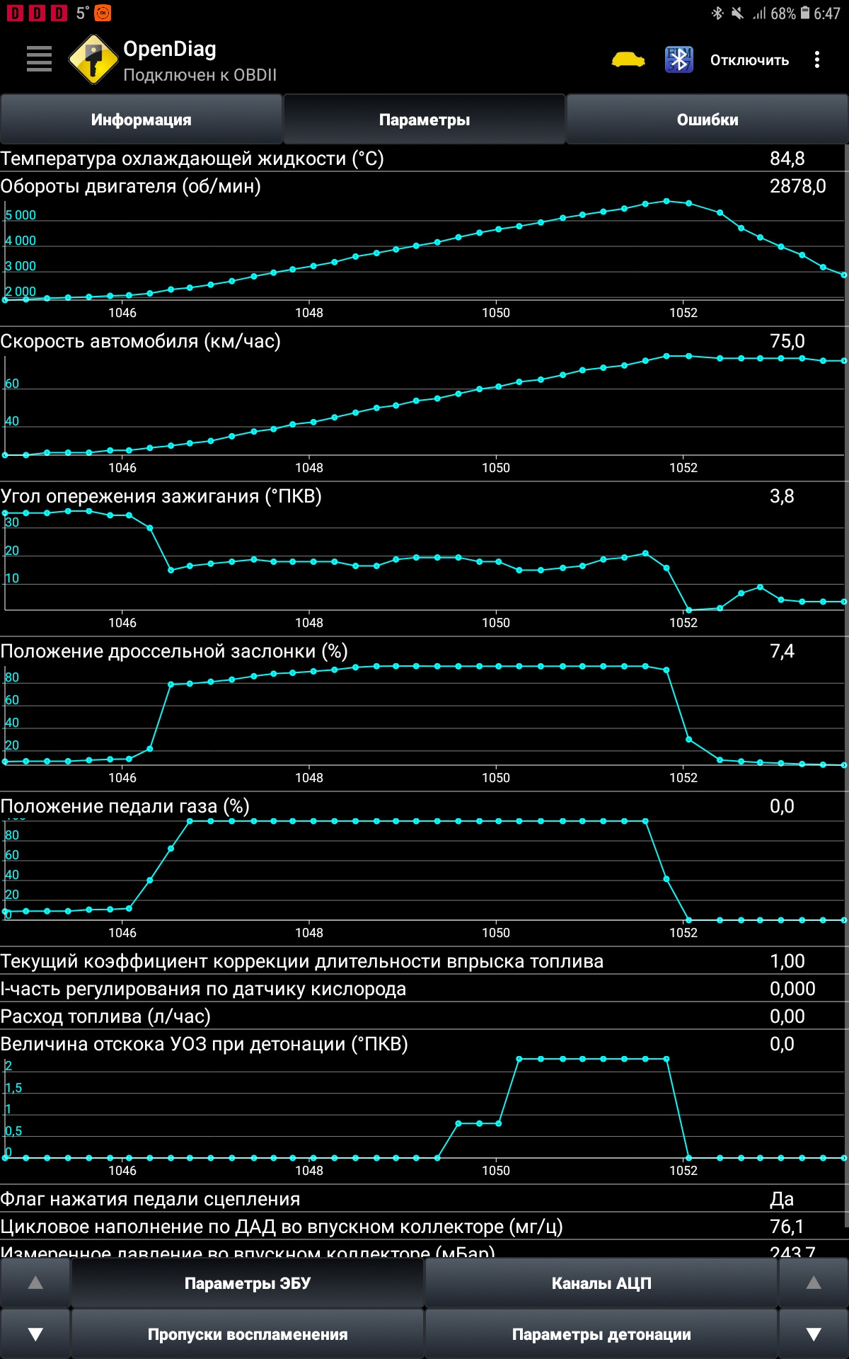

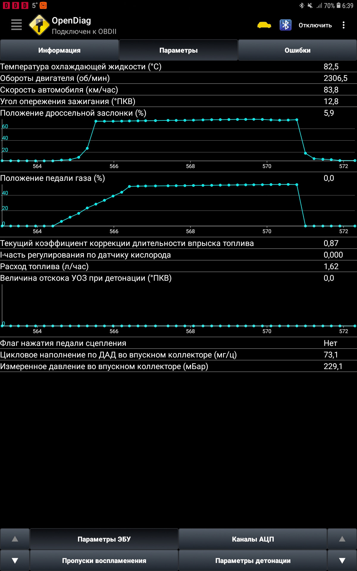

Затем попробовал крутануть мотор выше 4000 оборотов и вот тут начал ловить стабильные отскоки, но они позорно-маленькие:
Короче огонь! Жить будет. На этой волне попросил Макса залить мне прошивку ТАХ. Дописываю эту запись и через пару часов жду шиломобиль на нашей рабочей стоянке.

Миша вот попросил комментировать. А что я прокомментирую? УОЗ в жопе, ой, то есть поздний, потому нет отскоков. Работа дроссельной заслонки офигительными ступеньками — 20% педали — 20% открытия заслонки, 30% педали — 100% открытия заслонки. Картинки уже стрёмные, к себе в мотор уже не налью. Это не спорт, это не езда, это просто какая-то херня "чтоб копало под собой".

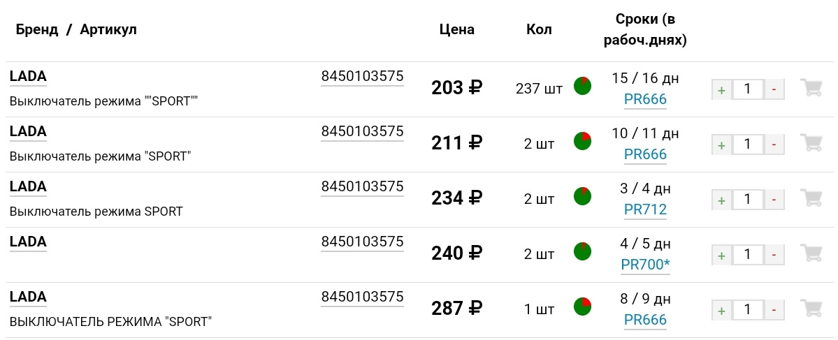

Кнопка SPORT = 8450103575
Спасибо! Цену вижу, но как она выглядит? С фиксацией? Нет картинок у гугла…
Фиксация как у соседних кнопок
Беру на вооружение и жду еще вариантов :) хочется аккуратную круглую, придется впендюривать в панель так как штатного места нет
