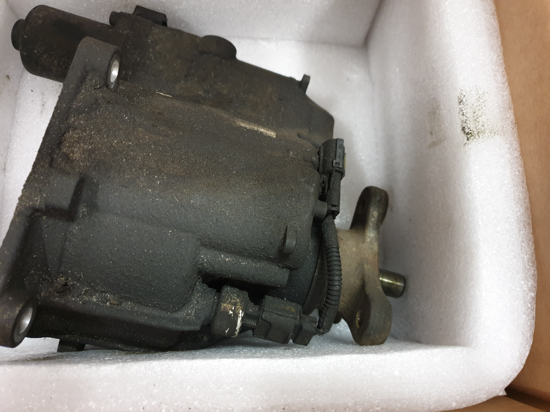

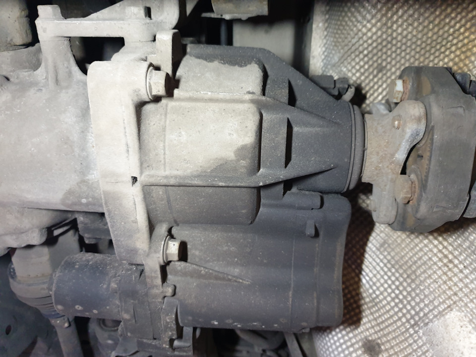

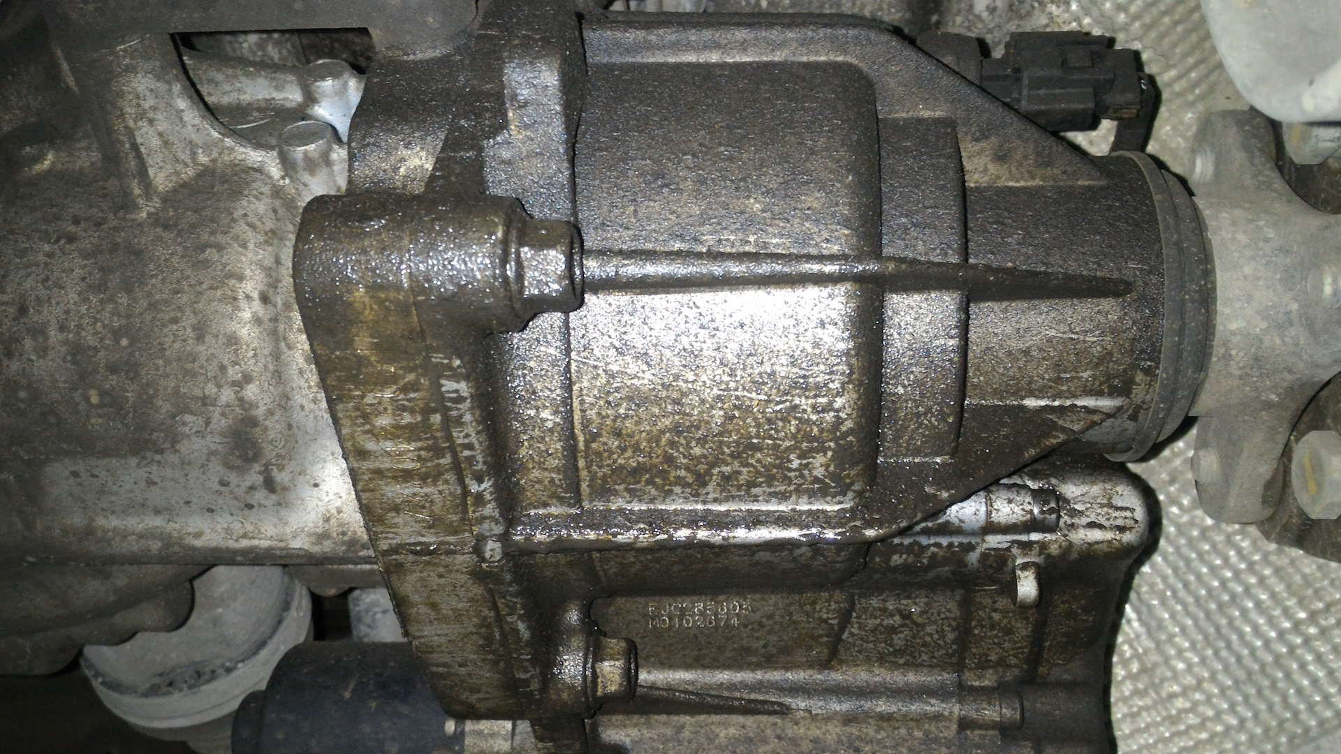

Всем привет друзья. Давно не писал да и писать было особо не о чем, но на днях решил вопрос с муфтой ПП которая подтекала. Об этом я писал ранее здесь www.drive2.ru/l/527394497231847474/

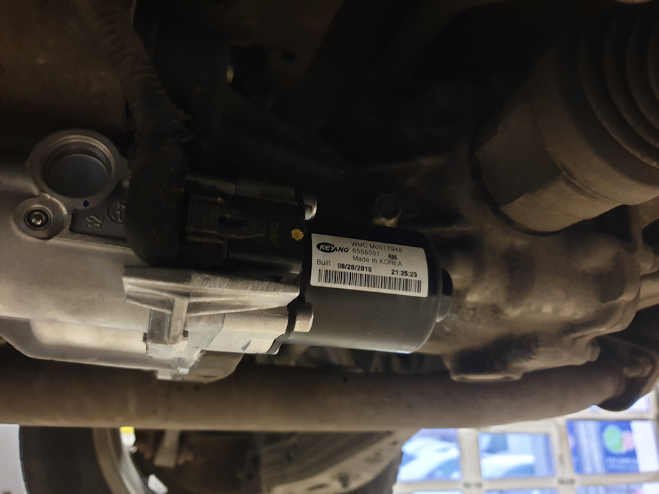

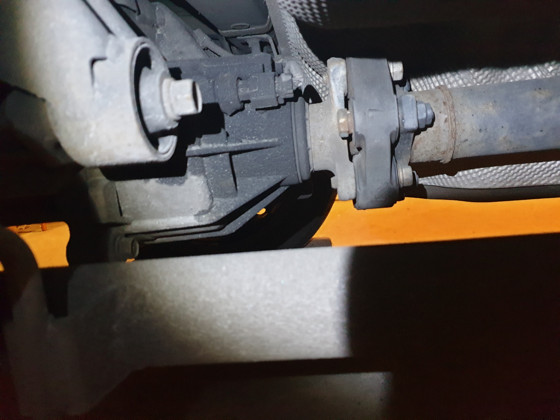

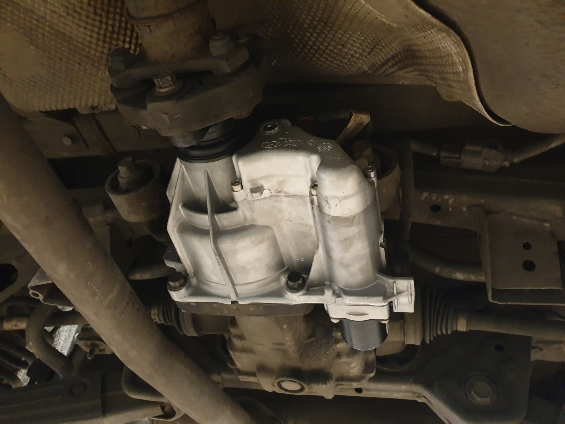

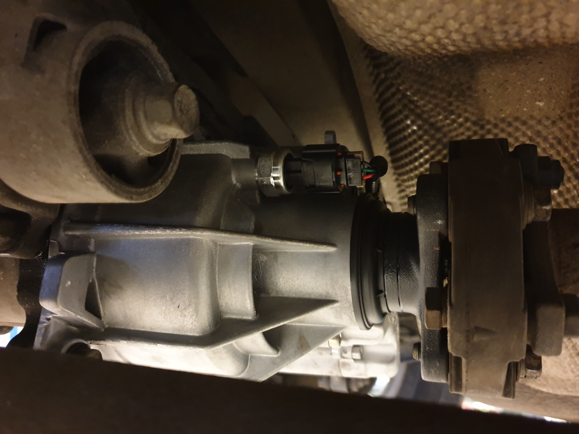

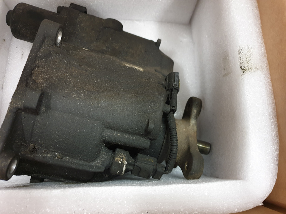

И так поехал я к местному дилеру сказал что муфту надо менять, показал фотки и дилер согласился что узел целиком под замену так как ремкомплекта не существует. Сказал что будут заказывать так как в наличии нет. Через месяц позвонили и назначили время. В назначенный день машину оставил и заменили муфту. Кстати муфта пришла из Кореи. Ну и пару фоток старой и новой запчасти.
Запчасти на фото: WMCM0017948, 8558001

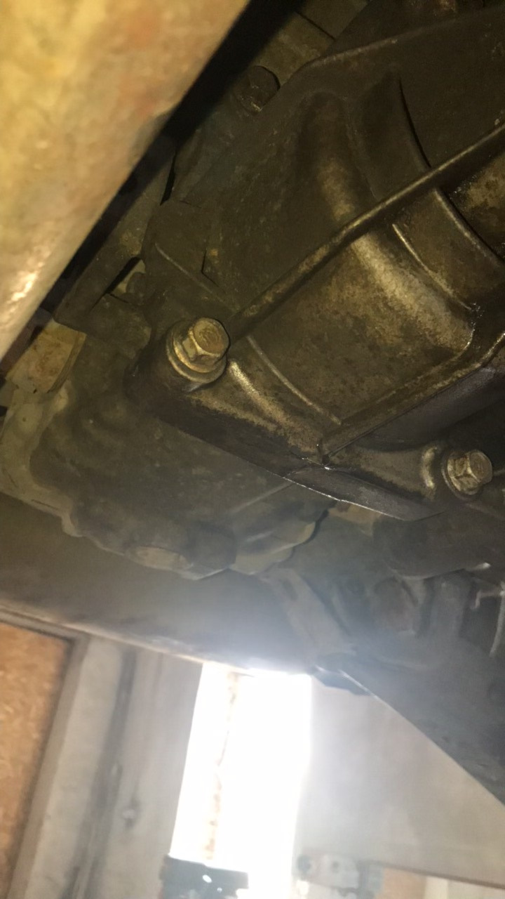

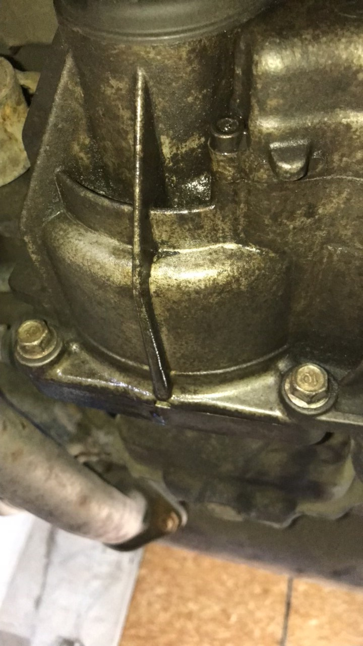

Я так понимаю, что масло может сочится либо из под сальника кардана, либо на сочленении. Болты протянул, толку ноль. Склоняюсь все же к сальнику, так как если учитывать области сырения, подозреваю, что на скорости разносит (распыляет) капли на заднюю часть муфты.

Старую дилер в багажник положили?
Нет, осталось у дилера. Скорее всего отправят в Hyundai.

Ещё добавлю то что при старой муфте иногда после поездки из под машины шёл запах на подобии палёного сцепления. Сначала не мог понять откуда может так пахнуть ведь у меня автомат, потом допёр что запах из самой муфты. Похоже что там вообще не осталось масла (туда лезет около 0.5л) и фрикционы просто подгорали.
