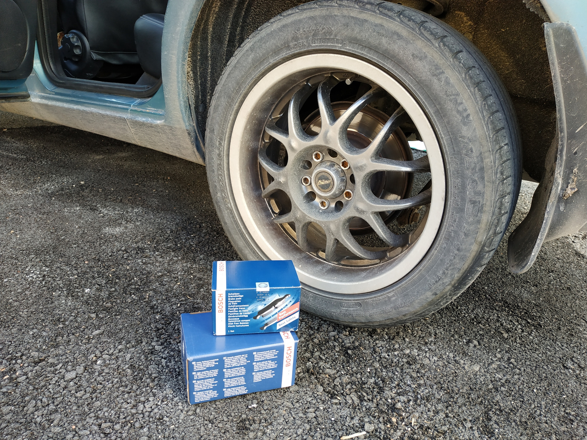

После освещённых в прошлой записи событий следующим действием была замена тормозных колодок вкруг: передние Bosch (0986494004) и задние Bosch (0986494020). Дело было в сентябре 2018.

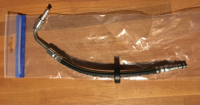

Была с самой покупки неприметная течь антифриза в районе нижнего патрубка радиатора. Сначала была мысль, что просто хомут дотянуть/заменить, поэтому не спешили с устранением. И как-то потихоньку дело дошло до обнаружения ещё одной течи уже в самом радиаторе охлаждения, заодно при осмотре на СТО порекомендовали заменить верхний и нижний патрубки. Радиатор Nissens (60041), верхний патрубок радиатора Malo (70661A), нижний патрубок — Metalcaucho (09460). При замене на СТО, не помню зачем, полезли вверх по мотору, и там обнаружили залитые колодцы свечей зажигания моторным маслом. Соответственно, под замену сразу и прокладку клапанной крышки, и сами свечи. Прокладка Corteco (026117P), основные свечи Bosch (0242235666), свечи дожига Bosch (0242040502). Замена этого дела состоялась в конце мая 2019го. Попутно электрик восстановил работу сигнализации и центрального замка, которые с момента покупки не работали. А также заменил стеклоподъёмник задней правой двери (на родном сгнили тросы) на заказанный с разбора. На том же разборе заказал шланг сцепления, который стоит непосредственно перед гидравлическим выжимным подшипником, а также в подарок выбил два дефлектора воздуховодов в салон, подлежавших переборке.

— замена трубки сцепления к гидравлическому выжимному подшипнику

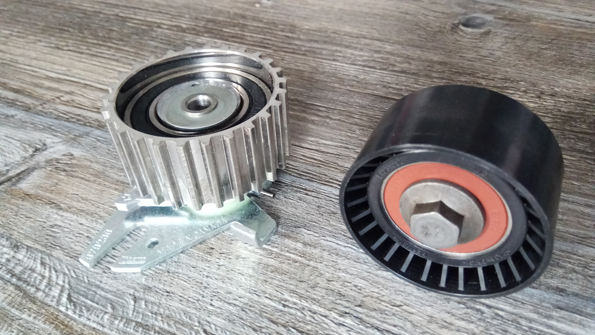

— замена комплекта ГРМ и комплекта ремня балансирных валов

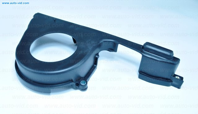

— замена нижней части пластикового кожуха, закрывающего ремень ГРМ

— трубка сцепления — Fiat/Alfa Romeo (60654482), б/у с разбора

— комплект ГРМ — Contitech (CT877K1)
— помпа — Magneti Marelli (WPQ-0327)
— ремень привода балансирных валов — Dayco (94591)
— натяжной ролик ремня привода балансирных валов — Ina (531059430)
— нижняя часть кожуха ремня ГРМ — Fiat/Alfa Romeo (55190207)

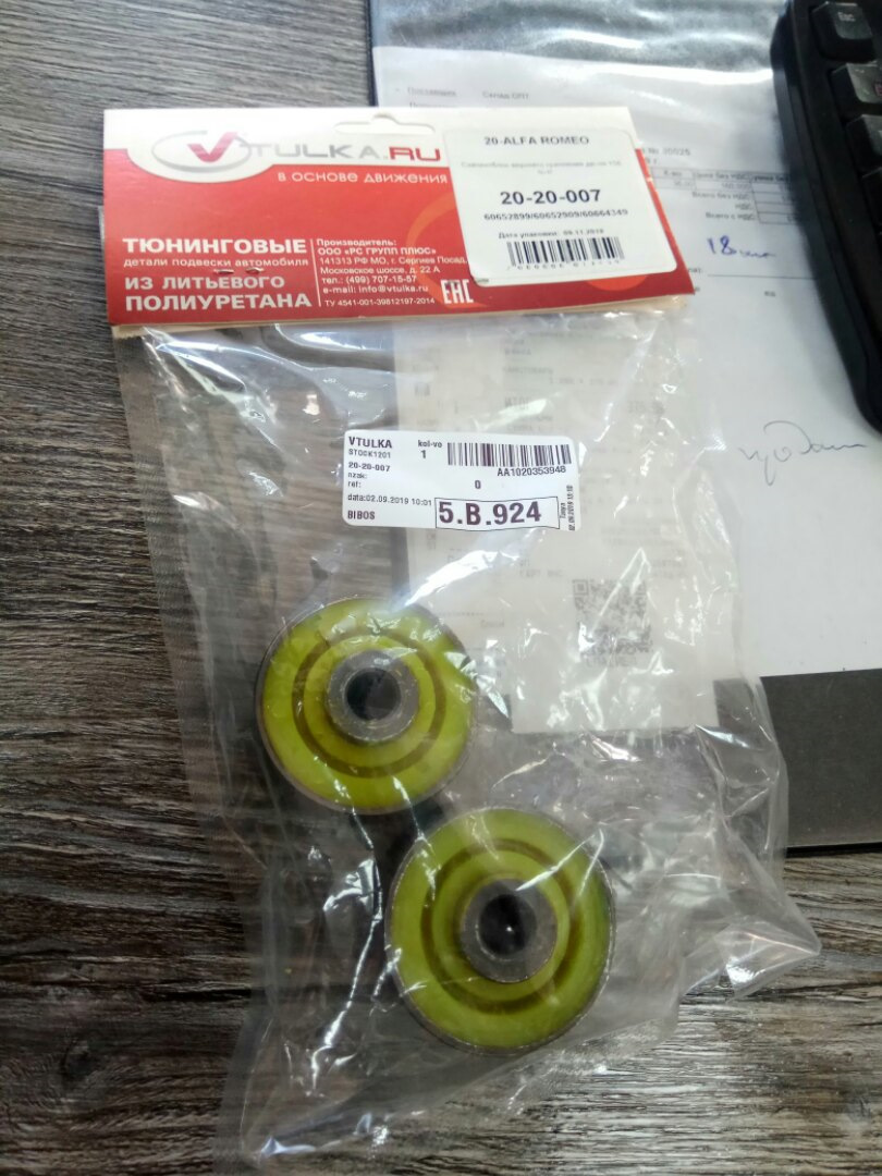

— сайлентблоки верхней правой стабилизирующей опоры двигателя — Vtulka (2020007), комплект из 2х штук, полиуретан

— задние тормозные колодки — Bosch (0986494020)

От полиуретана в верхнюю опору вся вибрация от мотора сразу на весь кузов идёт ведь
Нет.
Всё отлично!
Странно, у меня так на холостых очень заметно
