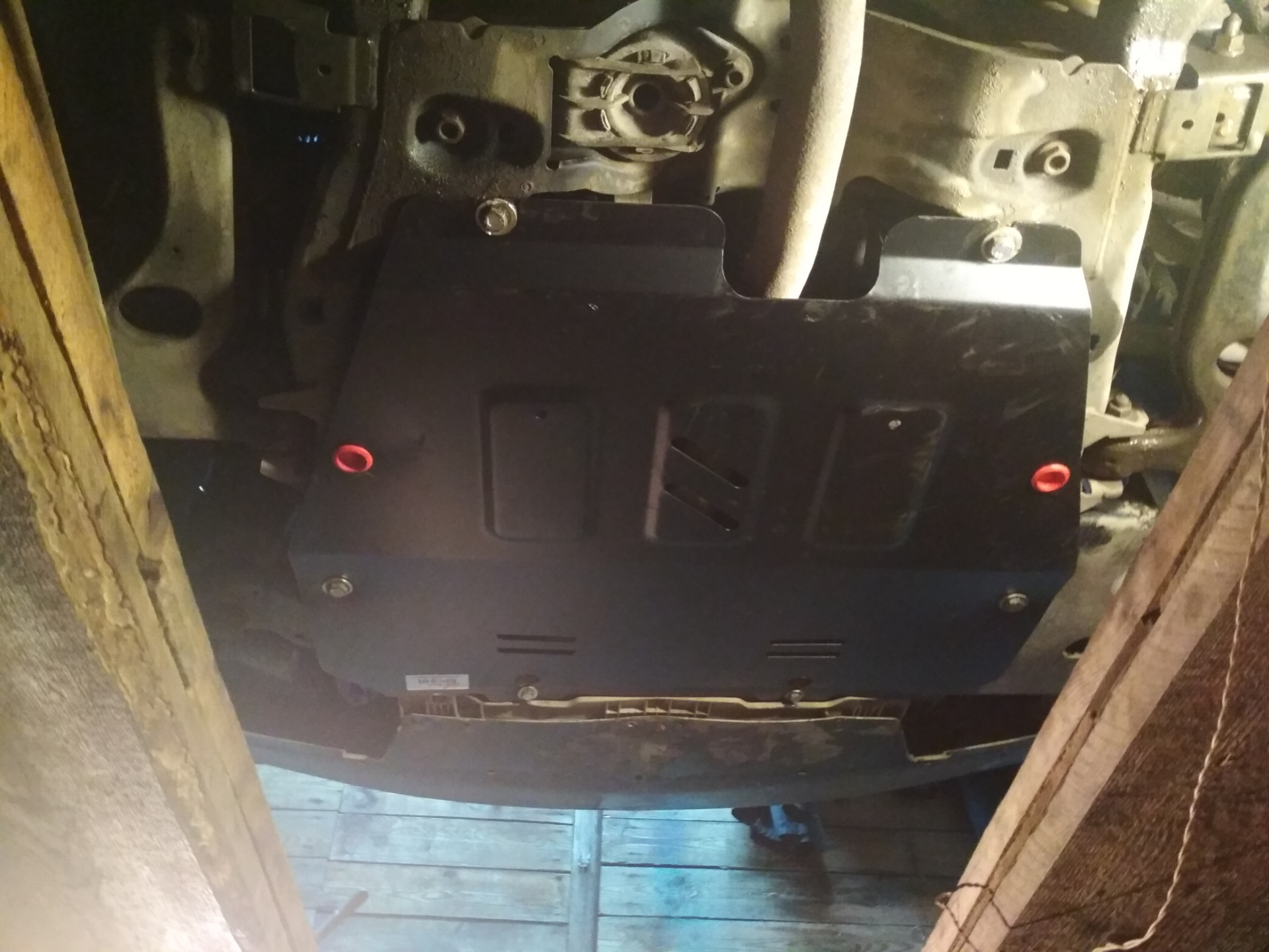

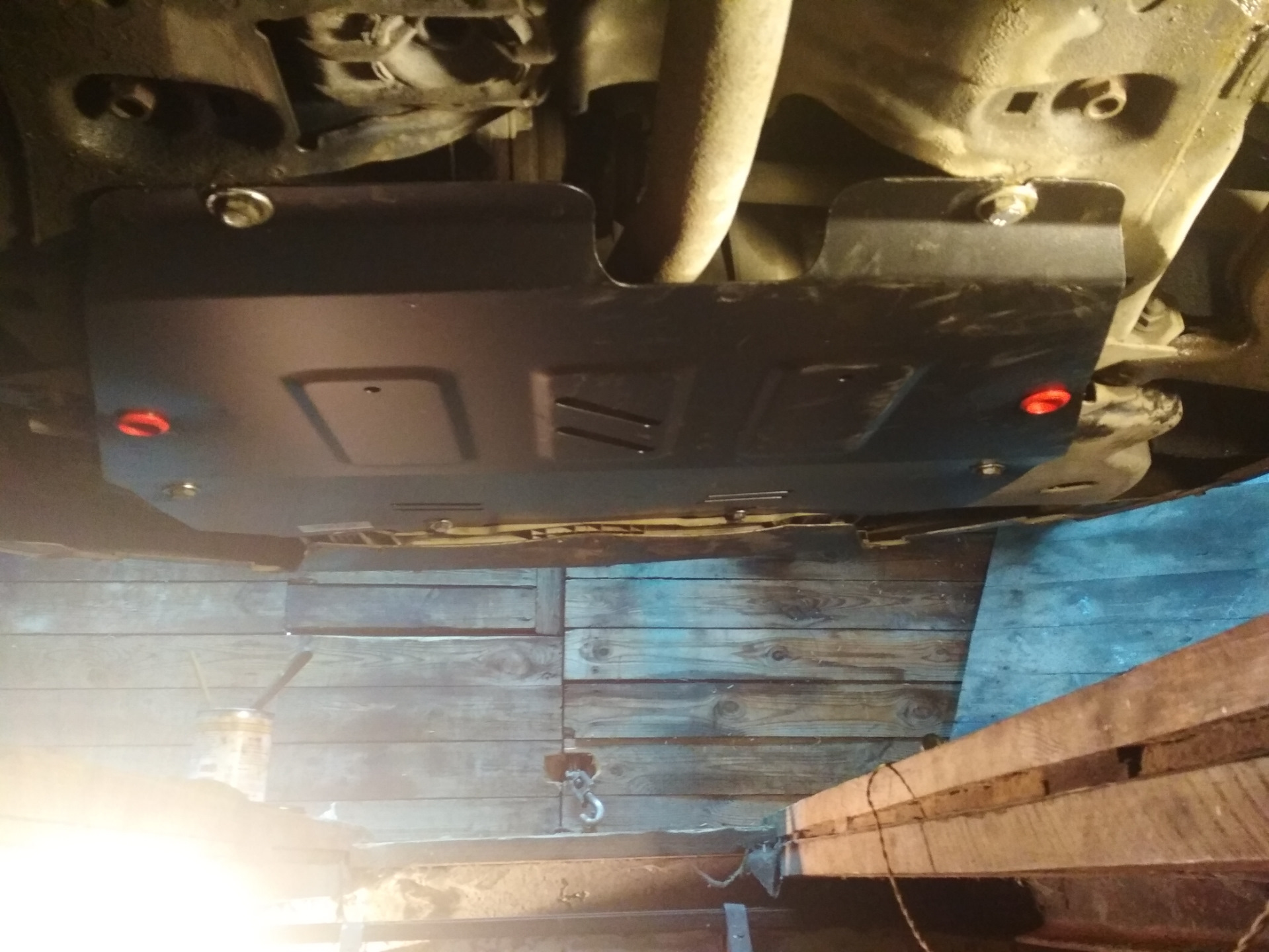

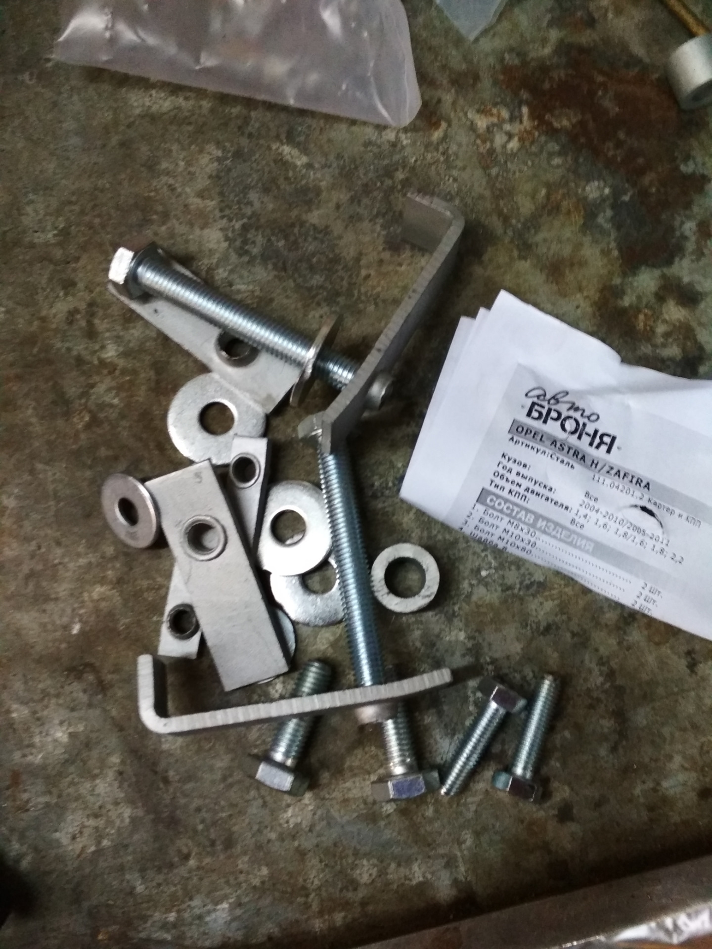

При покупке у Zefira не было защиты. Долго тянул с её покупкой, в итоге купил АВТОБРОНЯ 111.04201.2.
Встала как родная.

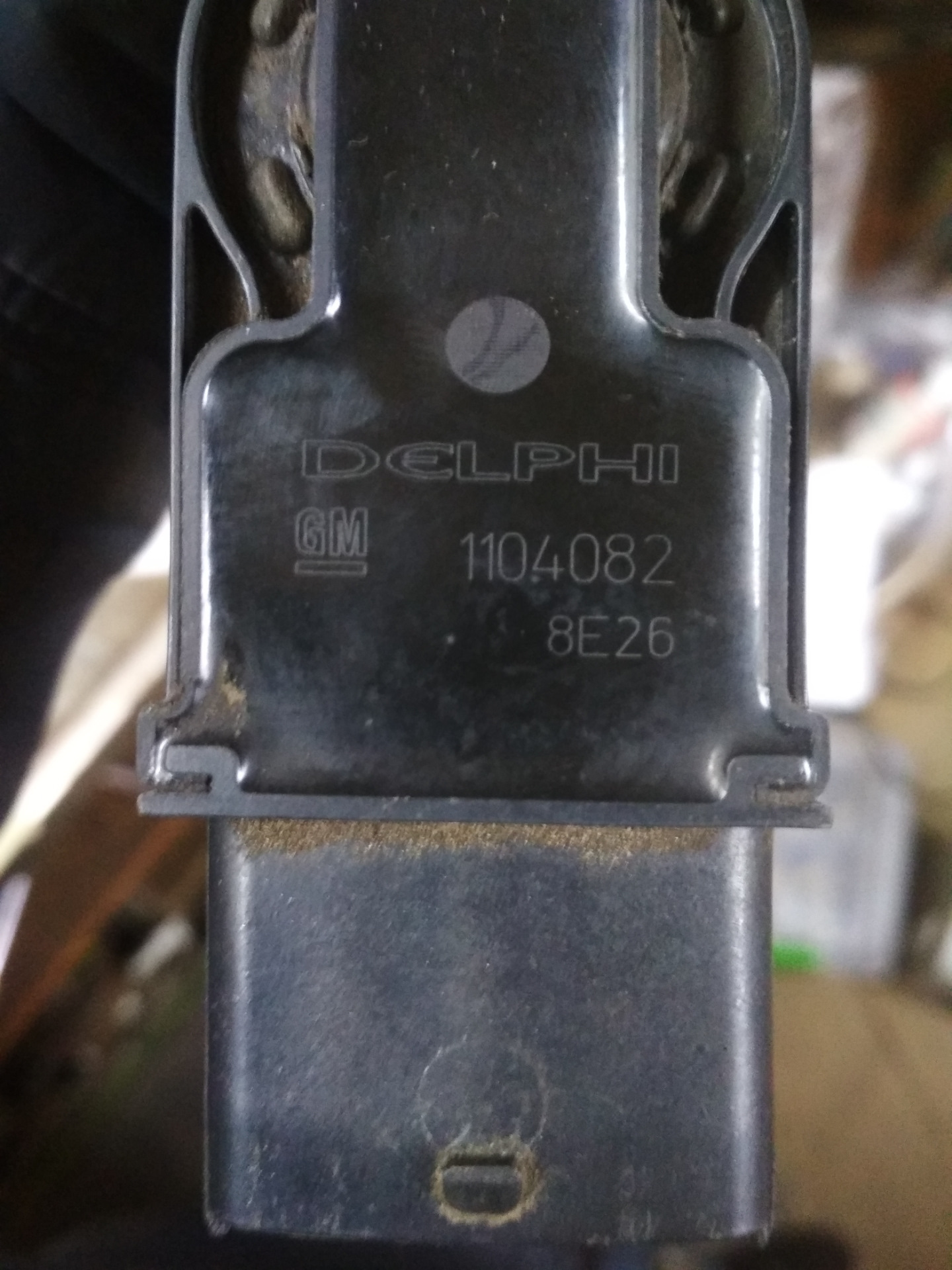

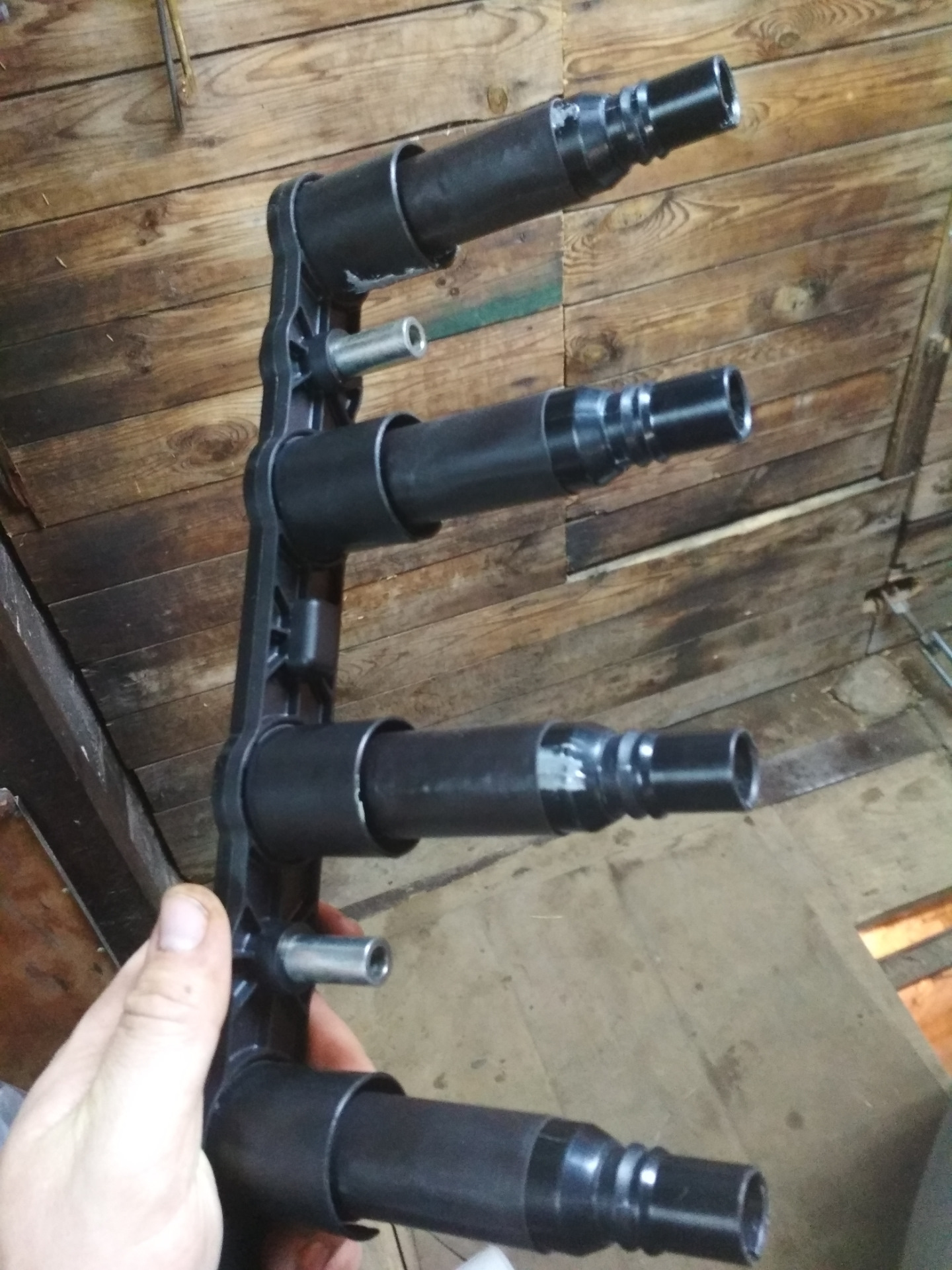

После замены масла запустил двигатель, начала подтраивать. Немного поработала и выскачил "чек". Прочитал ошибки, в итоге пробой 4го цилиндра. Модуль родной стоит.
Поснимал экраны, залил Poxipolом, и одел термоусадку.
Итог: всё стабилизировалось, работает ровно.

Херня это всё) лист рифленый алюминиевый вырезаешь как нравится, отверстия под штатные болты, хрен пробьешь и вес никакой)

Хорошая штука. Такую же внедрил, вместо идущих сней закладных поставил (гайка-клёпка).Ощутимо упрощает процесс снятия и установки.
Нужно будет потом тоже так сделать. А есть фото заклёпки этой?
Гугли "заклёпочная гайка". 😉
Ок

В любом крепмаркете. Брал под болт диаметром на 10. Сама клёпка получается диаметром 13. Рассверливаеш, расклёпываеш специальная пистолетом с резьбой. И всё. Никакой сварки.

Рассверливал, подрамник и расклёпывал. Ничего не вваривал.

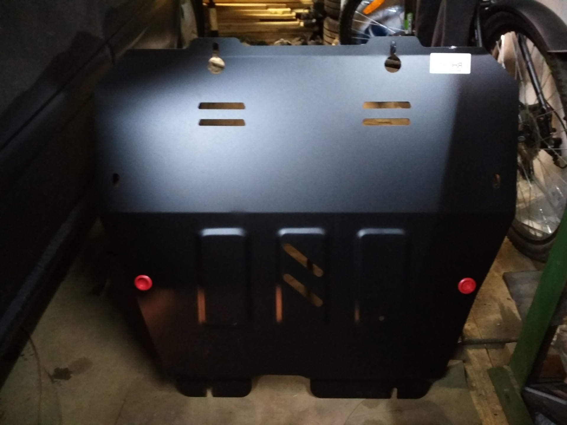

Может лучше было бы б/у металлическую найти?
Так она металлическая.
Ну тогда норм, на фотке смотрится как пластик 3м
Металл 2,0мм
Тонкая.
Нет. Норм. Сталь 2мм
Поверь, я знаю, что такое 2мм. Я не повар.
Там 1.5 мм только краски. Да и эта жестянка помогает…
Б/у оригинал только пластик продаётся
На разборках это от дизеля. На авито после продажи авто часто появляются.
