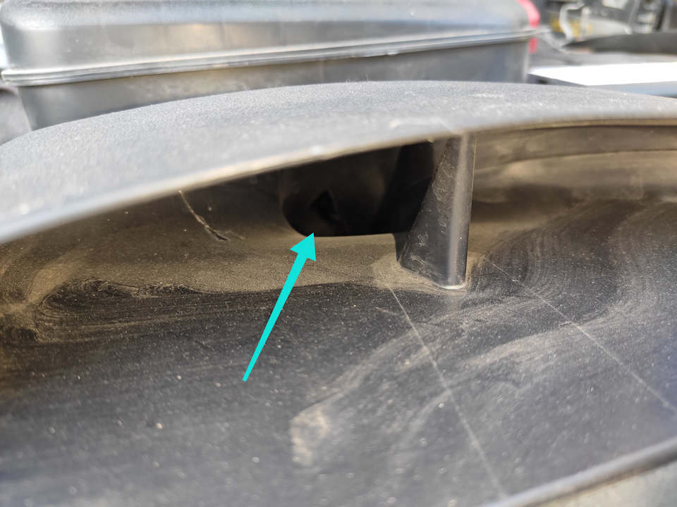

Ещё летом, когда нечем было заняться решил воспользоваться советом одного мужика, которого нашел в Ютюб. Обещано было снижение расхода топлива и рычащий звук.
Посмотрите и напишите в комментариях, что думаете о такой доработке? Есть в этом хоть какая то логика?
Процесс:
1. Отщелкиваем пластиковую накладку передней панели
2. Откручиваем 2 болта, которые держат воздухозаборник
3. Снимаем воздухозаборник
3. Отщелкиваем защёлки двух половинок воздухозаборника (осторожно, пластик очень хрупкий)
4. Вырезаем отверстие как на видео.
Я вырезал обычным швейцарским ножем, маленьким с лучшей заточкой. Он резал пластик, как масло.
Теория:
Дырка открывает доступ трубке воздухозаборника к большему объему корпуса, который ранее служил для снижения уровня шума. При разгоне большее количество воздуха доступно сразу и с меньшим усилием для двигателя. Возможно это как то позволяет экономить топливо.

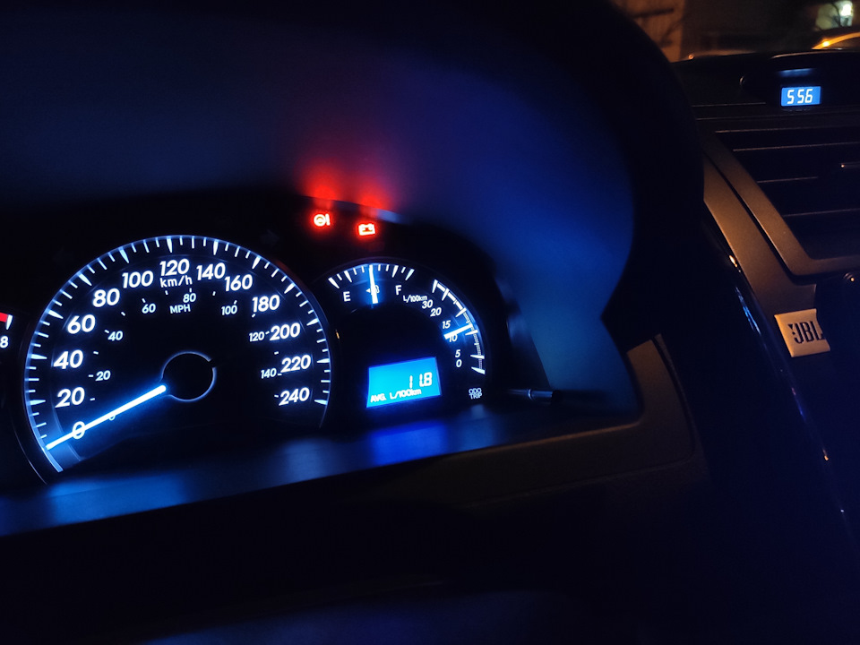

Результат после 5,000 км пробега:
— появился слегка заметный дополнительный звук при открытом капоте. Да, немного похоже на рык, но не скажу, что как то добавляет уверенности ). В салоне, я как слышал раньше двигатель, так и слышу сейчас при разгонах. Шумки мне не хватает.
— экономия топлива если и появилась то совсем не большая. В среднем мой расход по Киеву будние + выходные — это 11-12 л. Один раз как то вышло 10 л, но это очень спокойны режим и почти без пробок.
Выводы:
Если у вас есть время и хотите испытать удачу — присоединяйтесь, возможно это действительно уменьшает расход. Как минимум эффект плацебо в помощь.
