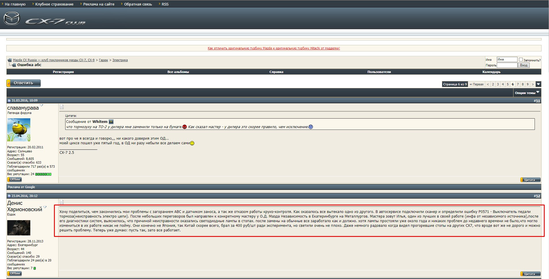

Помогите советом! Ехал по кад и решил включить круиз, нажал на on, желтым загорелся, но не зафиксировался, считал ошибку, написало р0571. Кто знает куда копать или что сделать? Могут ли диодные лампочки на стопы и задний ход на это влиять?

Че Вы все дое…сь до фонарей, хоть ты какие лампы ставь и будет он работать все равно!у меня тоже не работал, потом когда менял колодки вкруг, выкрутил все датчики абс они же датчики скорости, wd пробрызгал и почистил тряпкой, все поставил обратно и Вуаля чудеса все работает.Лампы не влияют у любого официального дилера спросите
Вот и у меня такая фигня как раз после замены задних фонарей по отзывной кампании случилась. И тоже Филипсы стоят — надо будет поменять на лампы, вдруг решится проблема. Хотя уже года два точно на них ездил и все работало…
Приехал к знакомому, у которого тоже сх7, взял у него диоды, по дешевле моих, у меня кстати филипс не из дешевых, и вуаля все работает как и раньше, он вставил мои филипс к себе и у него все работает! Чудеса блин науки.

Да, читал, но решил лампочки посмотреть, отрубил их совсем и на аварийке проехал, круиз работал, в общем лампочки менять

Покупал диодные лампы в задние фонари перестал работать круиз. Сдал их. Купил в другом магазине все работает. К официалам по отзывной компании погнал с диодами. Признали замену. Только фар нет в наличии))

Могут влиять. У меня коода стопы перегорали вылазила ошибка двс, красный воскл.знак, перестал работать круиз.

Эта ошибка кстати выскочила как раз после посещения дилера, по отзывной компании по задним фарам, год с лишним проездил со светодиодами, но к дилеру поставил обычные и потом опять светодиоды и ошибка. А не может лягушка на педали тормоза?
Так попробуйте обратно лампы поставить !

Если филипс лампы, то там одинаково ставить надо. Оррентировался так: в широкий паз разьема поставил + лампы
