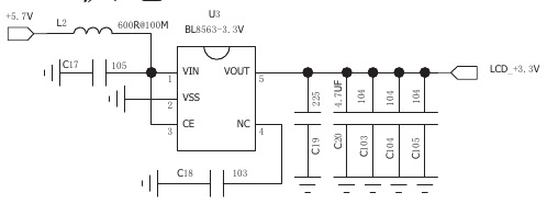

После долгих копаний и замеров напряжения на контрольных точках был найден стабилизатор U3 с завышенным напряжением. Вместо 3.3в, на микросхему LCD выдавались 3.8. После его замены конечно же ничего не изменилось. Я поначалу испугался, что из-за повышенного напряжения сгорел сам LCD контроллер, даже нашёл его на aliexpress и хотел уже было заказать. Но отложил всё в сторону на пару дней.

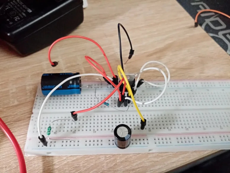

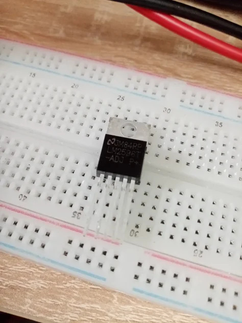

У меня лабораторного БП нет, пришлось на коленке из LM3596 собрать.

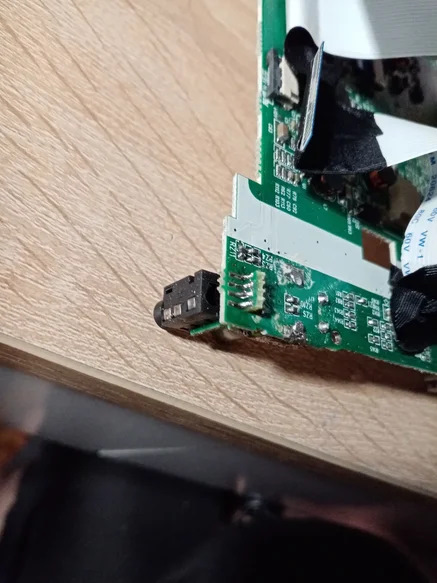

Светодиоды собраны в группу по 3 штуки. Где-то в начале подгнила тонкая дорожка, а может просто микротрещина, под слоем лака не видно, когда на излом берёшь загораются. Взял подпаялся на вторую группу, подключил и словил пару зайчиков от яркого света в глаза))
Тут же за одно пропаял разъём sd и отвалившийся вход aux

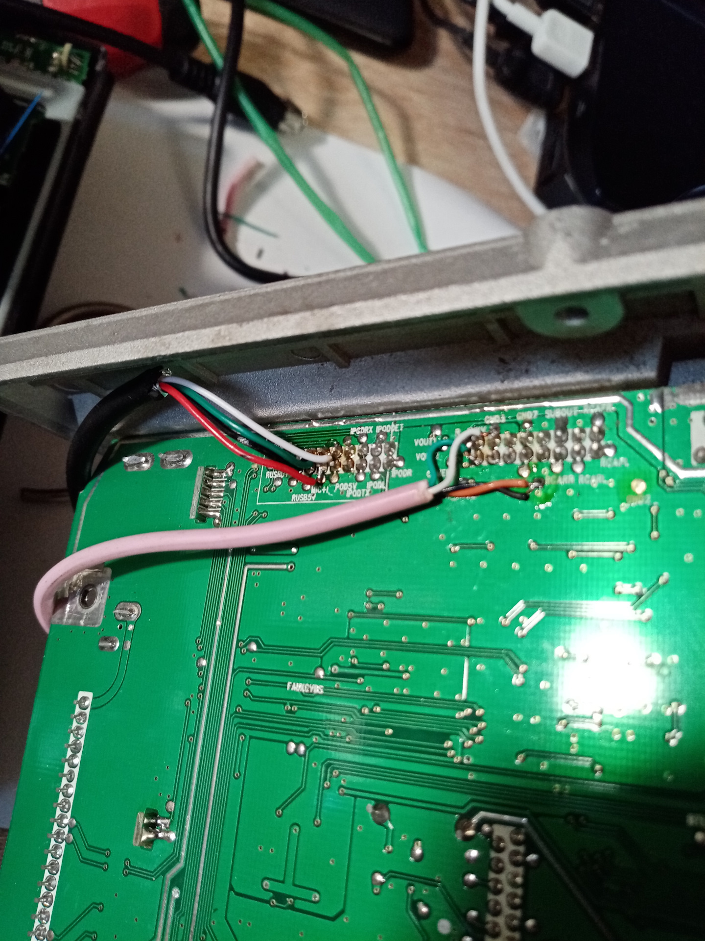

Полистав сервисный мануал, нашёл куда подпаяться.
За одно припаял для USB флешки разъём в бардачок.

Дополнительно со стороны входа соединил 1 и 2 ножку, это видео вход, 3 — минусовой.
Тут думаю стоит пояснить для чего я соединил 1 ножку Video AUX и 2 ножку Camera. На самом деле это 2 разных входа. Первый показывает, кода включен aux режим, второй когда включена задняя скорость. Соединил снаружи магнитолы для того, что бы можно было разъединить без разбора, т.к. нужно оно мне лишь на первое время.

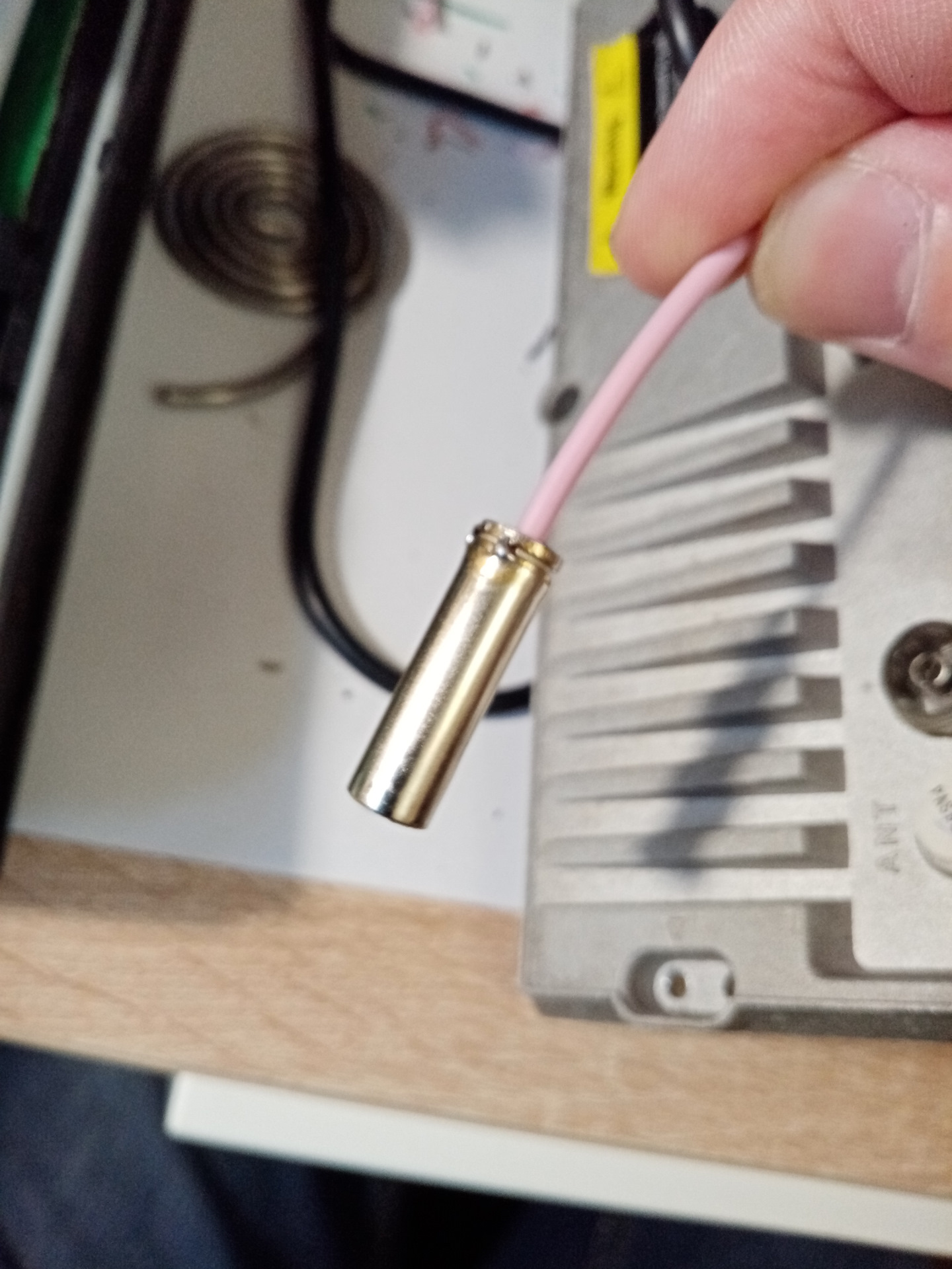

Для меня удобнее оказалась bga паста низкотемпературная — сделал скрутку, макнул в пасту, погрел зажигалкой — готовальня.)))
Да, не плохая альтернатива. Она правда для пайки smd предназначена, но кажется в у нас оно получило большое распространение благодаря "пайке зажигалкой". Брат на али заказывал, мне показалось дороговато для пайки скруток)

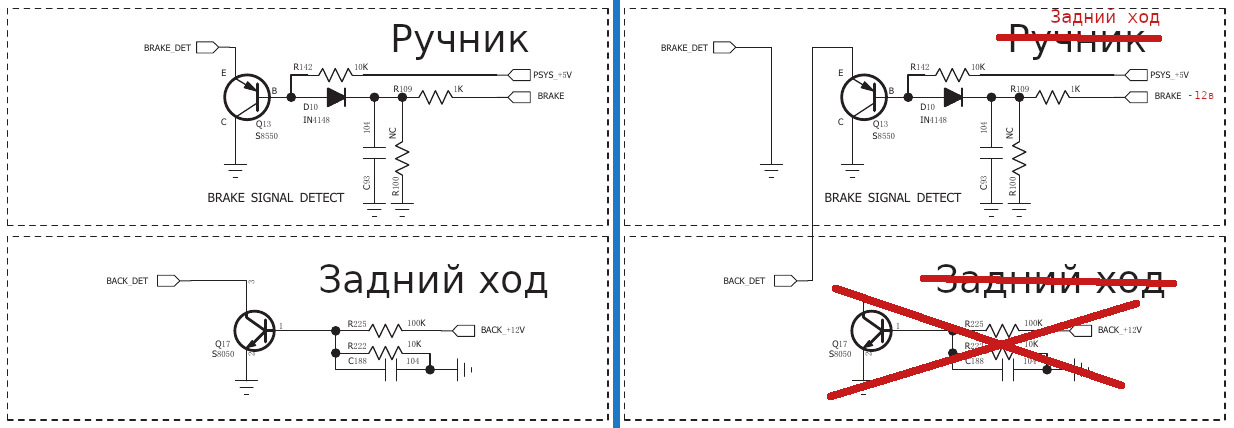

zicc0 верное замечание сделал. Ставь реле параллельно лампе ЗХ, а уже реле коммутируй +12В
Сейчас что бы видео работало не только на ручнике, нужно провод ручника замкнуть на массу. Я немного схему переделаю. Там дорожку разрезать и два проводка припаять) Тогда можно будет подключить вместо ручника, и видео показывать будет.

Кстати, имей ввиду, у нас лампа ЗХ по массе управляется (если будешь к ней коннектится).
