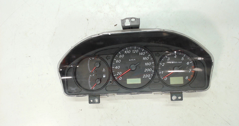

Давно хотел себе в машину поставить бортовой компьютер вместо полки с часами, но подходящего варианта так и не нашел — редкие они и цены космические.
Ещё один вариант внедрения БК связан с заменой моей штатной приборки на приборку с БК, но здесь отпугивало то, что нужно было искать и протягивать недостающие провода и плюс нужно было найти не менее редкую кнопку set/info, которую я так и не нашел.

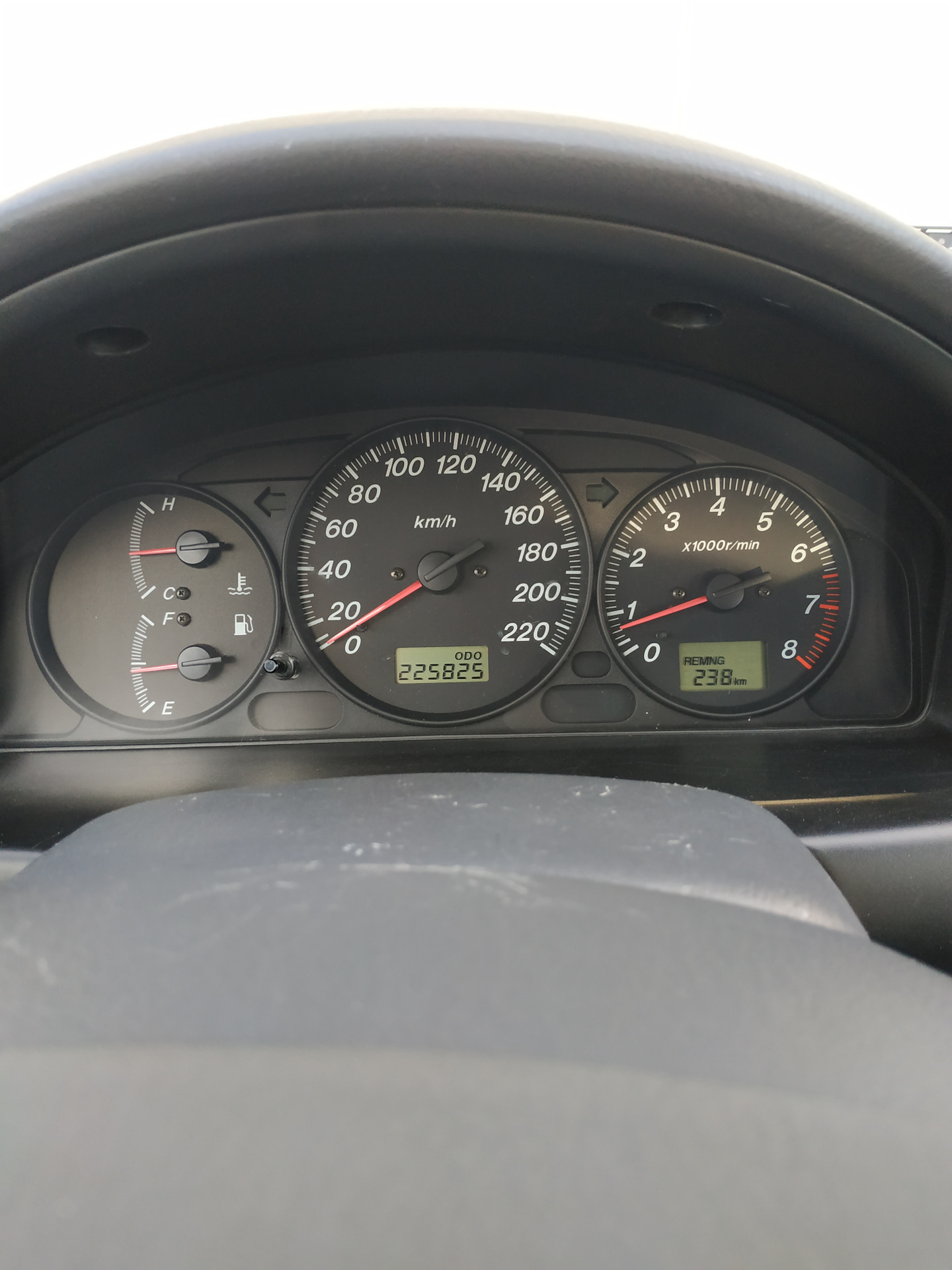

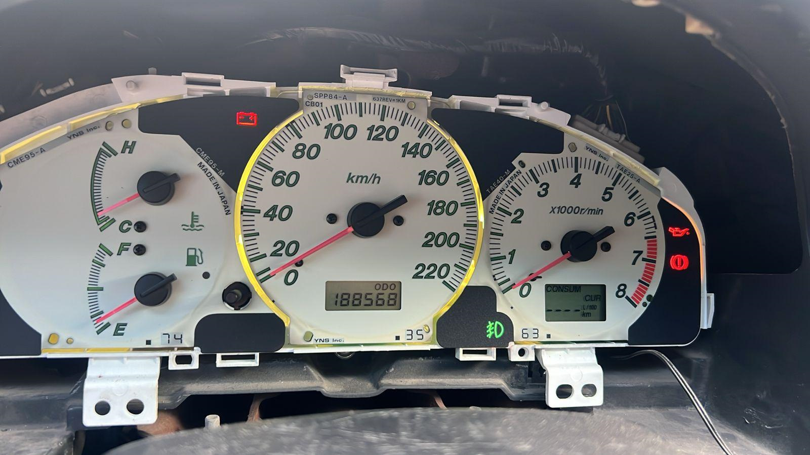

Вариант с приборкой мне больше нравится поэтому решил искать приборку и внедрять именно её. Вся информация собиралась по крупицам, в этом помогали драйвовчане latemc, Cobaine и AdriQ, огромнейшее спасибо им за это. Без их помощи установка приборки была бы для меня на грани фантастики🧐 Машина у меня дорестайловая и приборку нужно ставить тоже дорестайловую, я нашел от дорестайловой премаси 1999г.в.

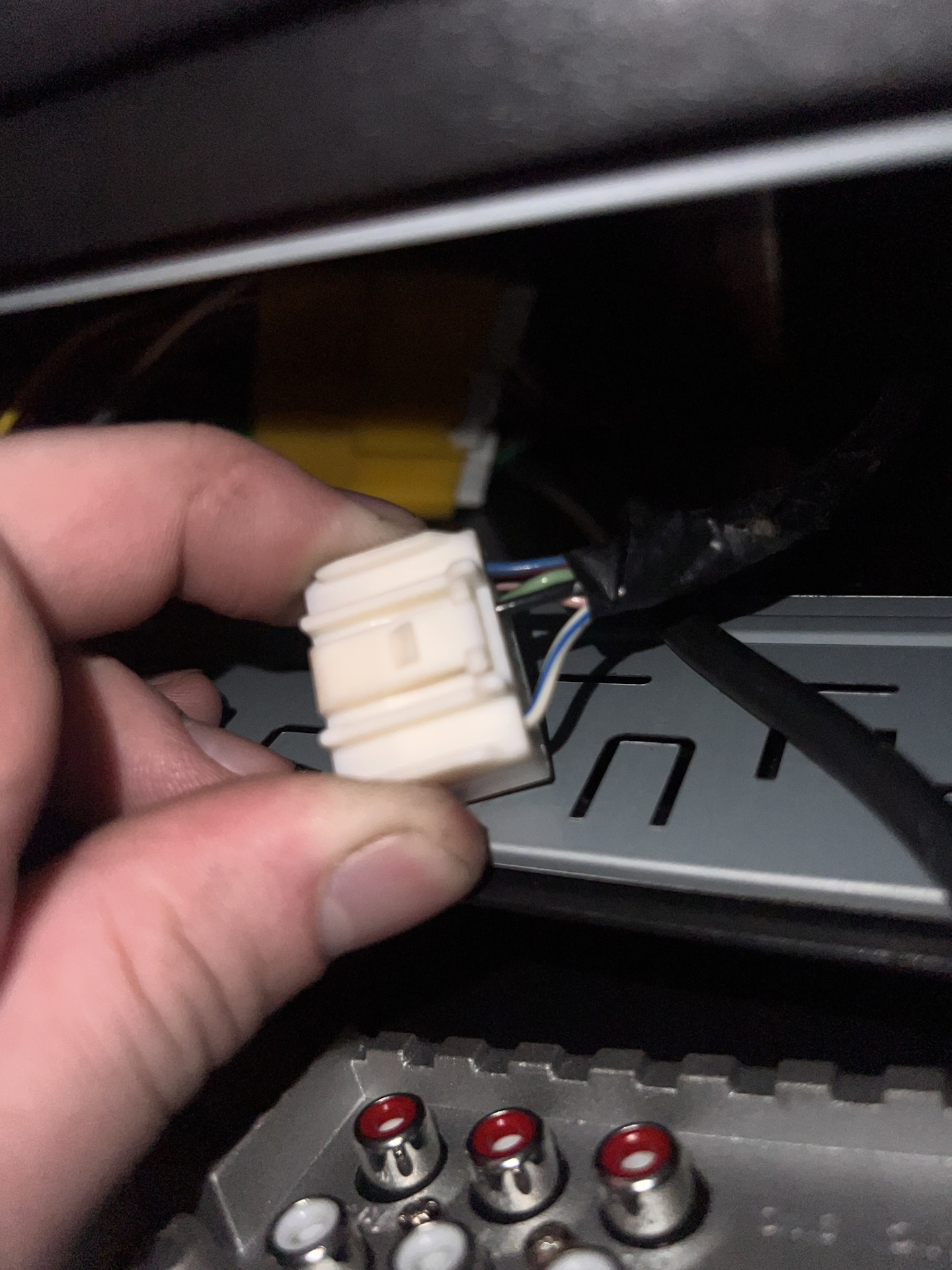

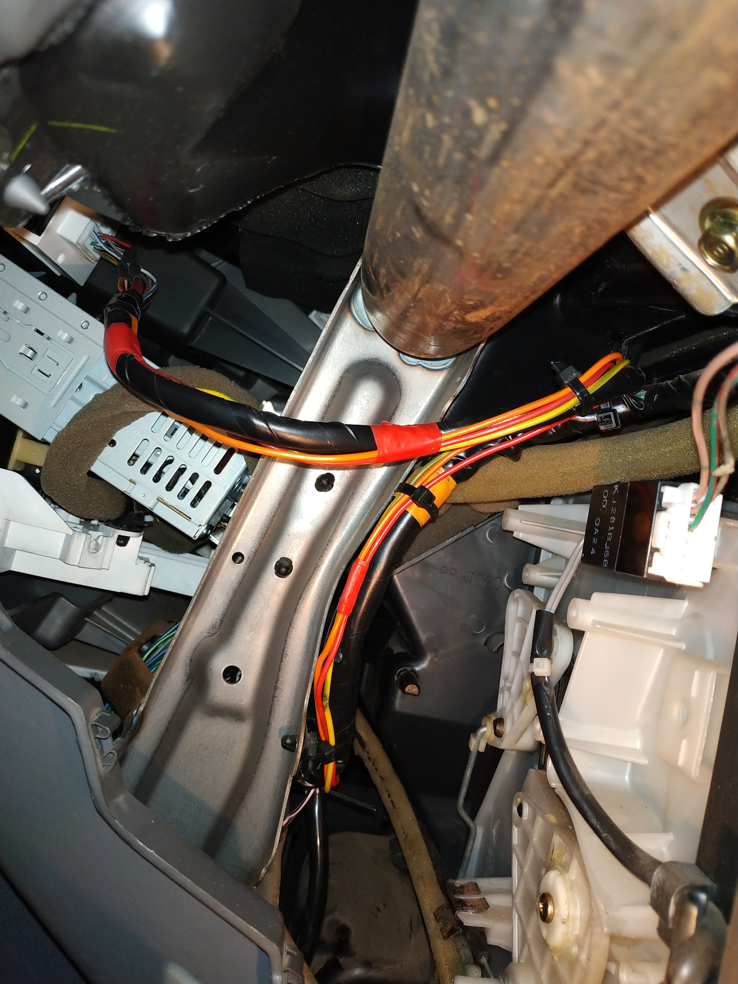

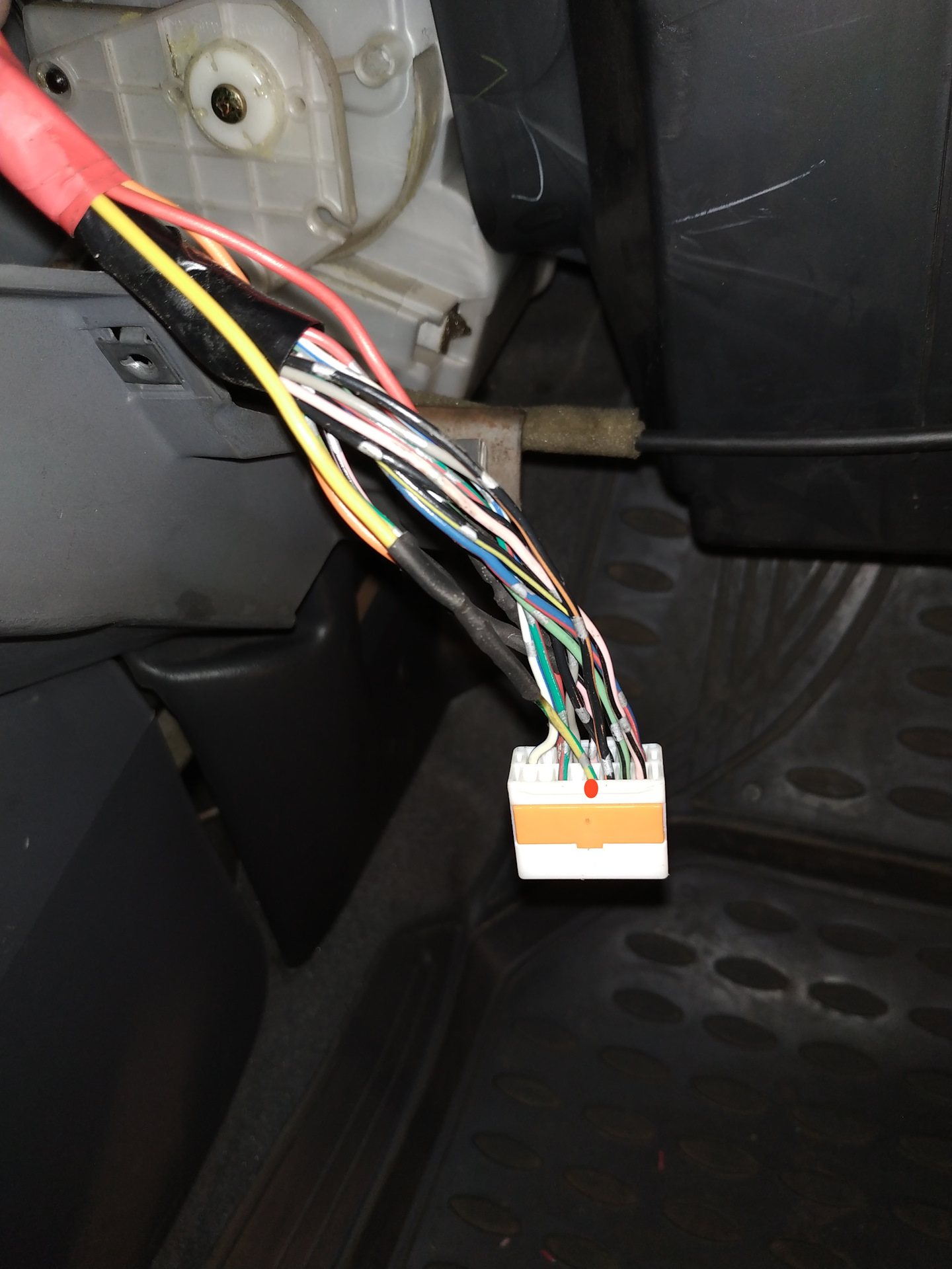

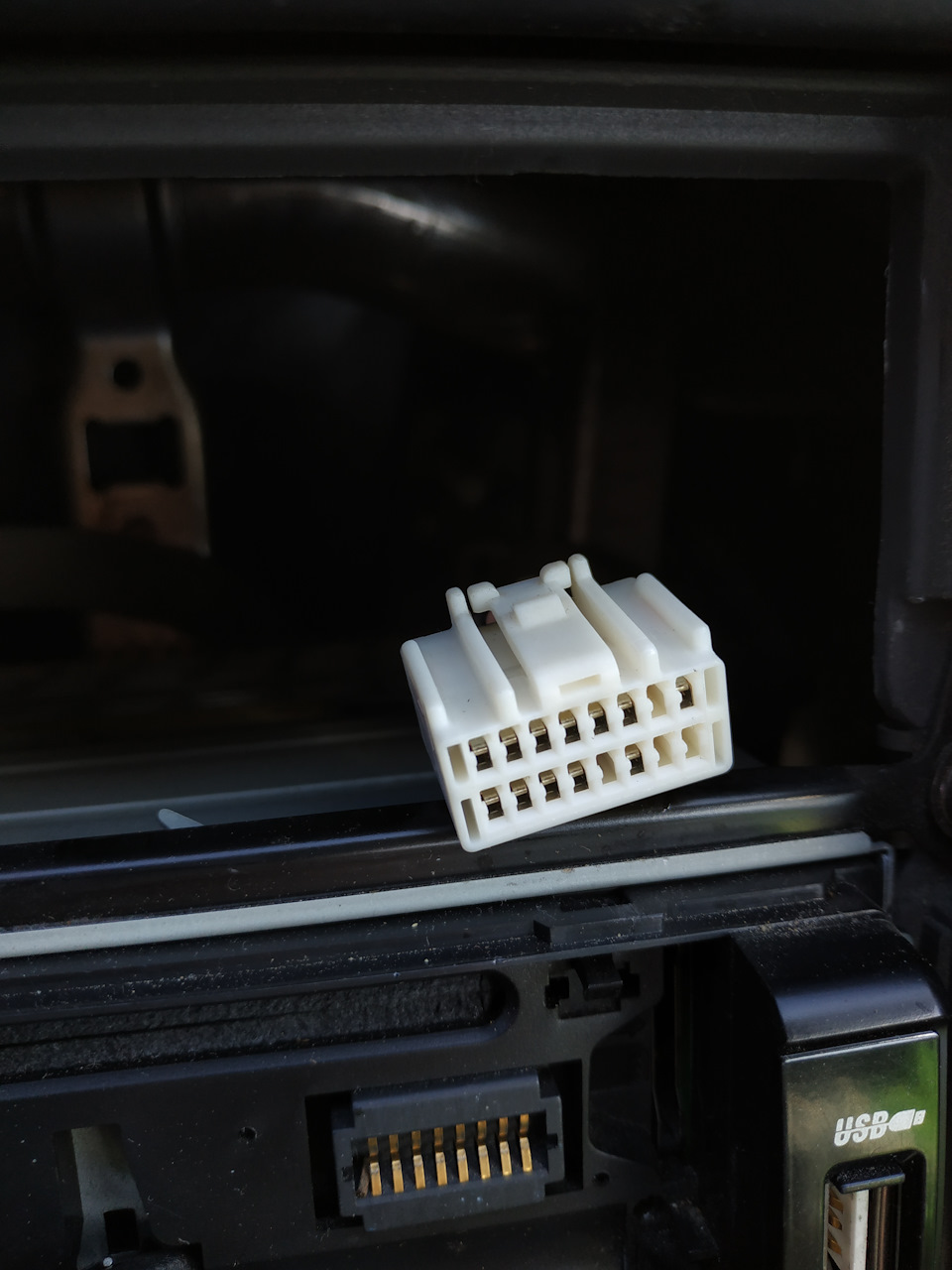

Для подключения приборки нужно будет протянуть недостающие провода с фишки часов.

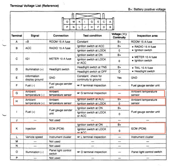

На схеме обозначил какие провода нужно тянуть в приборку.

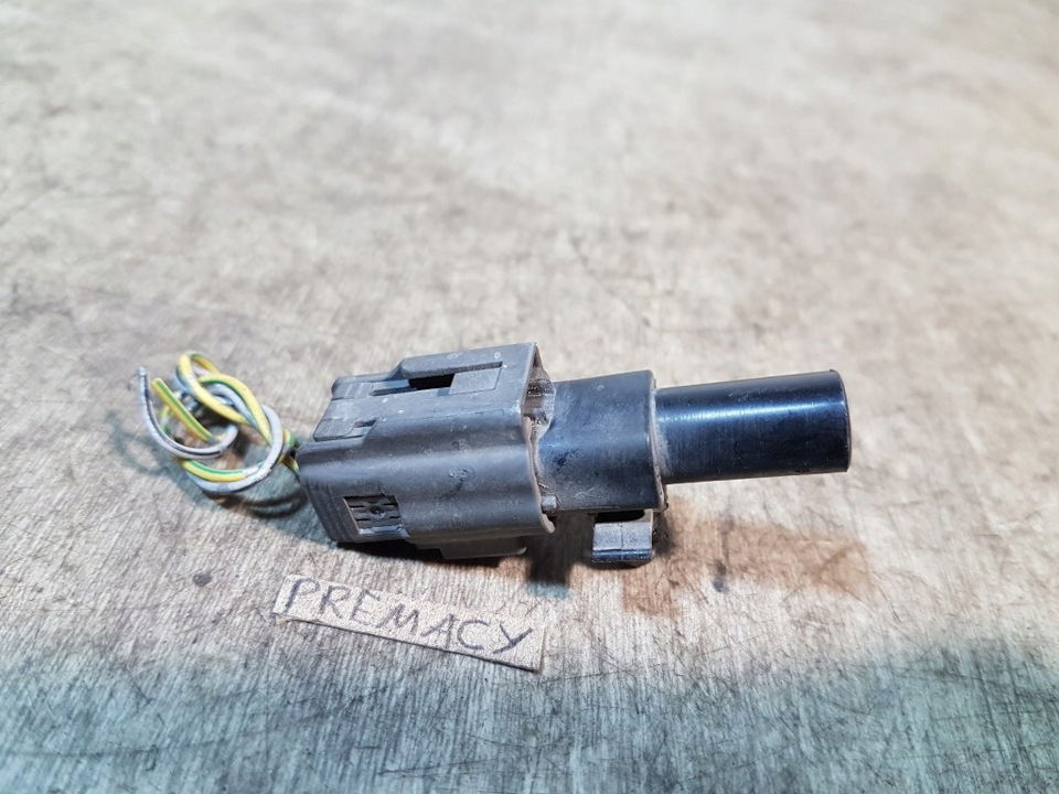

Жёлтый с зелёной полосой идёт от датчика температуры за бортом
Розовый с черной полосой тоже идёт от датчика температуры за бортом к БК. Красный провод нужен для того, чтобы бортовой компьютер отображал все параметры связанные с расходом: средний расход, мгновенный расход и др.

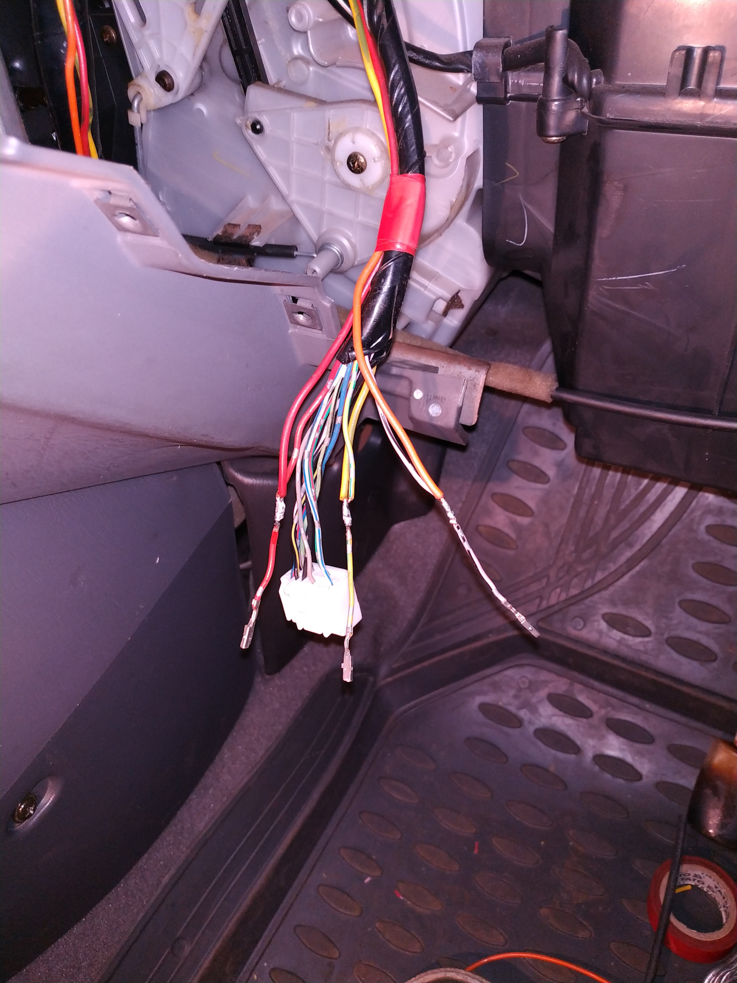

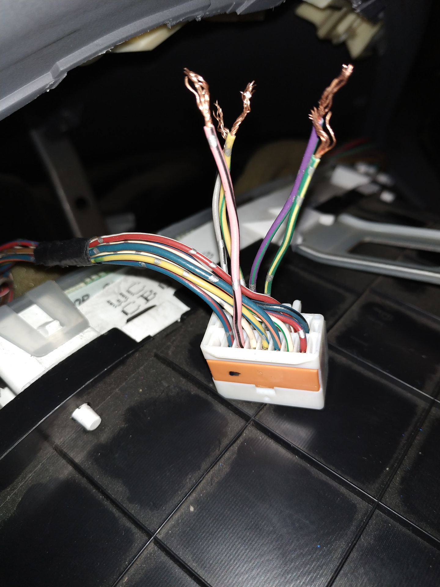

Провода обпаивал и изолировал термоусадкой.

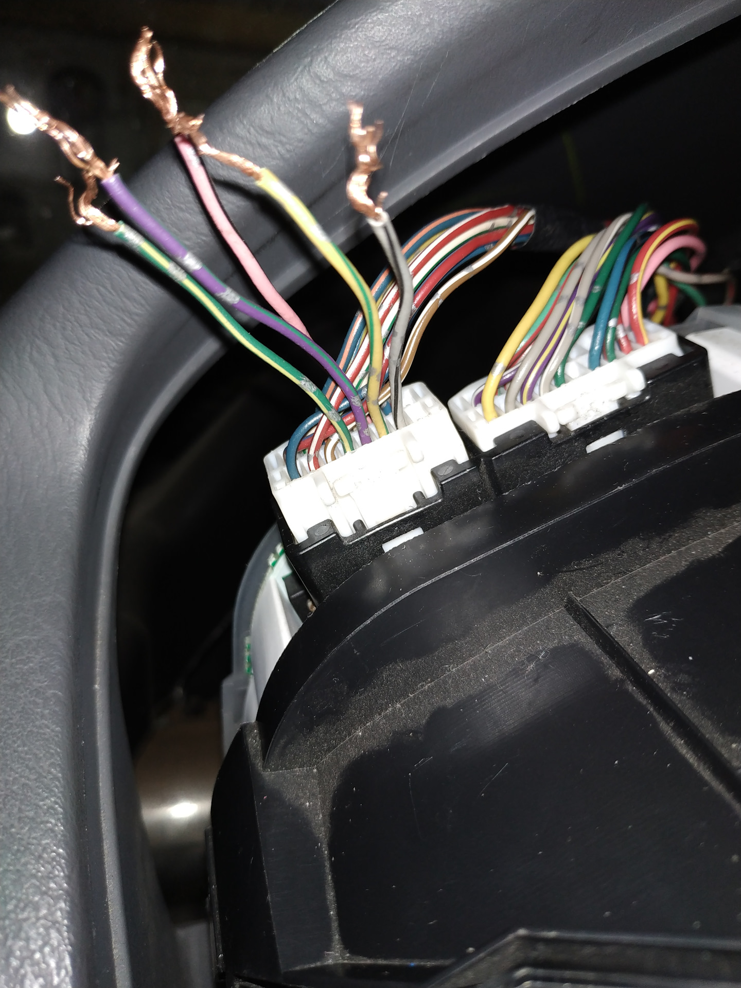

От фишки часов провода провел к приборке.

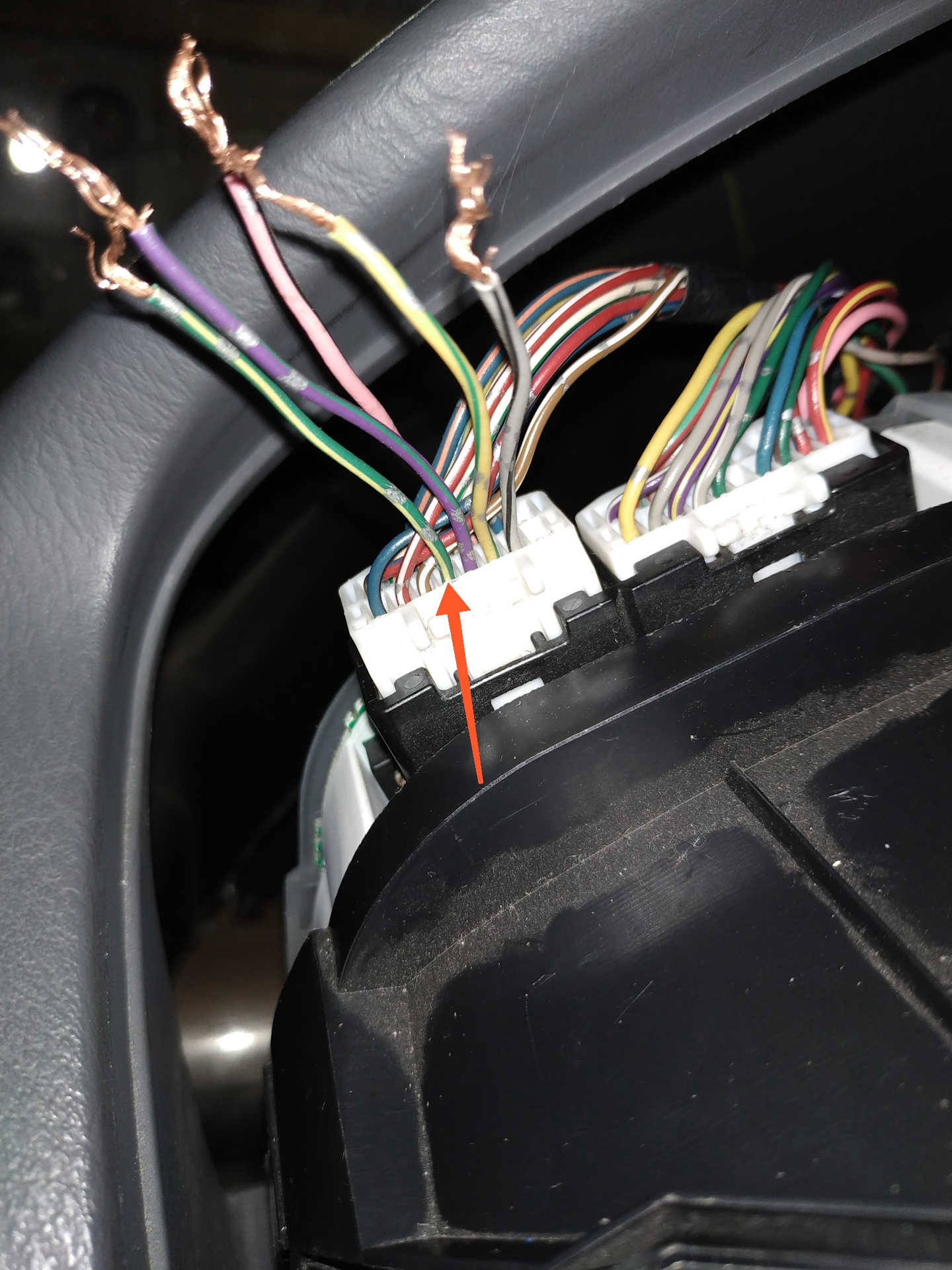

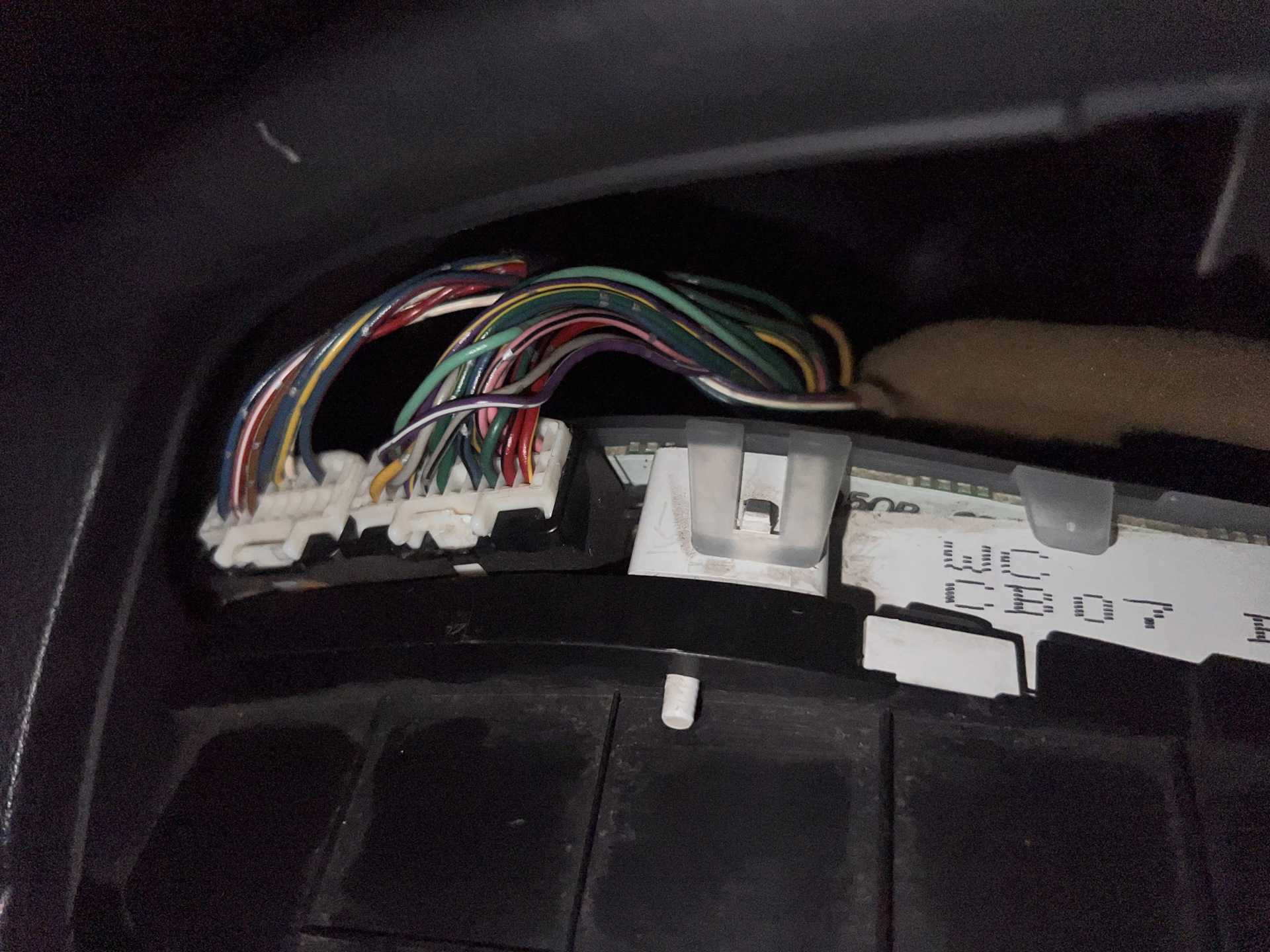

В маленькую фишку приборки нужно будет добавить 4 провода, 3 из них протянул из фишки часов, один идёт к кнопке set/info.
Жёлтый с зелёной полосой и серый с черной полосой идут в фишку часов, жёлтый с черной полосой совпадает по цвету, а серый с черной полосой из приборки соединяет с розовым с черной полосой в фишке часов. Фиолетовый с зелёной полосой тоже идёт в фишку часов и там соединяется с красным проводом. Розовый с черной полосой лишний, его можно убрать из фишки панелидатчик уличной температуры

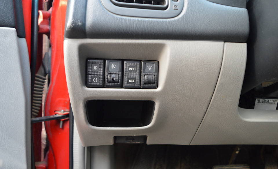

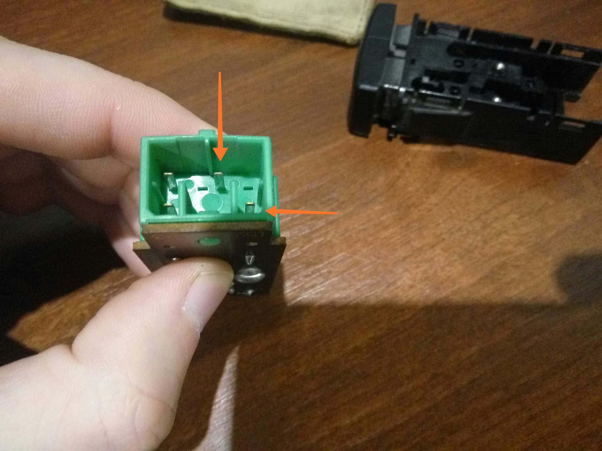

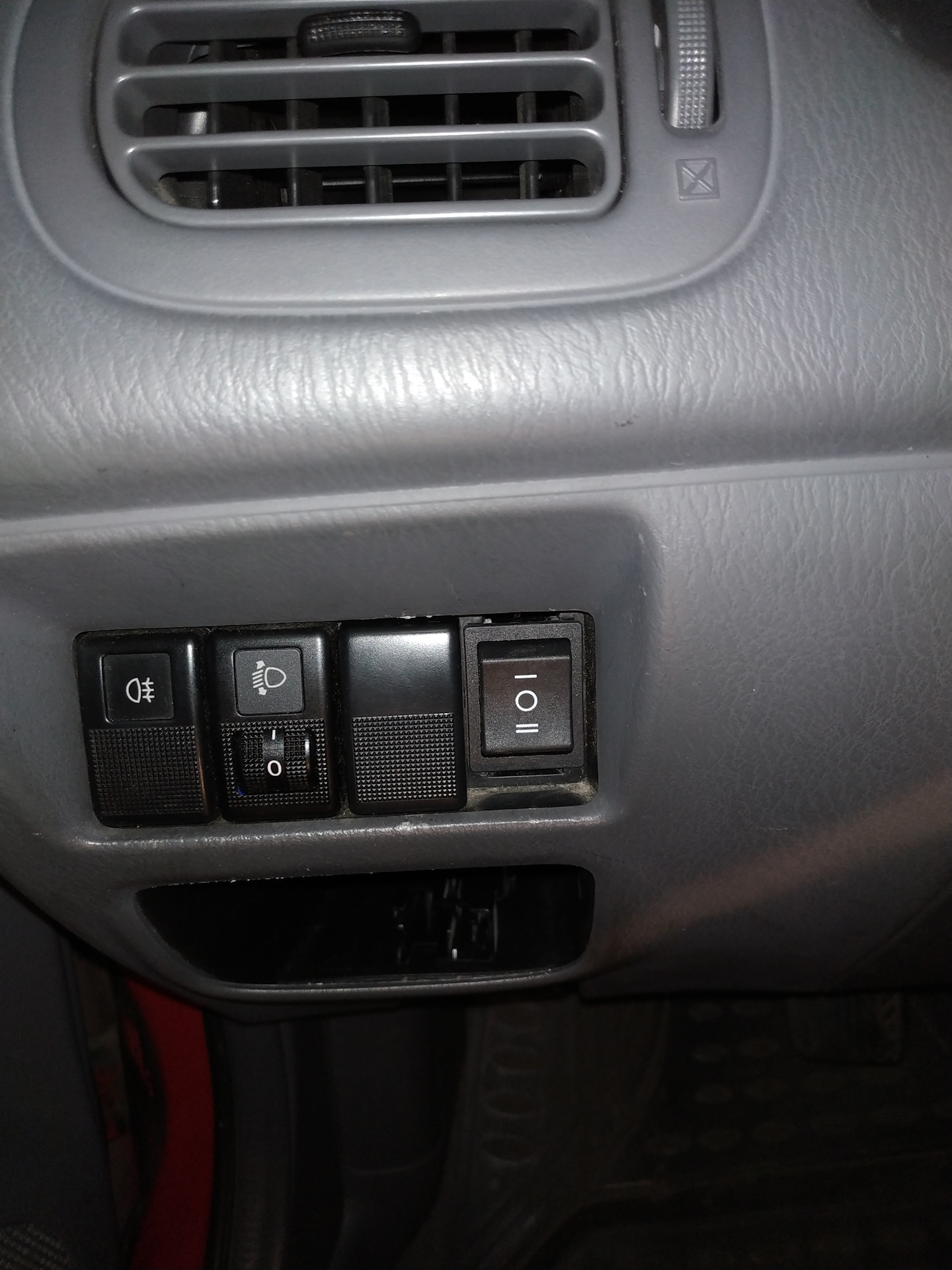

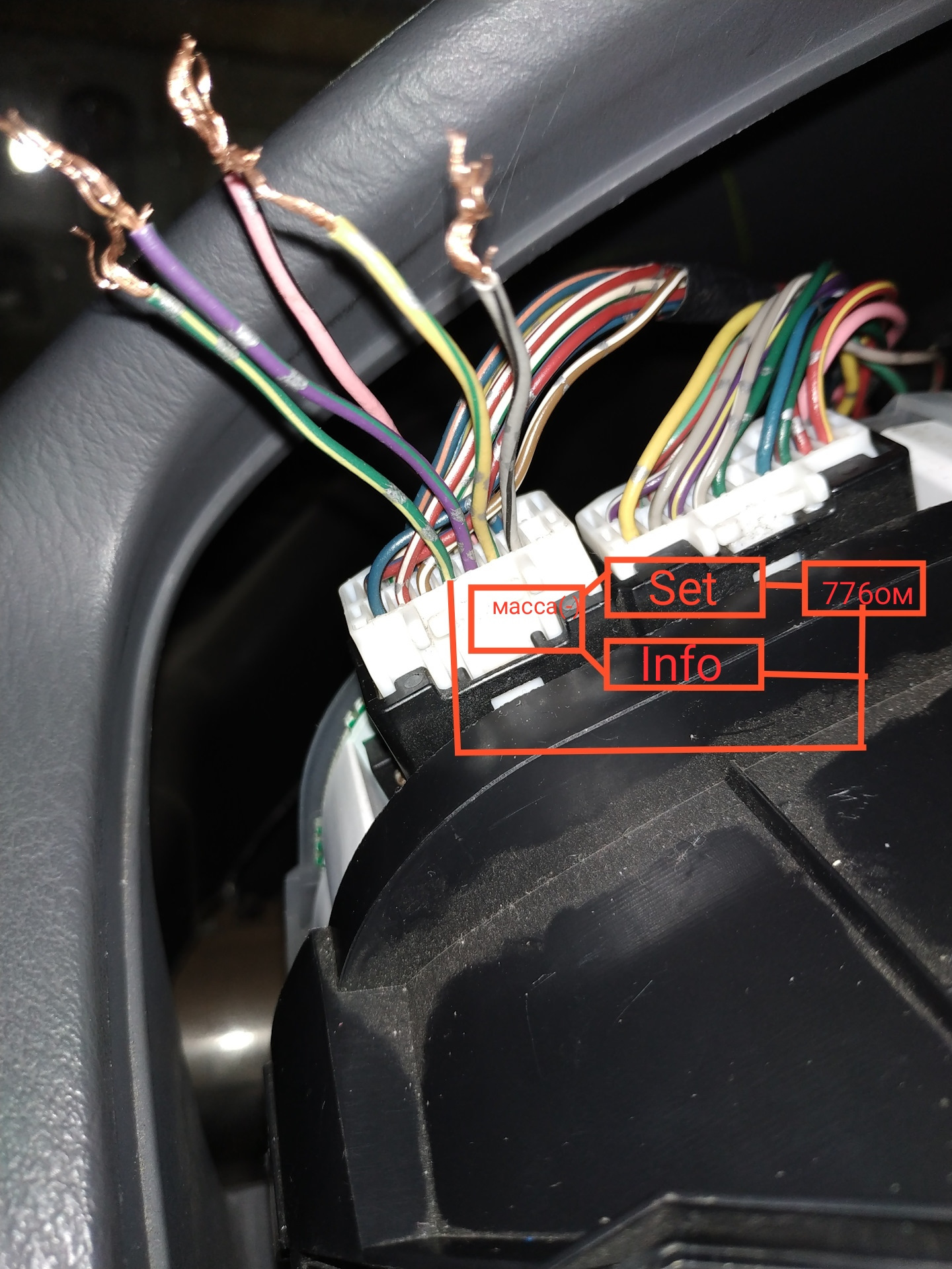

Зелёный с жёлтой полосой идёт на кнопку set/info, по этому проводу приходит сигнал с кнопки в приборку для переключения параметров дисплея БК и для сброса параметров.
Если у вас есть кнопка set/info, то нужно будет протянуть провод с приборки к кнопке и подключить их к контактам обозначенным стрелками, к одному контакту(любому) зелёный с жёлтой полосой, к другому минус(-), брал от соседних кнопок. Чтобы работала подсветка кнопки, нужно протянуть от любой соседней кнопки (+) и (-) к оставшимся контактам, полярность не важна.

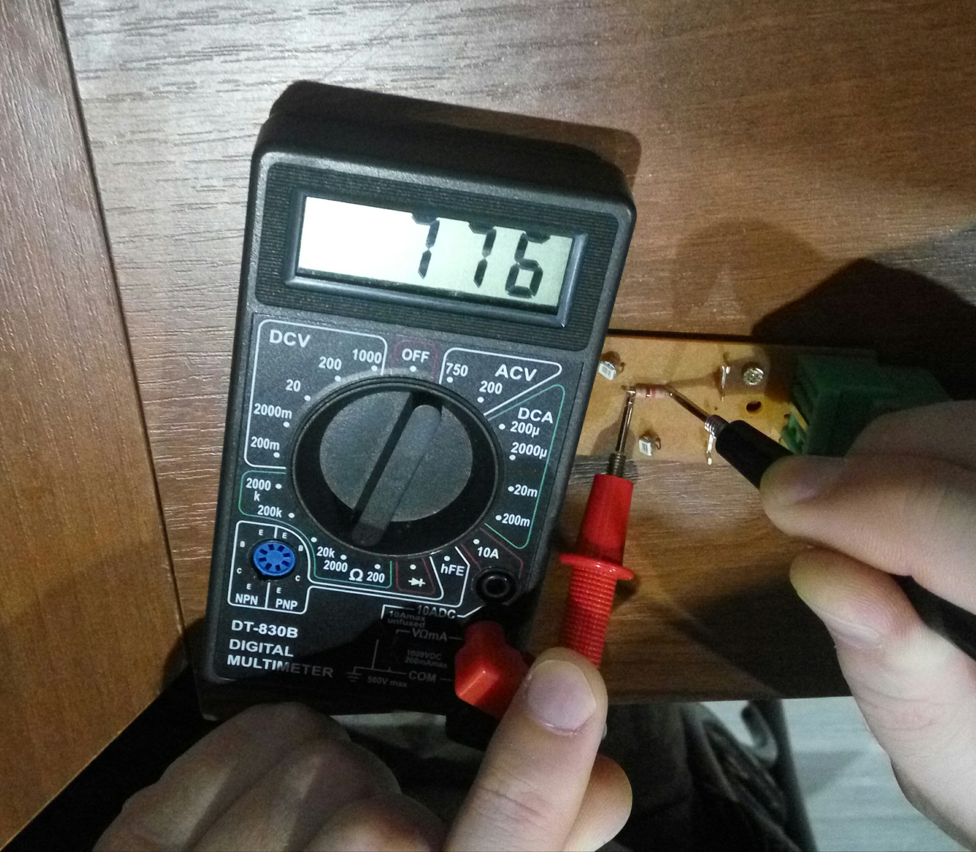

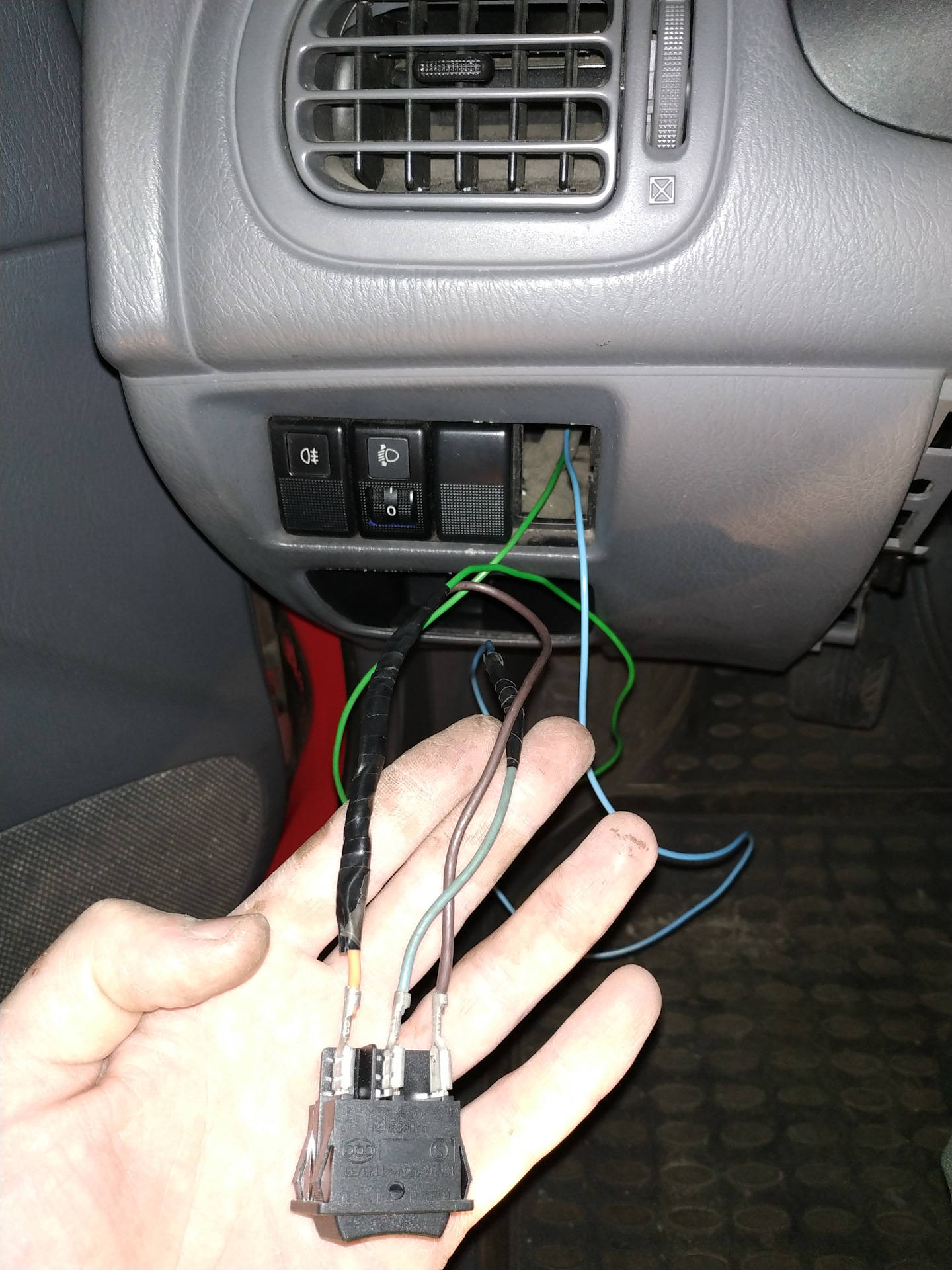

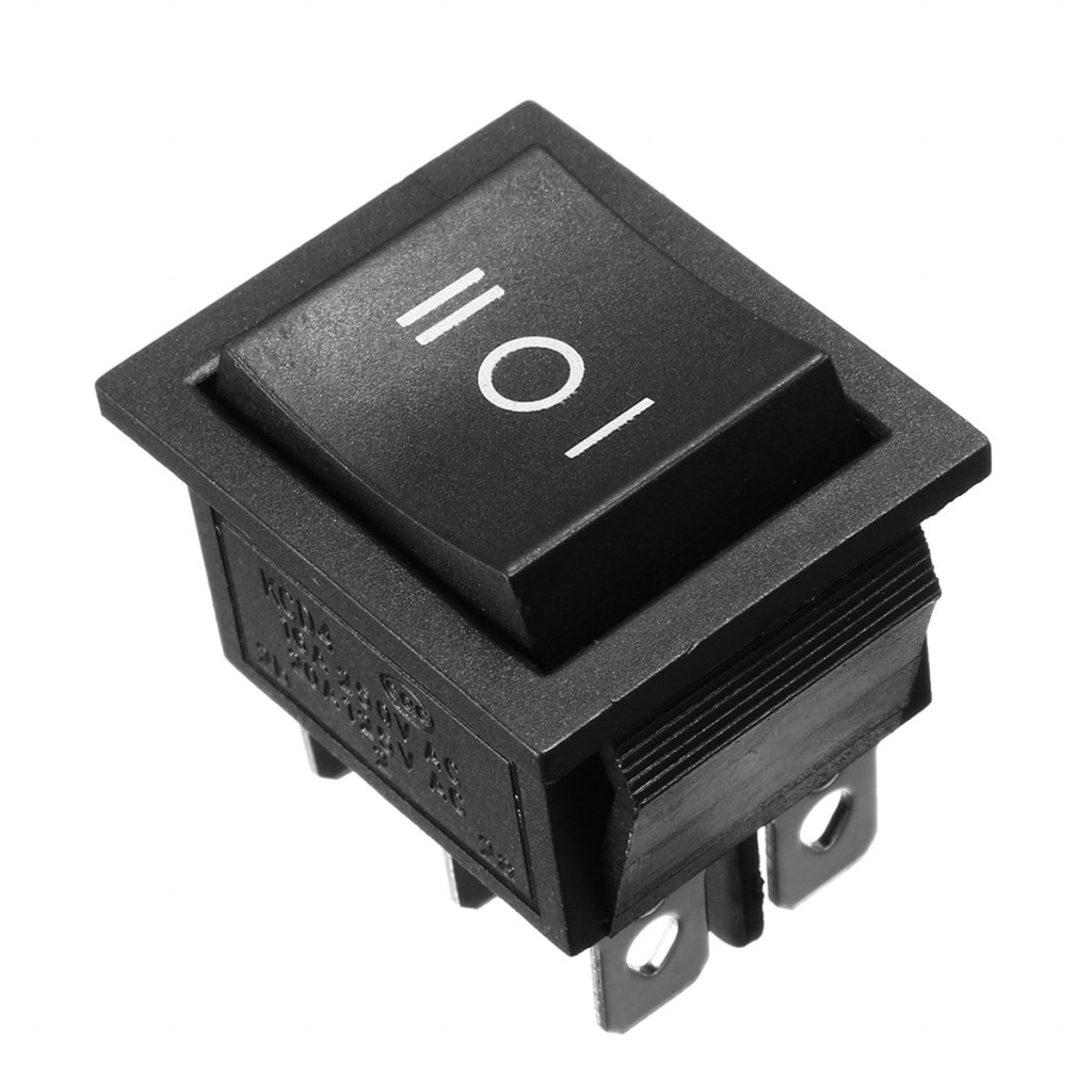

У меня кнопки нет и поэтому пришлось делать свою кнопку. Для этого купил в радиомагазине кнопку-качельку (без фиксации положения) и резистор на 750ом, 850ом тоже подойдёт, проверял.

Доброго! Не мог бы ты мне подсказать куда уходит красный провод с колодки часов? ибо у меня колодка неполная и его там нет((( в книгах нет описания и упоминания про бк, буду очень признателен за любую информацию.

Прочитал только твой отчёт. Себе тоже хотел купить такой бортовой компьютер, но ничего не нашел за адекватные деньги, приборка с БК оказалась самым дешёвым вариантом, 15$ отдал за неё.

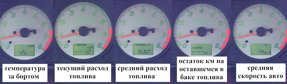

Эту приборку поставил уже месяца 2-3 назад, было лень отчет написать))) Работает приборка отлично, средний расход отображает корректно. Проехал уже много (около 1,5 тыс.км) и счетчики не обнулял, средний расход показывает на уровне 7,9л/100км, такой и есть расход на самом деле. Мгновенный расход тоже показывает, интересно наблюдать при разгоне как в разы увеличивается расход топлива, бывает и 30-40 литров показывает когда машина не прогрета и на 1-2 передаче. Только параметр "количество километров на остатке топлива" показывает более-менее правильно только когда машина стоит, а когда едешь, сильно завышает цифру.

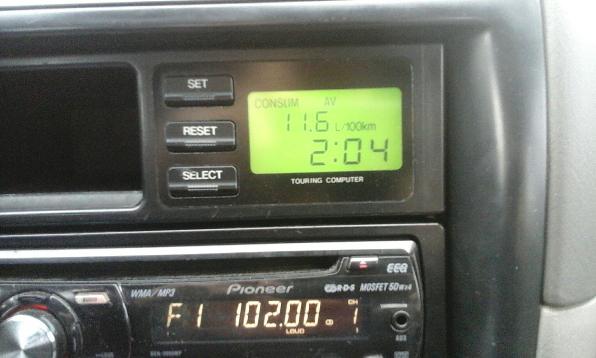

я вчера себе от 626 мазды за место штатных часов поставил, работает, цифры бегают, расход показывает
