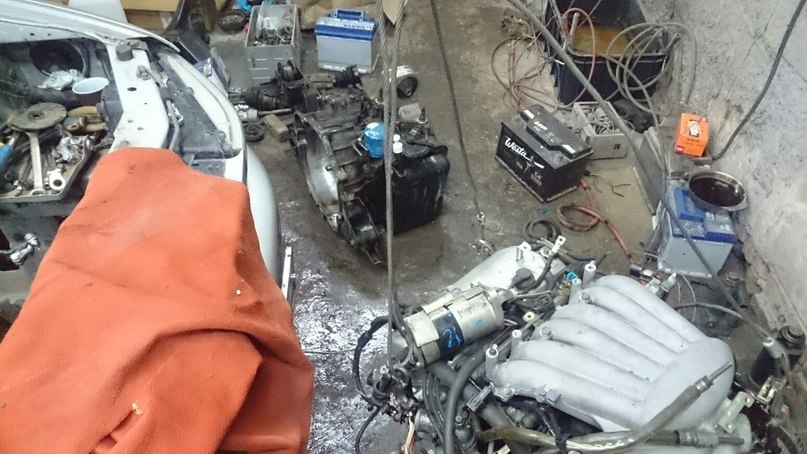

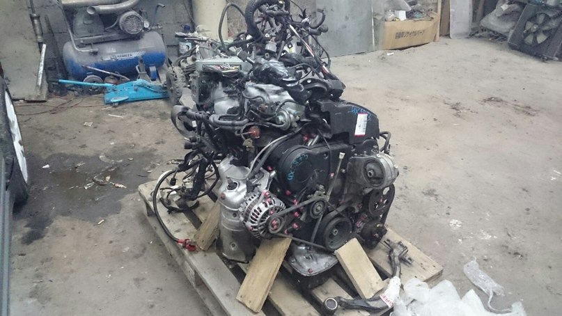

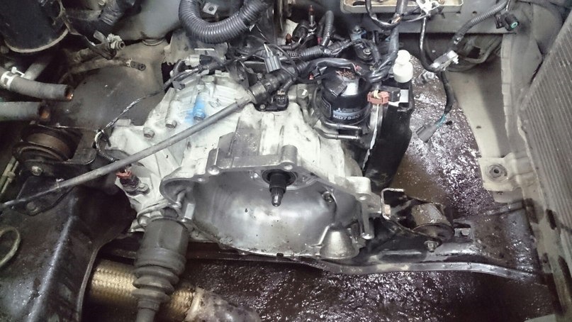

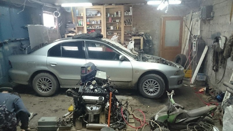

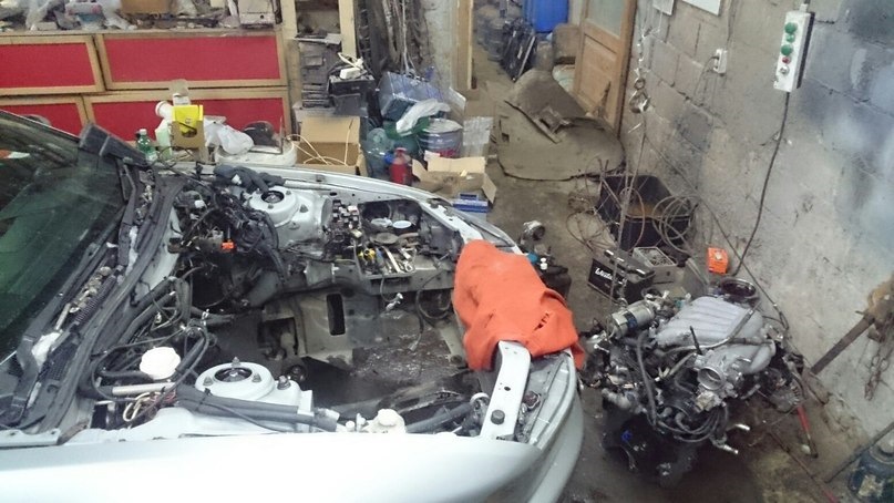

Ну что, пожалуй начнем.Всех приветствую, решились мы с женой поменять движок в бюджете до 50т.р.и вот "не много" вышло по другому. Заменили движок и через день хана коробасу, а это как раз перед НГ.Все праздники пешком и на общ.транс.очень тяжко это)))Ну вот кончились праздники забрали коробку, поставили и на утро опять косяк, только другой.Как машина прогреется, то при включении D или R сразу глохла, и что бы мне тронуться приходилось вкл.D и с визгом стартовать с перекрестка пока не остановился) Сняли еще раз мне АКПП, заменили бублик и пока все норм уже вот 2 или 3 дня.Все мои и жены эмоции не передать когда вроде вот забрал машину, а не тут то было(
Все работы и заказ запчастей проводил Тимофей и Андрей timoha1000

Замена АКПП 5000р

Гидротрансфор 5000р.
Фильтр ДВС 500р
Фильтр АКПП 200р.

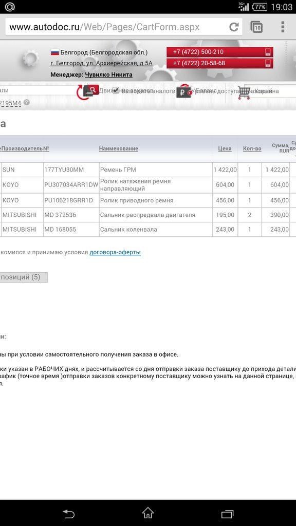

Ремень грм 1400р
Ролик натяжителя 600р
Ролик приводного ремня 450р.
Сальники распредвала 400р(2шт.)
Сальник коленвала 240р.
Масло АКПП 3600р.(8л.)

Доставка ДВС 6500р
Доставка ДВС до места ремонта 1000р
Доставка АКПП 2200р
ДВС 25000р.
АКПП 7500р.

привет! подскажи как обстояли дела с подушками двс? они на шташтые места ставятся?
Со стороны ГРМ другая подушка
но само крепление под подушку переваривать не надо? просто заменить ее?
Вместо 4g93, поставили 6а13 подушку. По проводке хз, я не сам менял

Вот катаюсь 3-4 дня, полет отличный.Разница в динамике значительно изменилась.Ща обкатываю что бы расход топлива померить в разных стилях езды
