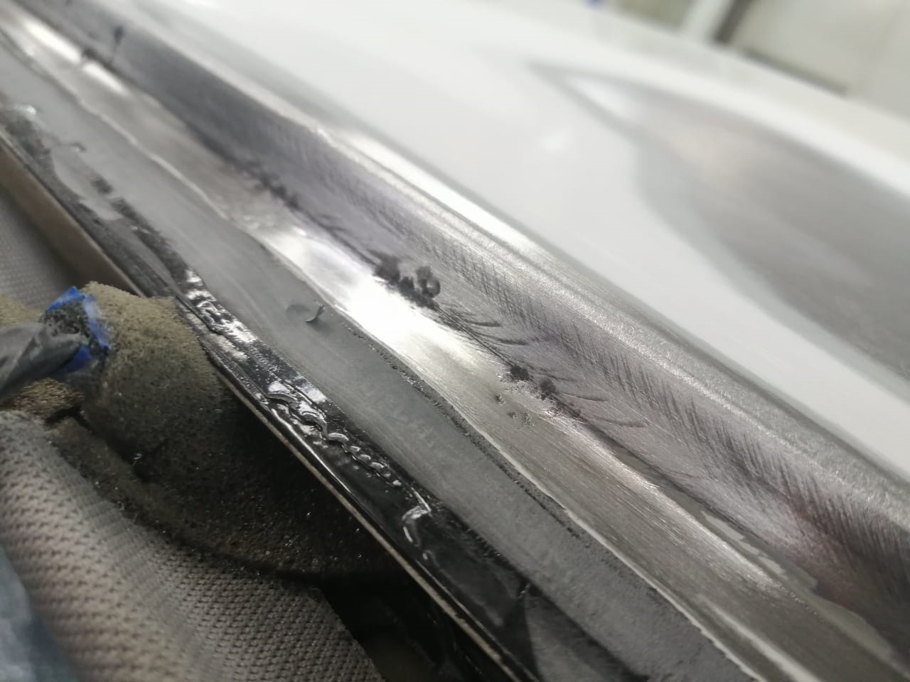

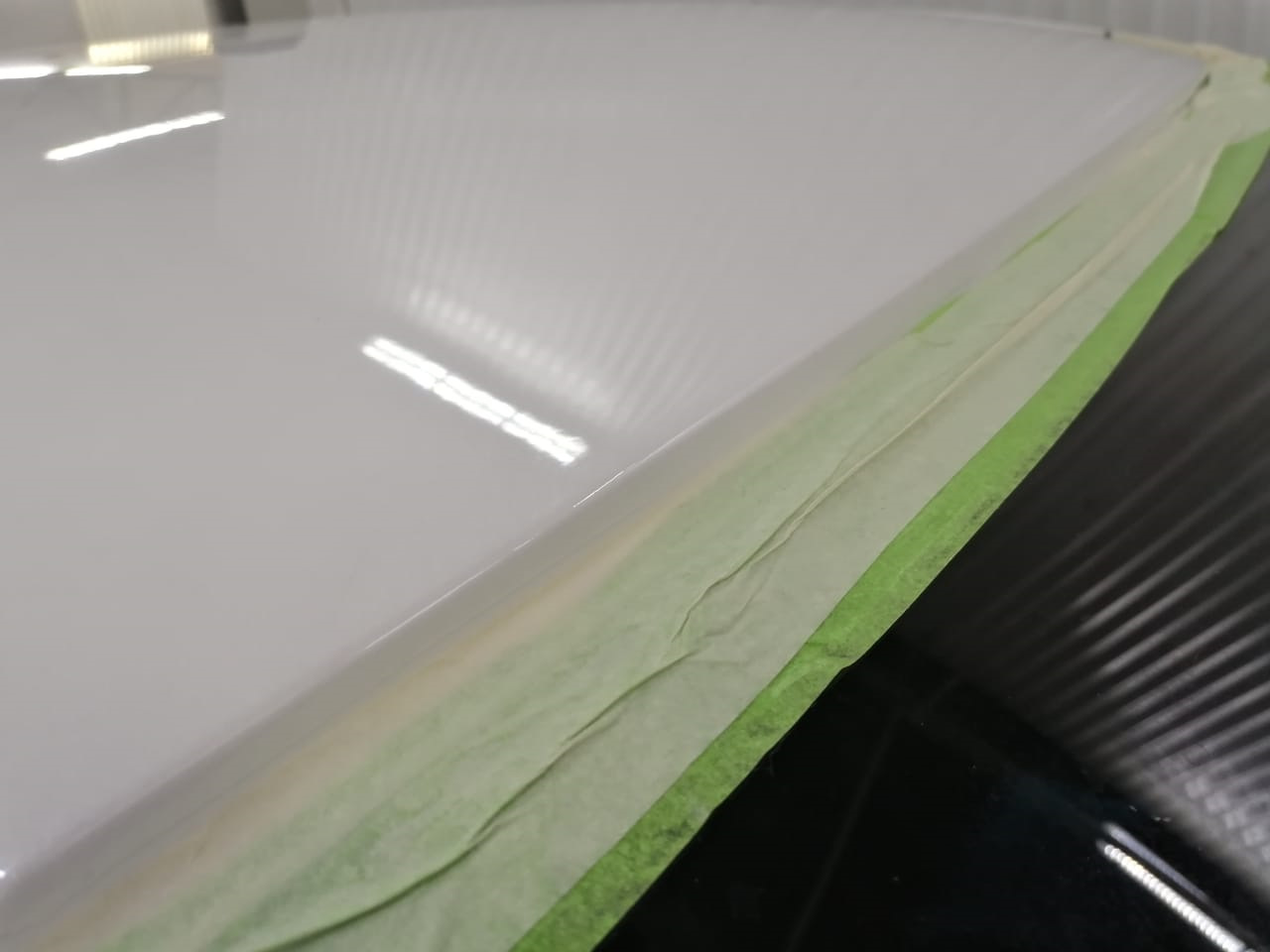

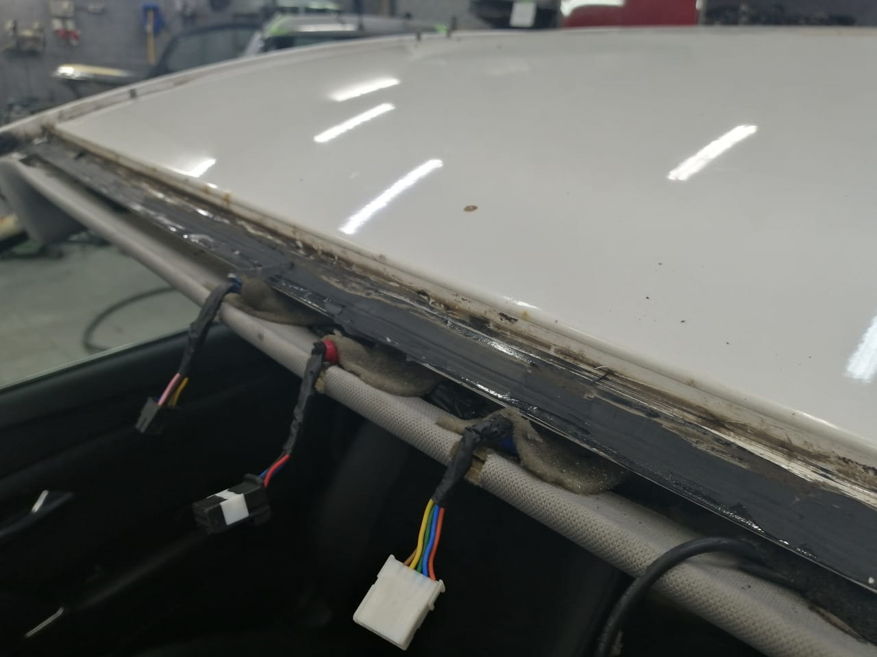

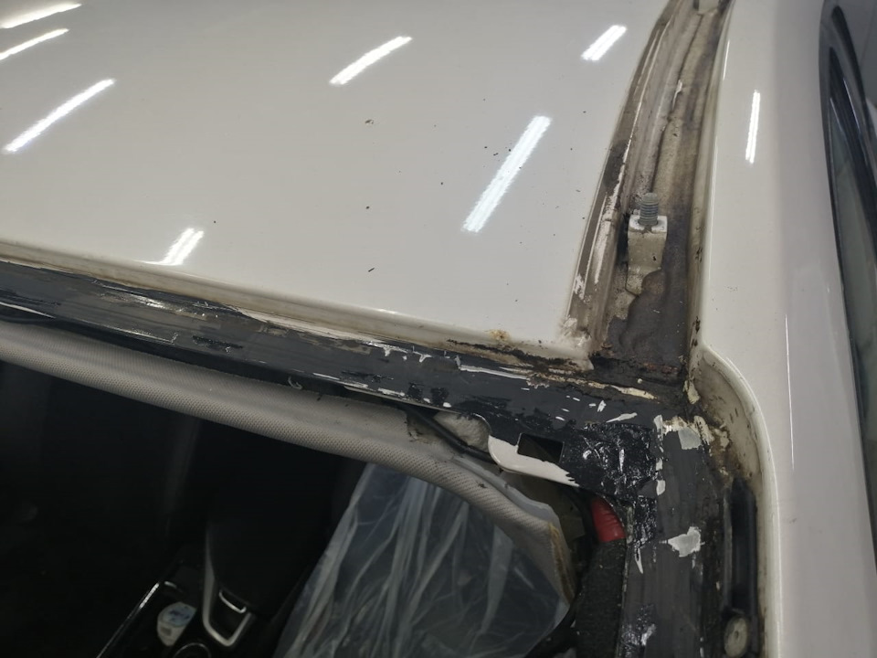

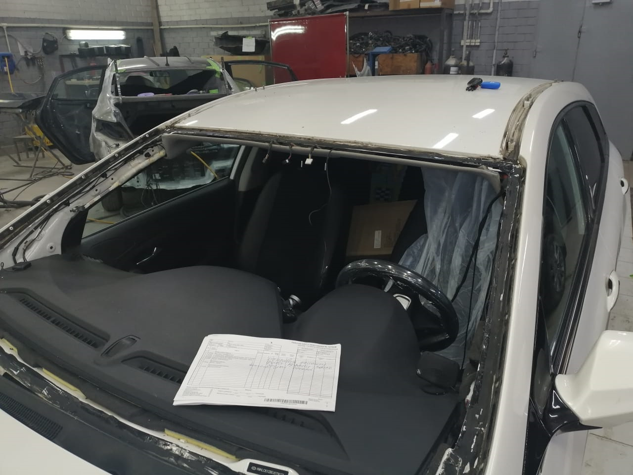

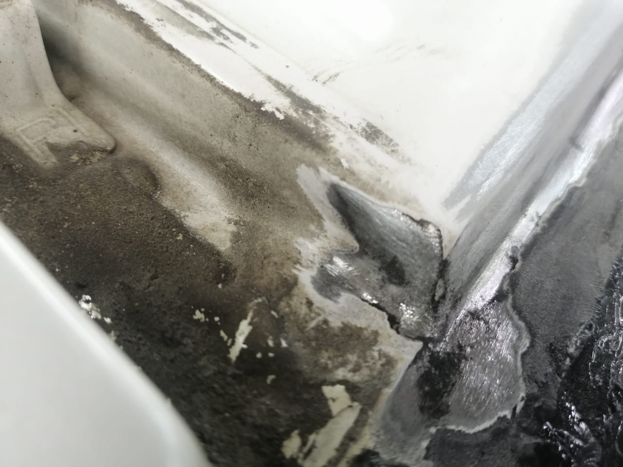

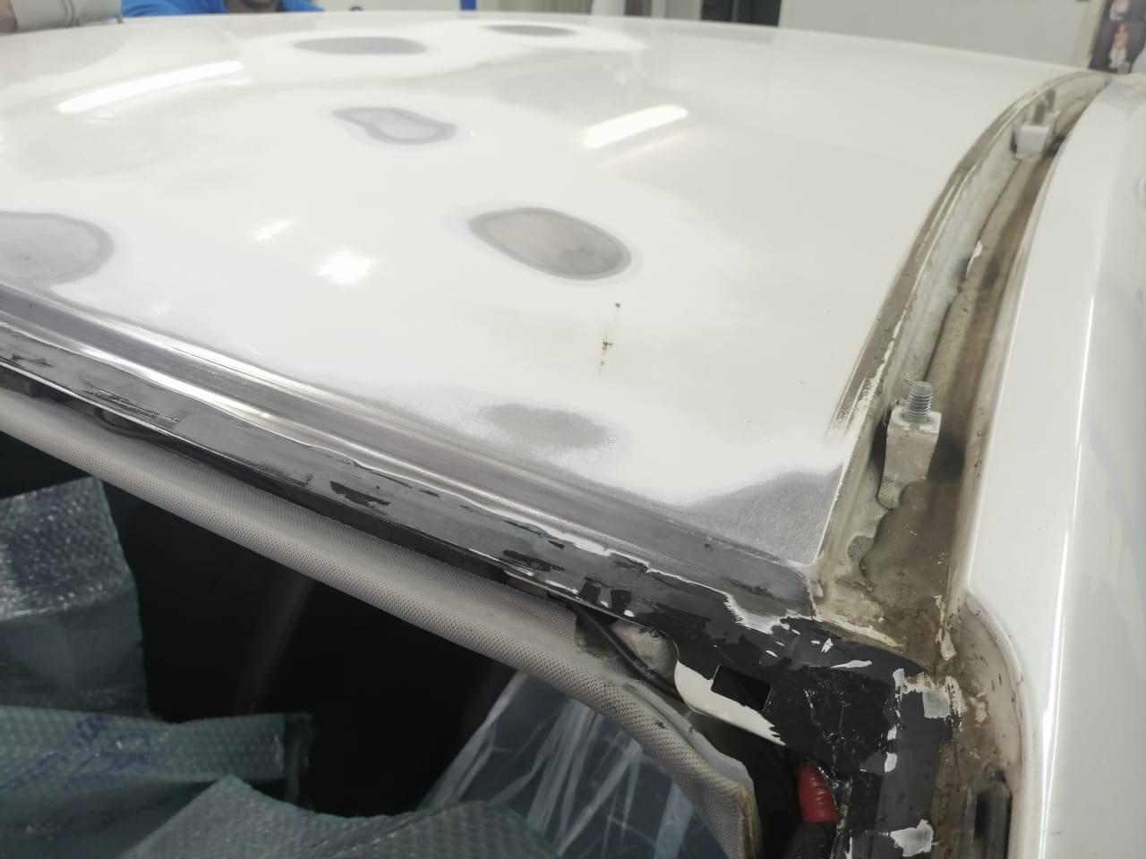

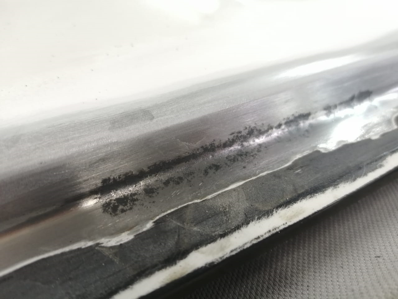

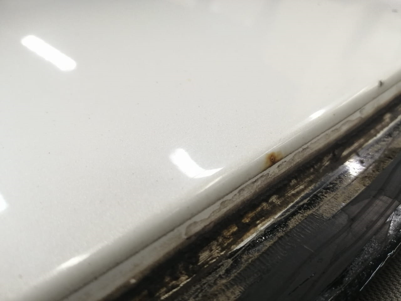

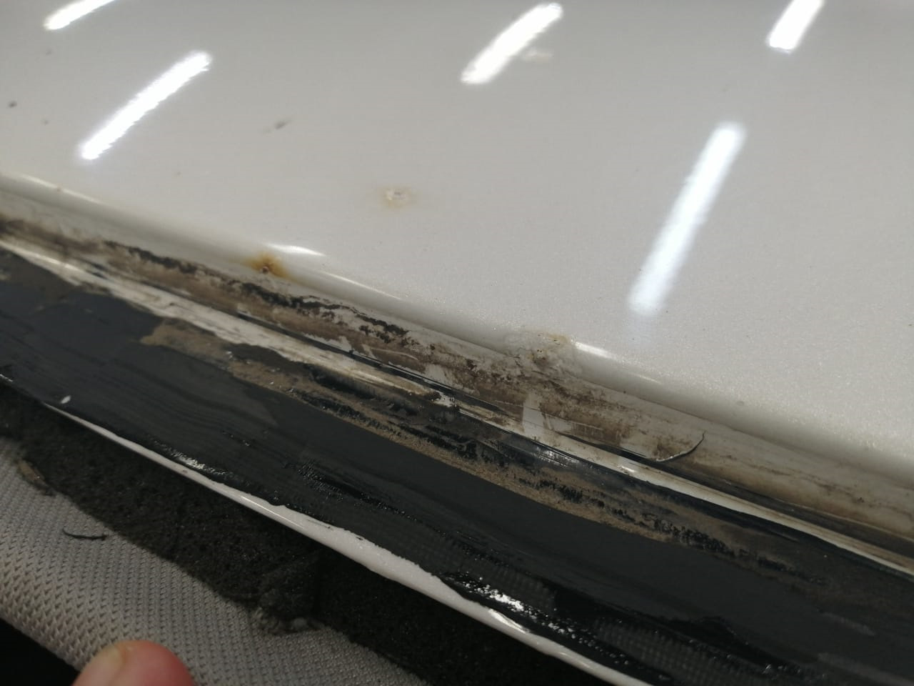

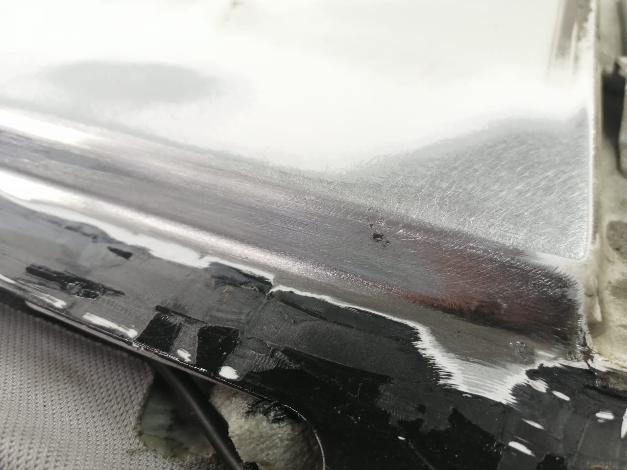

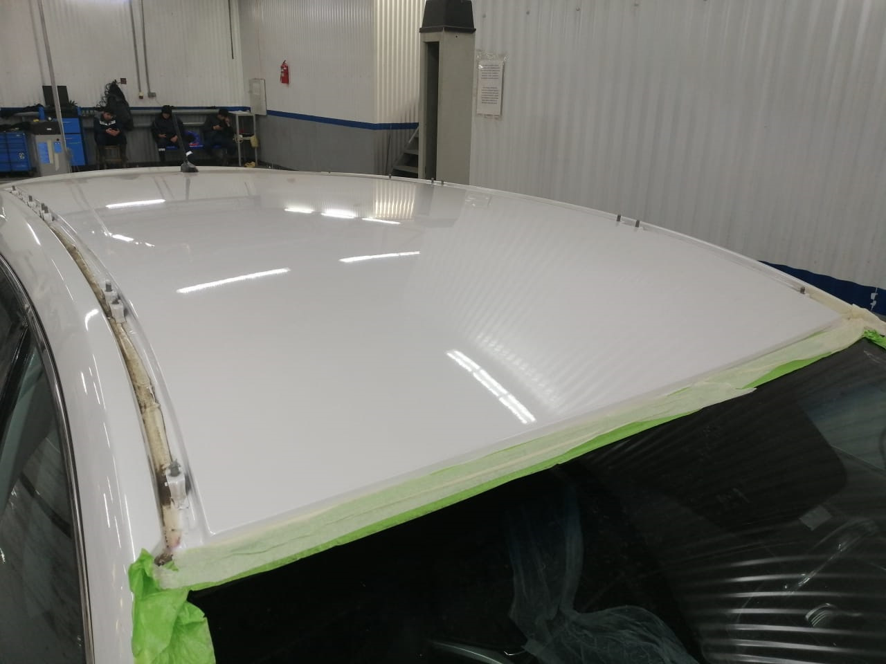

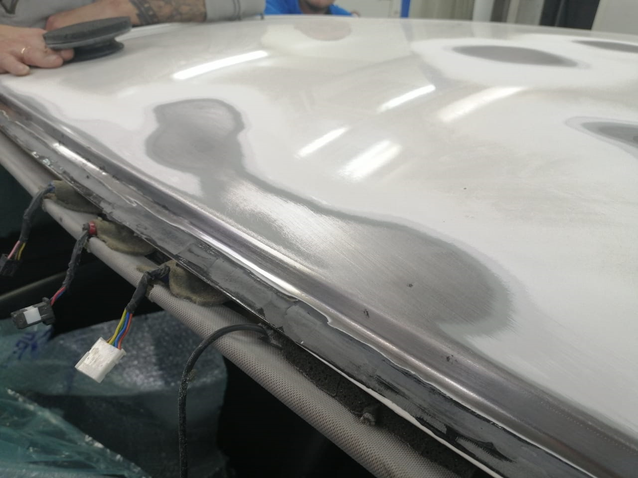

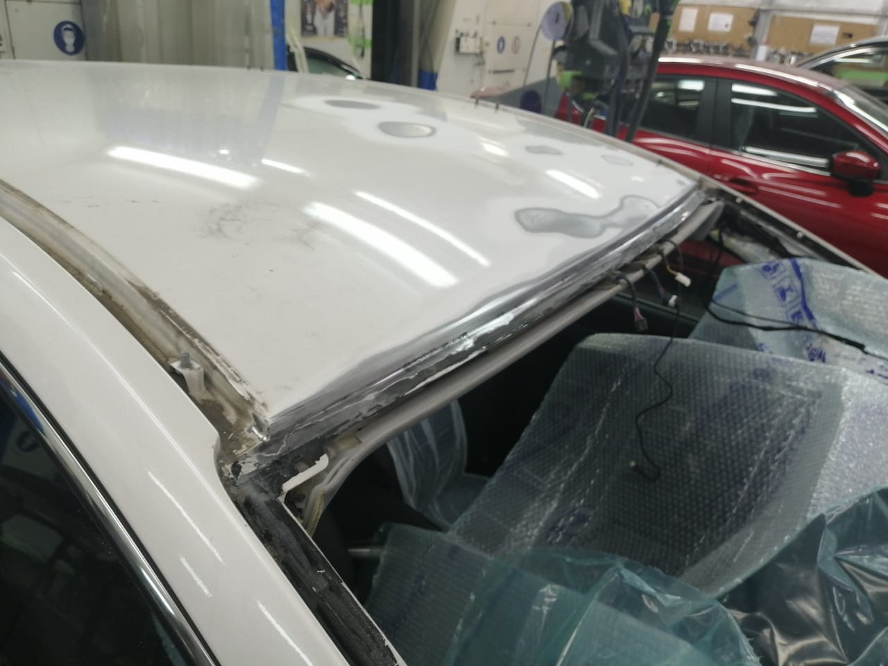

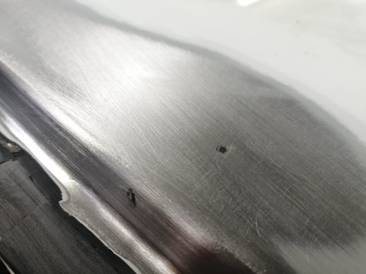

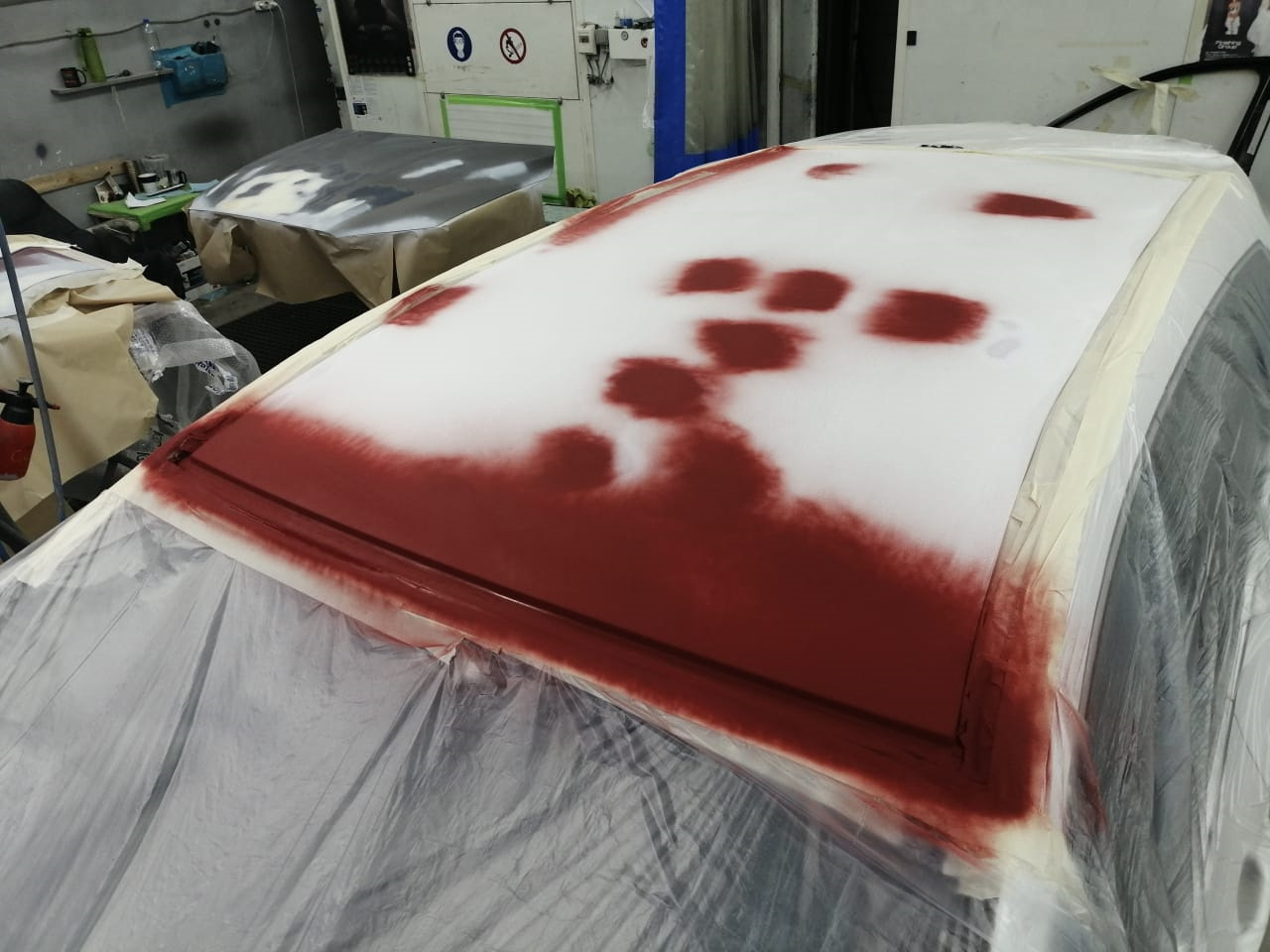

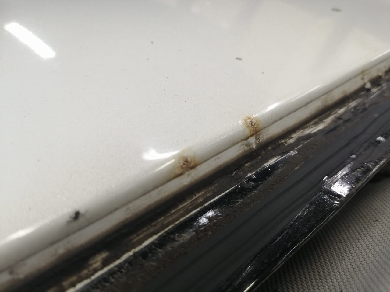

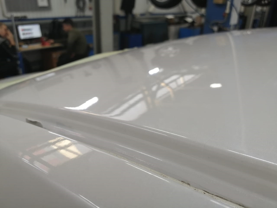

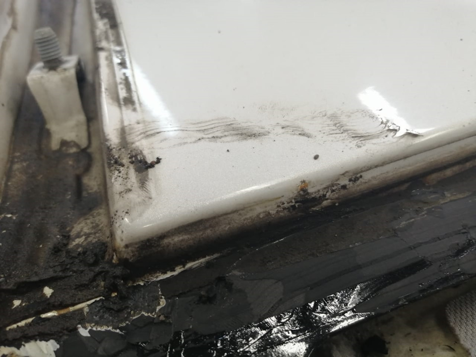

Фотоотчет проделанных работ. Коррозия за 5 лет эксплуатации была достаточно глубокой, выводили кислотоми дополнительно. Я частенько подмазывал сколы, но как видно на фото, толка от этого нет. Надо красить крышу в любом случае и клеить пленку. Пленка сантек 200мкн, клеили прям заподлицо.

А ржа пошла из за сколов или же сама по себе краска начала вспучиваться?
Сколы. У меня 98% пробега трасса. Ещё в первый год эксплуатации пытался предъявить дилеру, мол почему сколы на крыше ржавеют, а на крыле нет. Сказали что крыша не оцинкованная. И поэтому это не гарантия(
Ну хоть сама по себе не ржавеет и то радует, у меня блин перед поклейкой плёнки за 1 день скол прилетел по середины крыши когда спускался с эстакады но я сразу его обработал вот думаю а не пошла ли на нем ржа)

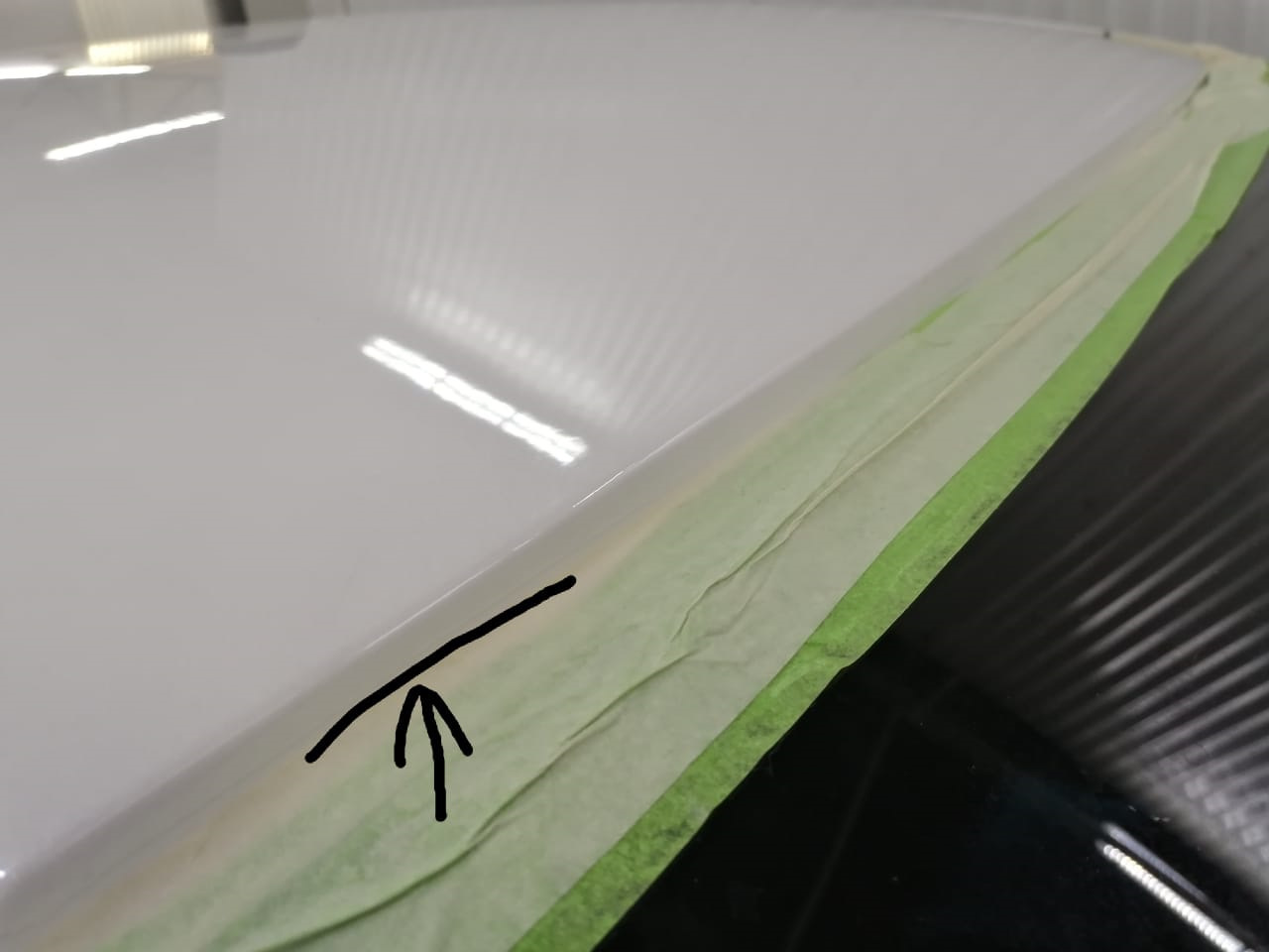

стекло я так вижу уже второй раз переклеивалось? а почему все не вычистили и до самого края не покрасили?
Стекло уже четвёртое по счету. Каждый год камень прилетает. До самого края чего? Красили только всю крышу до релингов, под релингами коррозии нет. Вся беда только спереди. Спереди покрасили до края
спереди смотрю заклеено скотчем, решил что там не красили. где черная метка и стрелка.
А, красили там. Это они стекло накинул после покраски, когда машина сохла и заклеили скотчем
