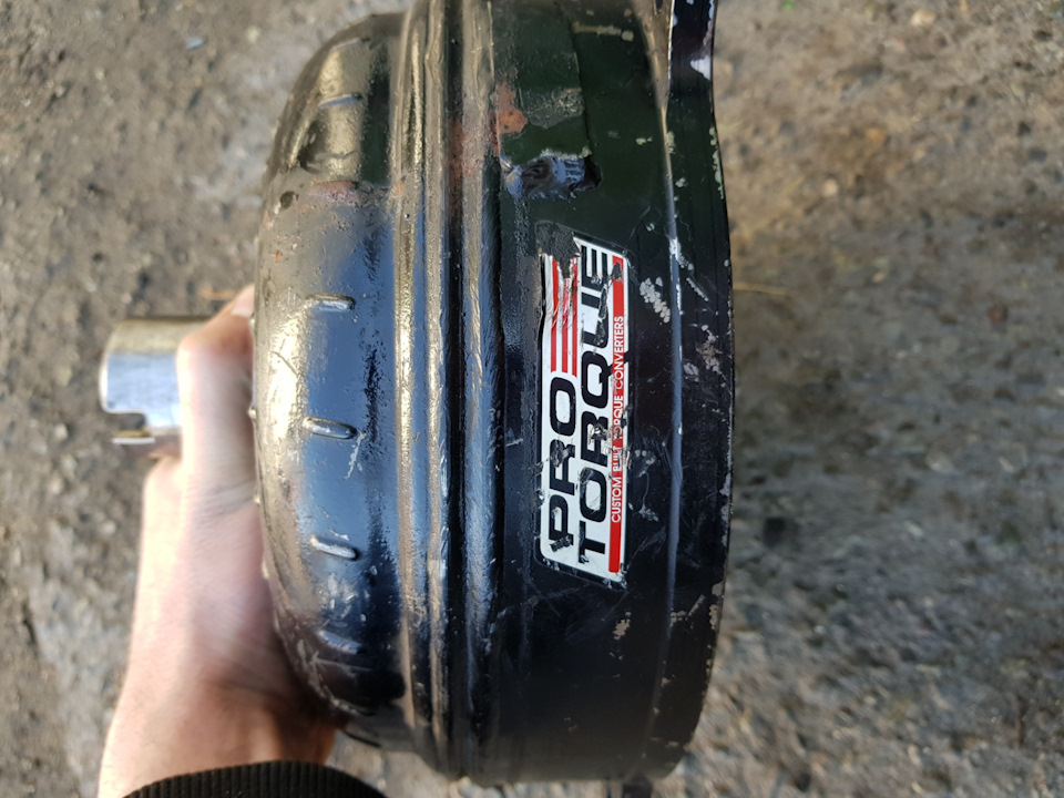

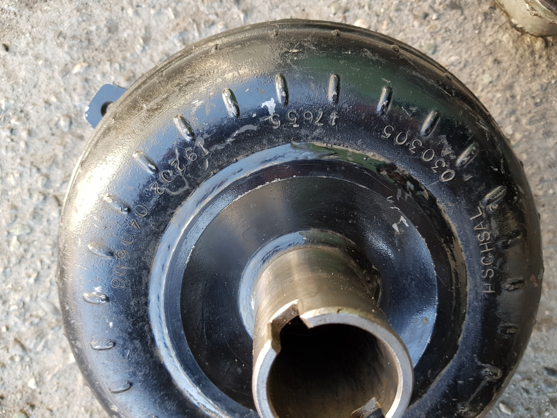

Всем привет. Изначально когда вопрос встал ребром что нужно переходить на акпп, я подумал об айсин340, их много, на них ездят, и показывают результаты. Я позвонил в компанию 2way в краснодаре, так как я в акпп на тот момент вообще нихрена не понимал, и по идее боялся лезть туда чего совсем не знаю. У меня лежала акпп на тот момент непонятно какого тюнинга какаято американская коробка, стояла на машине Маши Пановой на драге в Элисте. Эта коробка была не рабочая. Загрузил я ее и еще айсин, и отправился в краснодар, чтобы понять что к чему и почему. Оставил там обе акпп и предложил человеку чтобы он просмотрел эту акпп, выяснил что с ней, можно ли ее вылечить и продать. Изначально о ней легенда что она суперлютая и просто ездить на ней невариант. Типа очень жесткие переключения и тд и тп…бублик какойто там протрокуи, который просто начинает ехать на 3к оборотов. только когда я увидел глаза Саши из тувэй когда он увидел бублик, я понял что это какая то суперштука))) то все было в мае этого года, я презнаюсь что мало что понимал в акпп на тот момент. В общем, думал если что нибудь получится из моей, будет гораздо проще купить у них полностью запиленный а340. Так я там все и оставил и уехал. Спустя время когда все тотально изучалось, мне мой друг сказал что это за акпп, и то что это гораздо лучше вариант чем а340, огромный плюс для меня стал то что она полностью механическая, и на ней еще стоит трансбрейк@! +еще то что эта 350 собирается со съемным колоколом. Недолго думая я двинул обратно в краснодар, и забрал все свое добро, благо там не разобрали даже мою акпп еще. Но глааное то что кто будет собирать мою акпп? Я ж нихрена не варю в автоматах, посмотрел на своего друга, и он говорит, "волков бояться в лес не ходить"! Приехали, и на след же день начали разбирать 350ю. Разобрав ее реально дошло что она простая как не знаю даже как что… сразу видно что там усиленные передачи, и обгонная муфта не на шарах а с некой трещеткой. сгоревшая в хлам 2я передача и гора стружки в поддоне. Стало ясно что нужно заказывать ремкомплект с америки. Таким образом было решено ставить th350. А дальше уже сопряжение с мотором бнв…постараюсь подробно выложить.

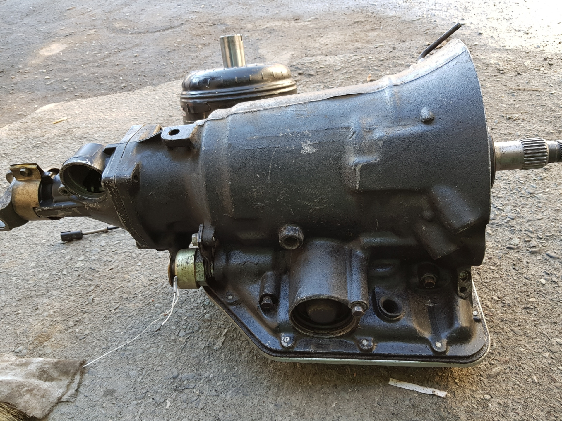

Я покупал себе 10 литров, но влезло тока 8.5
Может 400я больше?
Это я из инета по 350 кинул.
Отличный выбор, я на TH400 езжу по городу без проблем, у меня также блокировка бублика тока на 3800.
Я не могу найти точную инфу сколько масла заливать в кпп, со сток поддоном?
А у тебя щупа нету?
Есть, но по нему нихрена не видно. Он блестит а маслонвое прозрачное
BMW-turbo
Если он полностью пуст, как от восстановления, то он содержит 10 кварт. Если вы только осушили его, сняв кастрюлю и произвели замену фильтра, то только 5 кварт.
Кварт? Wtf?)
1 кварта = 1.136 литров
Блин я залил 8л и на высоких оборотах она с сопуна плюется маслом
Gohanet
us кварта 946мл

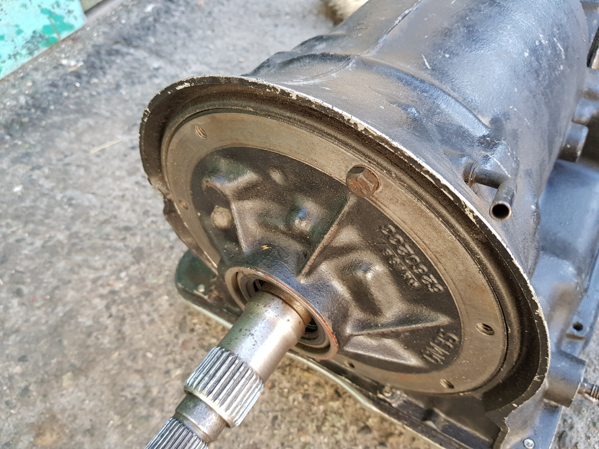

не знаю что это за короб, но выглядит внушительно…)
Красавчег))) Маша на этой кпп рекорды ставила)))
Не, скорее всего Ваня тогда поставил ее, и они 4.5 бар дунули в джей…и ей было весело😉 Пановой тоже
да уж это было феерично))))

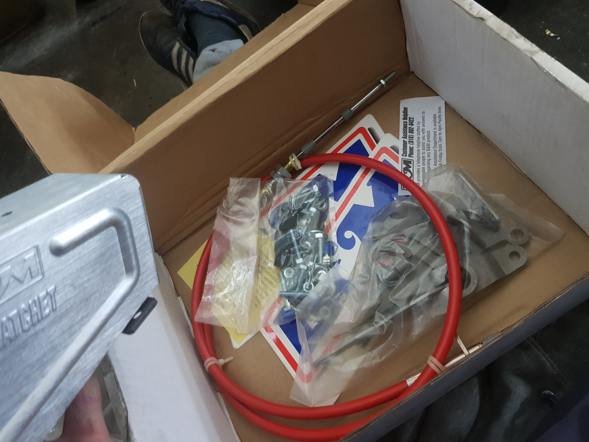

а чем управляется коробка? по тросику газа или отдельный мозг? есть более подробное описание?
Нет, только тросиком. Данная коробка даже не переключает сама
о как, уже поставил?
Давно так то
