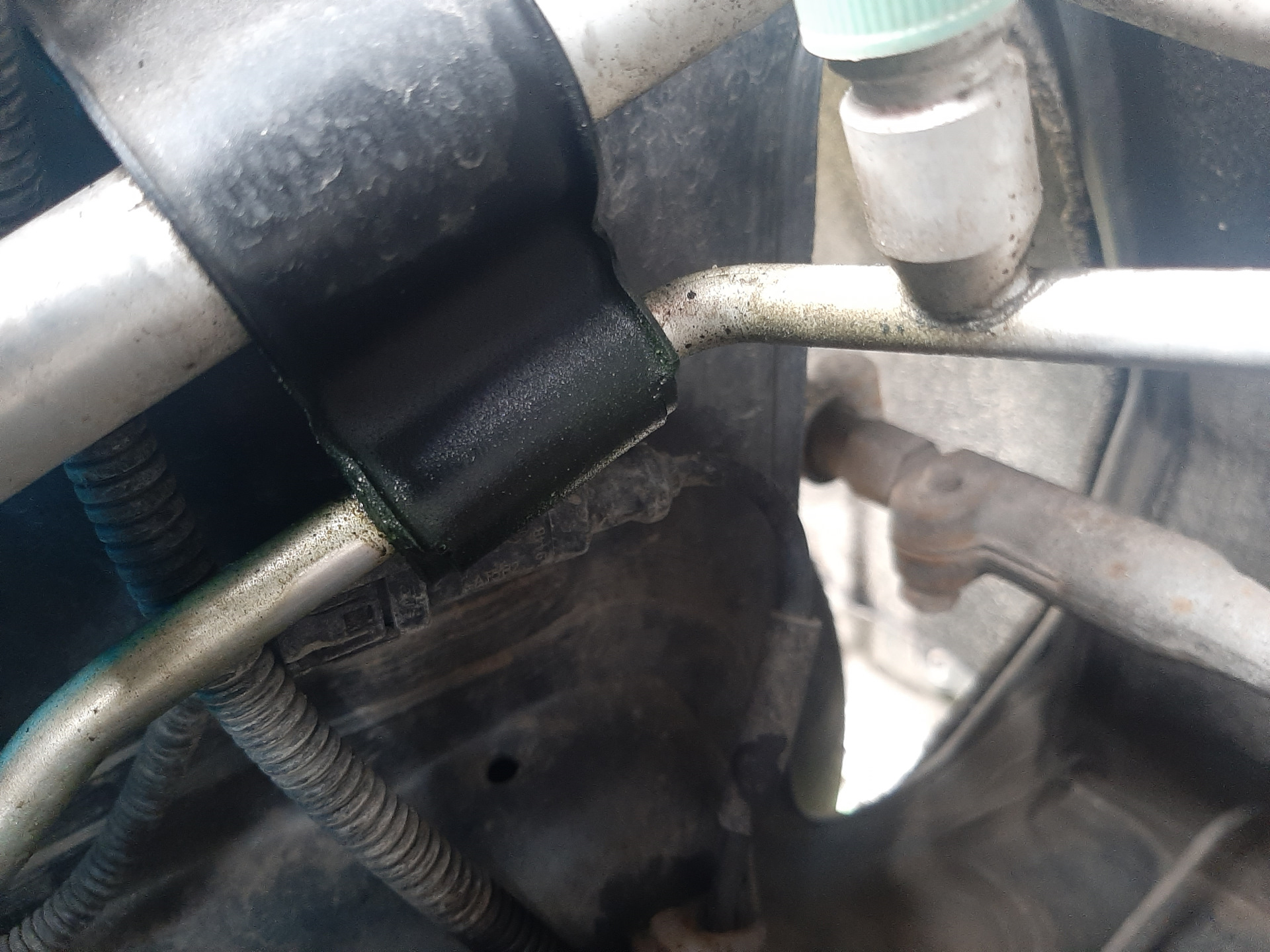

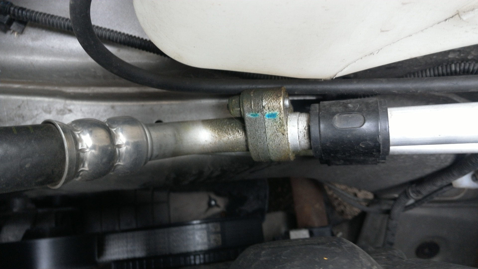

Обнаружил запотевание трубопровода кондиционера. Обратился в "Техинком" при выполнении 1-го ТО. Думал, что дело в прокладке. Но, к моему удивлению, случай признали гарантийным и вынесли вердикт — замена "трубопровода низкого давления кондиционера в сборе". Через 10 дней запчасть приехала и была благополучно заменена с проверкой герметичности кондиционера. Цена (по документам) составила 13 тыс. руб.
Комментарии 15
После замены фрион и масло снова закачивали в систему и проверяли? Бесплатно? В рамках гарантии?
Да, снова закачали и около часа проверяли герметичность
Всё бесплатно
Записался сегодня с похожей проблемой. Поеду к дилеру, пусть проверят, давление и наличие вообще фриона и масла, насколько я понимаю, система кондиционирования полностью герметична, следовательно не должно быть никаких запотеваний, плюс шланг низкого давления сильно порепан и трется о другой шланг, уже видно след. Так что буду штурмовать дилера

У меня вообще фрион выходил весь, тоже трубопровод меняли
Блин у меня тоже так потеет. Сказали норм
хмм . а кондер не пахал совсем ? у меня гораздо больше там грязи и сказали это норма
в любой конторе, что занимается кондиционерами попроси добавить УФ метку. и сразу станет ясно сопливит или нет.

Пока газ в системе есть будет работать, но все время с высоким давлением в системе.

Грязь — это одно, а масло из системы — немного другое.
мне сказали это отпотевание и типа не страшно
