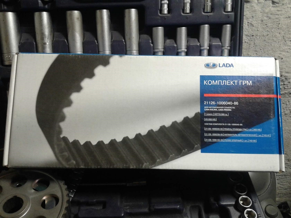

Меняла ГРМ комплект про ремень ничего сказать не могу все работает
А про помпу скажу не нужно брать полный комплект с помпой .
помпу необходимо брать отдельно, которая в комплекте работает но на холостых оборотах слабо качает, дсв не перегревается все нормально но жары в салоне нету такой какая до этого была . когда поднимаешь обороты прям кипяток идёт
так что всем на заметку
Подскажите пожалуйста какую лучше помпу брать
Заранее всем благодарна

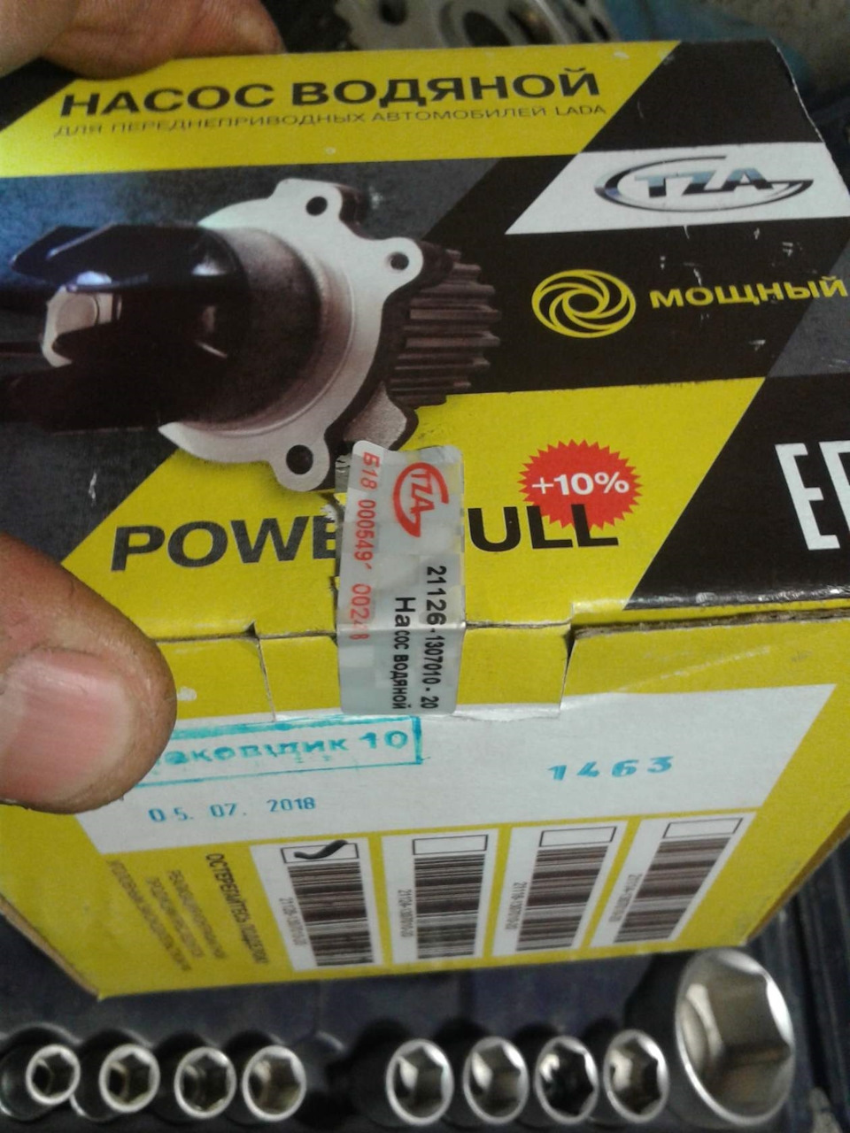

ГРМ Gates, помпа ТЗА усиленная, такие поставил.
помпа DOLZ
ремень ГРМ Gates
ТЗА и ЛУЗАР это наверное как Android и appl и про те и про другие много нареканий. Я поставил ЛУЗАР, надеюсь не превращусь в лузера, пока 12 тысяч полёт нормальный
Помпу брал отдельно, там-же :
Комплект ГРМ брал в Лада-Детали — внутри и ремень и ролики Гейтс :

Ну на холостом так и будет, поэтому ставят помпу ещё доролнительно.можно нашу, можно бош

а надо было ставить DOLZ
ТЗА power full
