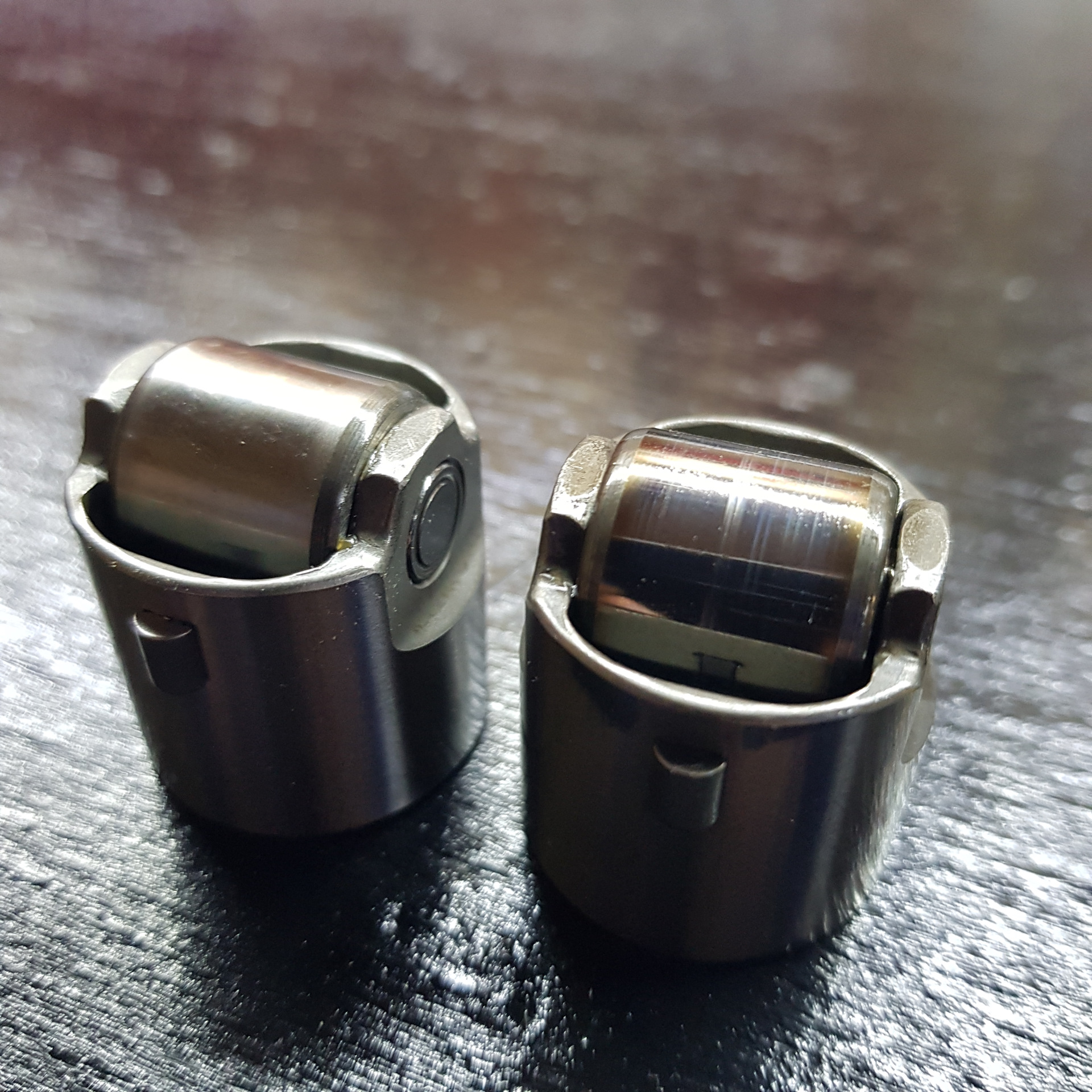

INA 711024410 — толкатель — 950р

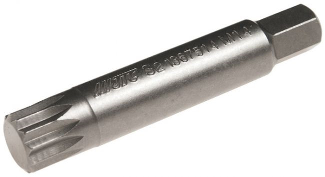

Для замены потребовалось приобрести биту Spline M10 для откручивания винтов насоса

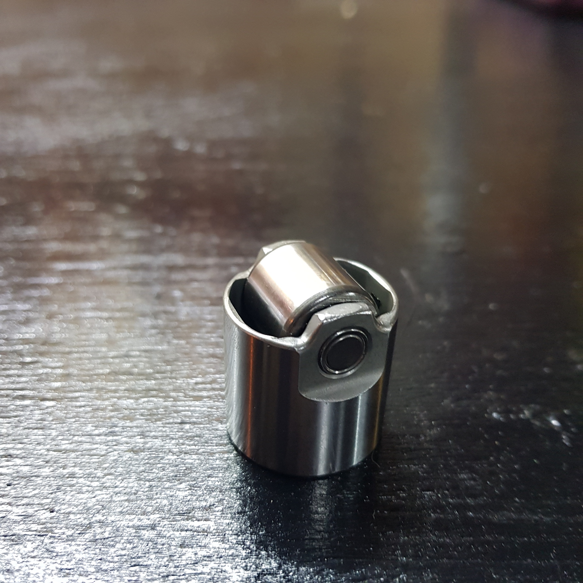

Снимаем ТНВД и вынимаем толкатель
На старом толкателе видны небольшие следы износа, но ощупь не ощутимые.
Вставляем новый толкатель и новый насос ТНВД.

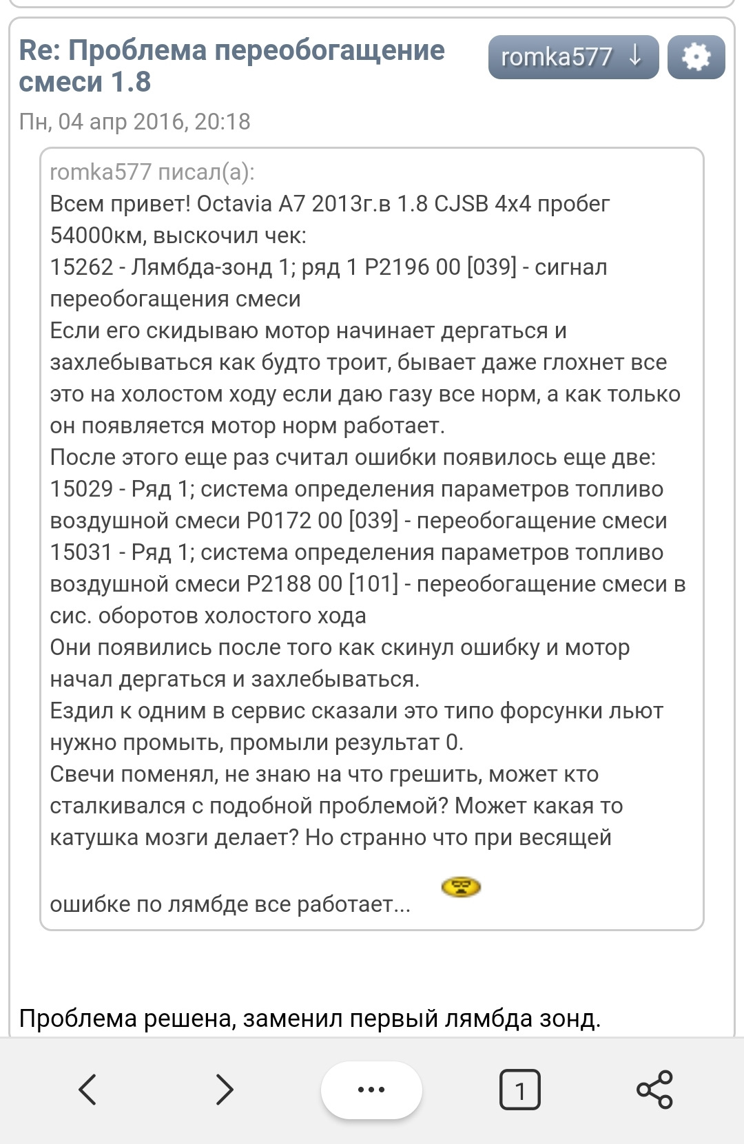

Вот наткнулся,

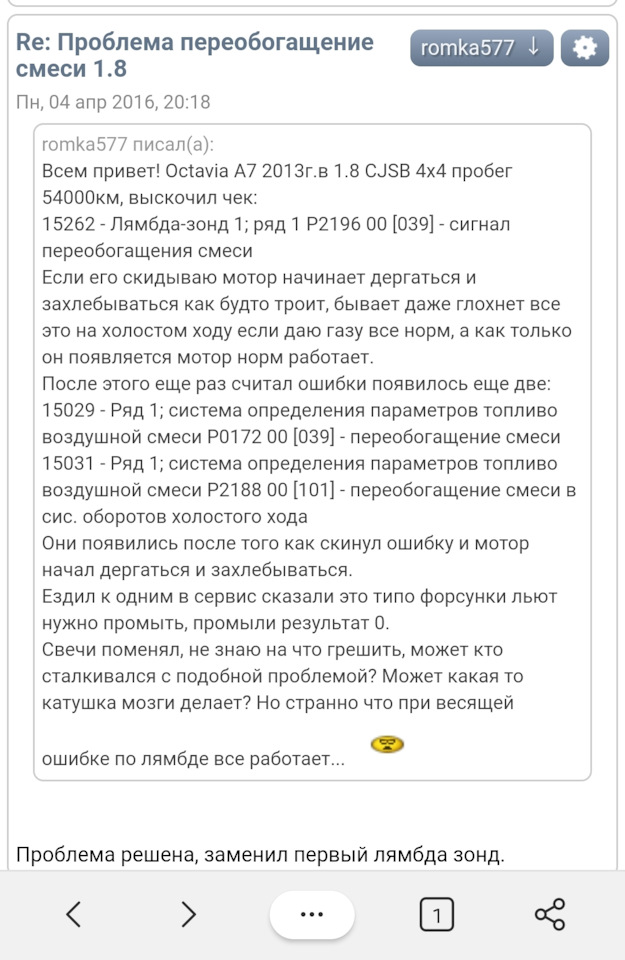

Можно попробовать сбросить ошибки, затем почитать на наличие постоянных. Затем снять фишку с дмрв, он должен упасть в аварийный решим, попробовать без него посмотреть как ведёт себя машина, затем заново почитать ошибки
спасибо, так и есть без дмрв тачка падает в аварийку, я его мыл и фишку не до конца одел, она отошла и тачка заглохла на ходу, остановился одел и все норм!
