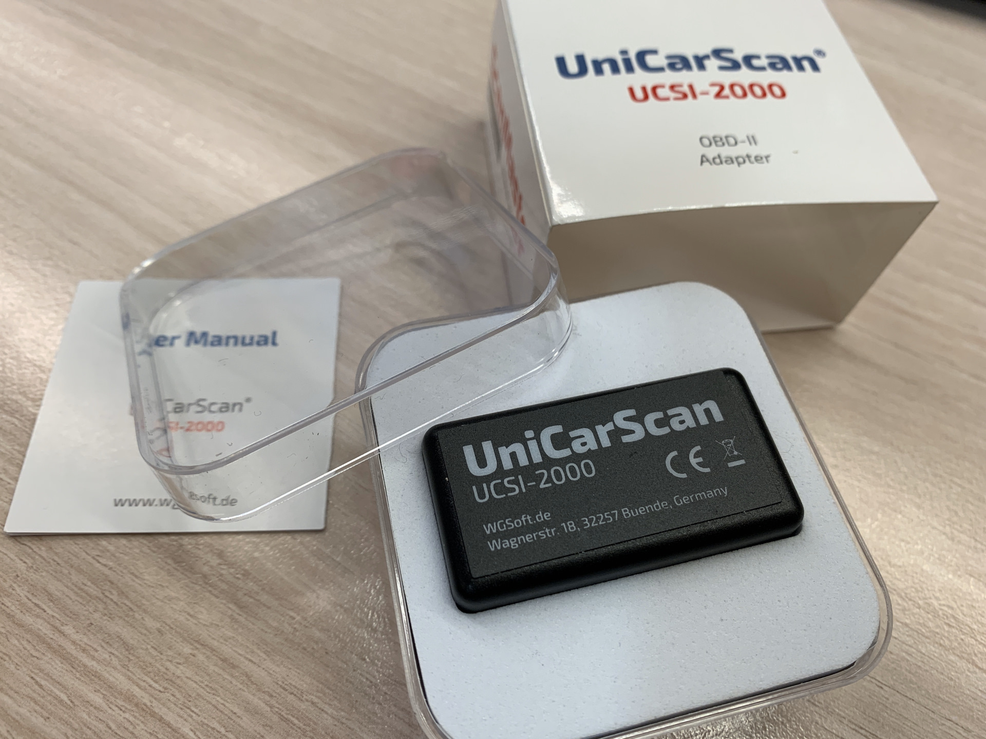

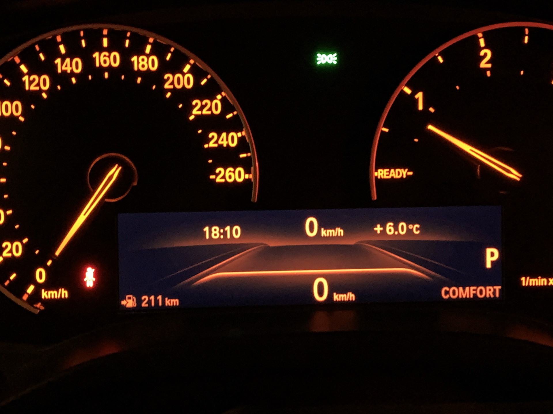

Наконец то приехал долгожданный адаптер, который справляется с g серией.
Сразу же был отключён старт стоп и гонги ремней. Так же до кучи добавил скорость циферками на приборку и значение температуры по колёсам.
Еще в планах активировать задние габариты в режиме дхо и убрать индикацию не пристегнутого ремня с приборки — не люблю красные значки на приборке )
Ещё надо будет добавить пару полезных опций — 6ns для подключения двух телефонов, и 2vg — активация performance control
Ну и штудировать просторы интернета в поисках интересных фич
Всем хороших выходных !

скорости карскану действительно не хватает, особенно в сравнении с китайским вайфай адаптером…
А теперь уже все то же самое можно биммеркодом и через кабель Enet за 500р без адаптера ;)
Ага, сегодня прочёл на клубе
Не твой был пост?)
Не мой, я тоже прочёл.
И проверил — гораздо удобнее и быстрее (и дешевле)
Циферки скорости класс!
Привет. Можно подробнее о параметре который выводит скорость цифрами и откл. старт стоп? Не знал, что на нашей приборке можно так сделать.))) И ссылку на этот чудо блок. Спасибо заранее.

Так в биммеркод они подписаны
Старт стоп в dme, скорость в kombi
Ага, спасибо
Поставил вчера бимкод, все настройки в явном виде показаны.
Вчера за 2 минуты параметры поменял. С Unicarscan все отлично работает

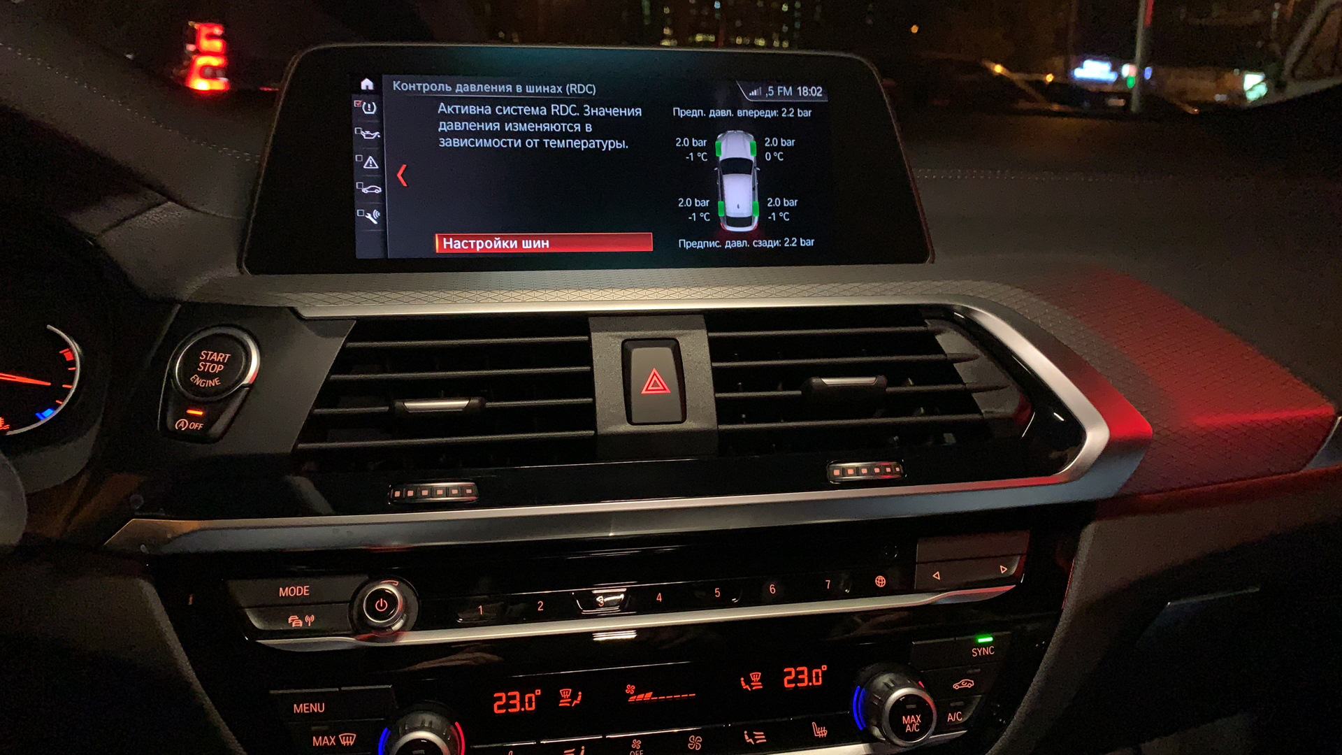

А что с давлением в шинах?
В смысле ?
Добавил температуру
Почему давление 2.0?!
Так накачали при предпродажке)
П*******. Я бы морду бил. Качай по табличке +0.2 к номиналу
Накачал по рекомендации ГУ — тут учитывается температура — как сейчас на картинке, при 0 он рекомендует 2.2. Если температура в колёсах повысится он уже будет рекомендовать 2.4
Понял.

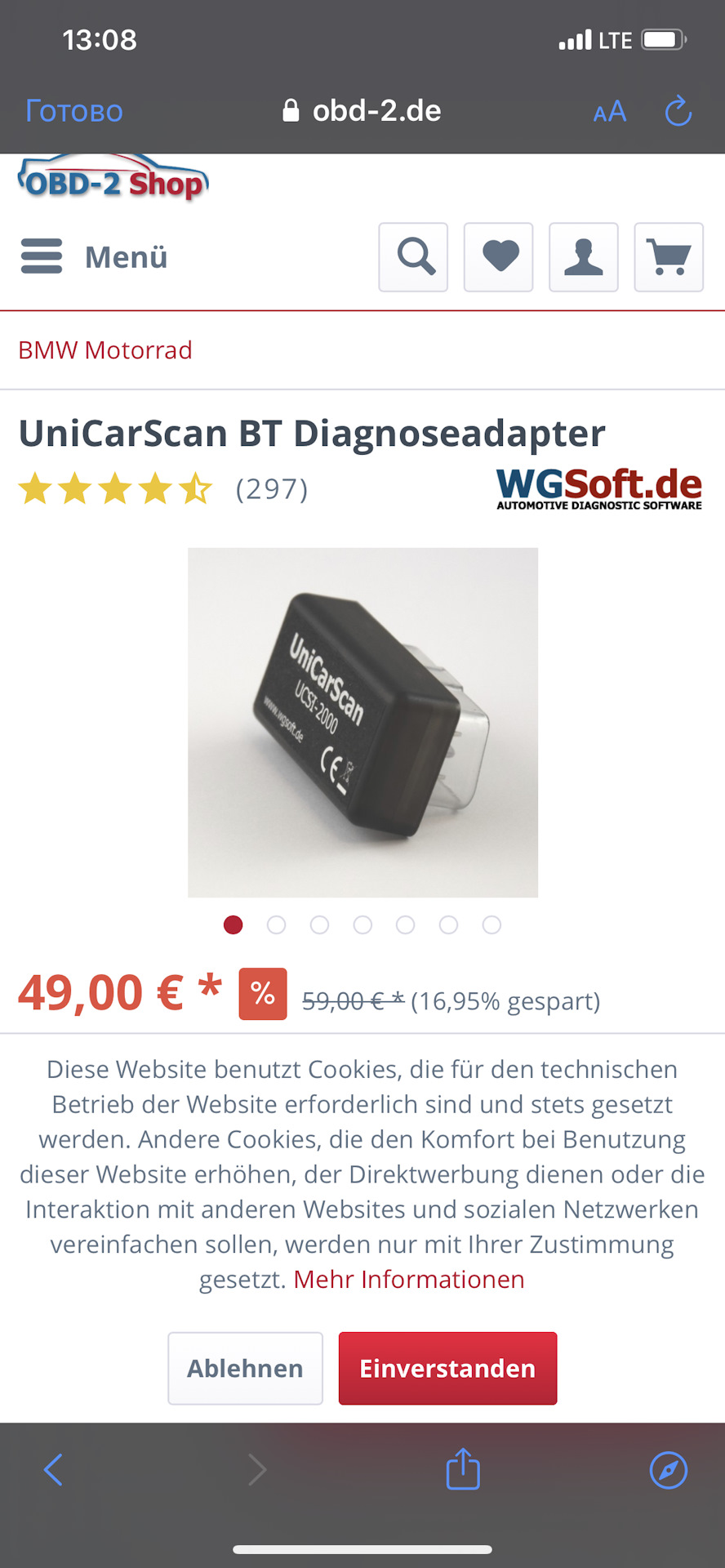

Расскажите для чайника в кодировке БМВ G01. Где и какой купить адаптер? Какой софт и куда поставить? Инфа вся какая-то разрозненная. Последний раз занимался кодировкой еще на Аутлендере лет 8 назад.
Способов много.
Самый правильный описан тут -www.drive2.ru/l/8891971/. Для него нужен шнурок и комп. Можно не только корректировать определённые параметры, но и прописывать дооснащения. Цена провода 500р, цена софта была 3000₽.
Есть альтернативный, для телефона: софт bimmercode + адаптер, что у меня на фото. Софт 2000₽ на айфон, на андройд слышал он бесплатный, ну и адаптер около 5000₽.
Плюс второго — интерфейс для чайников, минус — для новых кузовов пока маленький список настроек, но можно залезть в эксперт моде и получить полноценное дерево настроек, как в первом способе.
Короче esys launcher или bimmercode
Спасибо за ликбез. Bimmercode скачал и поставил. Где заказывали адаптер?
Спасибо. В немецком не силен, но точно нет доставки в Россию. Как Вы заказывали?
Списался с продавцом, там наш соотечественник. Отправляет без проблем
Соотечественника нашел, договорились с ним. Спасибо.
На Aliexpress за 500 (пятьсот) рублей так то, все работает, проверил на себе
И что ж за приблуда? Сслыку в студию.
Отправил в ЛС.

Ссылку можно?
Во сколько обошёлся?
64 евро с доставкой
