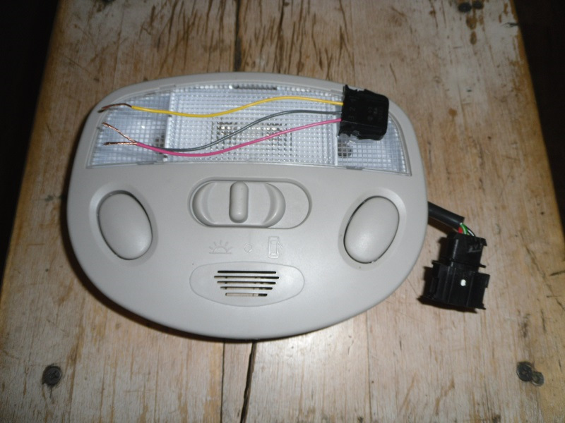

Ещё, сегодня же, заменил штатный Грантовский плафон, на плафон от Калины "Люкс". Плафон был у меня в наличии, валялся без дела. К тому же, мне нужен был раздельный свет, отдельно для переднего пассажира, как минимум. Оставалось только докупить ответную колодку для Калиновского плафона, так как, Грантовская не подойдёт.

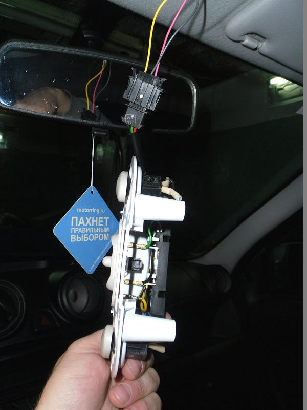

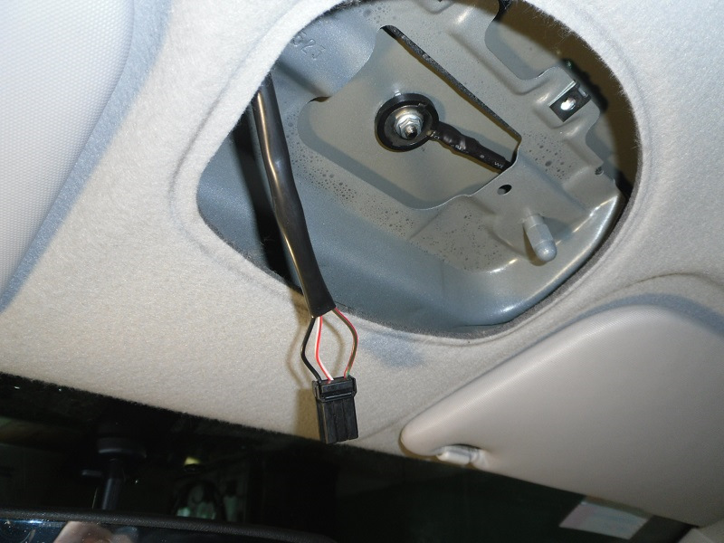

Для начала, снимаем плафон, для этого, аккуратно снимаем стекло, поддев его по бокам плоской отвёрткой. Далее, отворачиваем два винта, и выводим плафон из фиксаторов обивки потолка.
Штатную колодку я обрезал заподлицо. Затем нужно соединить провода, по цветам не скажу, потому что, цвет проводов штатных и проводов колодки отличается. Грубо говоря, подбирал методом тыка… Тут самое главное, не замкнуть свисающие концы проводов. Но, всё подобрал как надо, теперь свет раздельный. Есть одно но, если в боковые секции ставить светодиоды, то нужны биполярные! Но сейчас это не проблема, на том же Али Экспресс, они есть, к примеру вот:

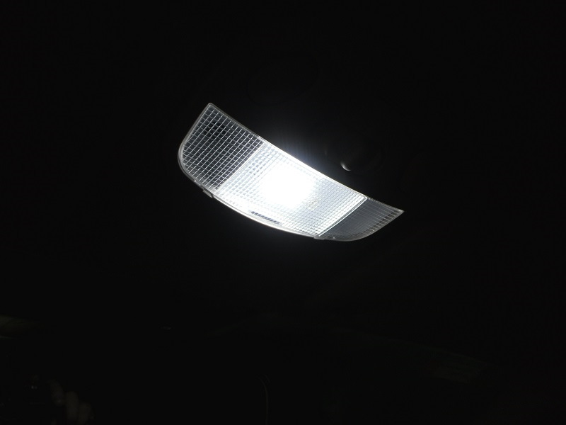

Теперь, всё как и хотел, свет раздельный, всё чётко. Для пассажира, так же, есть отдельная секция.
