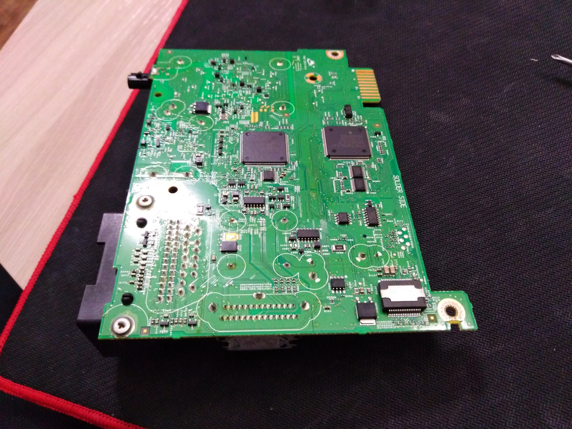

В одном из предыдущих постов я обозначал проблему, заключающуюся в отсутствии звука от левого заднего динамика. Ещё летом я прозванивал косу до этого динамика, и вся проводка оказалась целой.

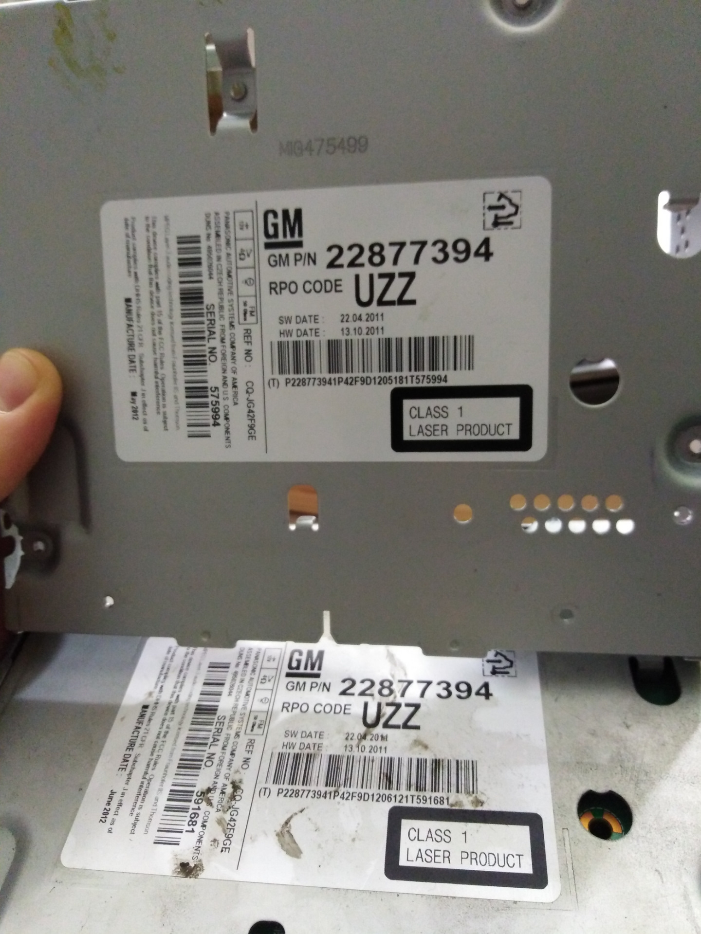

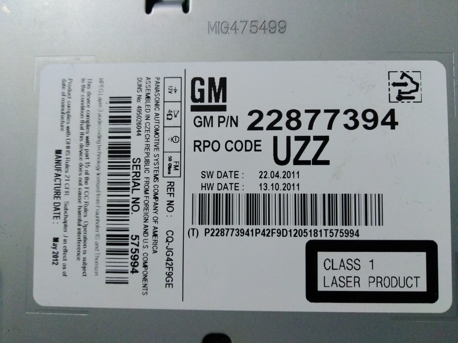

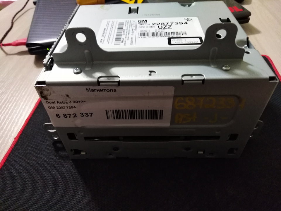

Недавно снова задался вопросом оживления динамика. Подумал, раз коса целая и сигнал на динамик не приходит, значит дело в самой магнитоле. Заказал такую же БУ магнитолу.
Узнал ценник на прошивку в нее моего вина и немного опешил) 2000р за эту процедуру дороговато, учитывая, что сама магнитола обошлась в 1500…

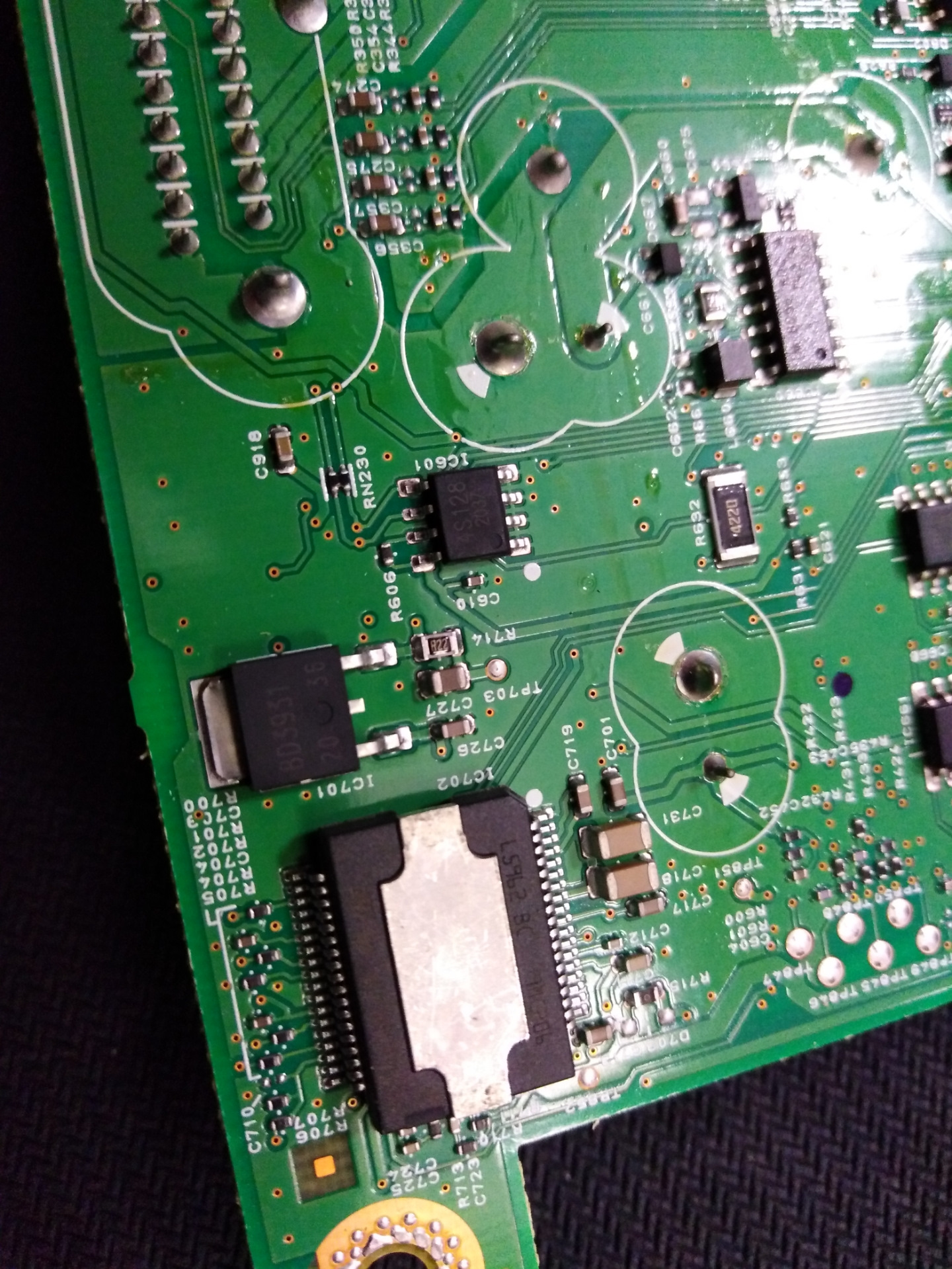

Решил перепаять микросхему eeprom.

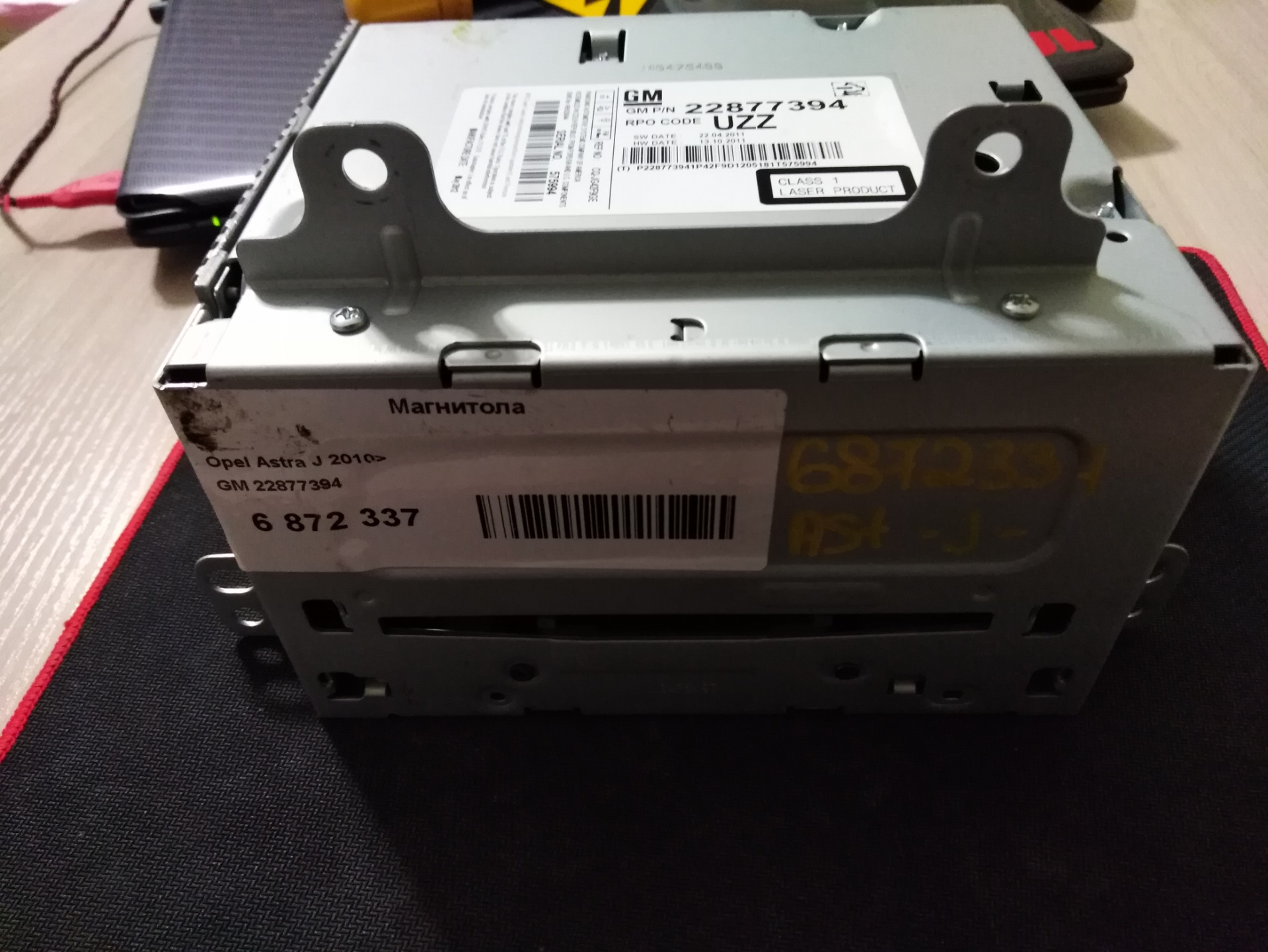

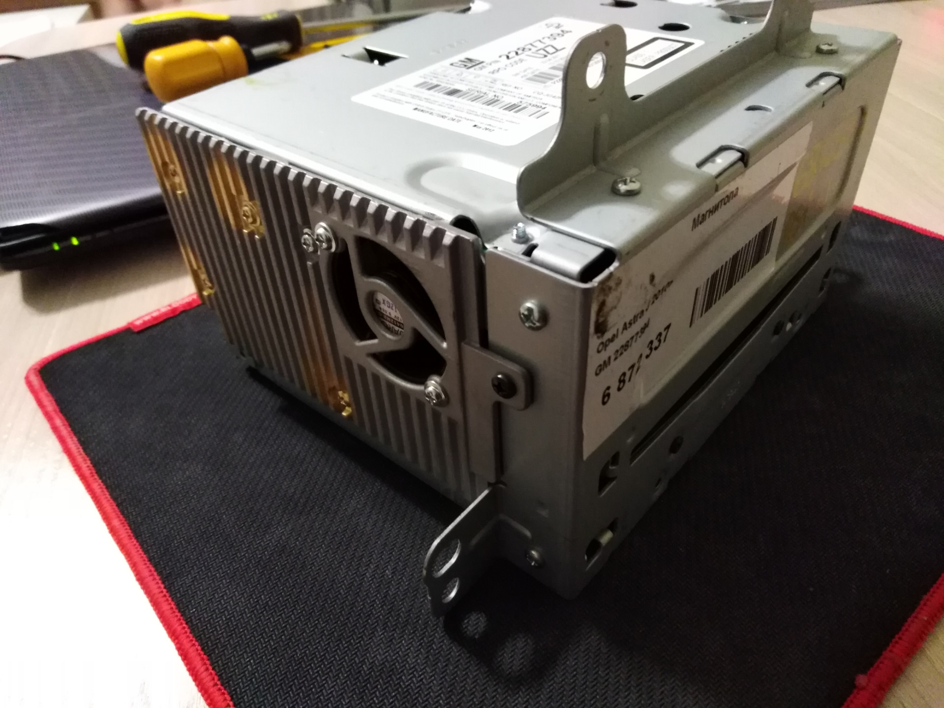

Вооружившись паяльником с тонким жалом и двумя магнитолами, взялся за дело.
Начну с того, что разобрать эту херню — уже задача такая себе. Нужно отвинтить все винты, а потом ещё и поломать голову, как ее располовинить.

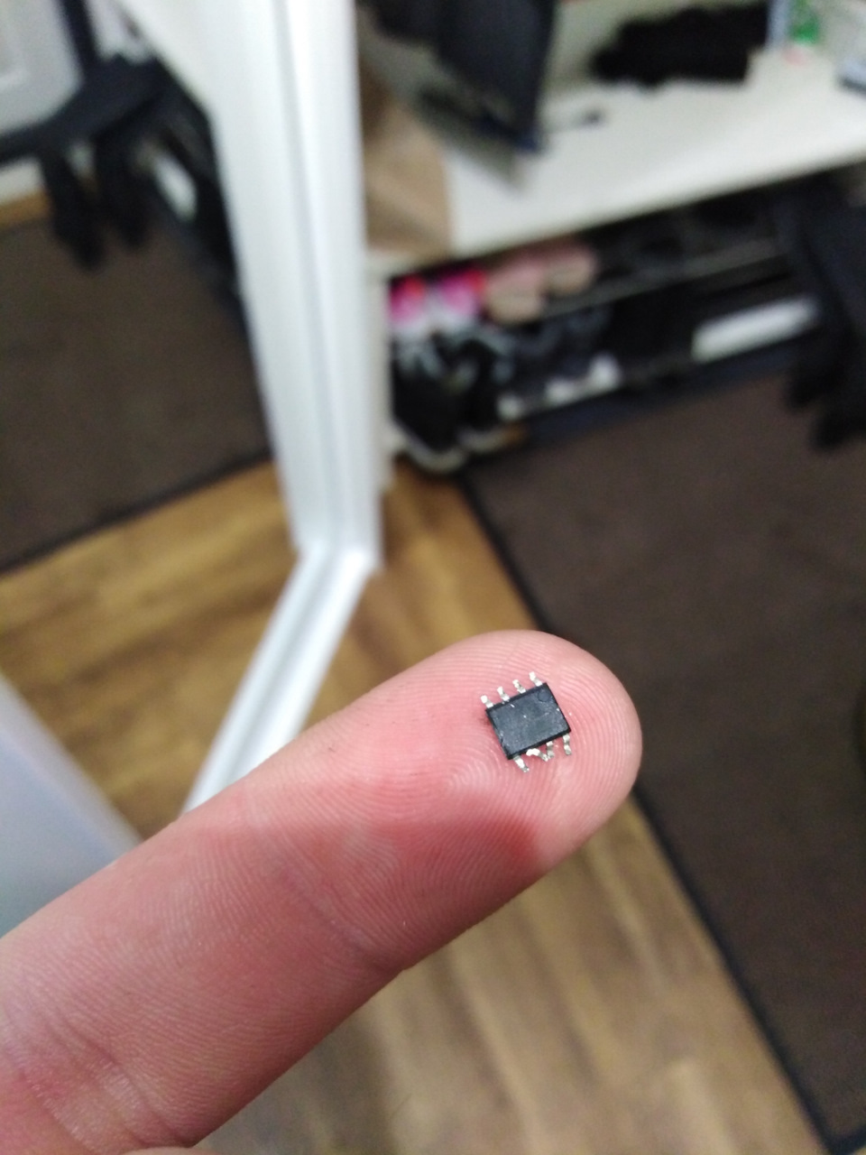

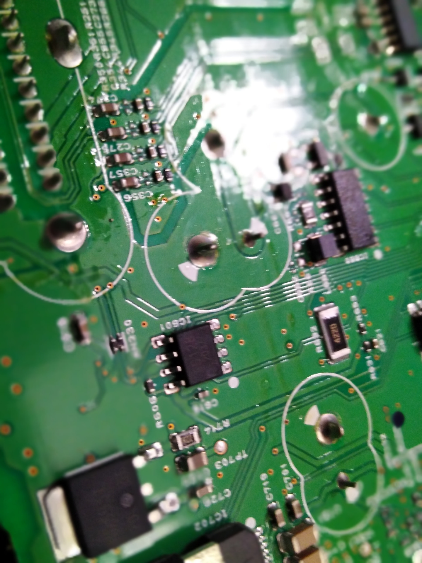

Но это фигня) самое интересное- выпаивать этот самый eeprom. Он помещается на кончике пальца, но имеет 8 "ног".
Максимально аккуратно прогревал каждую сторону, одновременно пошатывая микросхему. Начал с донора, чтобы немного набить руку)
Выпаял, пролудил заново контакты и аккуратно припаял обратно, каждую "ногу" отдельно.
будьте внимательны</b>. На ней есть маленький кружочек в углу. Он должен быть направлен в сторону белого кружочка на плате возле места установки микросхемы.">
Тут же пошел ставить обратно, в надежде, что все успешно и платить за прошивку не придется. И даааа. Машина даже и не поняла подмены. Проверил через настройки баланса звучание каждого динамика. Все работает.
По итогу имеется старая голова от cd400 с неработающим каналом заднего левого динамика. Я доволен.

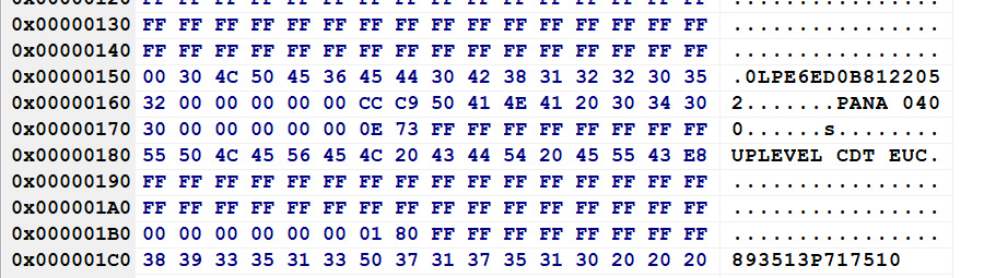

Если есть программатор — ВИН там в открытом виде, можно руками вписать любой.
вин в 150 строке? он немного в странном виде каком-то, куда воевать?)
или сюда шьёться "второй" вин?
Без первой буквы он
ага, «второй» вин без “w” и последнее число в 160 строке?
crc нужно пересчитывать?
Нет

С окомом понятно, а почему не перепаял усилитель, делов то, тем более дешевле, чем покупка другой магнитолы, я не видел твой пост до этого, так бы помог, там стоит обычная микросхема по моему tda 7564, заменить можно на любую или желательно tda 7850
Жесть, а tdaшку не проще было перепаять))
Причем стоимость микросхемы, 250р

Да это не вопрос вообще мне понять где он в самом дампе будет ?
С этим не подскажу, надо смотреть разбираться, по крайней мере, не так просто как h ке.
