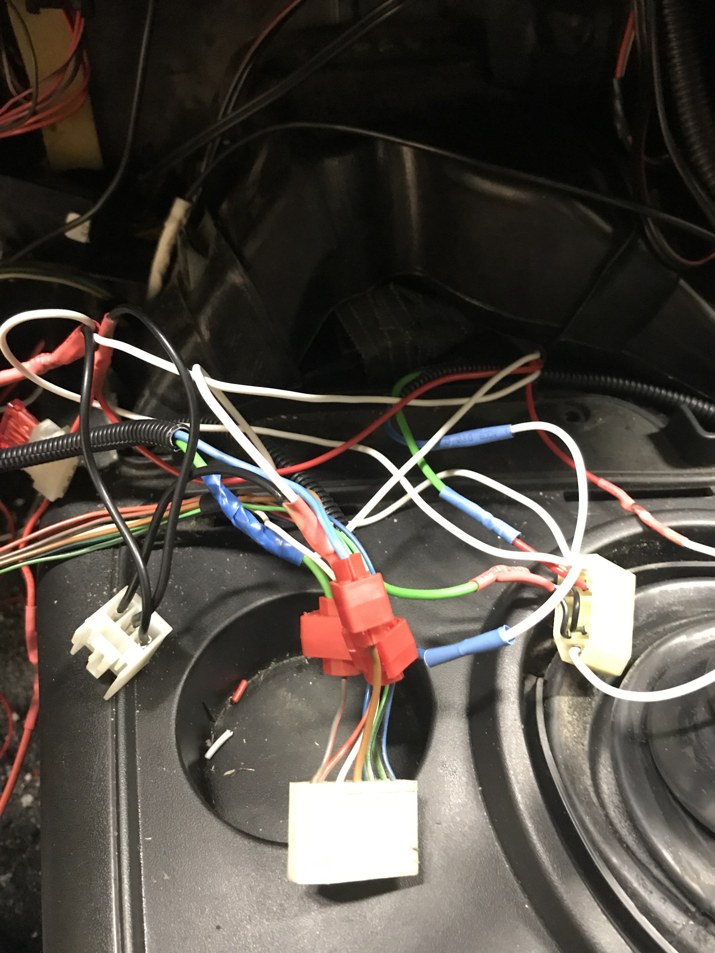

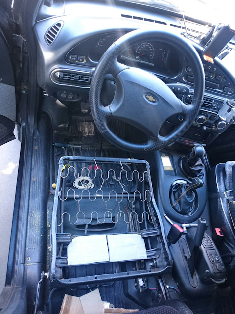

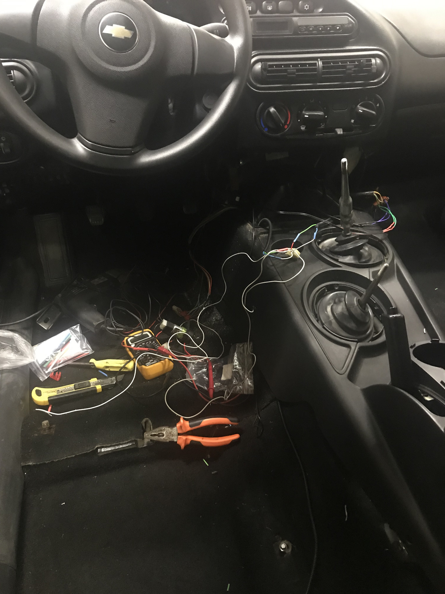

Пока меня с сидениями не выгнали из дома я заказал чехлы что бы нормально их натянуть а в ожидании решил сделать проводку в салоне пока кстати опять же Сидения не мешаются.

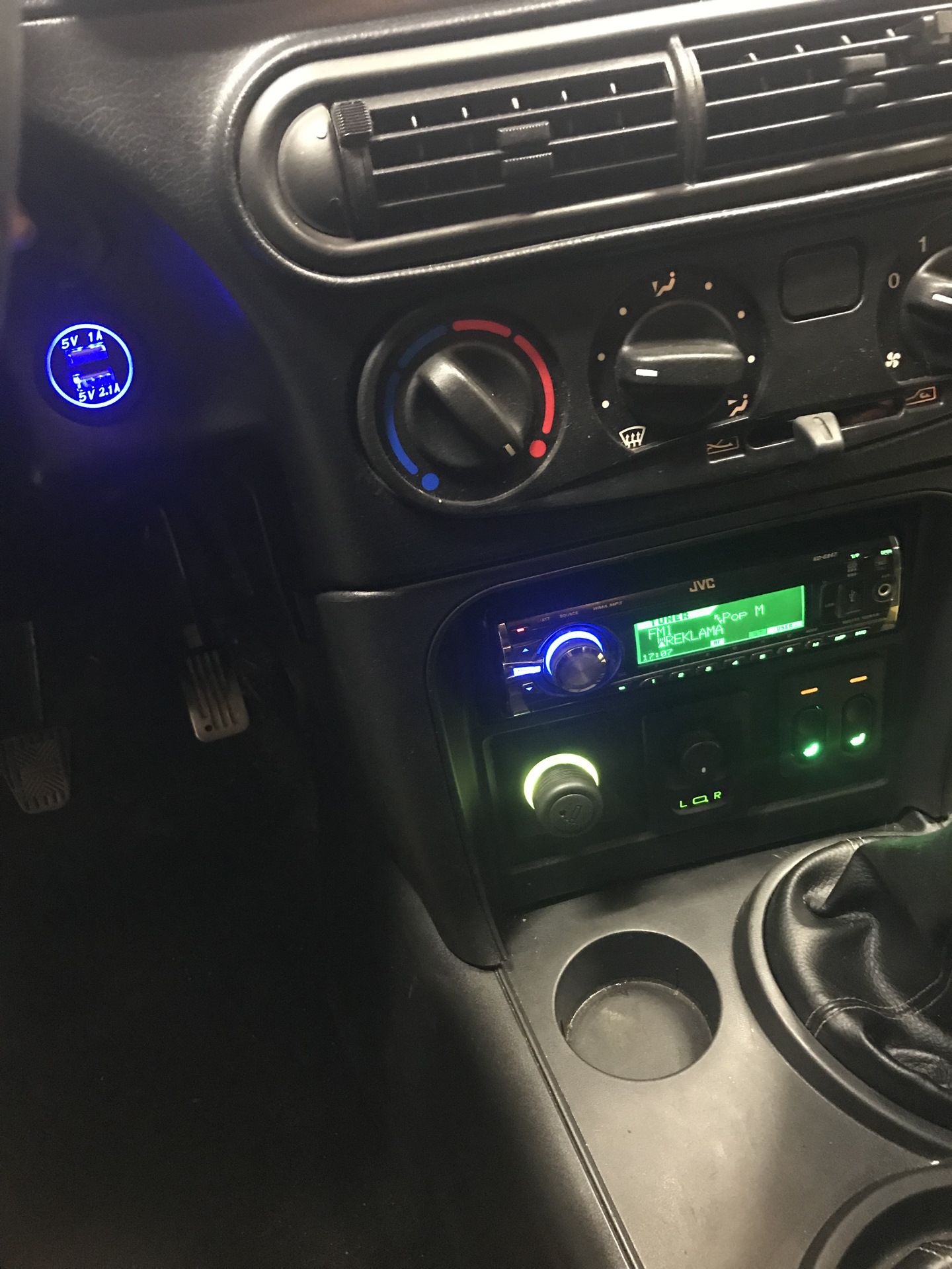

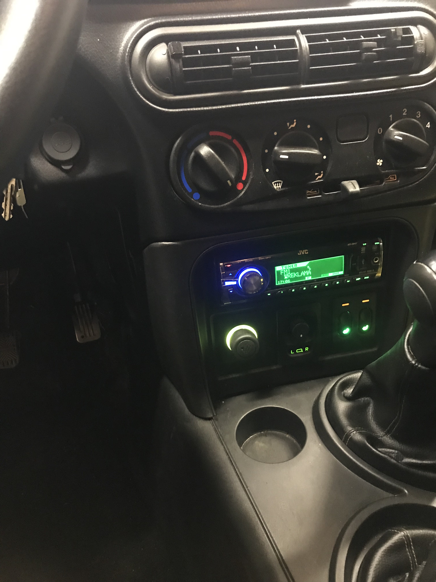

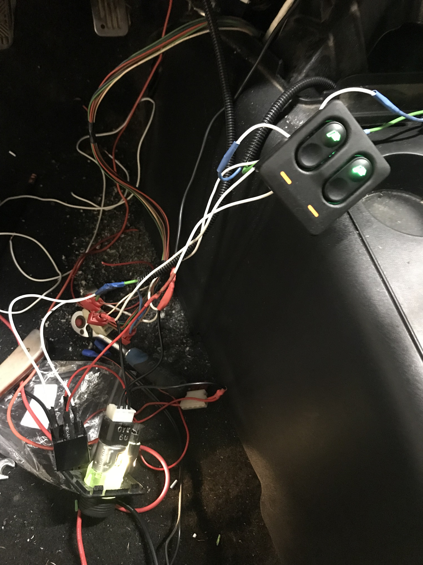

Выключатель подогрева достался от 2110 неликвид подогнали продавцы знакомые за спасибо 😉, сам выключатель рабочий но не горела подсветка что удалось решить путём замены светодиодов. Кнопка от Емели конечно вписалась бы идеально в мои хотелки но цена 950 за кнопку и 500 за доставку 🙀! я пока не готов. Может в начале года сам попаду в столицу заеду куплю или озадачу кого нибудь из знакомых. А пока обкатаем то что есть ))

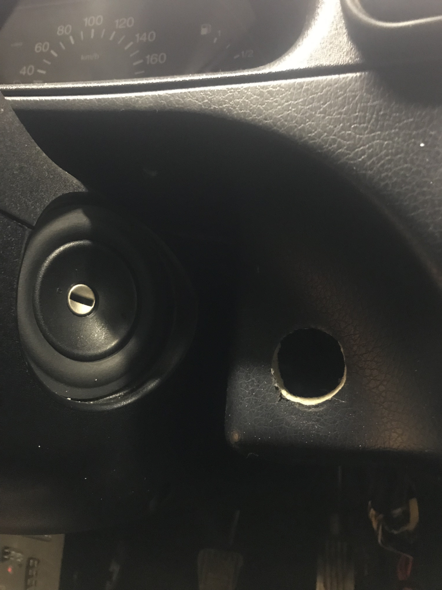

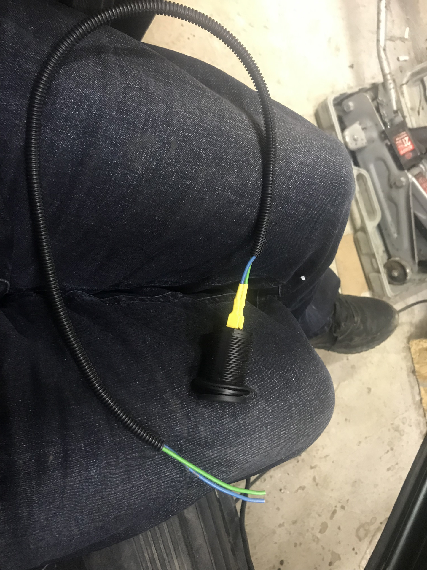

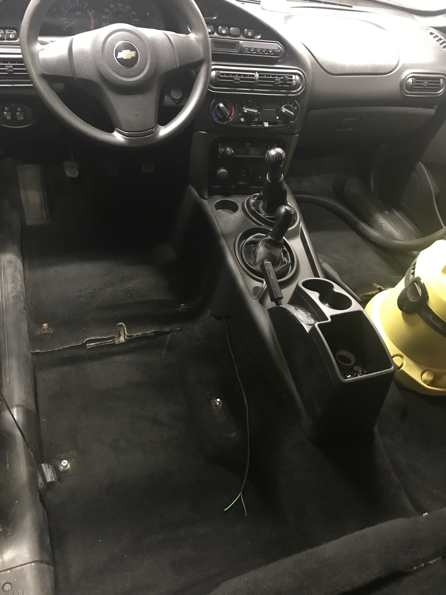

А вот дальше первая проблема, в штатном месте блока кнопок подогрева у меня стояла зарядка USB и ее куда то нужно было переместить а отказываться совсем не хотелось привык я к ней. Прыгал по салону с зарядкой минут 30 и вроде подобрал удачно место

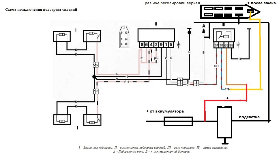

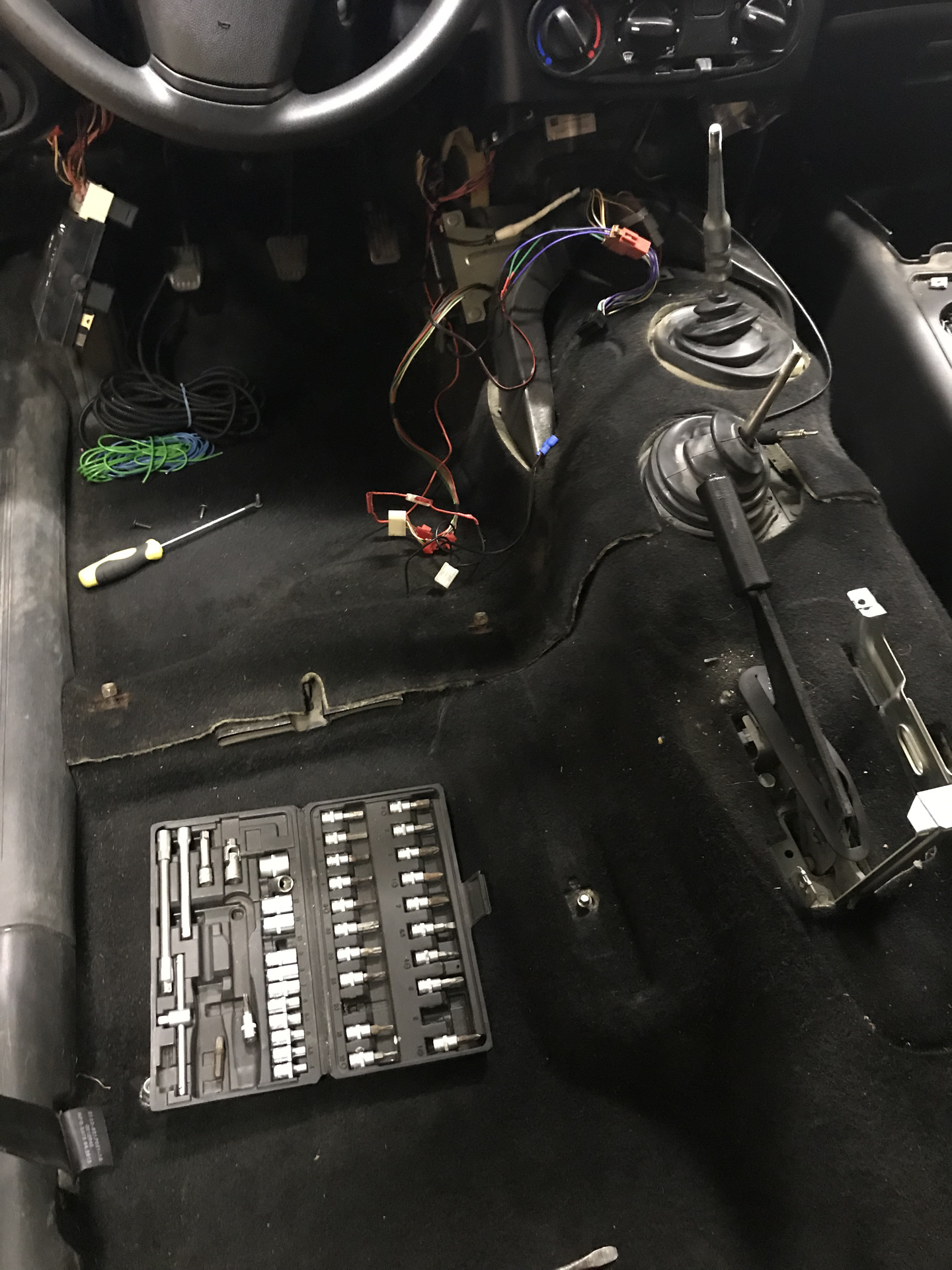

Потом рисую схему взяв за основу заводскую схему но немного изменил подключение. Что бы не тянуть лишних проводов питание взял от прикуривателя ( на схеме внизу справа ) Он заведён отдельной линией и имеет свой предохранитель и вполне достаточное сечение провода.
