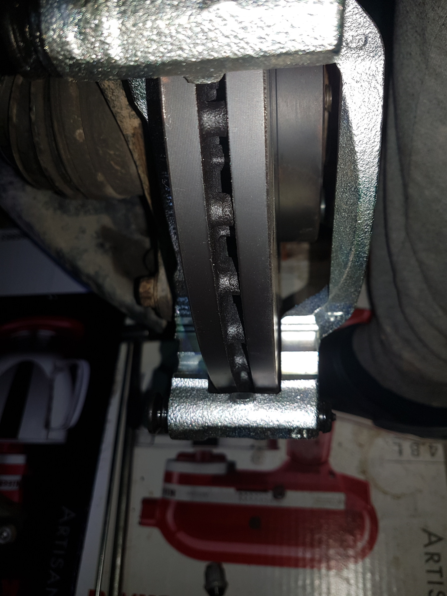

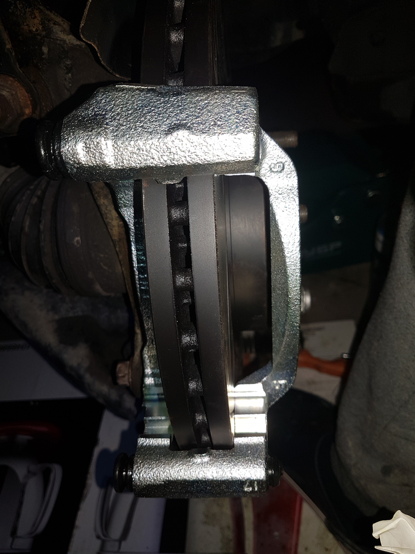

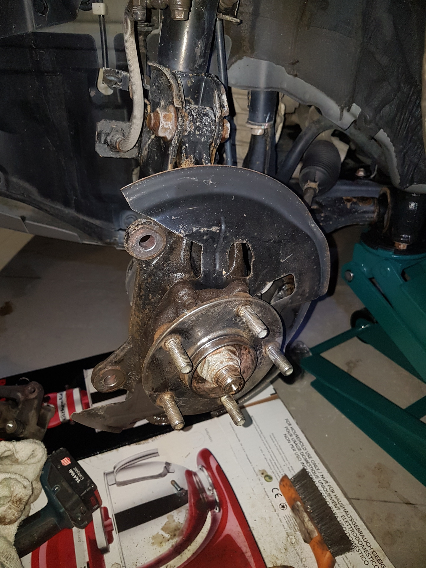

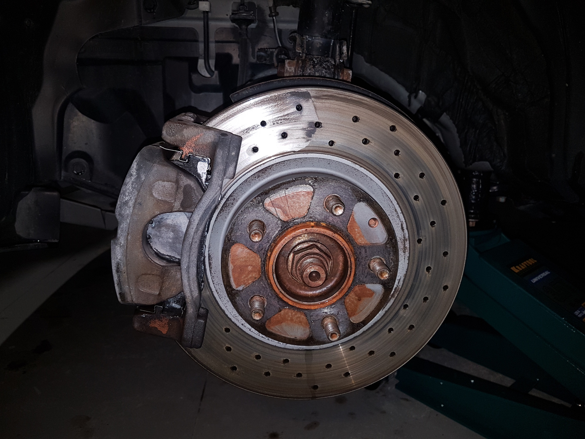

Решил закрыть вопрос с тормозами и сделать себе приятное под Новый Год. Многие уже поставили себе тормозилки от CX9, однако получившийся вариант меня сильно смущал, т.к он предполагает только маздовские расходники (диски и колодки), чему уже совсем нет веры. Компания Мазда постаралась сделать так, что альтернативы не найти. Можно было использовать же для своей тормозной системы готовые решения, но капитализм диктует свои правила. Также меня смущал размер посадочного места тормозного диска на ступицу СХ5, на которой болтаются диски старшей модели (67.1 — сх5 и 72 — СХ-9), что может вызвать нежелательные вибрации и в худшем случаи разрушение суппорта или диска, конечно это можно избежать заколхозив проставку, но хочется нормальные тормозные диски. Вот что у меня получилось:

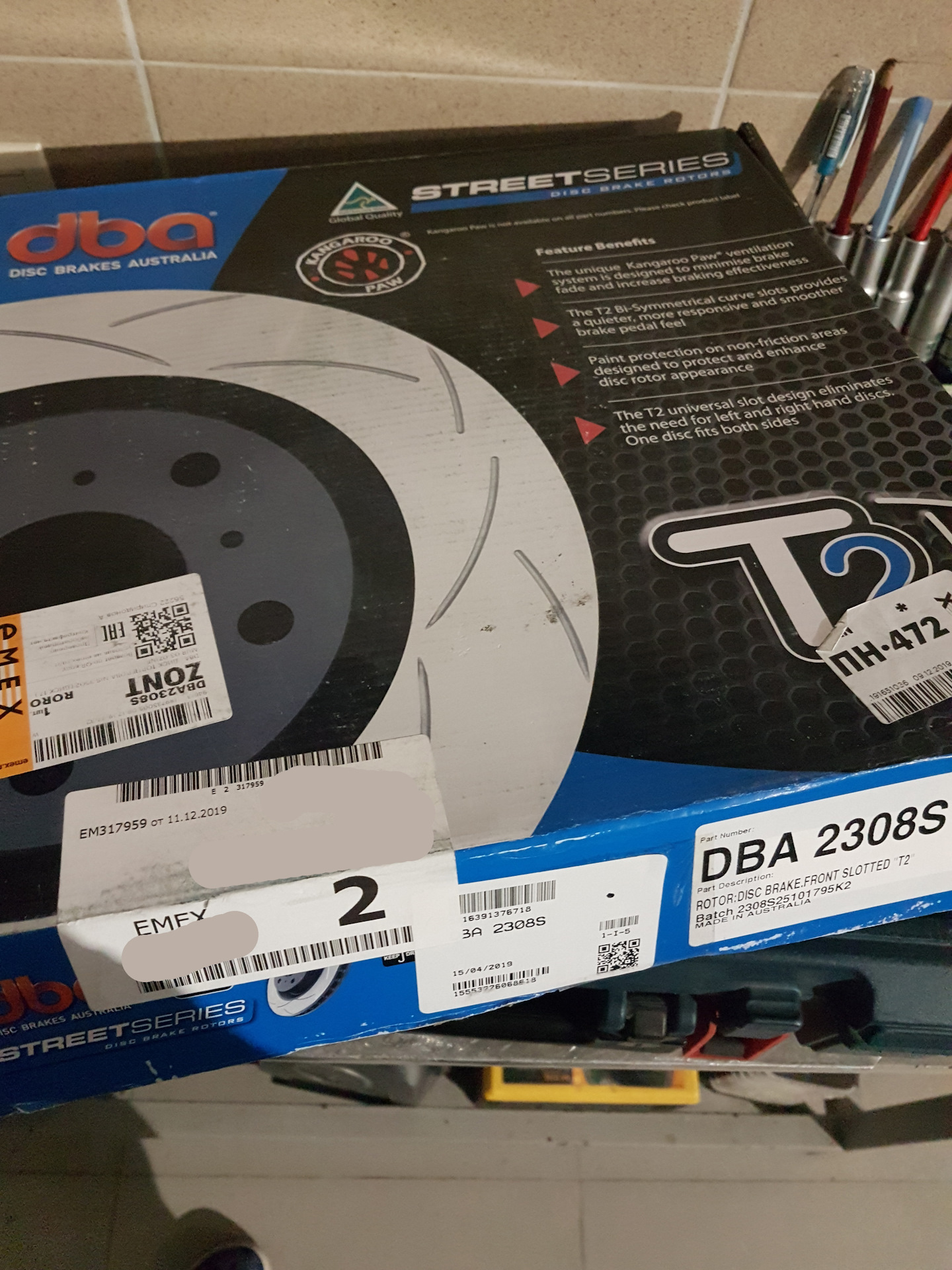

Были заказаны суппорта от cx9, колодки и тормозные диски идеально подходившие на нашу ступицу (68мм), 320 диаметра как на сх9, но отличающиеся на пару миллиметров по высоте (я надеялся, что встанет).
Изначально хотел взять диски Nibk performance (RN1423DSET), но их не оказалось в наличии. Были DBA — это беспроигрышный вариант.
Общий список:
— Диски DBA (DBA2308S) — 19 996 руб.;
— Колодки TRW (GDB 3471) — 2 740 руб.;
— Суппорта от СХ-9 (TKY83398ZA; TKY83399ZA) — 31678 руб.;
— Смазки и очистители;

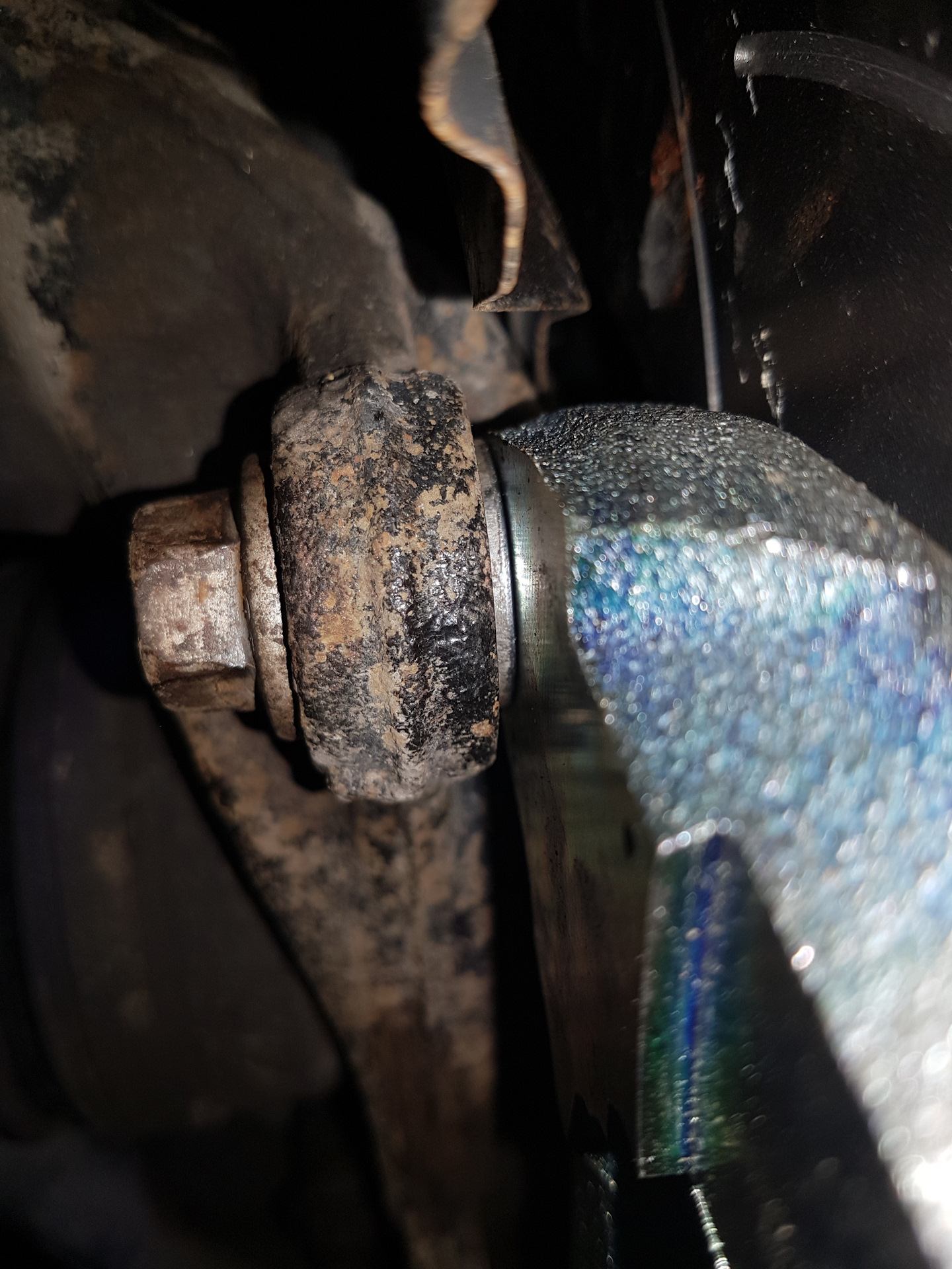

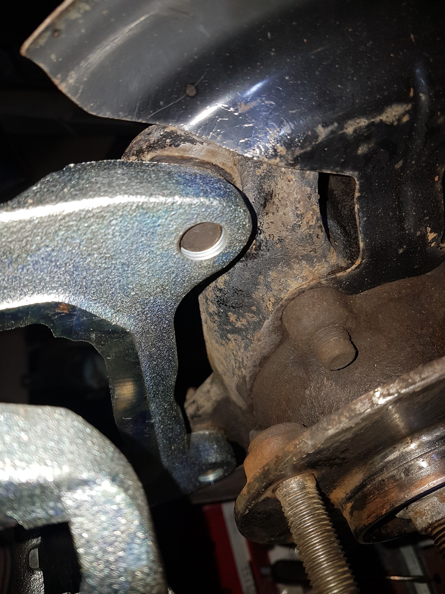

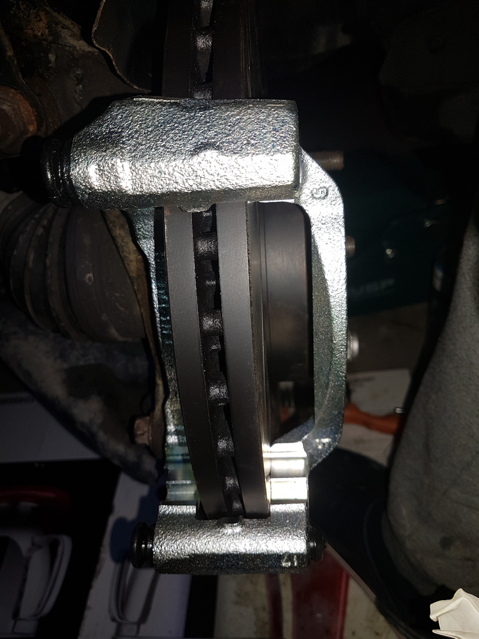

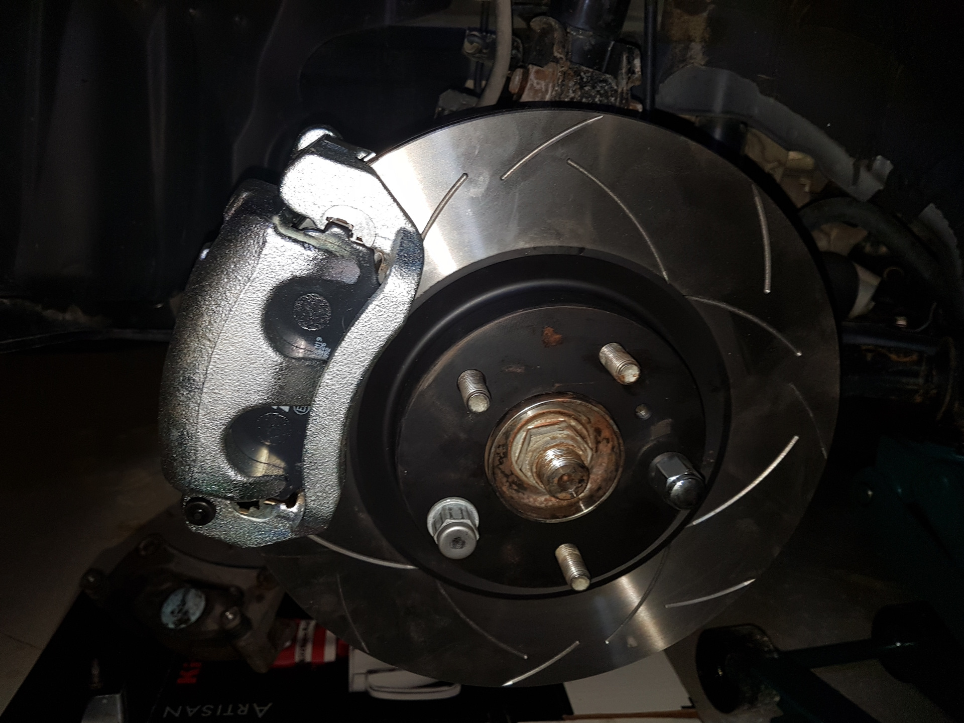

Диск вплотную прижался к скобе. При этом диск вращается, но зазора совсем нет. Решено было поставить проставки. Шайбы из нержавейки.

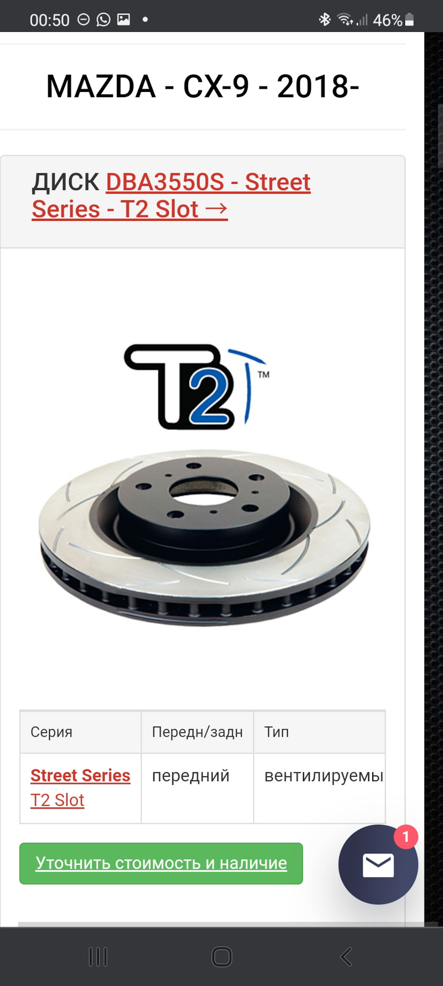

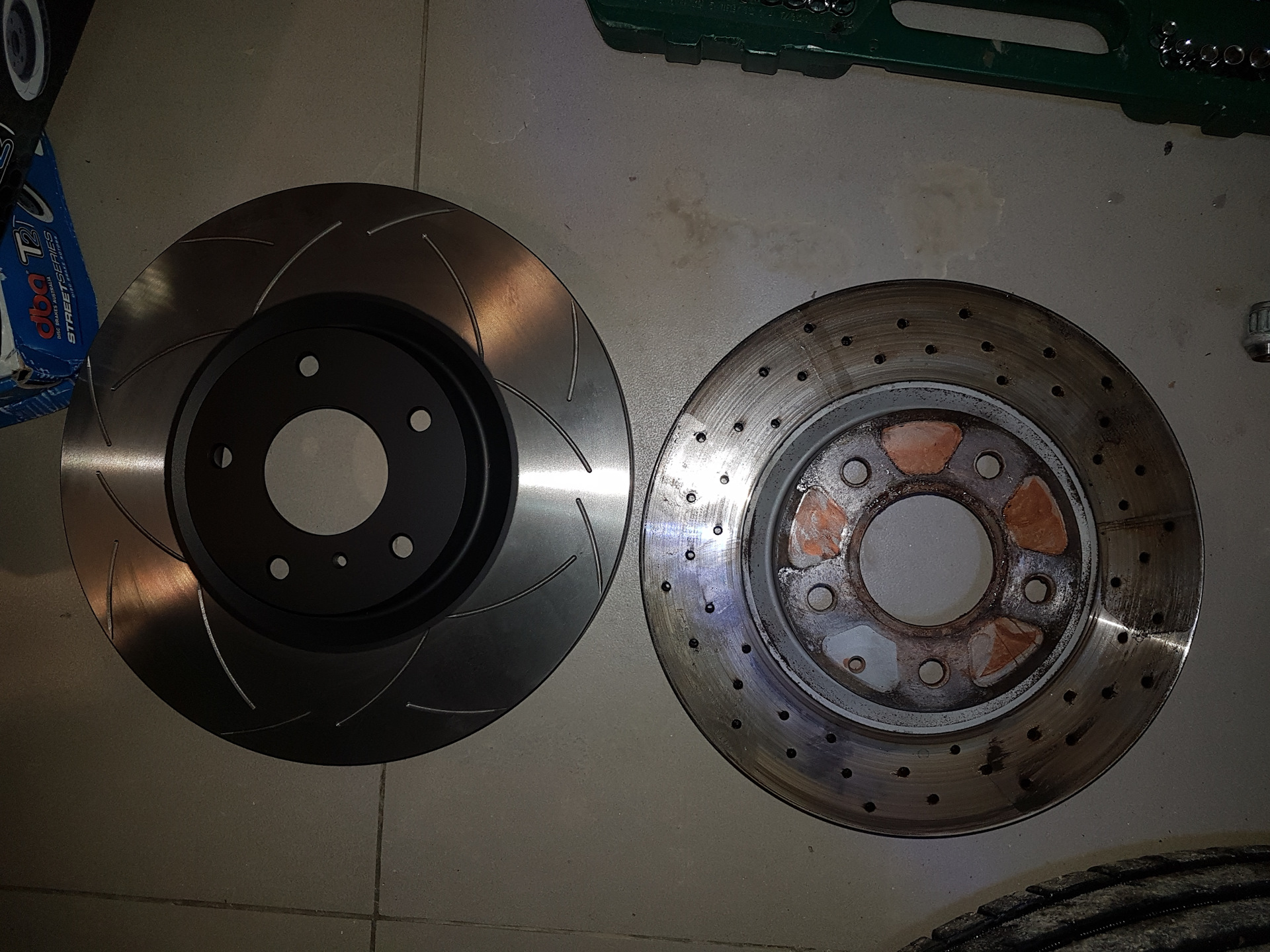

P.S. проехал 20 тыс. все отлично. Эта переделка и диски уже не актуальны. Появились хорошие диски под эти суппорты.
P.S.S Диски стерлись. Теперь катаю DBA3550S. Шайбы не нужны.

Какие диски в итоге нужно брать?
DBA3550S. Тогда проставки (шайбы) не нужны

Да. Всё отлично. Шайбы поставил коленые, для надежности.Ведет конструкция себя отлично. Неделю назад обслужил. Поставил новый комплект колодок (первые искатал). Нет ни перекоса, ни вибраций. Да там и зазор 2 мм и нагрузка не рычагом же давит, а поперёк. Прочности с запасом. Народ с проставками ездит для тормозов от других машин, а тут всего лишь шайба.
Понял, думаю что лучше, шайбы, или миллиметр скобы чухнуть чтоб зазор появился.
Сложный вопрос. Аккуратно как то подлезть надо. Плюс нарушаешь целостность конструкции. Там рычаг и оно больше подверженно колебаниям в этом месте. Металл при спиливании диском будет нагрет излишне, а напильником коряво. Посмотри может уже выпустил кто на сх9 диски нормальные dba, ebc, rotora и не нужен этот колхоз. 2 года назад выбора не было. Я бы тоже через годик другой бы поставил нормальные диски и убрал шайбы.

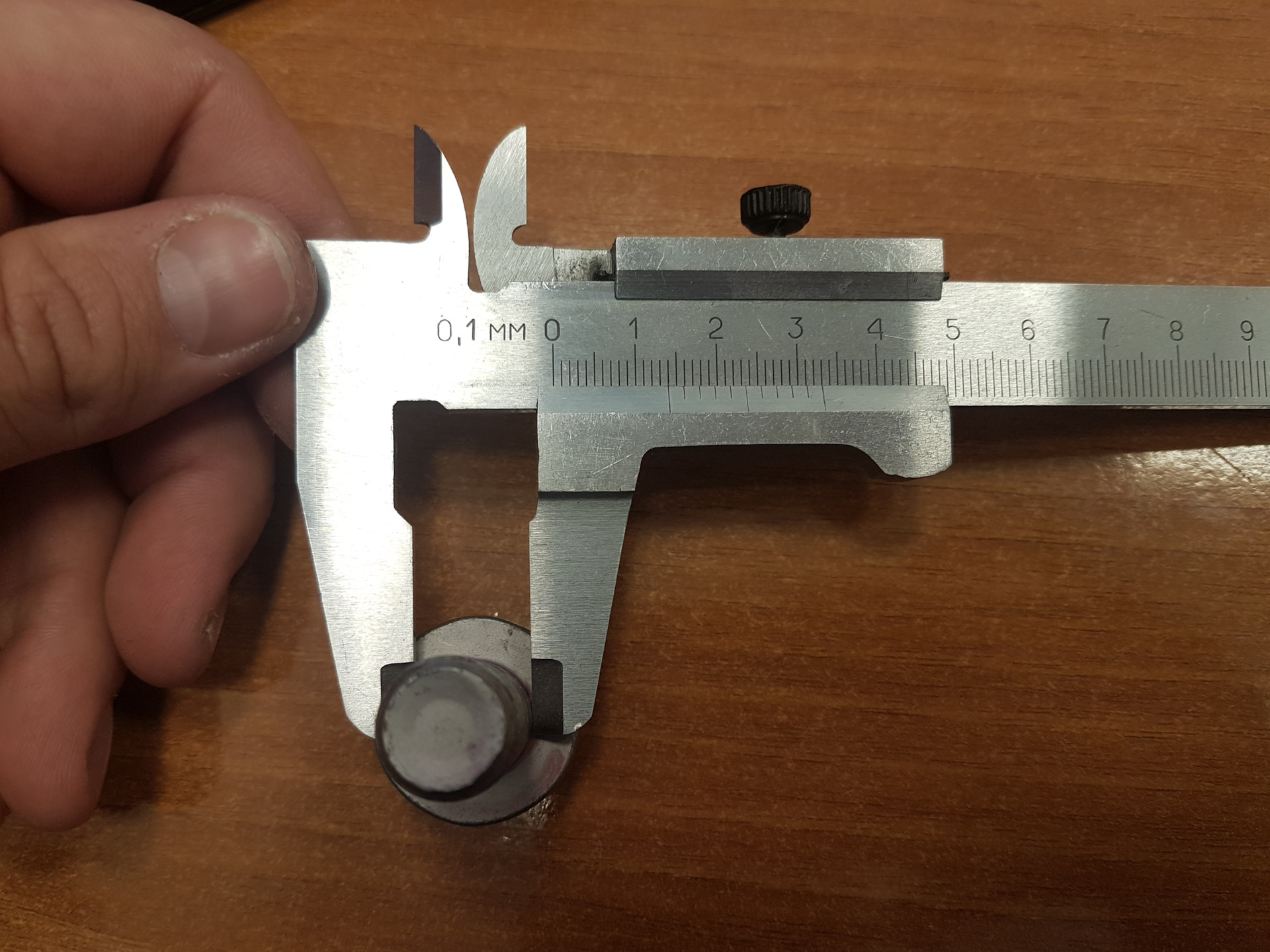

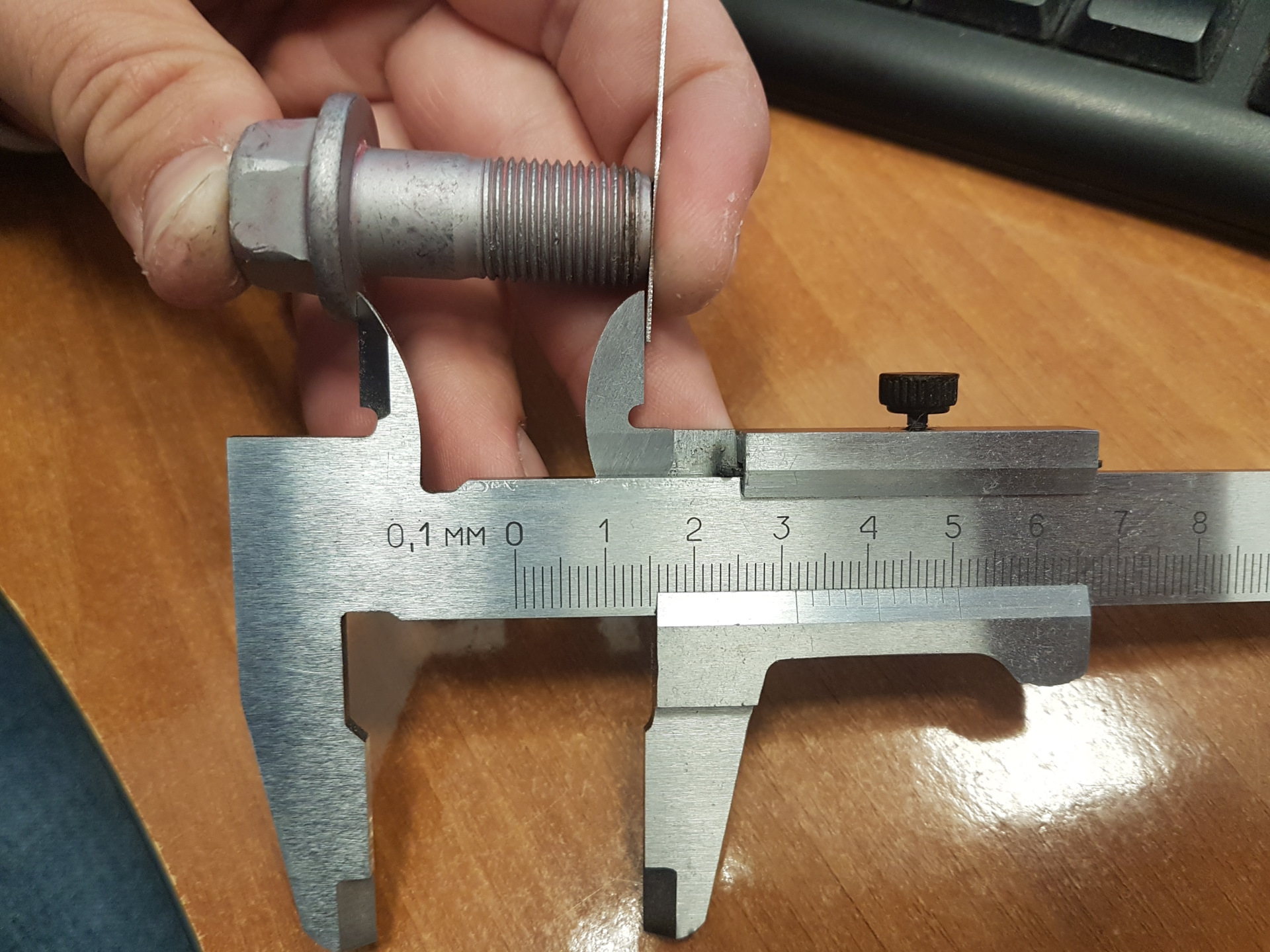

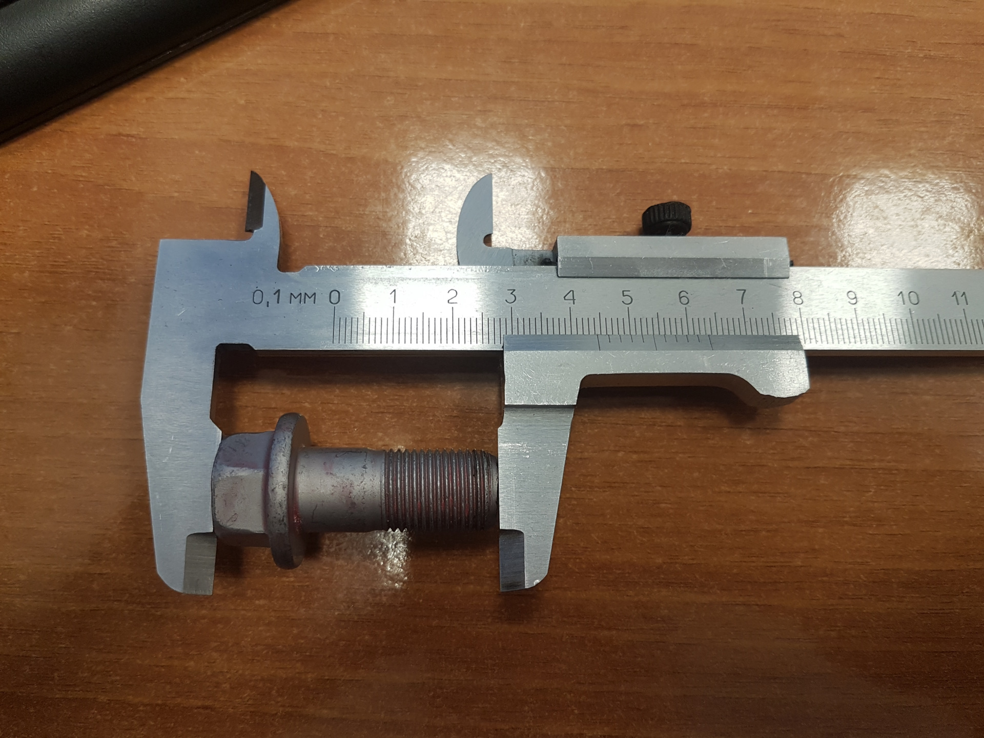

Как показали себя диски DBA, сколько на них прошел? Повело не повело, биение? И вопрос к размеру шайб, диаметр болта крен скобы какой?
Диски отлично. Проехал 6тыс., в карантин особо не покатаешься. Колодки слабоваты, перегреваются. Надо было брать что то подороже, и то я это почувствовал только в горах, но при этом тормозное усилие было достаточным. Диски держат молодцом, нет и намека на перегрев. Шайбы 14 диаметра из сверхпрочной стали (12,9). Шайбы подошли как раз под размер площадки прилегания суппорта к скобе, поэтому даже намека на крен нет. Износ колодок равномерный. Самое разительное от стандартных дисков и суппортов, это то что при торможении пропала нужна дожимать педаль тормоза, что бы сохранить тормозное усилие.
Не совсем понял, внутренний диаметр шайбы 14мм? Болт какой диаметр имеет, если помнишь конечно) и где такие шайбы брал? Как понял что колодки перегреваются, по уменьшению эффективности торможения?
Если не ошибаюсь БОЛТ M14х30 шаг резьбы 1.25. Шайбы нашел строительном магазине крепежей и саморезов
Да вот думаю, что бы потом не бегать по магазинам, сразу взять шайбы! Хорошо бы не ошибался ты)) возьму тогда сразу и под М14 и под М12. На всякий случай! Спасибо!
значит диаметр 14. Запасной болт?
угу
А подлиннее так и не удалось найти?
Они есть. Надо искать. Простыми методами не удалось. Знаю, что от маховика еврокамаза имеет наш размер и нужную прочность, а где купить не нашел

не такой находил: M14 X 1.25 X 35 CUMMINS ?

13.9х32
Шайба, болт не докручивается… опасно!))
Ищу новые болты. Меня это тоже пугает.

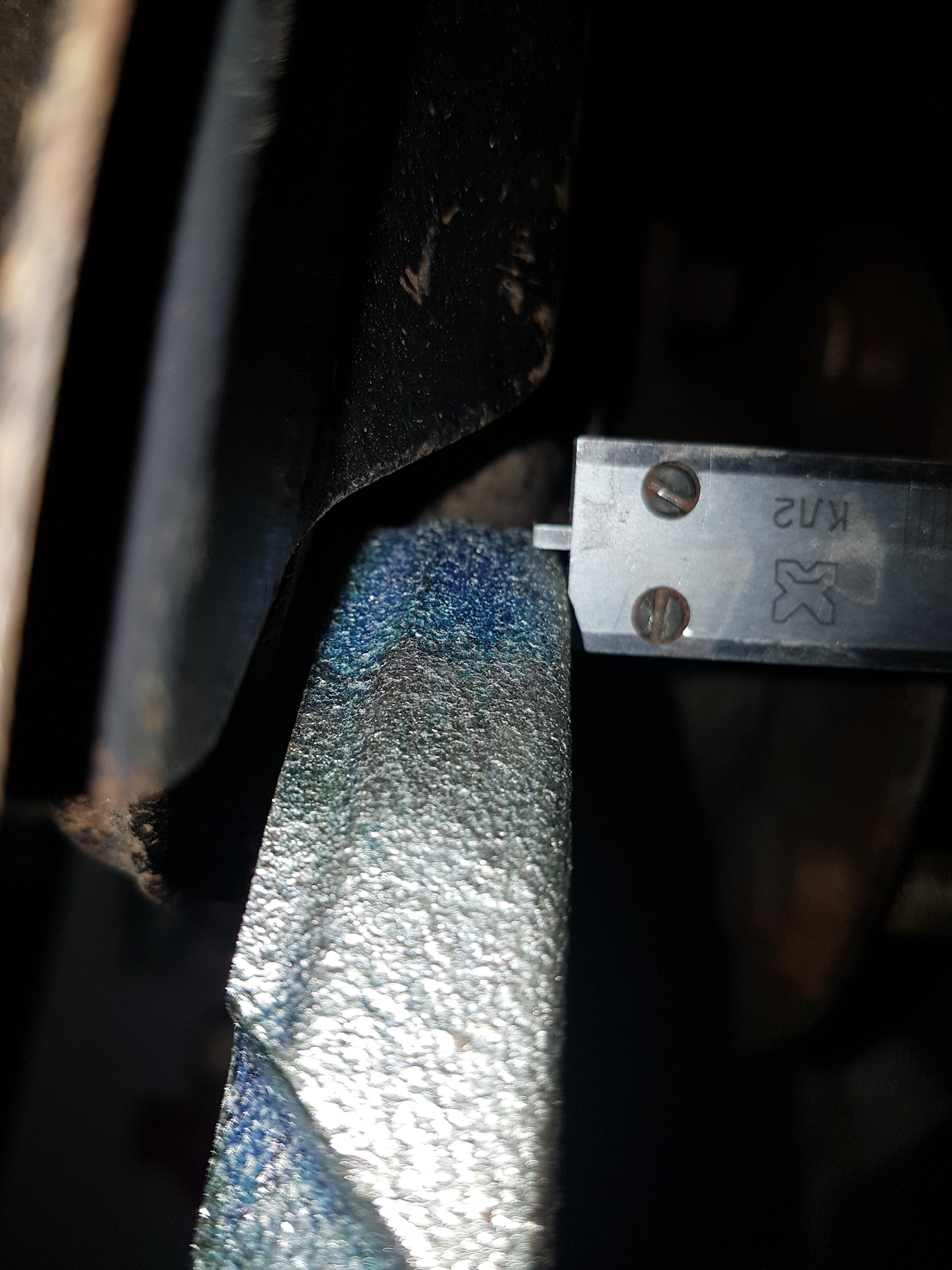

Вместо шайб я бы лучше сточил внутреннюю поверхность у скобы. Хоть ровно хоть нет там прям не играет роли.
Лишнее звено между поверхностями не есть гуд((
В остальном все правильно))
Тем кто говорит о нецелесообразности замены, скажу что такая замена меня спасла 2 раза на другой машине.
И вопрос вдогонку, "Сколько стоит 1 метр капота?"
Это решение не есть гуд. Скоба ослабнет, а если ещё лопнет не дай бог))
Данные детали изготавливают с запасом прочности процентов в 35-40. + Та система рассчитана на большие нагрузки в торможении, По 0,5 мм с каждой стороны вообще никак не повлияют.
На предыдущей сточил до почти 2 с каждой стороны, все осталось как и было.
