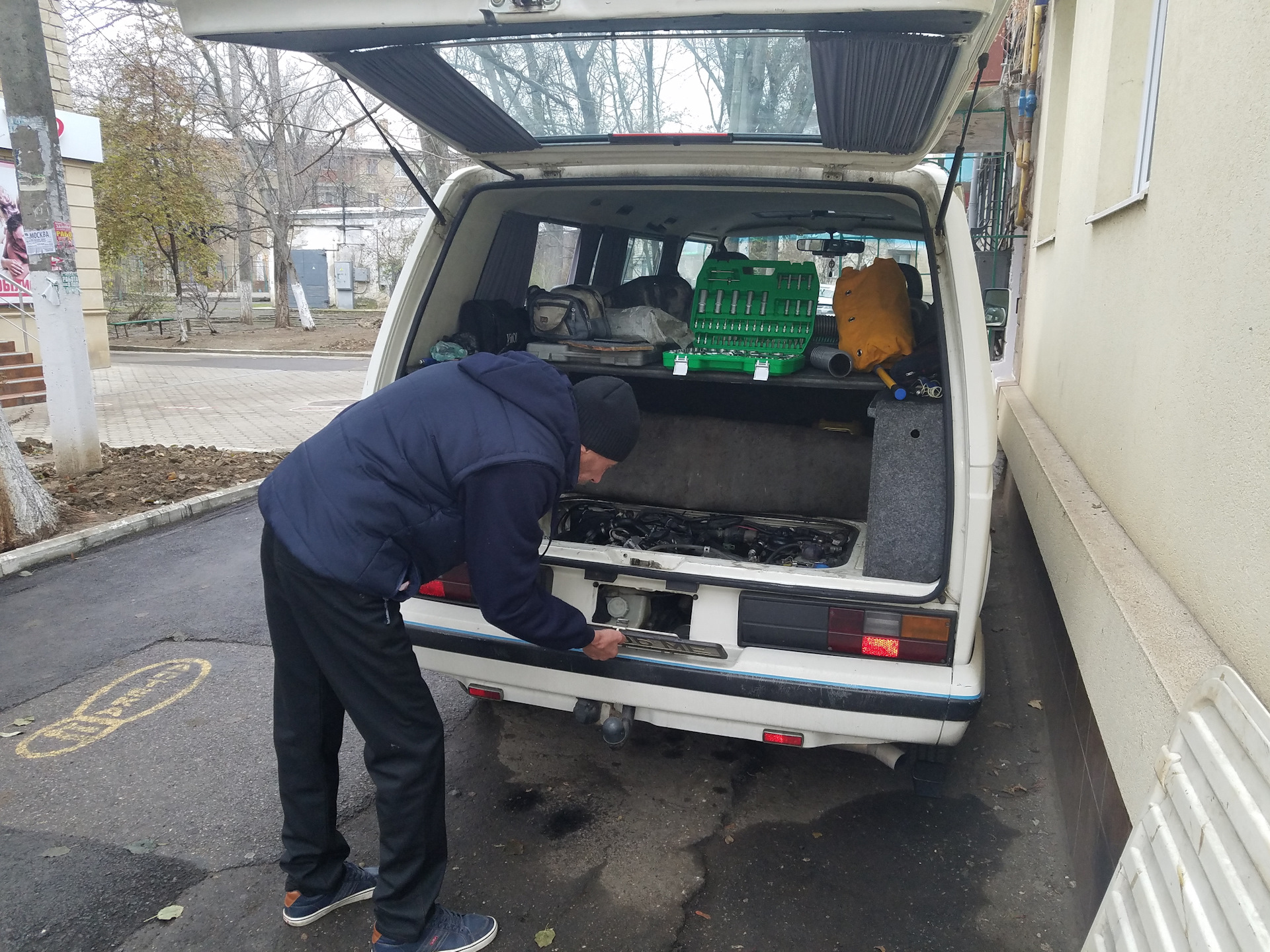

Вчера вечером надо было прокатиться. Запустил я двигатель как всегда без особых проблем, поработал от с пол минуты, только потянулся я к клавише включения света и мотор вдруг сначала затроил и через пару секунд и вовсе заглох. Раньше такого никогда не случалось.
Попробовал запустить двиг снова, но ничего не получилось и спустя несколько попыток оставил эту затею. Осмотрел моторный отсек на обрывы проводов и заполненность топлива в системе. Всё было в порядке и я решил продолжить поиски причины такого поведения двигателя уже утром.

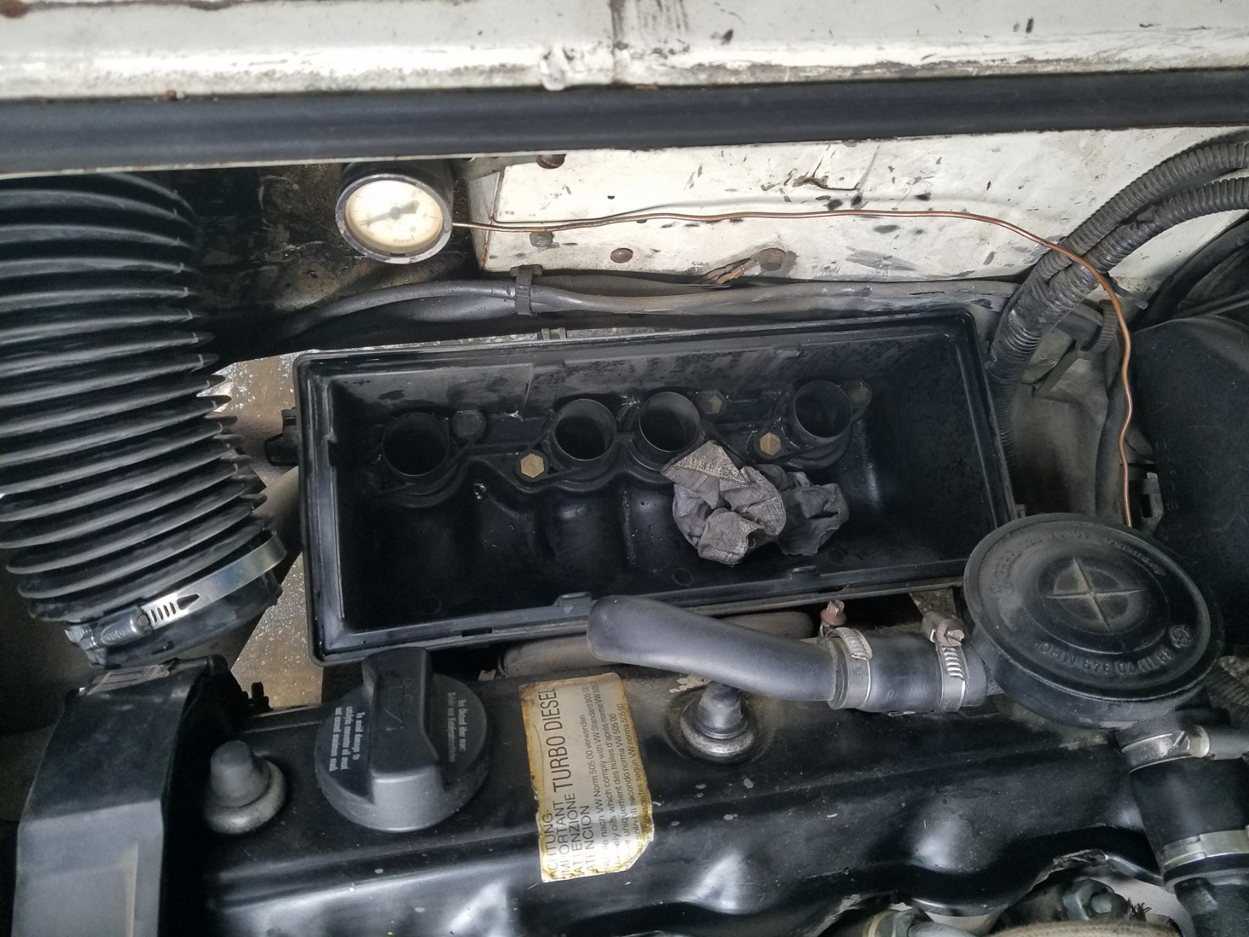

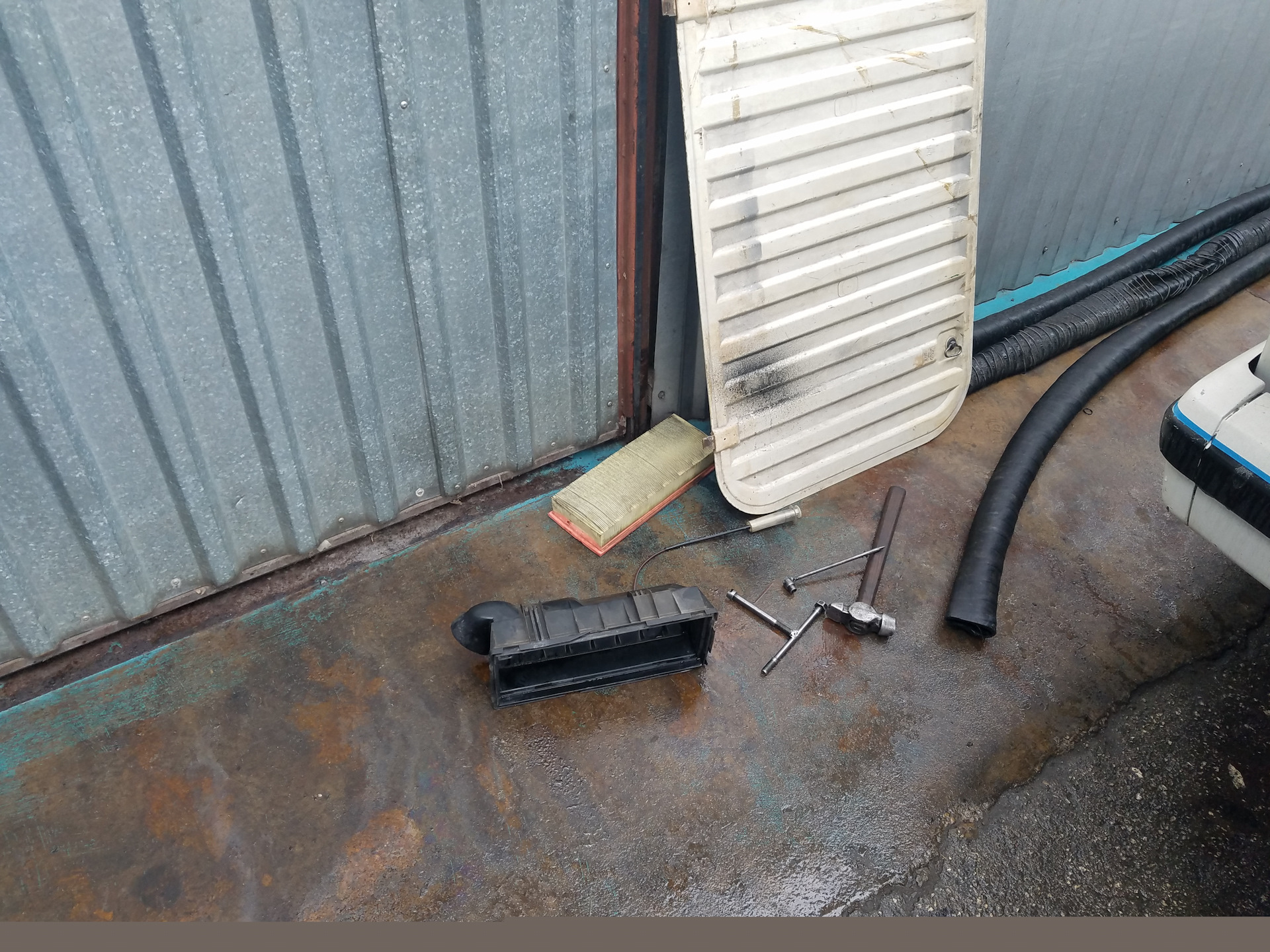

В общем вызвал я утром на всякий случай знакомого дизелиста, посмотрели с ним метки, все провода. потыкал он куда то там свою контрольку и говорит запускай. Покрутил немного стартером и, надо же, двиг запустился. Но… задымил он белым так, что через пару секунд наш двор заволокло густым туманом. Хорошо людей никого во дворе не было. На все мои претензии к ТНВД, дизелист настоял что не в нём дело. В общем поехал я в автосервис. Поковырялись мы там с уже другим хорошим дизелистом, погазовали, посмотрели уровень антифриза и наконец то решили вытянуть щуп. Та-да-а-а-ам… эмульсия, чьёрт бобьери. Но как же так? Ведь антифриз на месте и чистенький. Сдёргиваем воздушный фильтр, а там коробка фильтра наполовину с водой и с фильтра течёт как из душа.
Позвали моториста, втроём постояли, почесали затылки, по офигевали… Как так, что бус приехал своим ходом дымя как паровоз и не произошёл гидроудар? Ну и пока думали как туда могло попасть такое не малое кол-во воды, решили пока откачать воду, заменить масло с фильтрами и посмотреть что будет дальше.
Масло превратилось в какую то серую массу, по этому залил пока не дорогой Total. Покатаюсь пару, тройку дней и заменю уже на что-нибудь нормальное.
Вот, часа два покатался по городу и пока заметил только падение тяги. Как думаете, могло что то произойти с колечками? И как могла попасть вода во впуск, да ещё и в таком кол-ве? Неужели конденсат как предполагают наши местные бусоводы? На всякий случай шноркель я отсоединил.
Всем добра, хорошего настроения и полных баков топлива в ваших автомобилях!

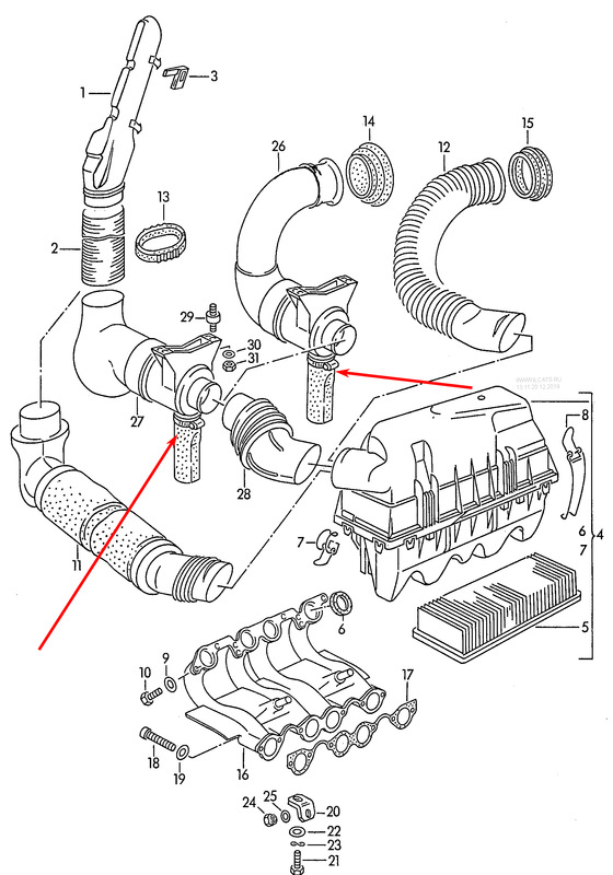

в родной схеме — предусмотрен дренаж, на фото обозначил.
п.с. от чего гофро-патрубок к фильтру воздуха, ГАЗ?
Залить из вне могли? Почему нет дренажа, обычно он есть.
Снаружи залить там никак. А вот с дренажом мой косяк. Я недавно собрал шноркель по своему и в двух частях применил резиновые гофры от волги, а дренаж не предусмотрел. В общем то сегодня всё стало ясно. Шноркель я отсоединил от коробки с фильтром ещё вчера. А сегодня я в эту гофру заглянул, а там полно воды. Хотя вчера её там не было. Думаю именно на стенках этих резиновых гофр скапливается конденсат в больших количествах… вот и весь секрет попадания воды в фильтр. Понятно что такое большое кол-во не могло скопиться за один раз. Я с ним отьездил несколько дней и часто были короткие поездки с остыванием двигателя. Думаю всё дело в конденсате.
