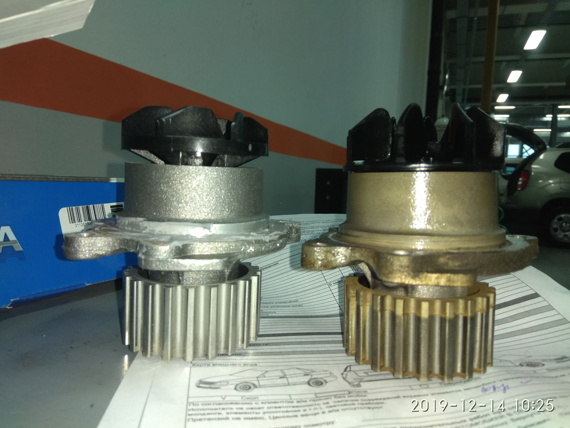

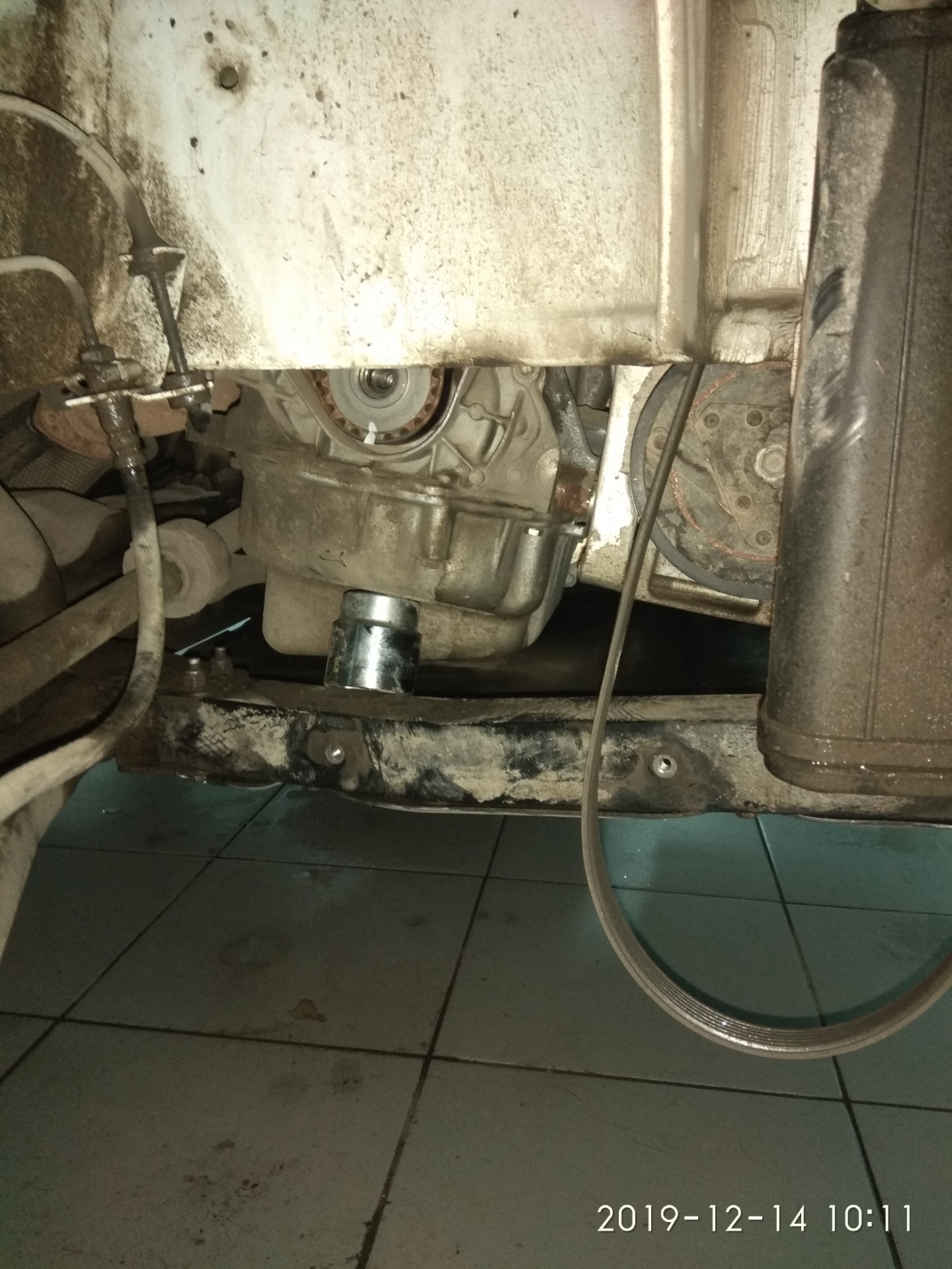

Всем ДВС! Машине скоро 3 года, пробег за 54 000 км перевалил, еще на 42 тыс. км. появился вой в двигателе от 1500 об.мин., начитавшись про разваливающиеся ролики ГРМ было принято решение о замене ГРМ и помпы. Все запчасти от ОД. Старая помпа чуток люфтить начала, ролики тоже, хотя и не критично, думаю ещё можно было бы поездить. Заменил антифриз, старый уже мутный и темно бурого цвета был. Так же поменял масло в двигателе, залил Лада ультра и поставил Mann фильтр. После замены ГРМ пропал вой, который появлялся от 1500 до 2500 об.мин., слышен только приятный звук мотора.

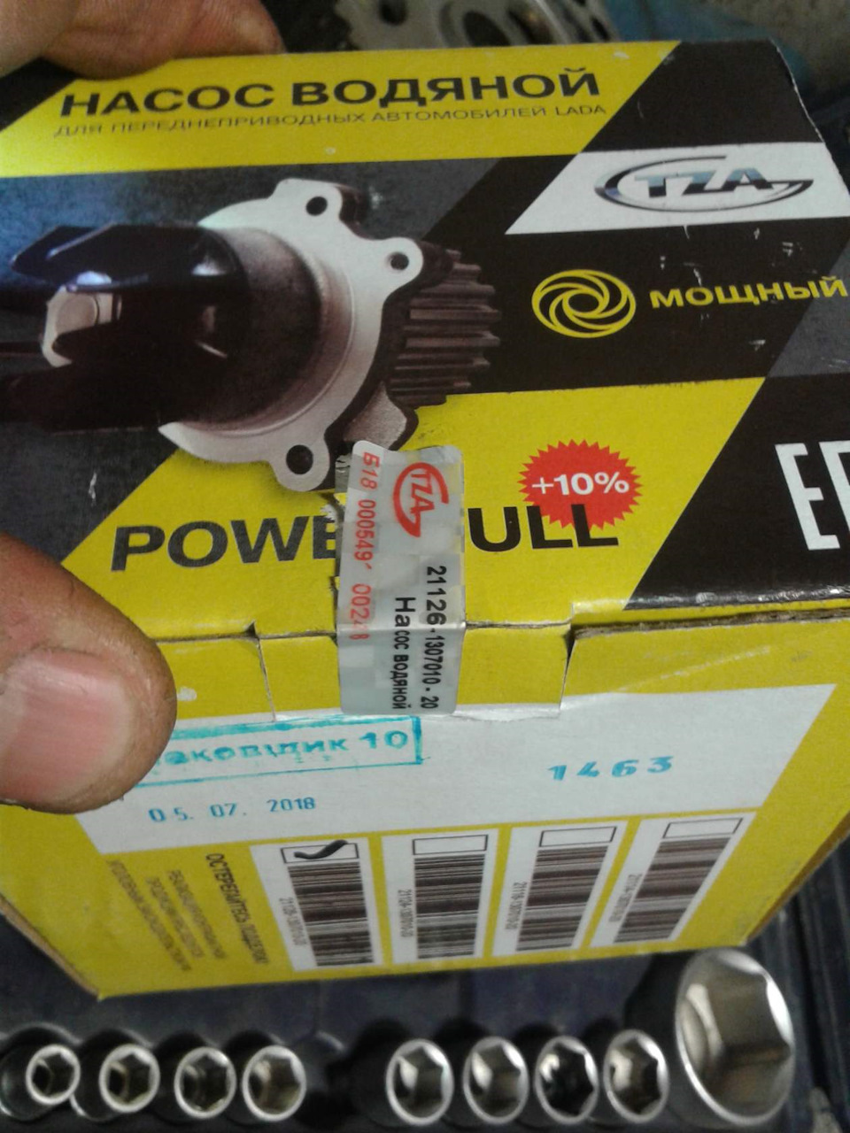

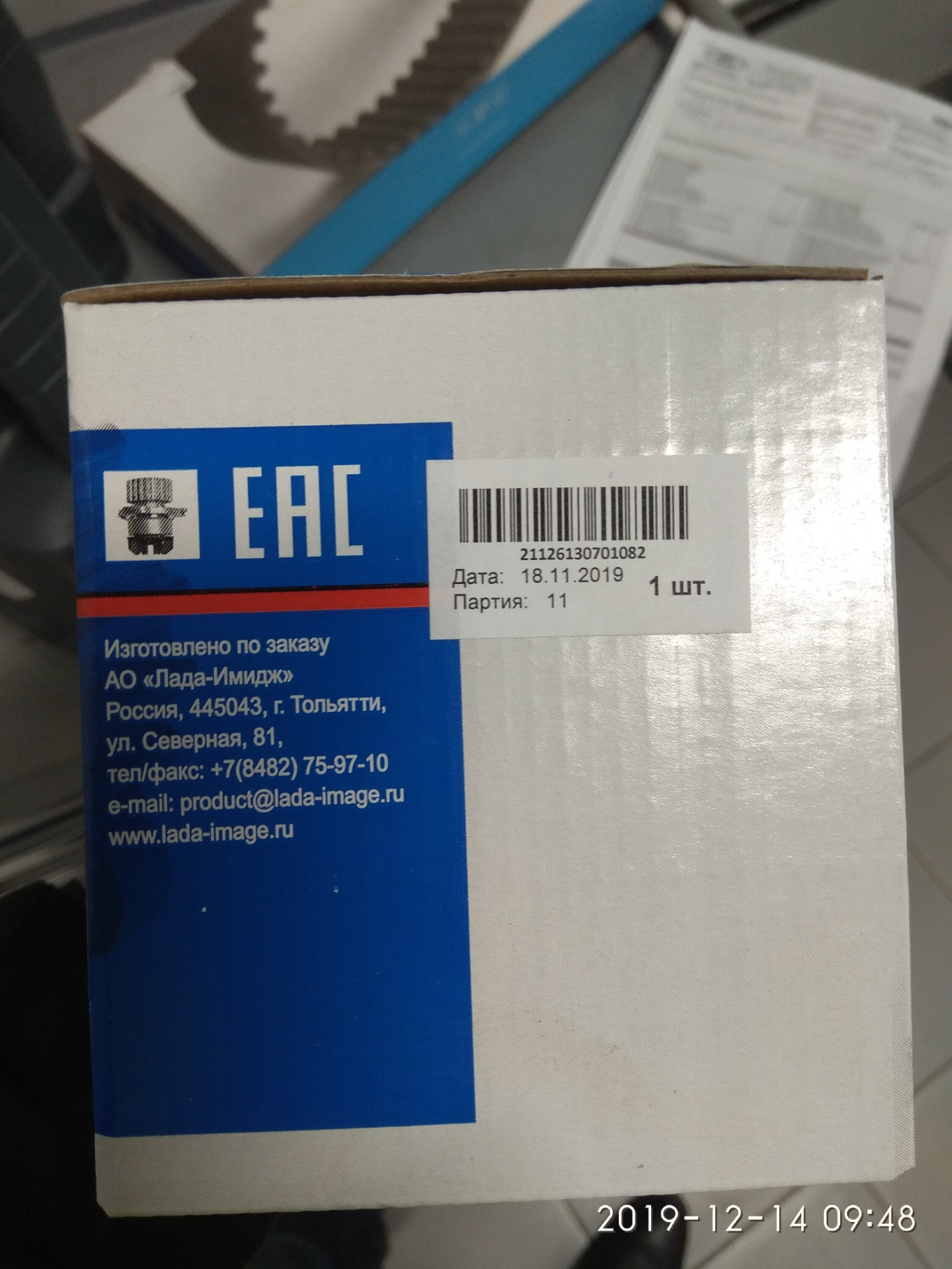

"""УММ"" АО г. Тольятти" последняя цифра 82
Прайс на сайте лада-имидж вот что говорит
lada-image.ru/upload/uf/0…%B1%D1%80%D1%8C_2019.xlsx
По номерам и производитель
6,512 21126130701010 21126 1307010 10 Насос водяной в сборе 2,381.28 Нет 1. Запасные части """ТЗА"" ЗАО г. Тольятти"
6,513 21126130701081 21126 1307010 81 Насос водяной 1,122.01 LADA STANDARD 1. Запасные части """УММ"" АО г. Тольятти"
6,514 21126130701082 21126 1307010 82 Насос водяной LADA Priora / Kalina / Granta (16кл. ДВС) 1,443.20 1 1. Запасные части """УММ"" АО г. Тольятти"
6,515 21126130701091 21126 1307010 91 Насос водяной 1,340.09 упаковка ОАТ 1. Запасные части """ТД ОАТ"" АО г. Тольятти"
6,516 21126130701092 21126 1307010 92 Насос водяной 1,434.22 упаковка ОАТ 1. Запасные части """ТД ОАТ"" АО г. Тольятти"

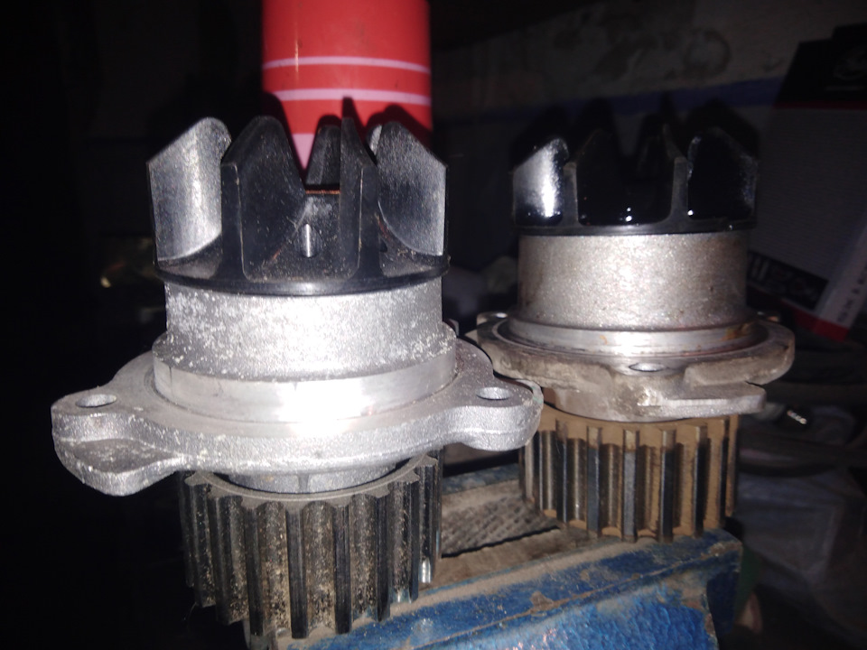

Чёт у новой крыльчатка ниже. Ничего не спрашивали про этому поводу?
Спрашивал, говорят что на все такие ставят …

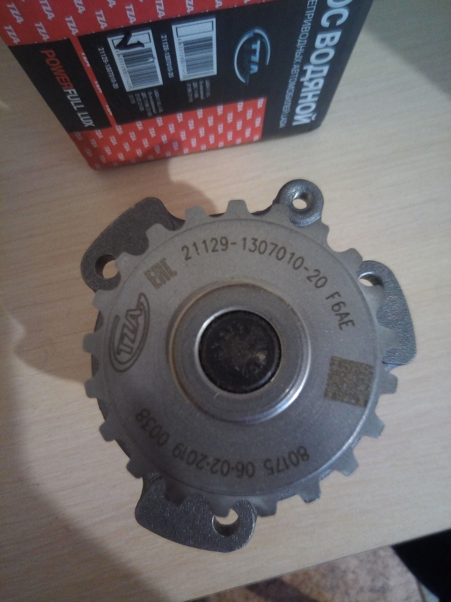

TZA powerfull у нее корпус уменьшен, крыльчатка увеличена, подшипник усилен. По-крайней мере так пишет сам ТЗА)))
А где написано что это TZA?
Ну не лузар же они туда сунули. У тза с ними контракт, если память не подводит.
В эти коробки давно уже что попало кладут.
Не, я в конторе запчастей работаю, по контракту тза
А я запчасти покупаю, на деле там что угодно.
Что то не похоже что увеличина. В старой крыльчатка больше. Визуально видно.
Каюсь, картинка не полностью прогрузилась. Да, фигня какая-то а не помпа. Может они так компенсируют 70°C мотора в мороз)))
Если сравнить сами крыльчатки, то они по площади примерно одинаковые, на родной помпе они высокие и узкие, на новой они низкие и широкие
Мне такую же поставили у ОД, видимо таким образом увеличили прочность лепестков. Менял на 92к, у старой помпы крыльчатка треснувшая была. Как полет?
Проехал 8 тыс.км, полет нормальный, никаких нареканий. В пробках не перегревается мотор, посмотрим что будет в летнюю жару, но чувствую и в жару все будет отлично.
Добрый день, как помпа поживает ?)
Проехал 21 тыс.км, нареканий никаких нет — все отлично
Хорошо) а то начитался страшилок про разломаннную крыльчатку)
Вот тут видна обычная TZA и PowerFull. Как говорится, не спутаешь. Да и индекс у усиленной другой.
