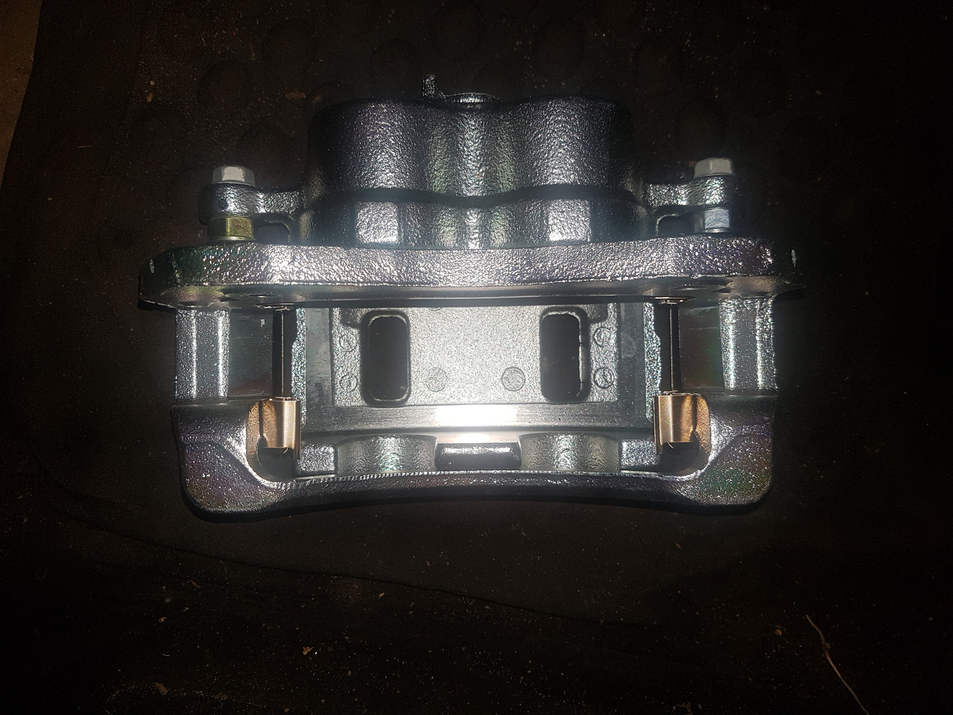

Когда я их заказывал в прошлый раз, было 4 варианта как их можно было заказать. Под номером от Santa Fe и под номером от XG. В коробке kia или в коробке mando. Соответственно это было 4 разных цены. Самая дешёвая была версия от santa fe в коробке mando. И то помнится пришлось заказывать в разных местах и цены на оба суппорта отличались больше чем на тысячу. Сейчас ситуация другая, самый дешёвый это суппорт от XG в коробке mando, но вспоминая как плотно надевается диск на этот суппорт (зазор около 1 мм) возникли опасения. Суппорт то вроде такой же на XG. Конструктивно, а вдруг от чууууть чуть отличается какой-нибудь отливкой и где то есть какой-нибудь выступ которого нет на Santa Feшных суппортах. В итоге с новым суппортом я не смогу надеть ни один из комплектов своих колёс. Следовательно придётся брать уже более дорогой вариант Santa Fe в коробке mando.
Заказал Mando EX5818026A10. В прошлый раз (3 года назад) это мне обошлось в 3481Р, в это раз уже в 5402Р (epic fail 1). А теперь первая засада (если считать цену, то вторая). Как мы знаем mando — это упаковщик и в коробке могут лежать разные вещи. Так вот в прошлый раз там лежал суппорт от Santa Fe первого поколения. В котором суппорта в отличии от маджа/сонаты располагаются не спереди тормозного диска, а сзади. Следовательно их левый это наш правый и наоборот. Поскольку мне нужен был правый, я заказал сантовский левый. А засада в том, что в коробке с тем же самым номером, теперь лежал суппорт от XG. Который при внимательном изучении оказался полностью идентичным кроме двух вещей. 1 — на боку выштамповка шильдика XG. 2 — суппорта расположены СПЕРЕДИ тормозного диска. А значит наоборот от сантовского. То есть … как у нас. Следовательно если бы его покупал человек с Санта Фе, то вместо нужного ему левого, он получил бы правый. В моём случае ситуация обратная но такая же печальная. Да, я заказывал левый сантовский, потому что мне нужен был наш ПРАВЫЙ. А в результате получил наш ЛЕВЫЙ. (epic fail 2)
К счастью различия в разболтовке или конфигурации нет, и на машину может быть легко установлено два правых или два левых суппорта, кроме одного маленького нюанса. Прокачной штуцер находится в самой высшей точке только при установке суппорта ПРАВИЛЬНО. В противном случае он находится внизу, и прокачать суппорт становится существенно сложнее. Либо прокачивать сильной струёй под большим давлением, либо отпускать один болт и поднимать суппорт над диском, либо вообще отворачивать и переворачивать и прокачивать в руках. В последних случаях нужно чем то заклинивать поршня в исходном положении.
В общем поставил, прокачал. Проверяем. пробуем тронуться и … машина стоит колом, суппорт зажат до клина (epic fail 3). Стало быть наша проблема и не в суппорте. Остаётся только блок АБС. Справедливости ради деньги на суппорт наверное выкинуты не зря. Старый суппорт вероятно стоит перебрать, но не зимой и на улице, а летом и на даче. Один из поршней однозначно подклинивает. Так же вспомнил износ предыдущих колодок. левая пара колодок и правая внешняя были сточены примерно одинаково и оставалось ещё миллиметров 5-6. А вот правая внутренняя просто кончилась, значит суппорт действительно не растормаживался до конца. А мне остаётся только оставить машину ещё на неделю с заблокированным колесом на парковке и начинать разбираться с блоком ABS.
