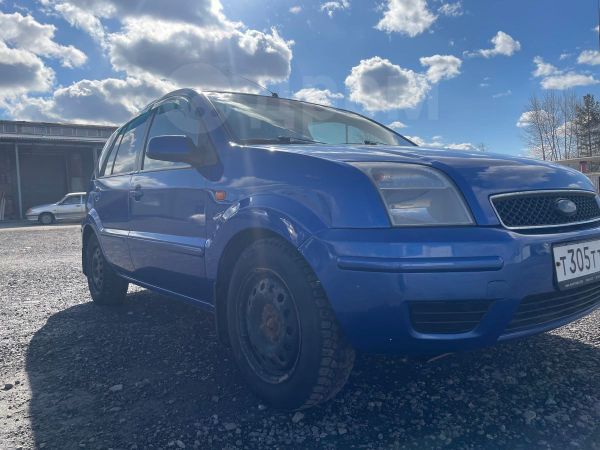

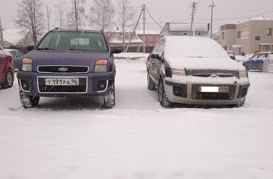

Итак в прошлой записи ( www.drive2.ru/l/545072720061137937/ ) я показал фьюжа на больших колесах.

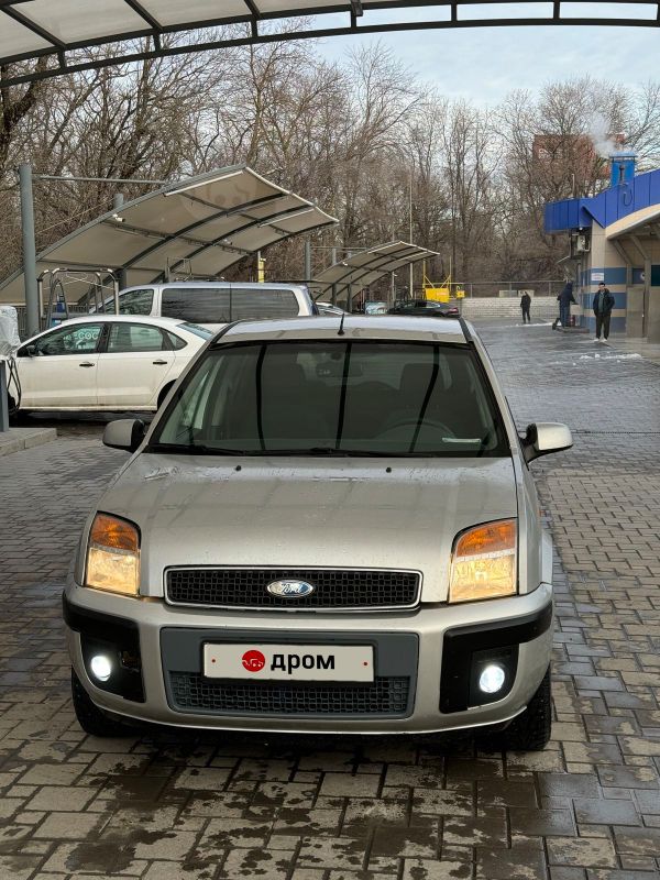

Вот кстате более свежие фотки со стандартным фьюжиком.
Это АТ-резина General Tire Grabber AT3 195/80 r15.
M+S, снежинка все дела.
Разница между 195/80 r15 на 195/65 r15 составляет 3см дорожного просвета.
Соответственно у меня было чуть выше 26см клиренс.
Меняя резину я возвращаюсь к своим 23 с малым сантиметрам.
Вроде мелочь, но обо всем по порядку…
И внешний вид конечно уже не тот совсем, не "торт" совсем ))))).

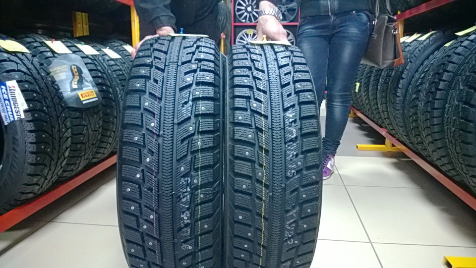

Переобул я их на резину Kumho I'Zen KW22 195/65 r15, реальная 190 ширина, шипы, резина шире, протектор некое подобие елочки, но лучше.
Резина шире = меньше давление на грунт, хуже роет снег и кашу снега, меньше проваливается соответственно.
Для городской езды широкая резина вариант сомнительный, но когда надо ехать по целине, а под тобой полметра снега, продавливать снег совсем не хочется.

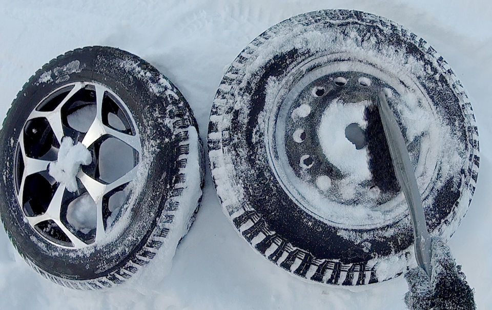

Итак переобувка прямо во время тестов, чтобы никаких влияний погоды и температуры снега.
Все тесты 1 днем.
С ударным гайковертом любой ремонт и переобувка проще простого ))
Вот так снег облепляет подвеску, смерзается и тормозов нету после.
Поэтому на зиму литье с широкими окнами между спицами, чтоб щеткой можно было сквозь диск все почистить.

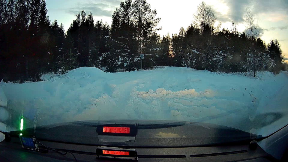

3. Глубокий и тяжелый снег.
Вот тут тоска.
Если кратко клиренс упал с 26см до 23см от переобувки колес.
Эта пропасть сразу заметна.
Если раньше я шел по колее за УАЗиком на колесах побольше (30,5"), специально отъехал показать, что буквально чуть-чуть после него скребу днищем по твердой колее.
Кароче у меня не было проблем выехать с уазами, УАЗ бьет колею первым, а я по его колее на расслабоне еду.
Теперь всё, УАЗ на штатных колесах пробил колею, а я поехал за ним и сразу сел на брюхо.
Итог покатушек, за УАЗом ехать не могу больше.
Впервые этой зимой воспользовался лопатой и хайджеком.
Форд фьюжен с заботой о вашем здоровье )))))
Действительно, все как-то раньше едешь-едешь и даже из машины толком не выйдешь, она сама проезжала.
А тут вышел, свежим воздухом подышал, тренажерка (физкультурка) с лопатой и хайджеком бесплатно прилагается.
