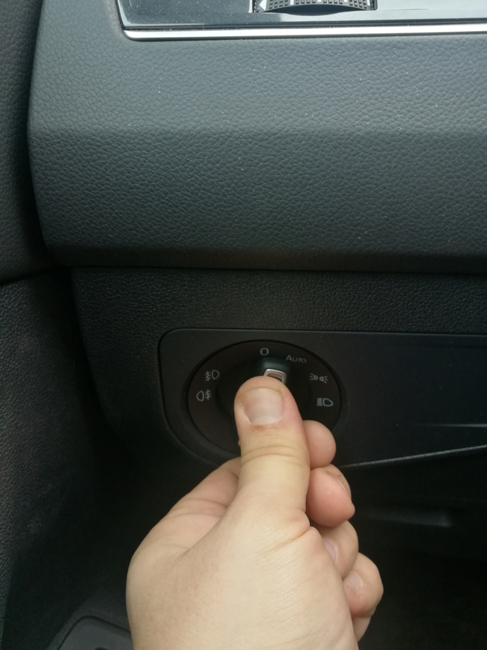

Не смотря на то, что супруге как всегда ничего не надо и машина ее почти всем устраивает, ну кроме кресел. Я вспоминая, как она умудрялась выезжать на дорогу в темное время суток без включения фар, решил добавить на машину еще одну опцию — "автосвет". VAG обделил комплектацию WinterEdition автосветом, поставив на машину датчики света и дождя.

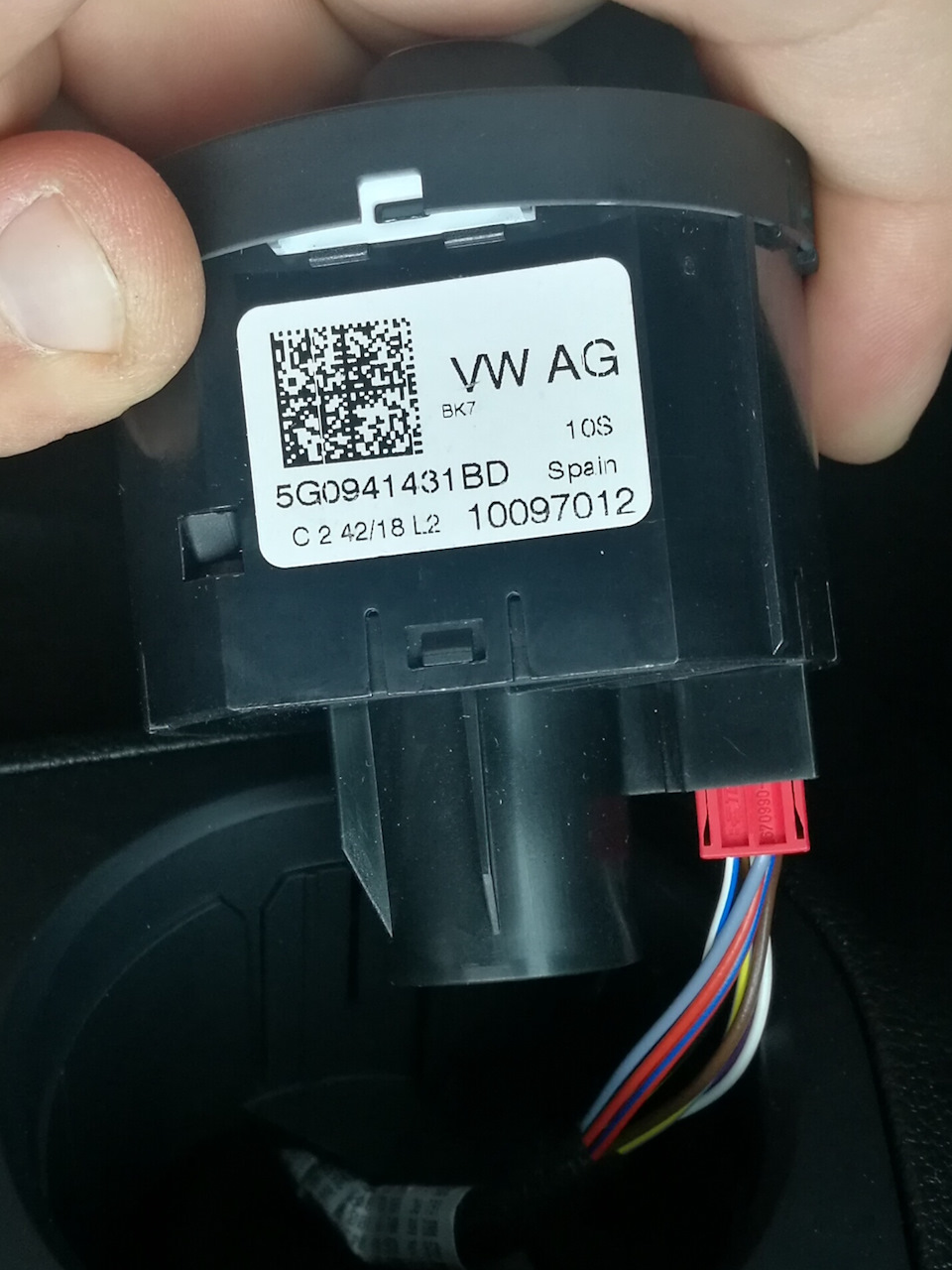

Переключатель 5G0941431BDWZU я приобретал у проверенного продавца из Брянска с ником hawk-1. Он активен и тут, и на Авито, и на Тигуан-клубе. Покупать можно смело.
Оригинал. Обошелся в 2000руб. +300р. за доставку.

Переключатель света с AUTO

нужна помощь в распиновка красного 10 пинового разъема выключателя света!нигде не могу найти.может, есть у кого?

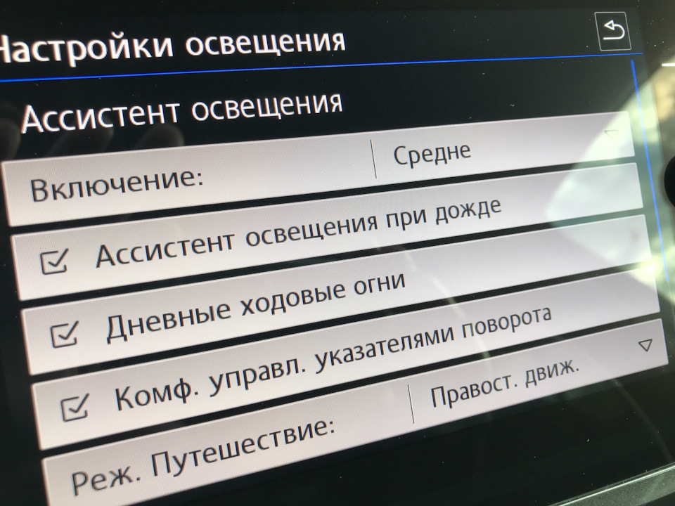

Приветствую.
Что нужно сделать, чтобы в меню появился пункт "ассистент освещения" с возможностью установки момента включения ближнего света (см. фото). ?
У меня этого пункта нет, хотя Автосвет есть :-)
это было на машине 2020мг. c завода, не смогу ответить — копать только адаптации 5f
Ясно. Поищем…
Saakhov
Приветствую.
В 9 блоке в адаптациях нужно включить
Функции вспомогательного освещения-Автомат.упр.освещ.: настр.чувствительности возможна через BAP, имеется

Еще обратил внимание что при переключателе в 0 не подсвечивается приборная панель. После установки переключателя и выше описанной кодировки подсветка работает в дневное время суток?
Это общая особенность we. Естественно подсветка работает в дневное время.
Уточните пожалуйста, приборка подсвечивается в каком либо режиме, кроме "ближнего"?
Наверное. Не экспериментировал. Всегда стоит ауто режим. Обычно при дневном свете горит приборка, и при включении ближнего тоже горит. На режиме габаритов не пробовал.
Спс за ответ. По возможности обратите внимание. Просто если приборка не подсвечена во время работы дхо, я не вижу смысла в переделка, лично для себя.
Приборка в режиме дхо работает от собственного датчика, в приборке. И до того как датчик её погасит включится ближний.
То есть она практически всегда горит
У меня только в режиме ближнего 😳
У вас есть режим ауто?
В режиме выкл должна приборка светиться если на неё свет падает, в темноте она гаснет.
В режиме габаритов мне кажется она и не должна светиться.
Нет, режим "Auto" отсутствует. Вот и задумался, а поможет ли замена переключатель.
Не понимаю вашу проблему. В дхо светлым днем светится ? При Фарах светится?
Нет. Припорка подсвечена только при включении переключателем ближнего света фар.
Смысл в дхо если оставленный в "0" переключатель не зажигает приборку.
Этого быть не может. Или вы это делали в сумерках, или банально неисправность. Посветите в приборку фонариком в режиме выкл и она загорится. В темноте при режиме выкл она светиться не будет.
Видимо ещё в какой датчик надо светить.
Так как фонарик в приборку не помог.
Ну то что лед, это понятно. Там всё лед=) Только как-то на ДХО это не похоже. Больше на обычные габариты смахивает.
Они в отдельном элементе и слишком яркие для габаритов. Такой вот дхо в рефлекторных лёд фарах тигуана.

Добрый день. Подсветка на переключателе белая? Или зелёная?
В основном белая, но ауто жёлтый. В общем идентично машинам с салона с автосветом.
Зелёные шкодовские идут с иным номером.
ober-29
А у меня зеленая. На штатном тоже зеленая. Птф и габариты — зеленые. Авто- желтый.
