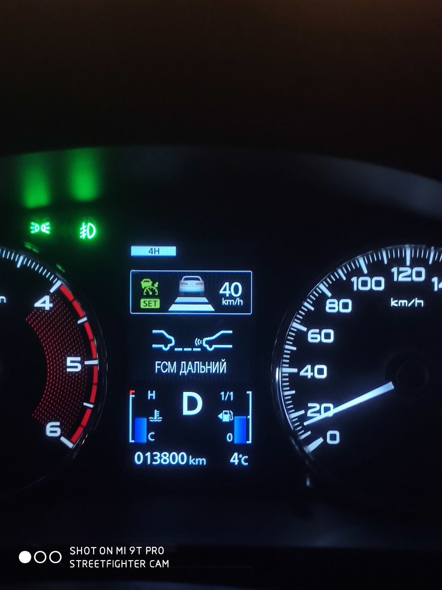

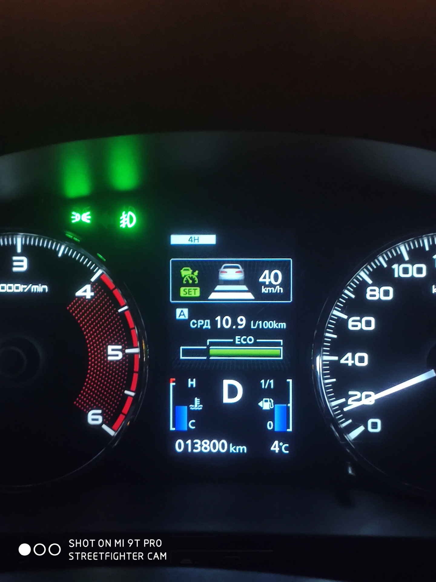

После калибровки в рольфе, стал обкатывать новую функцию в авто. По началу не привычно и страшно, всегда подстраховываешься педалью тормоза. Как объяснил Борис (C0dex), разница в скоростях не должна превышать 40км/ч, тоесть если моя скорость будет 50 и я лечу в стоящий авто, то система не сработает либо же второй вариант это я еду 140, а спереди меня будет ехать авто со скоростью 90км/ч, то по идеи тоже не должна сработать, придется тормозить самому. На практике работу на высокой скорости пока не проверял . Проверил работу в вяло текущей пробке, всё идеально, сама тормозит, сама разгоняется, держит заданную дистанцию.
Недавно попал под ледяной дождь, система через 20 минут перестала работать и выдало ошибку, вышел проверить, увидел толстую корку льда, откалупал её и ещё где-то через 3 минуты всё заработало, как я понял, резко, от случайно попавшей грязи или снега, она не затормозит, а просто отключится .
Теперь касаемо системы смягчения последствий лобового столкновения (FCM).
Пока не могу понять алгоритм её работы, иногда быстро приближаешься к авто и она сработает (с громких хрустом и вибрацией педали тормоза), а иногда ни в какую не хочет предотвращать дтп и уже самому становится страшно и начинаешь тормозить . Выставил самый дальний режим срабатывания и как мне показалось это всего пару метров до препятствия и если бы можно было выставить ещё дальше я бы так и сделал, ставил на самый близкий режим, она вообще тогда не видит препятствие, либо я что-то делаю не правильно, когда пытаюсь эмитировать дтп, страшно всё это, да и наверное впереди стоящим водителям тоже не по себе когда летит такая махина сзади почти в упор и не тормозит 😆.
В общем продолжаю наблюдать и осваивать новые фишки авто, пока что вообще не жалею тех денег, что потратил, авто стало умнее, теперь не просто кусок металла, появились глаза, потихоньку оживает. В планах поставить большой кусок пенопласта и пробовать сбить его, тем самым понять как оно всё работает и при каких скоростях.
UPD: нашел такую информацию: "FCM работает на скоростях менее, чем 30 км/ч и определяет статические объекты. В отношении движущихся впереди автомобилей, в случае если разница в скоростях менее чем 30 км/ч, система предотвратит столкновение, но если раз ница между скоростью Вашего автомобиля и автомобиля, движущегося впереди более чем 30 км/ч, то система лиш смягчит последствия столкновения."

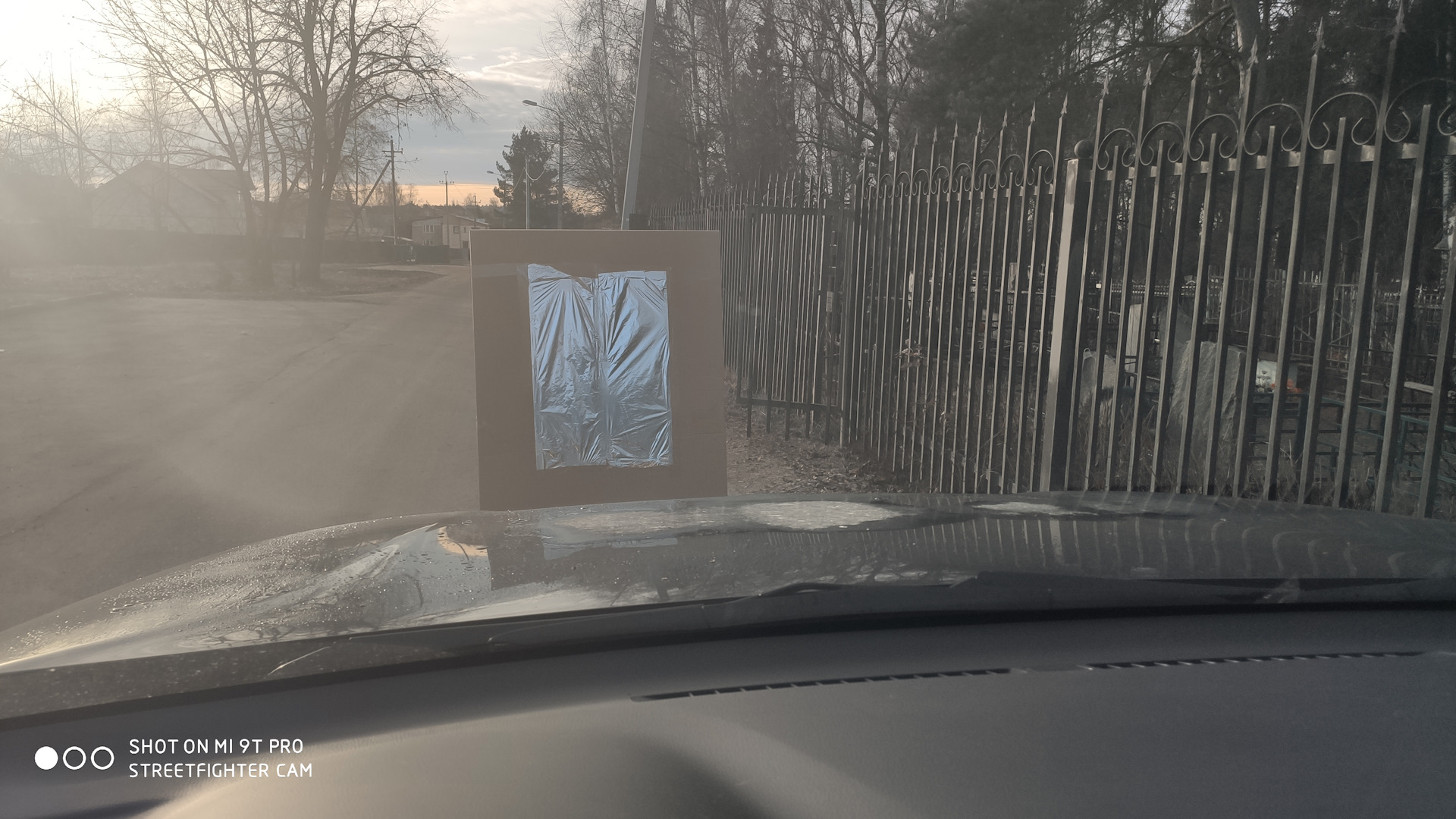

Upd2: идея с картонкой и фольгой не сработала

С пенопластом ничего не получится. :) уже пробовал. Не видит он его. Надо плотно обматывать фольгой (сто эффективно отражала) и размеры схожие с авто. Тогда, может, заработает. А так сбивается этот пенопласт (или в моем случае — картонная коробка) на ура! :)
Единственное что работает с картоном — подъезжаешь вплотную к нем, жмешь на газ, а авто не едет и выдает предупреждение о препятствии. Так что в стену въехать проблематично будет. :) но в этом случае работают датчики парктроника, а не радар.
