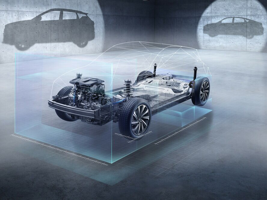

Верить мешает только главная мысль, которая крутится в голове: в чем же отличия BMA от CMA? Может, китайцы просто заменили заднюю многорычажку на полузависимую балку и откинули полный привод, попутно урезав габариты? Ведь до того малые и разрозненные крупицы информации о новой платформе сводились как раз к этим заметным отличиям. Как выясняется, нет: если о масштабировании говорить еще уместно, то все остальное совершенно не так. Вплоть до применяемости платформы, кстати. BMA ляжет в основу машин брендов Geely, Lynk&Co и Proton, однако не будет использоваться для Volvo, но не потому (или не только потому), что она недостаточно премиальная, а потому, что у Volvo попросту не планируется компактных и более дешевых моделей для выхода в В-класс. Но даже без учета Volvo на платформе BMA уже запланировано создание 10 моделей, включающих классические автомобили с ДВС, мягкие гибриды и подзаряжаемые гибриды. Но вернемся к отличиям.
Если пока не говорить о техническом наполнении, то можно выделить три ключевых характеристики новой «тележки», которыми она была обязана отличаться от CMA: вес, габариты и цена. С ценой все понятно: более низкая стоимость конечного продукта – очевидная необходимость для автомобиля В-класса по сравнению с С-классом. Платформы, таким образом, будут дифференцировать модели не только по классам, но и по цене: те, что построены на CMA, окажутся подороже.

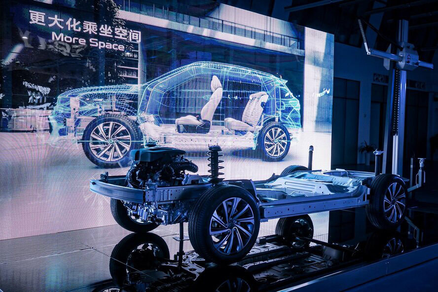

Габариты тоже известны: платформа BMA покрывает машины с колесной базой от 2 500 до 2 700 мм, частично пересекаясь по этому параметру с CMA. Теоретически CMA может быть масштабирована до 2 650 мм, но пока на ней построены модели с базой не менее 2 720 мм – в числе известных легко назвать Volvo XC40 и суббренд Polestar. При этом одной из ключевых задач с точки зрения размеров инженеры называют сочетание максимально возможного внутреннего пространства с компактными внешними габаритами. В прямых сравнениях по важным внутренним размерам, таким как расстояние между точками посадки седоков переднего и заднего ряда, платформа BMA, по выкладкам китайцев, превосходит не только конкурентов, но даже некоторые кроссоверы С-класса. Точные цифры здесь, впрочем, предпочитают не тиражировать, делая акцент на главном: места и по длине, и по ширине по меркам класса здесь много, и пассажиры второго ряда не будут чувствовать себя ущемленными. А еще стоит помнить как раз о масштабируемости платформы и говорить о размерах конкретного автомобиля, ведь 200 мм в рамках компактной колесной базы – это целая пропасть.
Платформа BMA при этом позволяет изменять не только колесную базу, но и почти все габаритные размеры, включая ширину колеи и передний и задний свесы. Единственное фиксированное расстояние в рамках платформы – между педальным узлом и осью передних колес: его изменение требует серьезного пересмотра компоновочных решений. Этот факт, впрочем, не новый – другим модульным платформам это тоже присуще. Бовеллан отмечает, что главное здесь – не увлекаться масштабированием при разработке новых моделей: без ущерба для итогового результата можно строить автомобили в пределах двух классов, к примеру, компакты А и В, а более крупная машина на той же платформе – это уже компромисс. То есть, говорить об общности платформ BMA и CMA можно только с точки зрения конструктивных решений, но не с точки зрения единства или взаимозаменяемости элементов: в новой «тележке» все масштабировано под иные вводные. Кроме силовых агрегатов, конечно – перейдем к тому, чем с точки зрения техники может похвастать платформа BMA.

Одним из простых отличий платформы BMA, о котором мы знали раньше, была задняя подвеска: все представленные автомобили на новой «тележке» оснащаются полузависимой скручиваемой балкой. Однако это – прежде всего вопрос удешевления конструкции при наличии возможностей по ее доводке. Сама платформа допускает установку независимой задней подвески, причем в зависимости от массы и передаваемой на заднюю ось мощности это может быть конструкция с 3 или 4 точками крепления к кузову. Однако в ближайшем будущем моделей с многорычажкой сзади мы все же не увидим: стратегия развития моделей В-класса предполагает акцент на конечной стоимости. То же самое касается полного привода: возможность его применения в рамках платформы BMA есть. А вот реальных планов по внедрению на серийном уровне нет: Кент вполне справедливо отметил, что все машины в рамках В-класса в последние годы строго переднеприводные, поэтому полный привод – это пока лишь демонстрация потенциала.

Резюмируя все, что стало известно о технической базе, можно сделать краткий вывод: BMA – это не CMA без независимой задней подвески и полного привода. И то, и другое в платформу заложено, но ограничено стоимостью конечной модели. И о взаимозаменяемости компонентов речи тоже не идет – только об адаптации имеющихся решений к нуждам более компактной архитектуры. Если хотите, BMA – это масштабированная, облегченная и слегка удешевленная вариация на тему CMA с общей гаммой силовых агрегатов.
