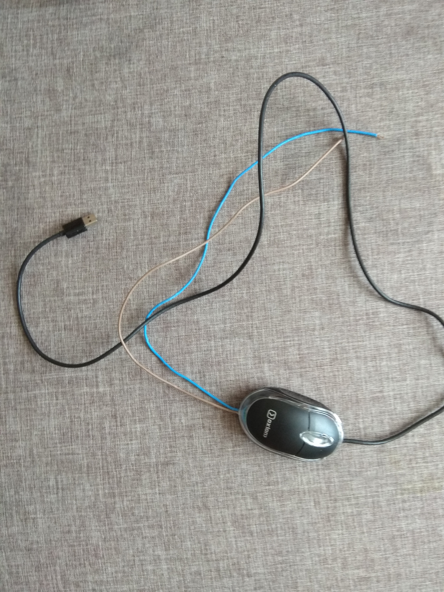

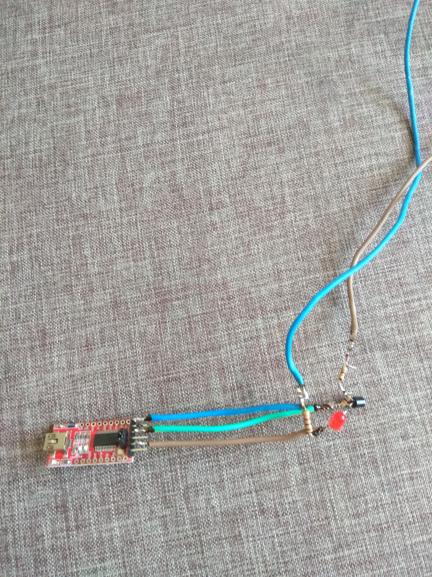

Дело было вечером, делать было нечего…и начитавшись статей про способы диагностики наших реношек решил смастерить диагностический сканер для квадратного разъема своими руками (благо инструкций в сети хватает): заказал на алике уже готовую плату, после ее получения припаял парочку радиодеталей для корректной работы и поместил это все в незамысловатый корпус от мышки. При подключении к ноуту плата определяется, обменивается данными, осталось только провести испытания на машине, но ввиду того, что батарея ноута держит не более 10 минут и сама программа XR25 PC мной еще толком не освоена первая диагностика всё время откладывается.

Я прям ща этим же занимаюсь) В ноуте тоде батареи не было))) Новую заказал. Пока что ищу радиодетали для обвеса на ft232rl в моём городе фиг найдёшь…

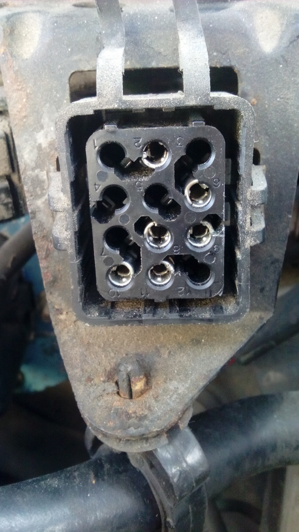

А где этот разем находится? У себя не замечал только обд под пепельницей.
Насколько я знаю у рестайлиноговых модификаций разъём уже OBD2 и находится под пепельницей. У меня же старый разъем и находится под капотом со стороны ГТЦ и ВУТ

А под какой разьем паял?
Вот под этот.
