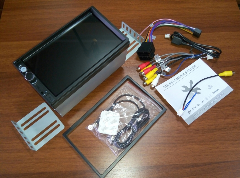

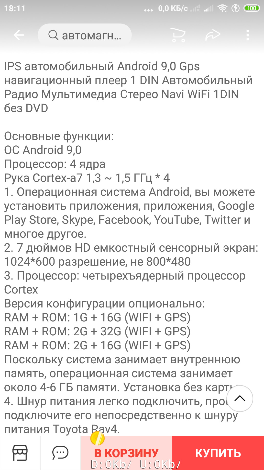

Перекопав чуть менее, чем весь Алиэкспресс, остановился я на устройстве под названием "Carlaoer". При невысокой стоимости данное устройство оснащено GPS, WiFi, BT, USB, а также довольно шустрым четырехъядерным процессором, 32-мя гигабайтами встроенной памяти и 2-мя — оперативной.
При желании, функционал устройства можно расширить подключением видеорегистратора, камеры заднего вида, внешних мониторов, сканера OBD, датчиков давления в колесах и прочим. OBD-шник в моем арсенале имеется, да и камера заднего вида давно уже лежит и ждет своего звездного часа.

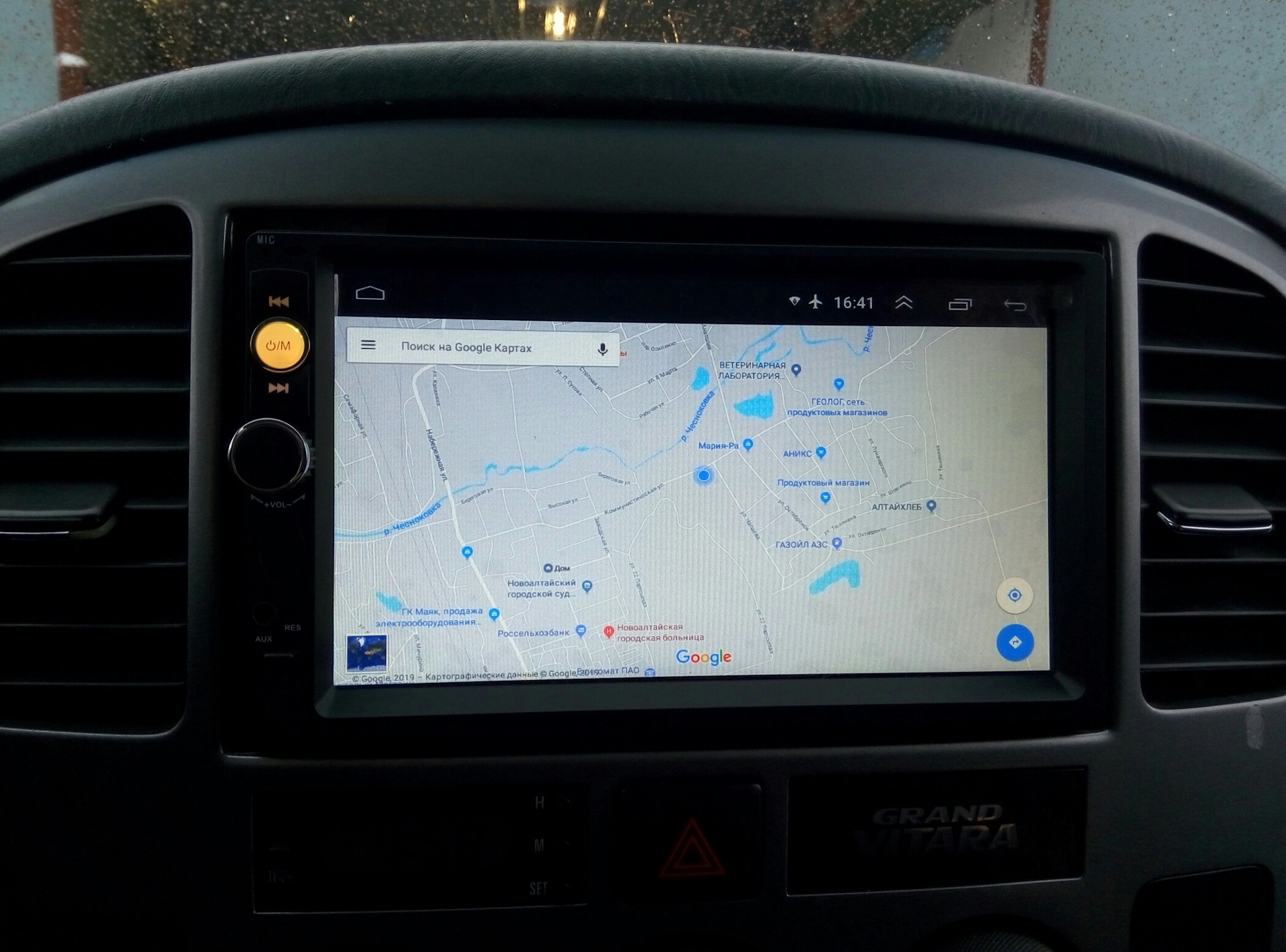

Далее подсоединил к магнитоле антенну радио, GPS-антенну, дополнительный USB-порт и кабель для подключения камеры заднего вида. Приемник GPS на лобовое стекло выводить не стал. Как потом показала практика — он и из панели прекрасно видит все спутники. Приклеил его прямо на панель, изнутри, как можно ближе к воздуховодам, прямо под лобовым стеклом. Дополнительный USB-порт протянул в бардачок, хотя на мой взгляд он особо и не нужен, но пусть будет (на передней панели магнитолы есть еще один порт, плюс у нее имеется 30 гигов своей памяти). Заодно была подключена камера заднего вида.

Еще до моих очумелых ручек пластиковая накладка передней панели торпеды была расточена под больший размер магнитолы (коим и обладала снятая Prology), поэтому новая магнитола, имеющая стандартный размер, встала с зазором от 3 до 4 мм со всех четырех сторон. Пластиковая декоративная рамка магнитолы, что была в комплекте, оказалась великовата, поэтому буду курить интернет, да различные автолавки в поисках того, чем можно эти щели прикрыть. Советы по детейлингу категорически приветствуются)

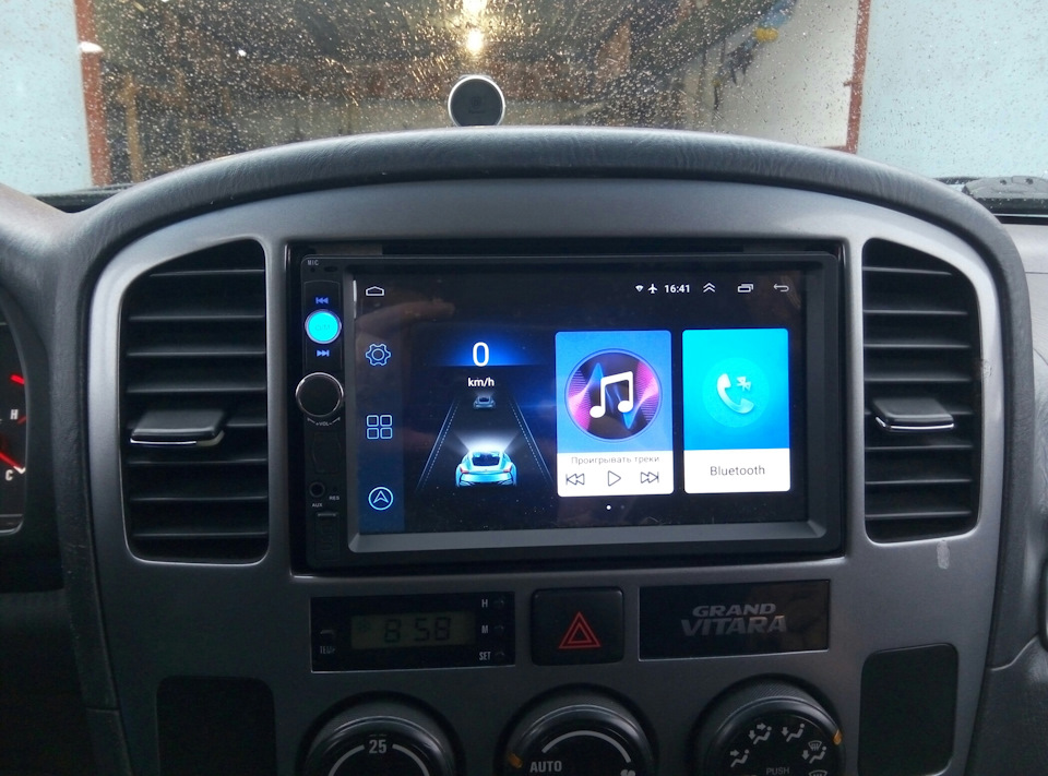

В результате получил следующее:
Звучание также стало заметно лучше, несмотря на не самый удобный стандартный эквалайзер. Хотя плеер можно сменить на любой другой, ведь в данном устройстве, к счастью, был обнаружен Play Market. Следовательно, в магнитолу можно установить что угодно, хоть калькулятор)
Пока не разобрался только как настроить громкость по-умолчанию, а то магнитола не запоминает ее значение и включается всегда на громкости равной 10, а это на моих уроловских динамиках уже громковато.
Еще при выключении зажигания (а следовательно и магнитолы) иногда раздается малоприятный щелчок в динамиках. Сдается мне, это такая особенность работы встроенного усилителя магнитолы. Пока было принято полурешение данной полупроблемы — перед выключением зажигания глушу магнитолу кнопкой "mute", в таком случае щелчок при выключении зажигания не появляется.

Большое спасибо за информацию) В машинку тыкать не пробовал. На домашнем экране, в нижнем левом углу есть иконка навигатора)
Магнитола чуть другая, без крутилок, но прошивка, по ходу, такая же. Картинки те же😁.
Тоже долго соображал, как громкость по умолчанию поменять. пока не допер, случайно 😁 Попробуй: основное меню( где настройки андроид, настройки эквалайзера, разработчика и ТД) потянуть вверх. Там ниже- настройка звука. Самая нижняя в ней- настройка по умолчанию.
Да ив этой нижней настройки ползунок убрать до минимума, а вверху убрать птичку возле надписи по умолчанию.
