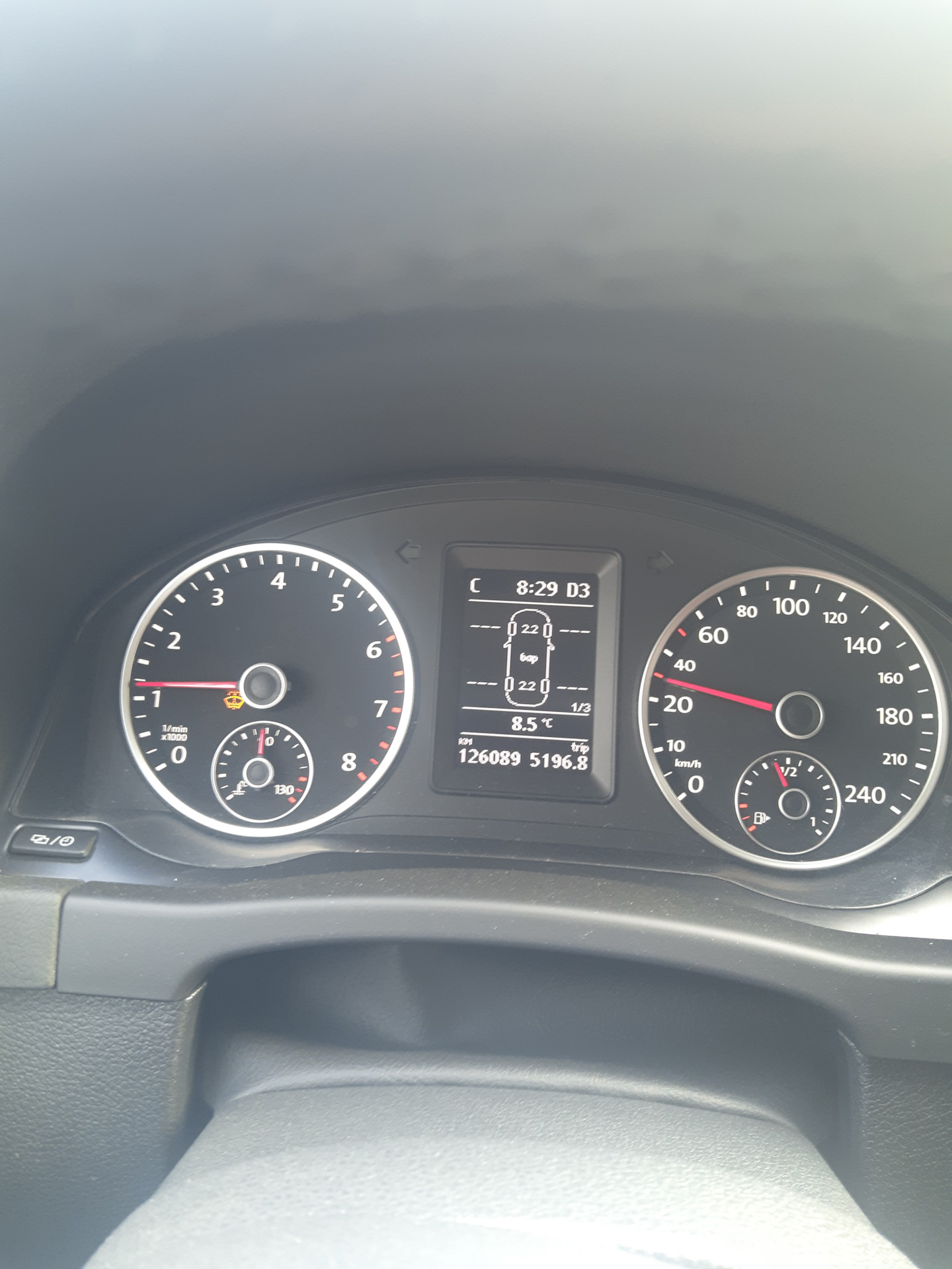

При замене колес на зимний комплект, вполне ожидаемо, километров так через 5 высветилась надпись что-то вроде "датчики давления украли!" — и менюшка с давлением колёс испарилась без следа из бортового компьютера. К значениям давления я привык, и стало неуютно :)

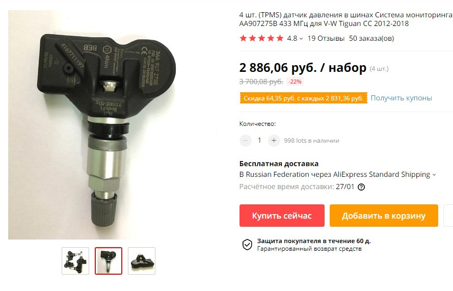

Посмотрел цены на датчики в китае — вроде не сильно дорого, дешевле 3 т.р. за комплект — заказал в общем.
Лот: ru.aliexpress.com/item/32999087922.html

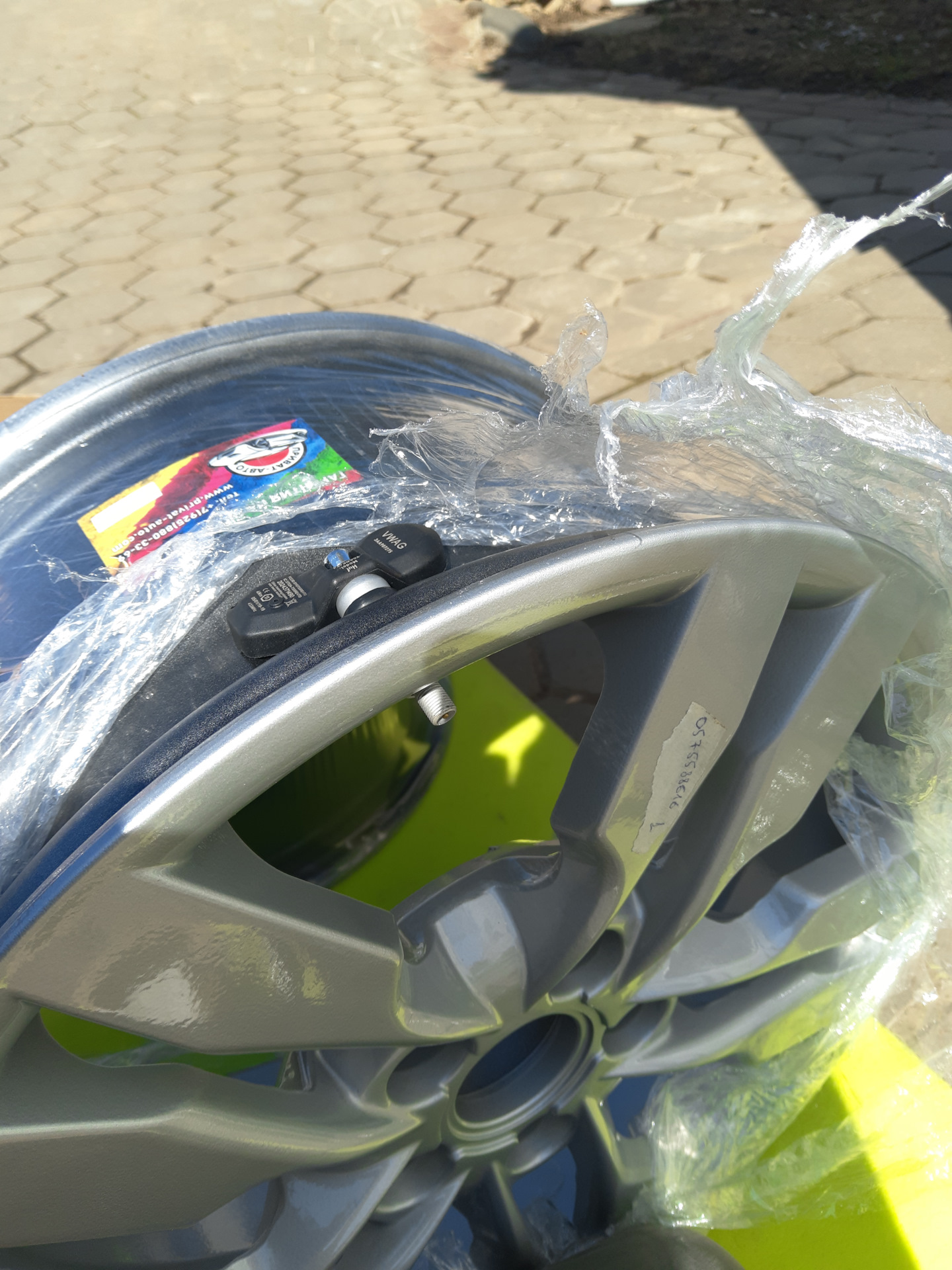

Датчики приехали довольно быстро, за 1000 рублей мне вкрячили их в колесики, и отбалансировали их…

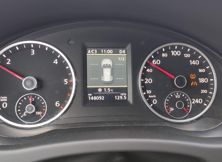

Проехал наверное километров 20, и уже начал переживать — но тут что-то пискнуло, и появилась заветная менюшка. И лампочка желтая загорелась… Что-то пошло не так:

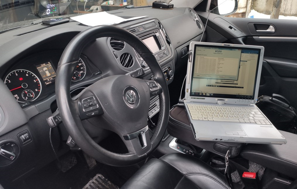

Подключил комп с VCDS увидел ошибку о том, что нет сигнала с датчиков, попытался её удалить — но она не захотела удалится.
Что только не делал, ничего не получилось. Я расстроился и пошел читать форумы.
А информации то по адаптации и нету (или я не нашел) — одно упоминание попалось, что китай-датчики не вскакивают автоматически, и их нужно адаптировать, но как — нигде не описывается.
В любом случае, немного подумав (ну как немного, целый день ушел на эксперименты :) ), и взяв за основу один, как оказалось, полезнейший документик, мне удалось победить эту систему, и я решил поделиться своим знанием, надеюсь это кому-то будет полезно.

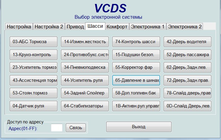

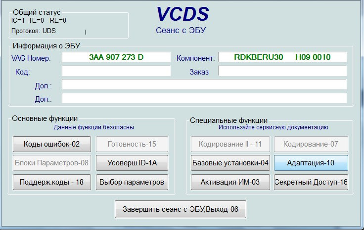

Запускаем VCDS
Выбираем вкладку "ШАССИ" — блок 65 Давление в шинах
Жмём на кнопку "ВЫБОР ПАРАМЕТРОВ" — и ставим галочки напротив строк "Последний принятый датчик давления в шине в области приёма-Идентификационный номер датчика", нужно также добавить в лог и принятое давление, выбрав соответствующий пункт.

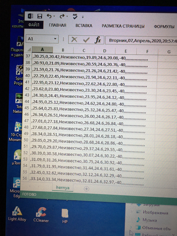

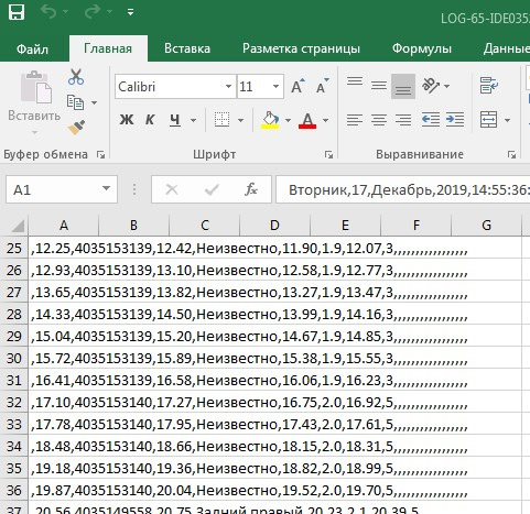

Так как датчики начинают передавать данные при движении быстрее 25 км/ч, либо при резком изменении давления, — мне показалось что проще сдувать колёса: спускаем одно колёсико например до 1,5 бар — в этом случае датчик этого колеса просыпается и начинает непрерывно передавать данные о давлении и температуре.
Пишем лог пару минут (в инструкции от 15 секунд до 2 минут).
Мы получили такой вот лог в виде EXEL-файла
— в нем нужно найти 10-ти значный ID-код того датчика, который передаёт данные со спущенного колеса — и записать где он находится, вместе с кодом.
Видно по надписи "Неизвестно" — что система не знает пока где расположен тот или иной датчик.
Повторяем процедуру со снятием лога еще 3 раза, спустив предварительно другое колесо.

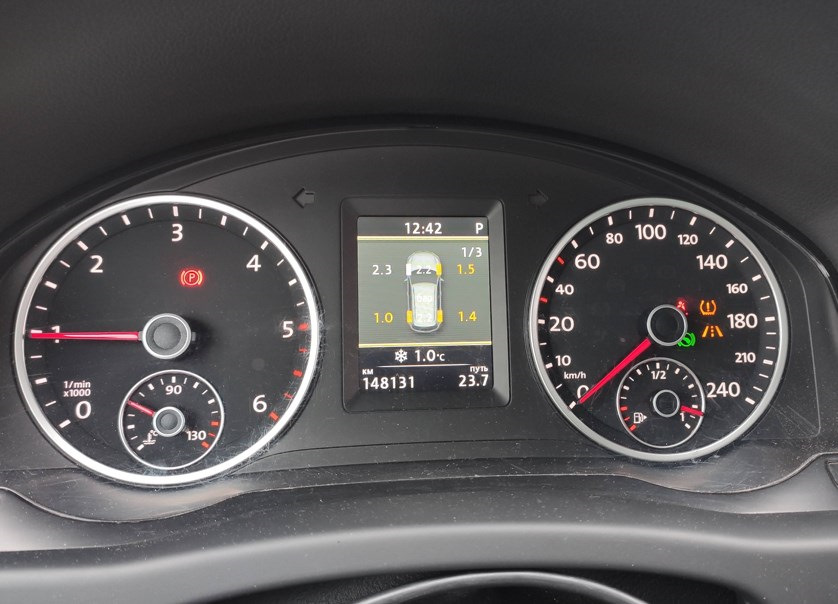

Я делал все колеса с разным давлением, что бы не ошибиться. 0,8 — 1,0 — 1,2 — 1,4 бар
Теперь у нас есть данные о местоположении всех датчиков. Если какой-то из датчиков не передает данные, вероятно он неисправен. Но можно попробовать проехаться, записывая лог (подкачав колеса, он может определится в движении) — но у меня все 4 датчика передавали данные. (для справки: во время движения сигнал передается один раз в 60 секунд, хоть и при начале движения проходит несколько посылок с интервалом 15 секунд — я думаю проще сдуть колесо. )

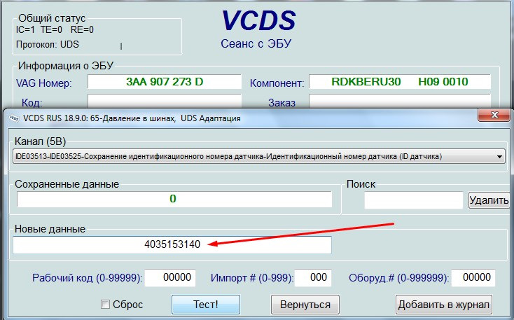

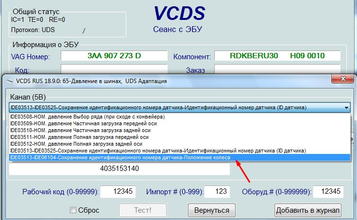

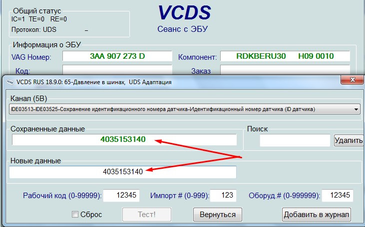

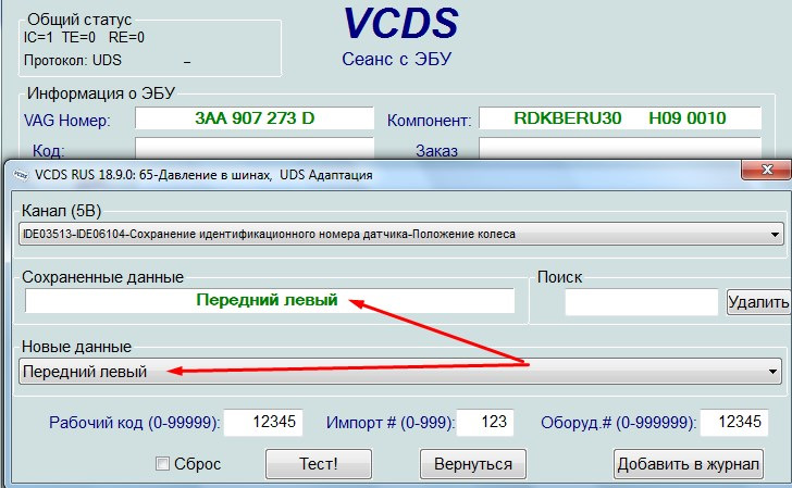

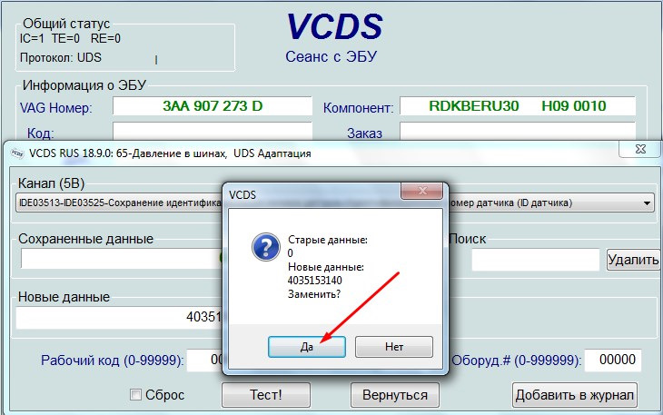

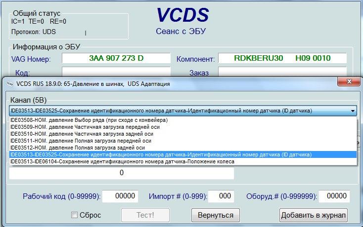

Так как ID-данных новых датчиков нет в памяти 65-го блока, нужно через процедуру адаптации добавить их туда.
Для этого:
Желательно вставить копированием id из лога, что бы не ошибиться, при ошибке датчик не увидится.
Нажимаем кнопку тест — и сохраняем значение.
Завершаем сеанс, выходим из блока. ОБЯЗАТЕЛЬНО ВЫКЛЮЧАЕМ ЗАЖИГАНИЕ — в противном случае адаптация нового датчика удалит только-то введенные данные.

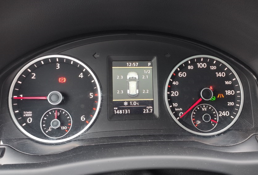

Включаем зажигание, появляется отображение давления в нужном колесе, вместо прочерка. Коннектимся к блоку снова и повторяем процедуру сохранения остальных датчиков, вводя в качестве местоположения датчика их сторону и ось.
Постепенно появляется отображение давления всех колес…
Теперь можно подкачать колеса.
Можно проверить, не ошиблись ли мы на предыдущих этапах, т.к. при накачке датчик также просыпается, и начинает передавать данные.
Ошибка из блока пропала сама, желтая лампа погасла как только давления в колесах пришли в норму.

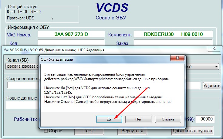

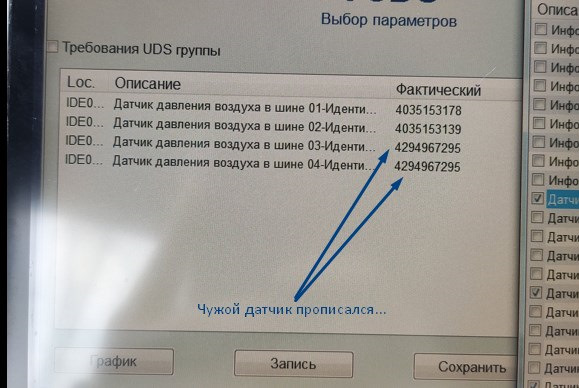

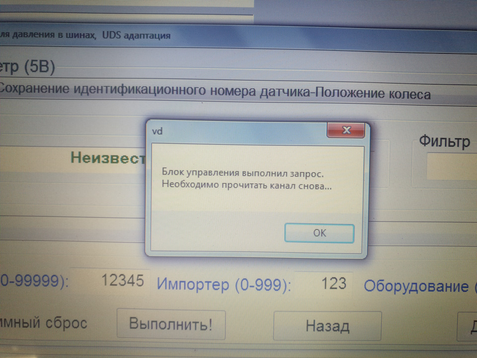

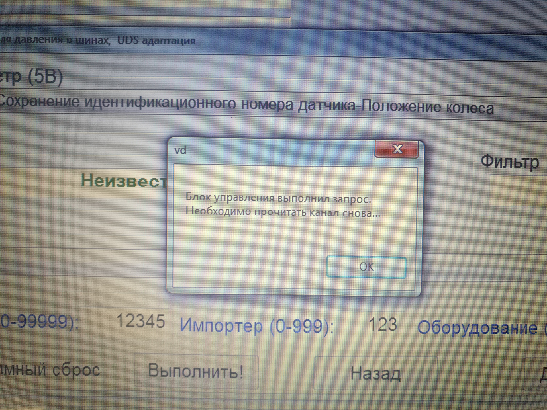

Предидущую проблему решил, датчики через Васю принимаются, но выходит такая надпись(фото), и на этом я не знаю дольнейших действий. Что делать?
Та же фигня, как решили?

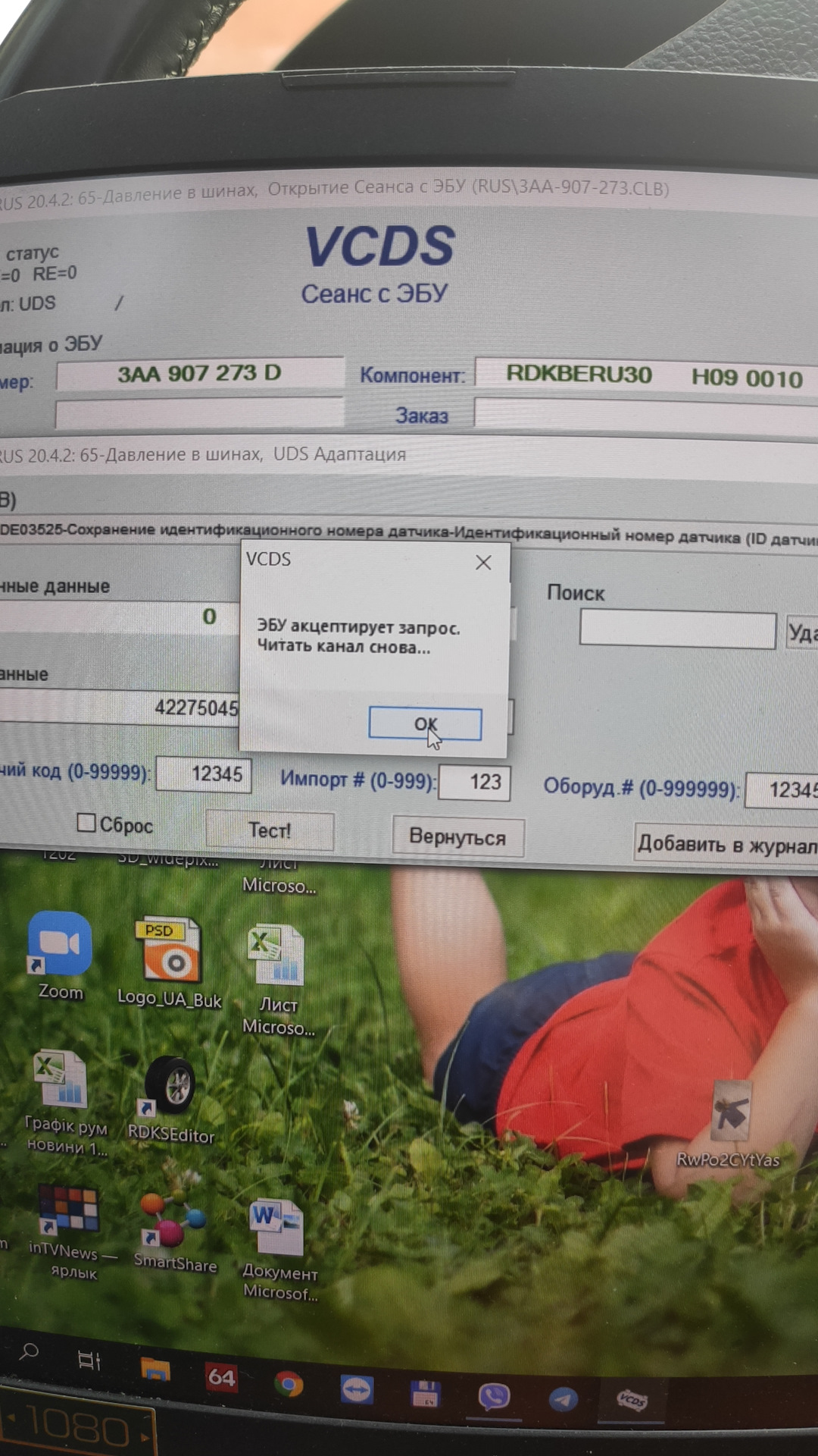

День добрый, у меня точно такая беда, один вопрос, как пишутся логи.Вася у меня есть, отчёт понял, не знаю про ЛОГИ ничего. Прошу по крестьянски обьяснить процесс.Благодарю.
Такое окно у кого-то выскакивало?

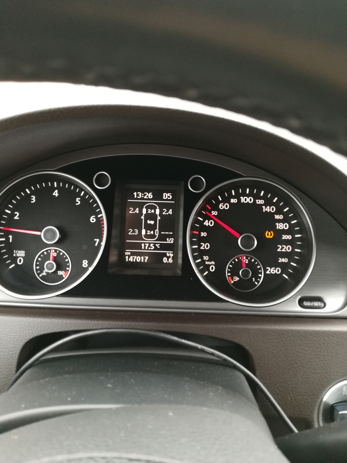

Сегодня утром я увидел показания, спустя 5 дней после адаптации и около 150 км пробега.
Ночью было холодно, давление упало в шинах вероятно и они как-то сами прописались.
Связываю только с этим, иначе чего они раньше молчали.

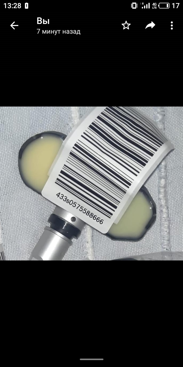

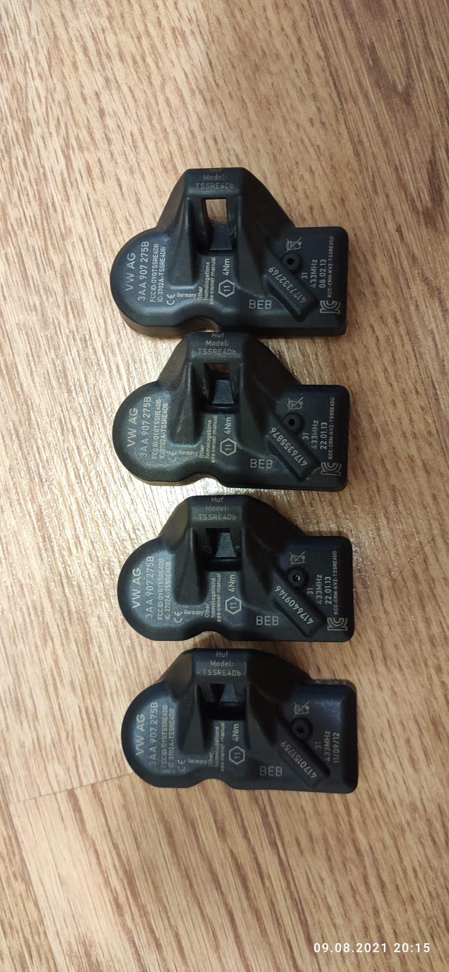

Правильно я понимаю, что на наклейке и есть id и в таком случае меньше танцев с бубном будет?
Абсолютли верно :)
Нет, неправильно. На вашем фото ID датчиков начинаются с номера 20243…

Id датчика на его корпусе разве не указан? Проще записать их перед установкой и колеса сдувать не придется
На каких-то есть, на каких-то нету
Diesel532
нет, то что на корпусе — ерунда какая-то — это не ID датчика :(

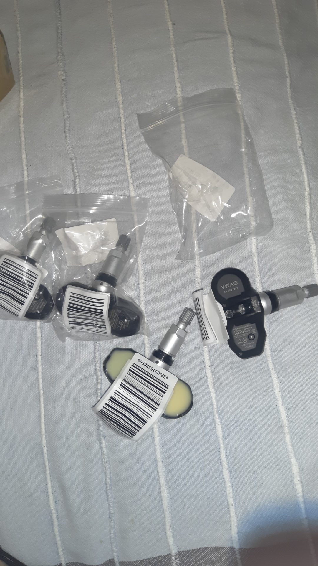

вот некоторым везёт — со штрихкодом присылают

попробовал прописать китайщину на Кодиаке, но до конца не получилось, что удалось выяснить: ID датчиков определились кроме левого переднего, при адаптации сначала указывал колесо, а потом вводил IDномер ( у меня он 9 ти значный, на на штатных оригинальных датчиках тоже), после выключаешь и включаешь зажигание вместо прочерка показывает давление, если делать наоборот то не получается, затем попробовал проехаться (был прописан один датчик) первые 5 км давление показывало в прописанном колесе, а потом опять появился прочерк.
Возможно надо прописать сразу все 4 колеса, пока не понял, будет время продолжу эксперименты.

Чутка добавлю, 429 496 72 95 этот номер всегда если не видит датчика /ов/

Только что прописал датчики по этой инструкции. Все заработало, но не без доли гемора! Автору огромное спасибо!)
3 из 4 датчиков вышли на связь, а вот один никак не хотел просыпаться (уже думал ругаться с китайцами). Но перечитал комменты и решил еще немного проехаться. И возвращаясь домой, спустя километра 4, ошибка пропала, давление показалось!)
Так что все работает, все супер)
Автору еще раз огромное спасибо!)
UPD: датчик все-таки отвалился( если знаете, как решить вопрос — буду оч признателен

Прописал все датчики, правди сделал выявление какой где чуть менее гоморно без логов. 1 датчик мертвый, его к замене. Пост очень упростил задачу и помог разобраться. Ещё раз спасибо. Жду ещё что нибудь познавательное.
Как нашли ld датчика? Опишите 🙏
Удалось-таки приклеить эту китайщину к блоку. По итогу, оказалось следующее. Когда вписывал Id датчика и сохранял, у меня в каналевыбора положения сразу определялся как передний левый. При этом в измеряемых величинах положение всех датчиков определялось как "неизвестно". Погло вот что: после ввода номера датчика, в положении колеса поставил сначала "неизвестно", сохранил, а после уже поставил обратно "переднее левое" и сохранил. И вуаля, сразу появились значения на приборке. Видать глюк какой-то от этой китайщины короновирусной)))
Важное замечание, спасибо!
Добрый день ! Та же сама проблема все id прописались но на всех 4 датчиках положение колеса "неизвестно" хотел узнать каким софтом прописывали ? у меня вася 19 в нем нету в положениях колеса в адаптации в выпадающем меню "неизвестно" есть "переднее левое переднее правое заднее левое заднее правое и цифры 1 2 3 4"
Я прописывал Васей 19 тоже, но уже достаточно давно, точно всего не помню. Положение можно определить только опытным путем, принудительно сбоасывая давление последовательно в каждом колесе
Да в 19 блоке гейта прописал, датчики положения я знаю но у меня не запоминаются положения в адаптации как у Вас было, тоесть все id датчиков светятся но положения на всех написаны неизвестно
Я принудительно пересохранял "неизвестно", а потом сохранял нужное значение
Ну вот это и странно, у меня в меню где адаптации выбираю положение датчика и там есть положения перед левый перед правый зад левый зад правый 1 2 3 4 а вот "неизвестно" нет
У меня вроде не так было

Можешь мне подсказать как найти id датчиков в Васе. Я что то не совсем понял
Использовал эту запись. Делал все как здесь написано.
Так я не могу понять что нужно записать, чтоб увидеть ID. Остальное все понятно

И как Китайские датчики? Работают?
2.8 за китай. Ну так себе удовольствие.
За 8 взял 4 новых.
Новых оригинальных? Ссылку можно?
Брал у porhy

Я брал себе 3AA 907 275 F, другой продавец , другая версия, проблемы те же )))
ПО секрету скажу первые варианты RDKS только через шнурок и прописывали датчики и их расположение, поэтому мне кажется просто жлезо в китайцах старое отсута и отсутсвие автоматизации =)
У меня вроде последний вариант (3AA 907 275 F) для PQ-35, а автоматизации не наблюдаююется.
Есть Универсальные датчики, которые можно перешить под почти любое авто, там похожих проблем нет.
я про китайцев имею ввиду, мне кажется у них железо старое поэтому их вручную и нужно прописывать.
так я и взял у китайцев 3AA 907 275 F…
теперь изучив вопрос, если выбирать из неоригинала, лучше бы брал вариант от Autel — без проблем шьются под любую модель авто поддерживающую связь с датчиками на частоте 315 или 433MHz
Ааааа…да у меня такие же пока не успел попробовать их, вроде как они и китайские шьются аутеловским прибором, по сути я так понял это и есть аутел только китайский совсем )))
Autel?
У меня копия оригинала, но вроде шьются через Autel TPMS pad.
Главное давление до 0 сдуть в колесе сли уже установлены =)
У меня тоже копия, только вопрос кто производитель. Прошивальщика нет, посмотреть нечем
Вот я о том как раз и говорю что вроде китайские датчики все шьются этим прибором без проблем, у меня пока тоже нет ) хотя цена всего 3 тыр + —

Если поменять колеса местами то заводские сами адаптируются. Я так понимаю эти придется самому каждый раз адаптировать?
Оригинал сам быстро прописывается и работает, его не нужно кодировать
Ещё бы и стоил тот оригинал по 900р. за датчик…
ну есть китайский с небольшими плясками
