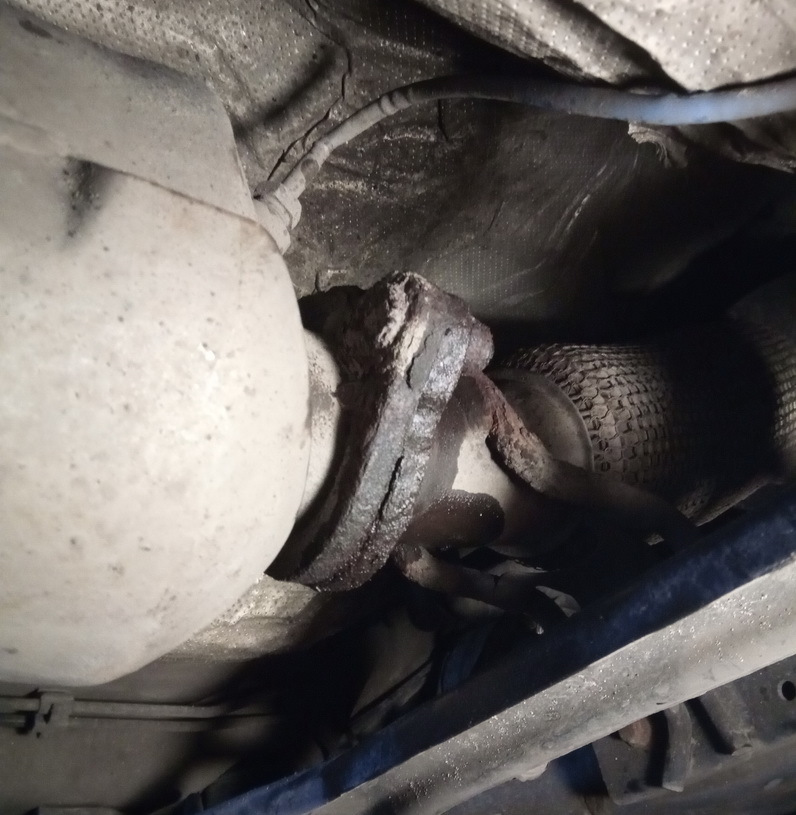

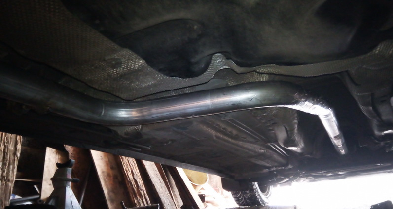

26.01.2020 125900 км. Поменял в гараже хорошего знакомого Алексея lexamobil трубу глушителя.

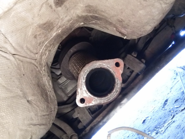

На все про все ушло примерно 2 часа. Сначала машину передом на яму загнали, что бы спилить гайки фланца перед сажевым.

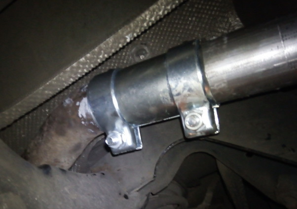

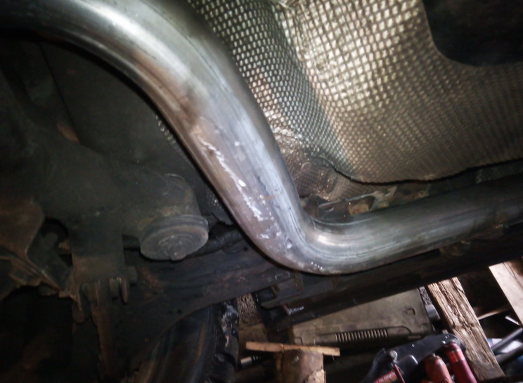

Потом перезагнали кормой, что бы саму трубу попилить и заменить. Новую трубу поставили на прокладку и герметик для глушителей. Трубчатый хомут так же этим герметиком изнутри промазал перед затяжкой.
Единственный момент, но новой трубе нет штыря для подвески на резиновую втулку на месте сажевого. Возможно потом приварю от снятого, хотя итак нагрузка от голой трубы небольшая.

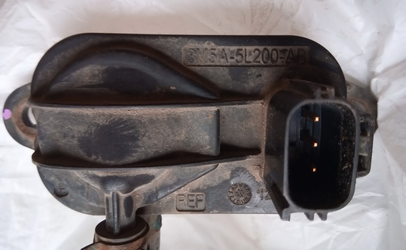

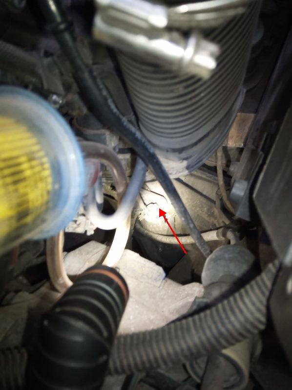

Следующий момент — по рекомендации bachram нужно отключить фишку с датчика дифференциального давления. И вроде бы он виден из-под машину неплохо, но дотянуться до него проблематично. По совету Алексея пошел "через дымоход", т.е. со снятием воздушного фильтра под капотом. Благо у меня руки тощие, удалось протиснуться и снять фишку. Справа надо нажать на фиксатор и она легко снимается.
Подумав и посмотрев на болтающиеся трубки от этого датчика, снял его. Две гайки на 8 легко открутились. Теперь у меня есть б/у датчик.

R494 AUTOPARTNER трубчатый хомут на 60 мм

Как польмостров встал? Геометрия гиба норм, без пробоем состыковалось?)
Сама труба да, даже где пилил к банке соосность сохранилась. Единственно штырь под подушки вроде и на месте, но подушка как то чуть под наклоном висит, как будто на пол сантиметра короче. Ну и нет штыря, где была банка сажевого. В принципе труба легкая, но возможно весной подварю штырь от обрезка снятой.
После установки ехал из гаража по приличным колдобинам, ничего не соскочило и не стучало, так что в принципе по геометрии стоит ровно.

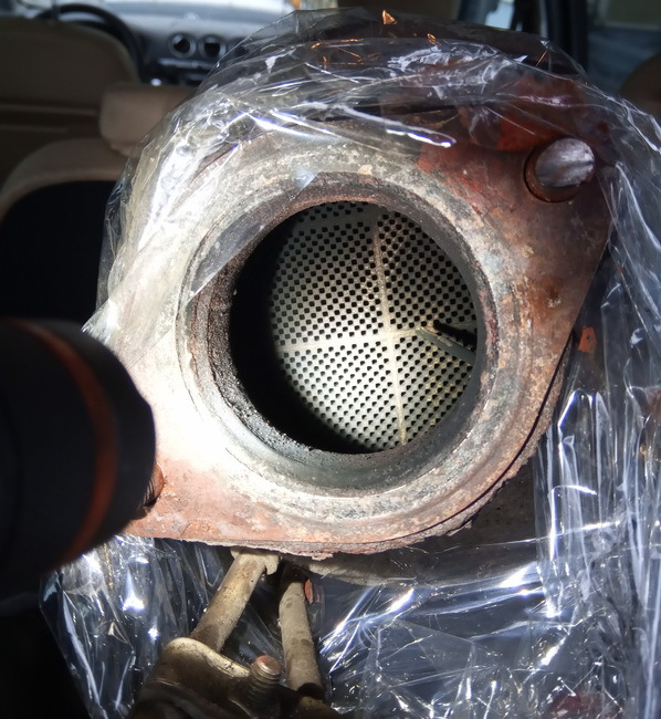

Т. Ё каталик остался.
Сажевый- чистый с использованием 2Т масла.
Да, катализатор на месте и сажевый чистый, правда снимался аккурат перед плановым прожигом, но это не особо принципиально.
Сажевый- и катализатор в одной банке?

Приветствую! Поясните пожалуйста про датчик дифференциального давления. Что это и с чем едят. В Сети инфы не нашёл, может искал плохо. У меня Егр заслуженный и сажевый вырезан. А о этого датчика трубки отрезанными висят вместе с фишкой. Летом менял масло и накинул фишку на место, получается зря?
Привет! Насколько я понимаю принцип его работы, две трубки от него ведут в сажевый, одна на входе, вторая после сажевого, по разнице давлений через них датчик определяет забитость сажевого и дает мозгам команду на необходимость прожига сажевого.
Ясно, спасибо

Хомут все же на 60 взял? Нормально стал?
Да, Володь, на 60. Встал идеально. И на обе трубы накинулся с запасом, и на стягивание пол резьбы болтов еще осталось.
Охренеть, мы с тобой столько это обсуждали и у меня такой еле, еле налез и ты все равно взял на 60, в итоге то что надо👍получается у меня брак был что ль🙈
Ага, но я сначала трубу купил, замерил ее точно и потом уже хомут. При том из аналогов того, который ты мне подсказал, но подешевле. У него кстати края развальцованы, т.е. удобнее одевать на трубу.
У моего тоже развальцованы были.
А есть разница — вырезать в банке дыру, вытряхнуть потроха и заварить, или менять вот так на новую трубу?
Принципиально наверное никакой. Сварной шов по идее может начать корродировать, видел отчеты, где в банку пламегаситель или сетку набивают. Наверное что новая труба, что выпотрошить имеющийся сажевик в одном ценовом порядке. Но так более эстетично, если заглядывать под машину )))
