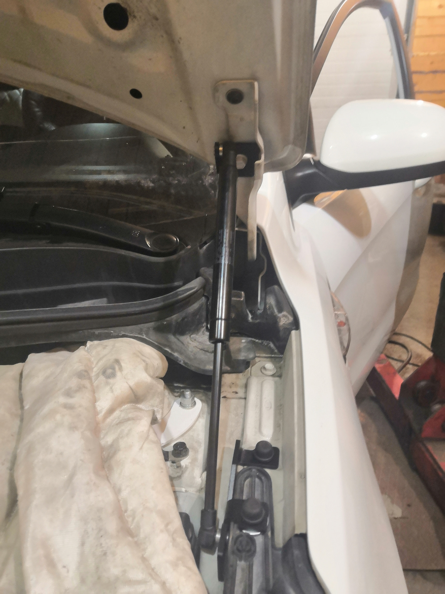

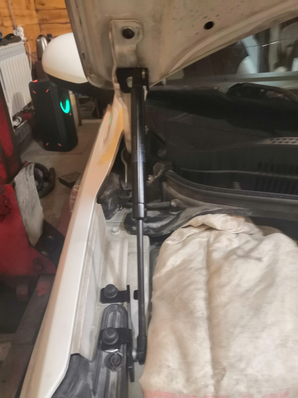

Реализовал ещё одну свою хотелку )))

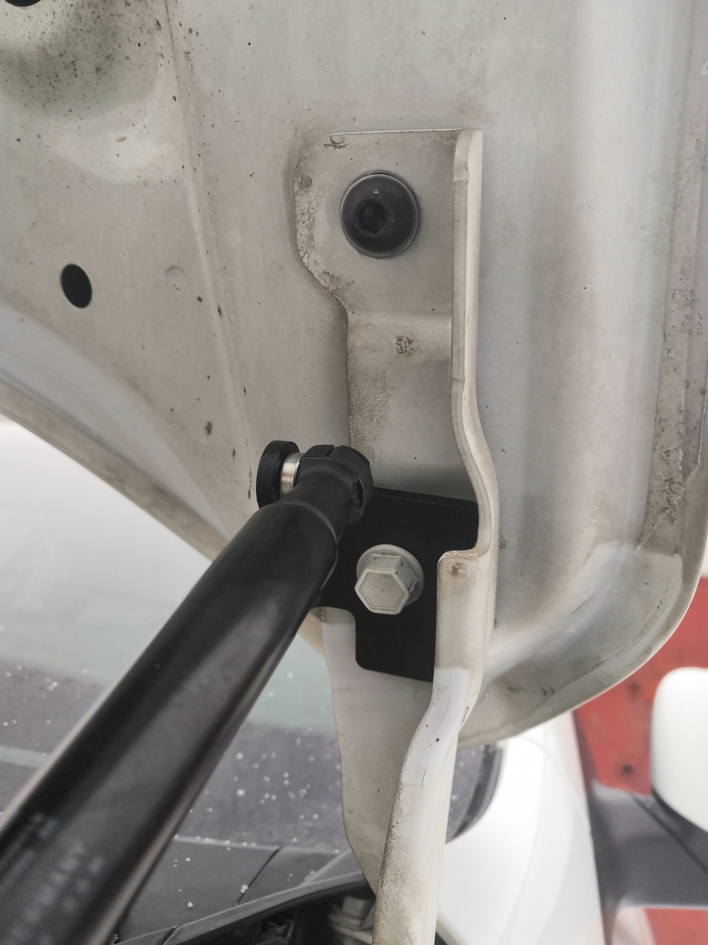

Мысль поставить упоры зародилась очень давно.

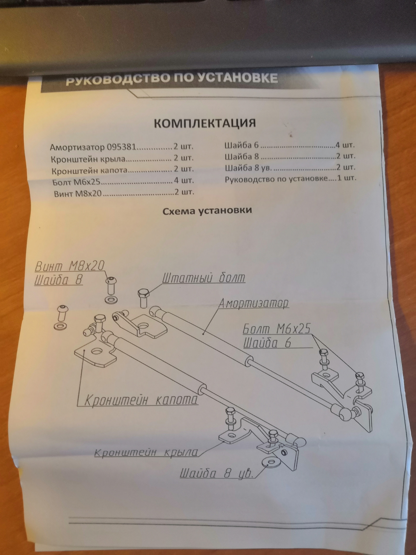

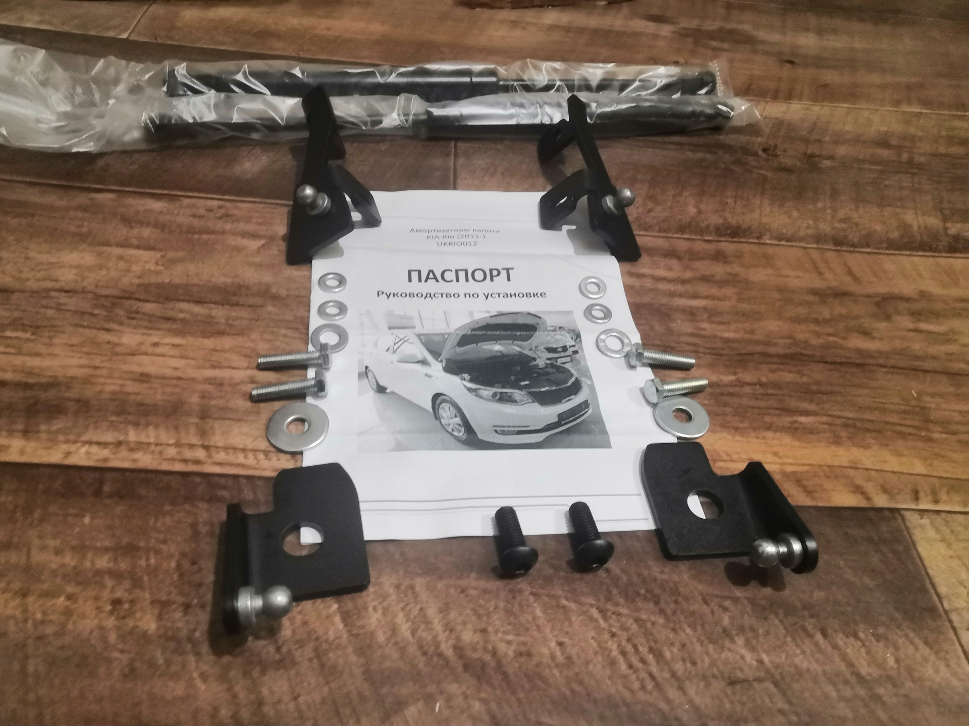

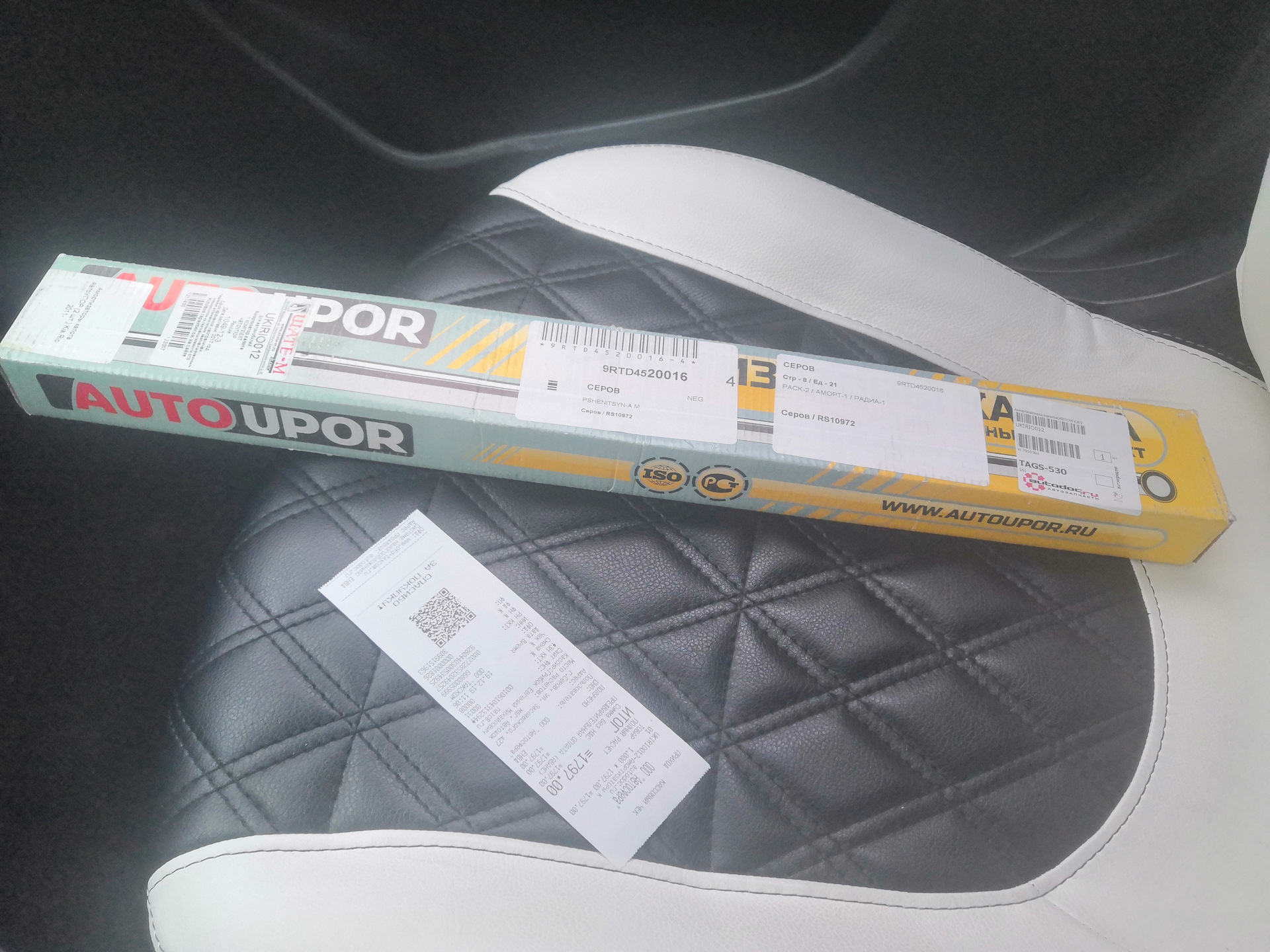

Выбор пал на амортизаторы капота Автоупор (арт. UKIRIO012)
Есть паспорт и инструкция с установкой и доп болты в комплекте

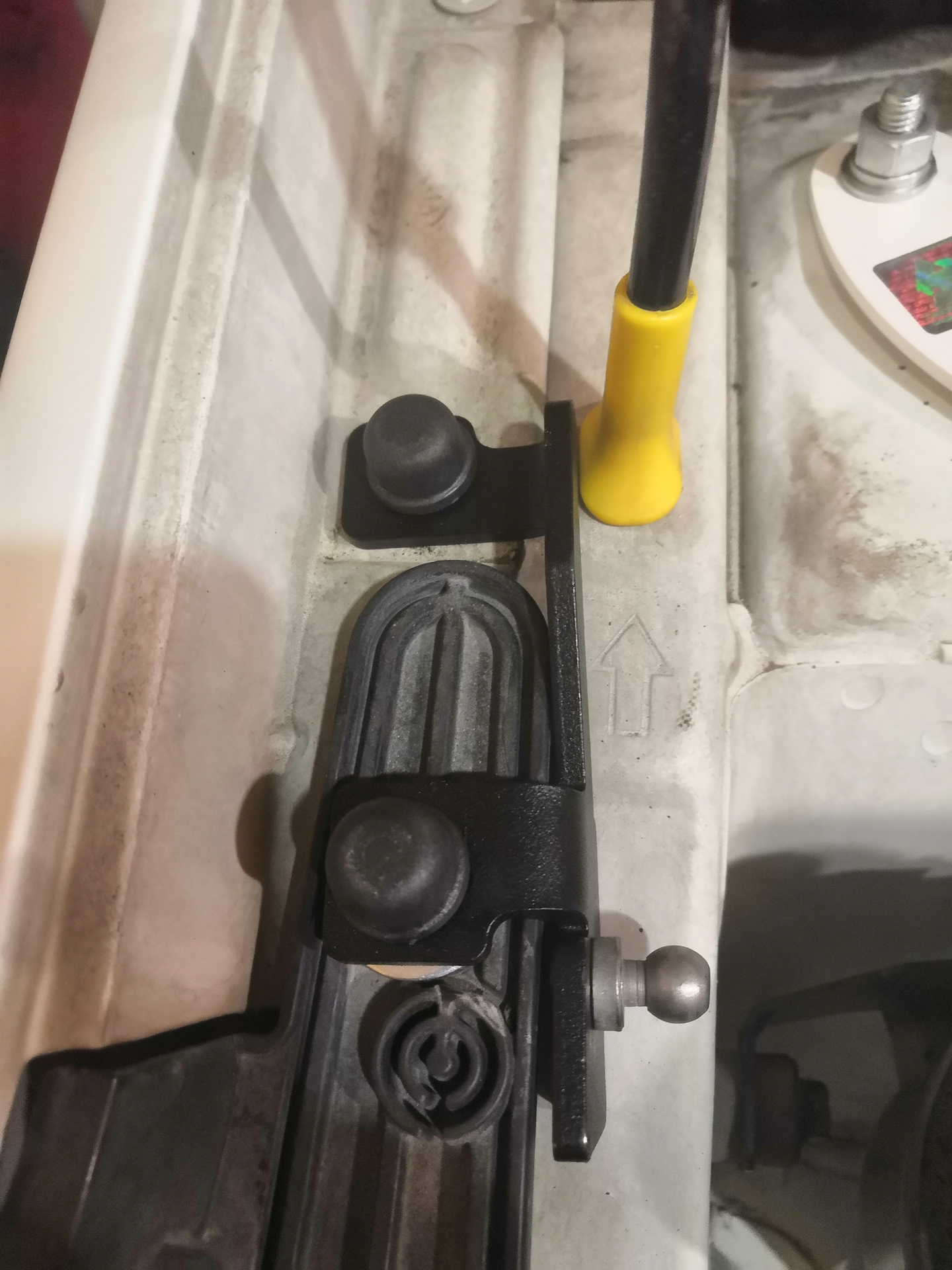

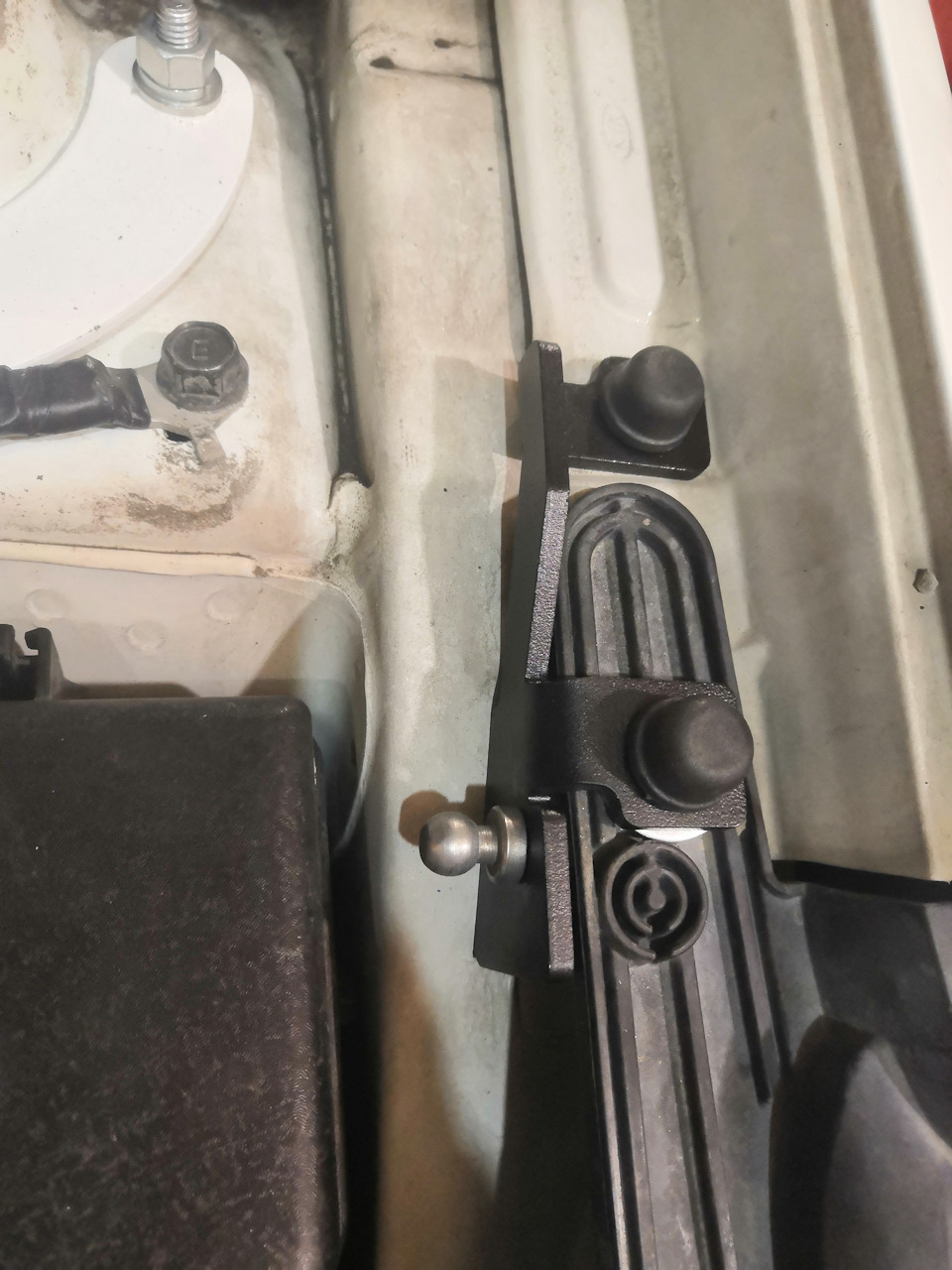

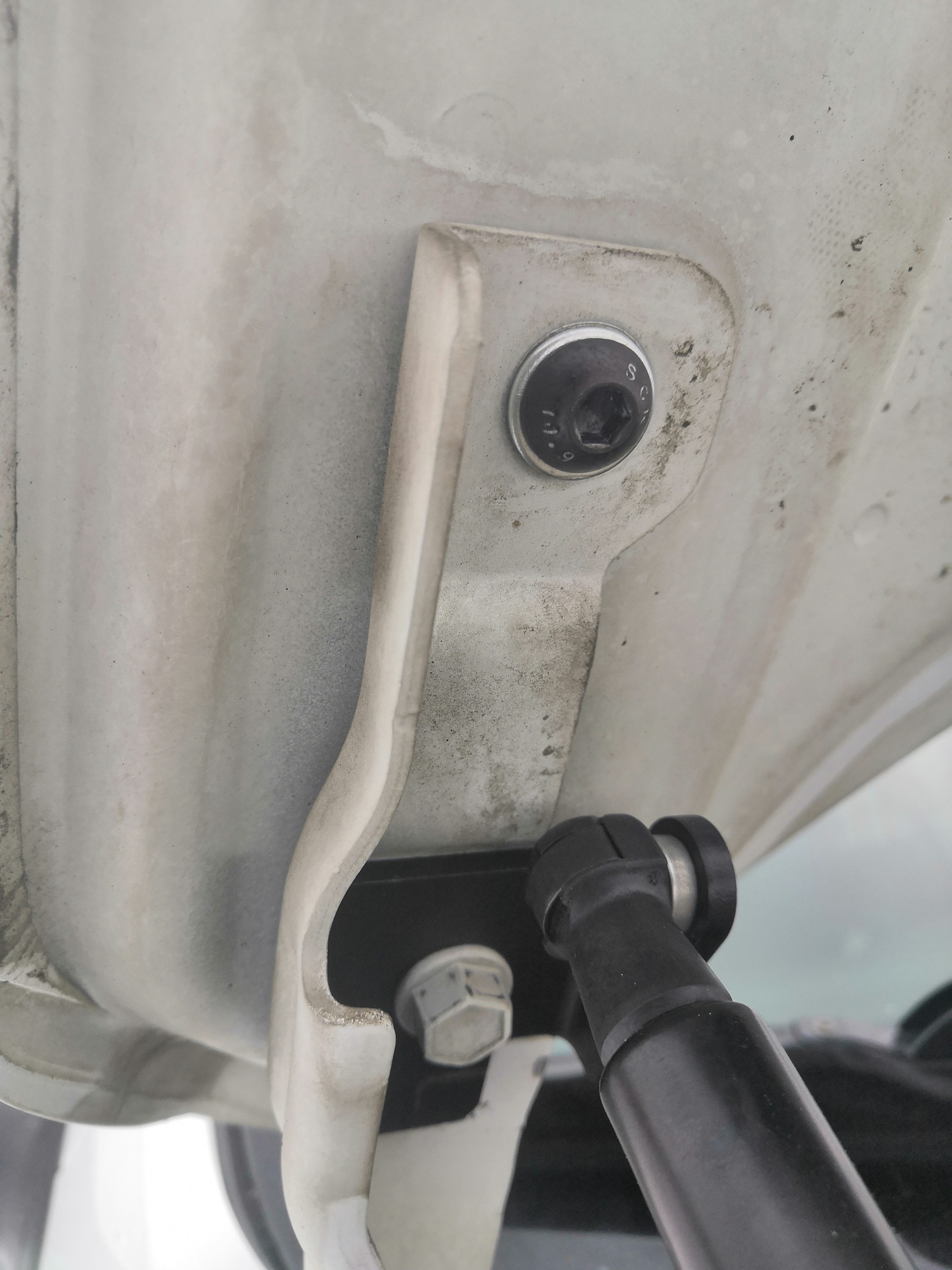

Для полной идиллии нужно будет по теплу подкрасить все замененные болты в цвет кузова, что бы не бросались в глаза. Ну а пока я их скрыл колпачками рычага стеклоочистителя от ВАЗ 2110

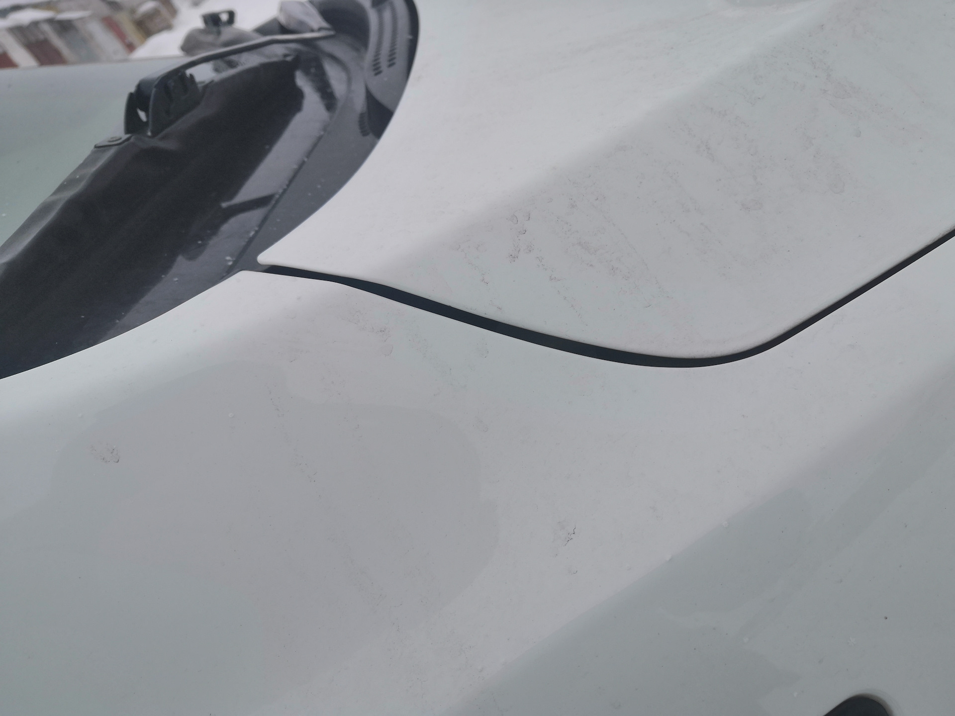

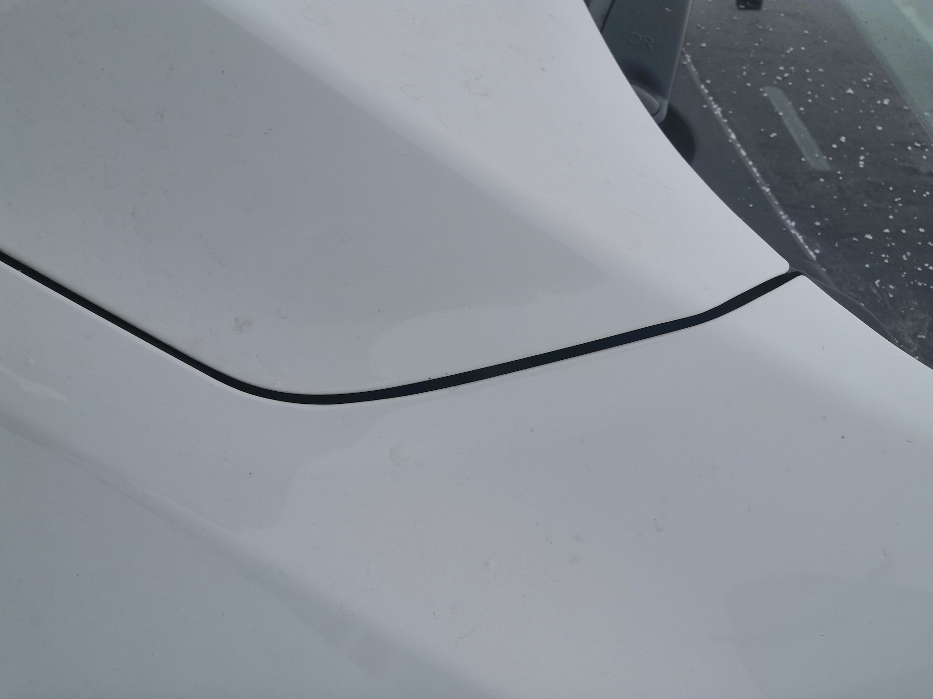

По зазорам тоже всё отлично, никуда не убежали )))

Исправьте в шапке описания артикул UKIRIO021 идет на 4 поколение Рио, на 3 рио UKIRIO012, а то начитаются и назаказывают потом будут бегать с возвратами, а мы так манагеры автозапчастей не любим возвраты xDDD
Спасибо. Перепутал случайно

Второй болт крепления капота не менял на своей. Время показало, что правильно, так как соприкосновения болта с упором нет. Как я понимаю, так не у всех может быть.
А я не стал экспериментировать и сделал всё как инструкции
Упоры капота это вещь ! Смотри что бы они не продавили крепление фар. У меня такие упоры сломали крепление фар
У тебя крепление на фаре старого образца

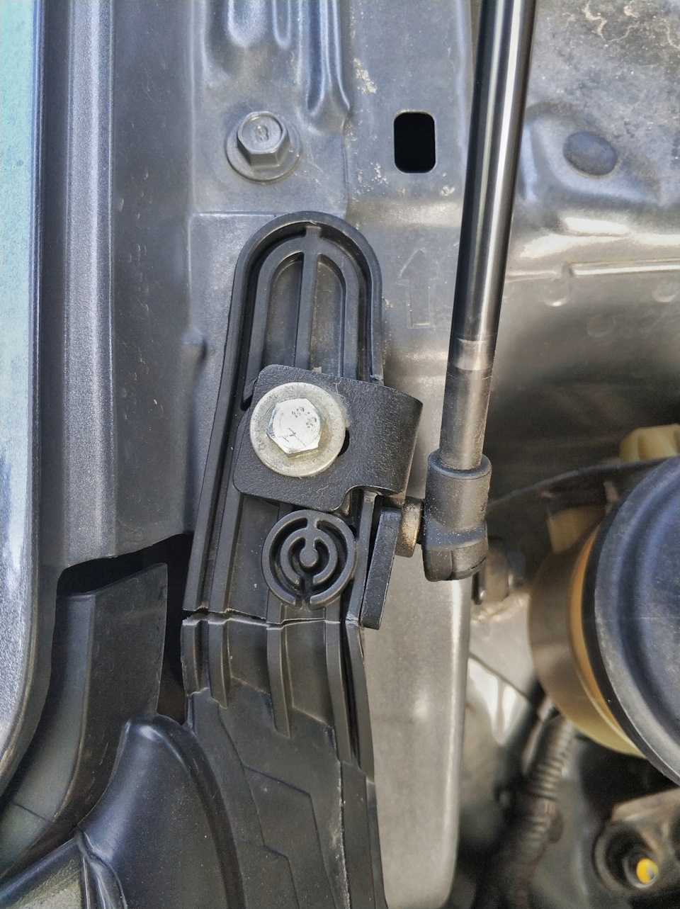

Вещь удобная но как правило такое устройство ломает уголки крепления фар и потом приходится менять саму фару.
Это из-за крепежа старого образца. Производитель сделал работу над ошибками, с новым крепежом нагрузка распределена и крепеж не гуляет. Со старым крепежом пластиковое ухо крепления фары ломалось из-за давления сбоку, потому что крепеж гулял.
Изменения на лицо. Видно что нагрузки на фару нет. Возможно тоже задумаюсь над установкой такого устройства
Я бы и не купил их если бы крепление не изменили
