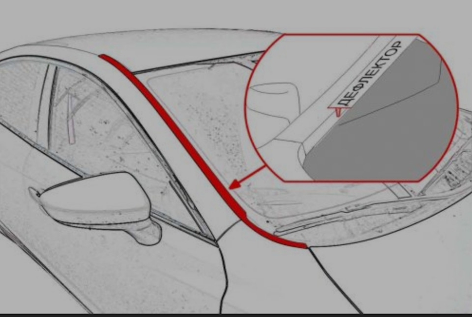

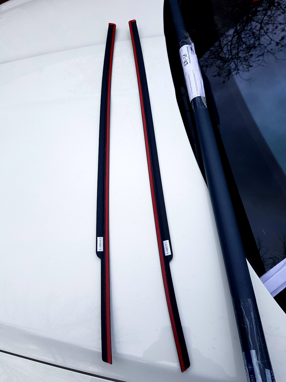

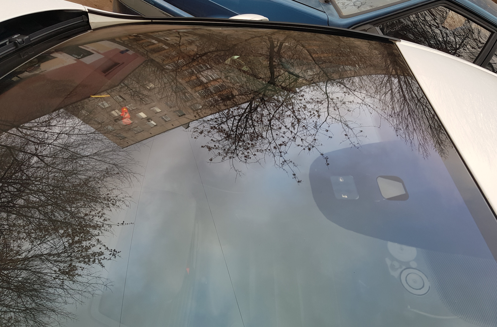

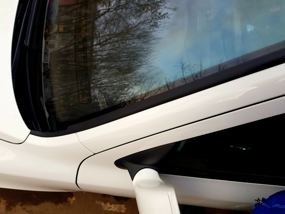

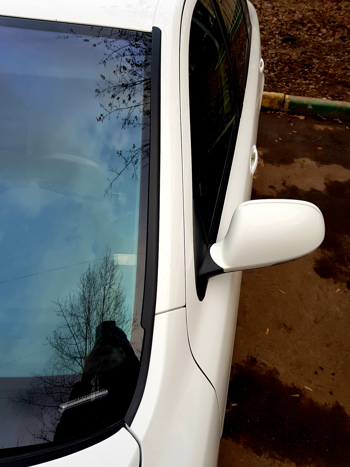

Долгое время удивляло ПОЧЕМУ на Фокус 3 инженеры придумали дефлектора на лобовое, которые препятствуют загрязнению боковых окон водой с лобового стекла а на А5 такого нет. Видимо Э — экономия. И так, исправить данную ситуацию можно двумя способоми: купить дефлектора от тигуана или купить готовые. Если первые надо "допиливать" то готовые от компании стрелка11 ставятся болт он и сделаны под определённую модель. Цена смешная 1150р, доставка почтой России 400р.

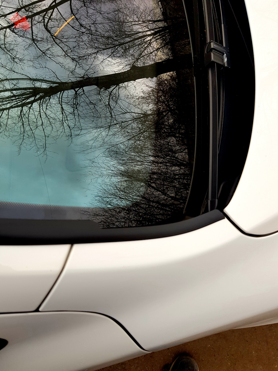

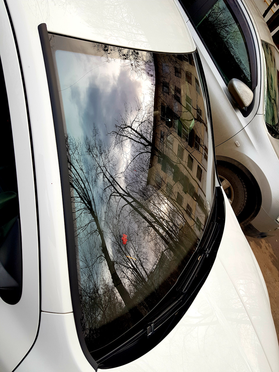

И так через пару дней я забрал тубус с почты и начал клеить. В комплекте салфетка для обезжириваеия. Установка 5 минут. Клеять надо начинать снизу.
Ну, будем тестировать. Надеюсь не улетят на скорости)

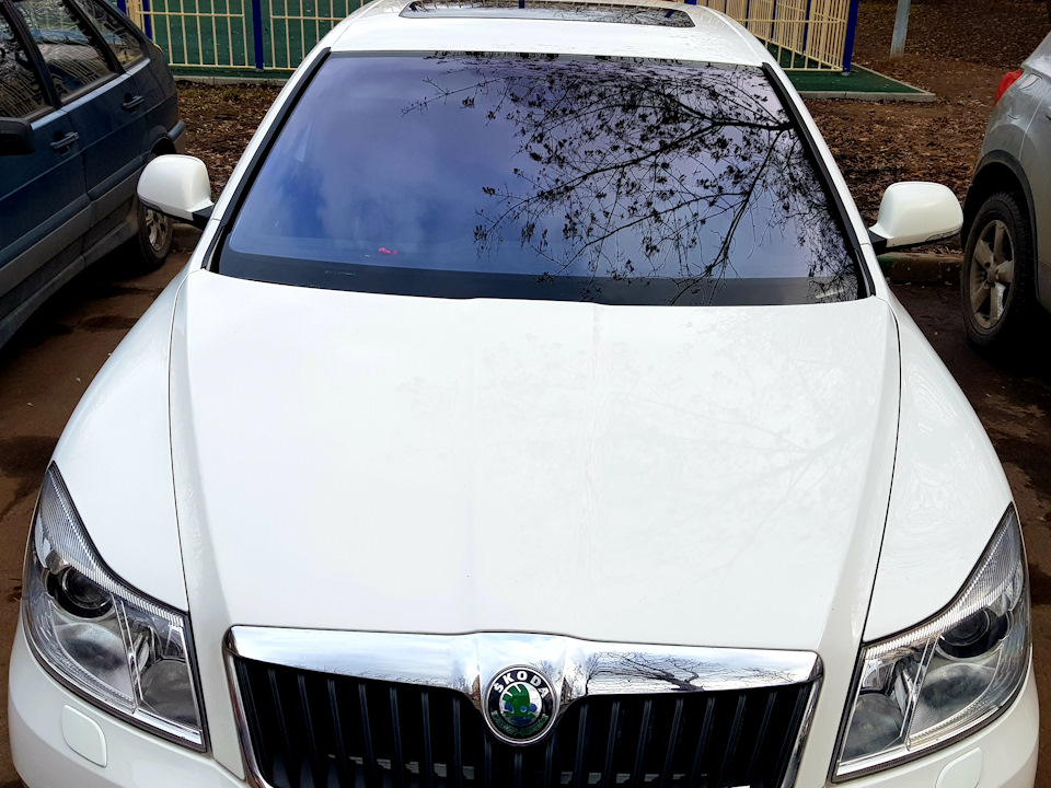

А что это у вас за стекло такое лобовое стоит? Атермальное или пленка наклеена?
Привет. Родное синее атермальное.
Доблестные гаишники не докапываются до таких стекл?
это оригинальное стекло ВАГ, оно прозрачное, только под углом синит немного. Оно 70% положенные пропускает естественно.
Езжу с этом говном уже 4 года, только стиль, свою функцию совсем не выполняют, как сказано в рекламных роликах.
Ну фиг знает. У меня все работает. Долбаные потеки на боковых окнах исчезли
